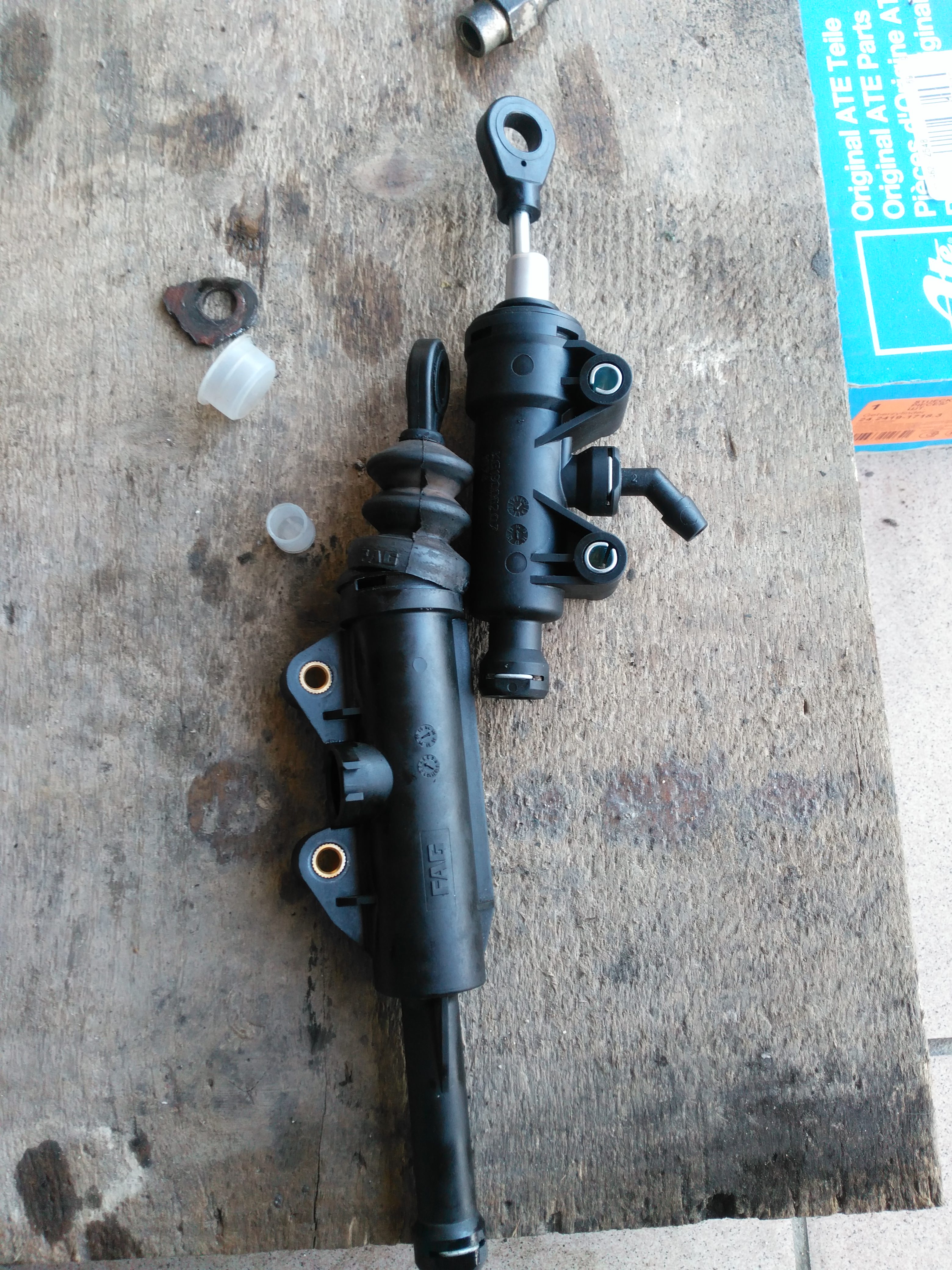

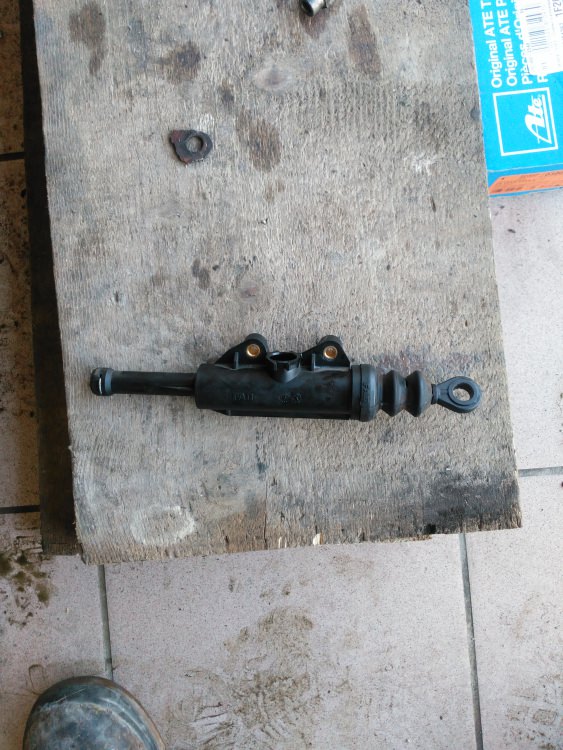

Je l'ai démonté pour être sûre
J'ai essayer de voir les différents de pression entre un neuf pas compatible pour la ///M et le longs celui d'origine
en bouchant les deux orifices avec les doigts, lorsque je pompe le neuf est sous pression et l'autre fait plus office de pompe à vélo
Donc je pense que si le longs n'est pas hs , il doit être bien fatigué
Faire gaffe dans les modèles long il existe avec embout M10 et clips
Pour le coup là c'est clips
Il y a 2 heures, NightAngel a dit :
T'es encore tombé sur un bon...
Une personne qui a oublié le sens du service (pour rester correct)rien à voir avec son collègue que j'avais eu l'autre fois...
Pour en revenir au démontage de l'émetteur, ne pas oublier de vider le circuit et le bocal, j'ai déposer tout l'ensemble durite,récepteur
