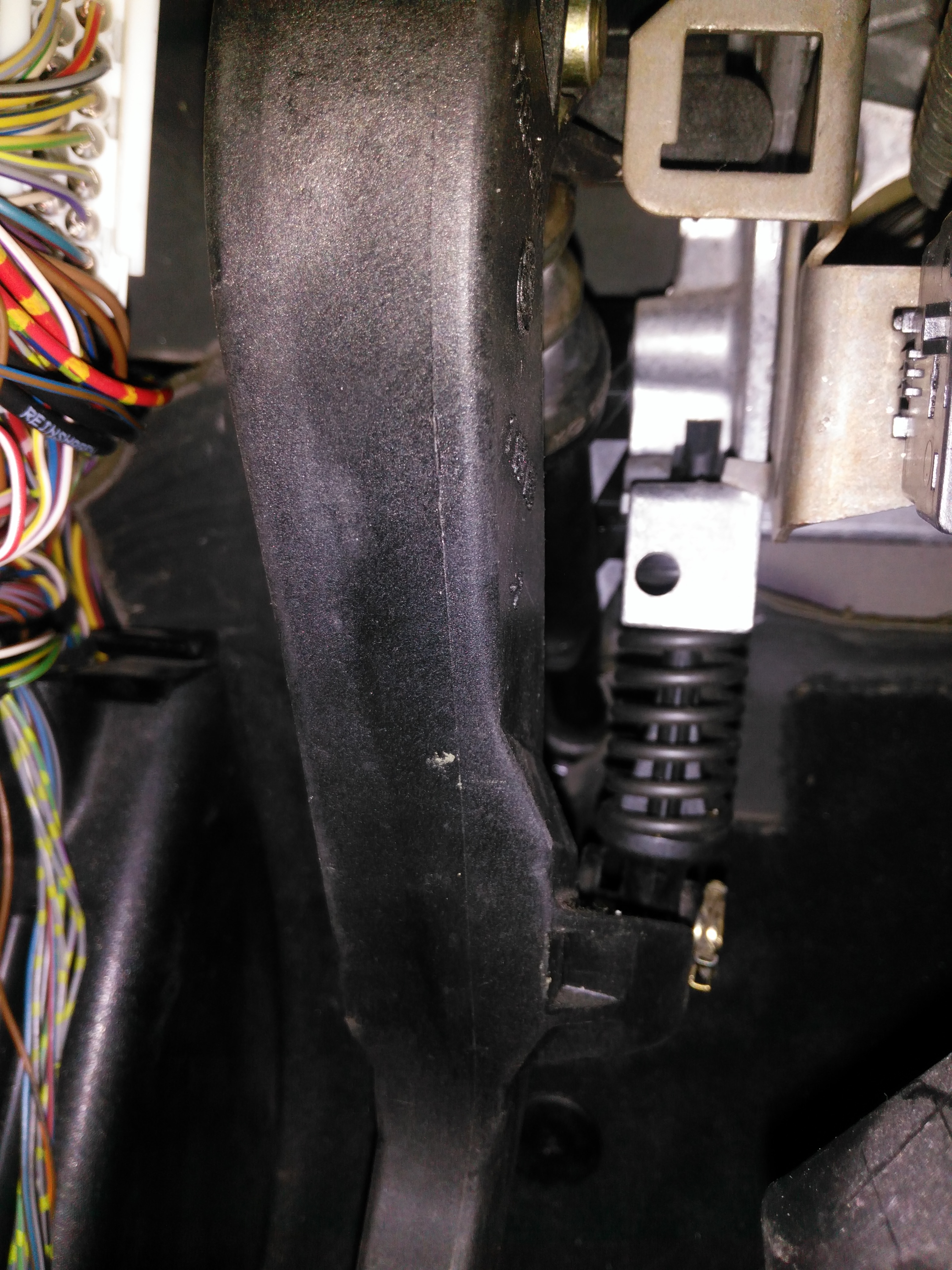

Petite session d'embrayage ce soir:oui:

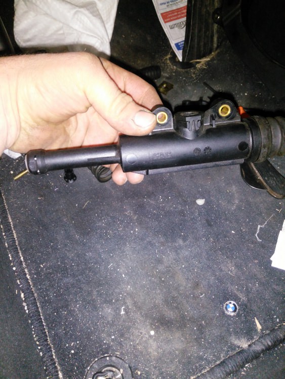

Un émetteur neuf OEM
Remplacement du joint supérieur livré avec l'émetteur
Mes bagues UUC sont pas disponible d'après cyl6.com j'ai remis les anciennes

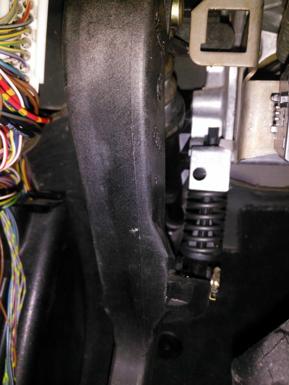

J'ai retrouvé une pédale avec une fermeté constante, j'ai installé aussi une durite avia
Bon boulot ca julien :)
Il y a 10 heures, Biba16 a dit :
Merci Biba16
quand j'ai fini de purger, la pédale était en ferme qu'à partir de la mi-course
j´ai du pomper plusieurs fois pour finir de purger l'émetteur, l'embrayage est maintenant très agréable, plus qu'à tester en réel.j'aurai aimer avancer plus hier, mais j'étais un peut crever.

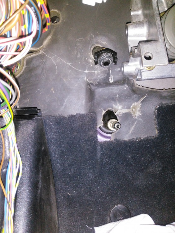

C'est quoi ce ticket qui traine sous la pedale d'accélérateur:nanana:
je suis un cochon, lol
promis je vais aspirer toussa
(c'est prévu au programme)
il y a 20 minutes, Frenchy06 a dit :
C est une cale de reglage8)
Il manque plus cas tester :nickel8:

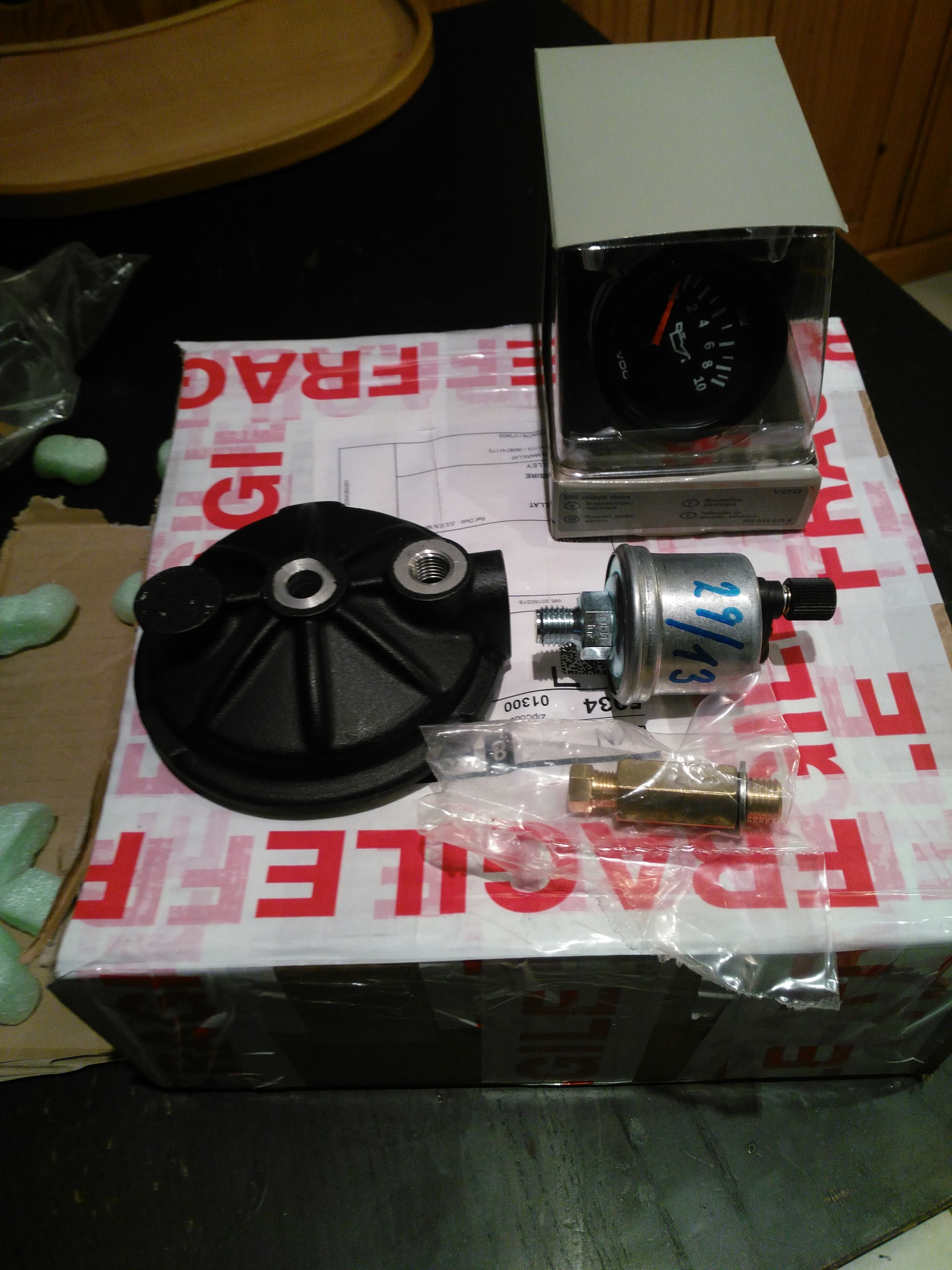

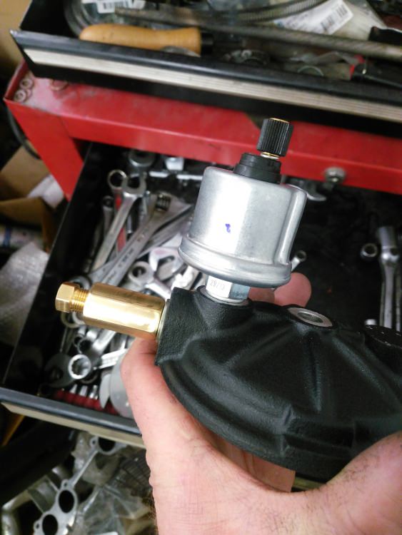

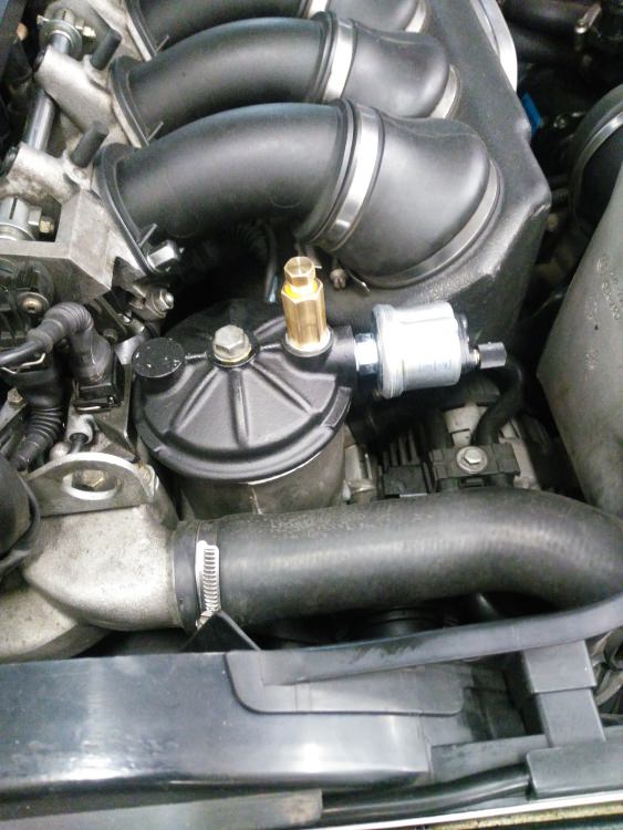

Du nouveau, j'ai reçu de la came :)
Le couvercle est un véritable alpina
Bon montage. Tu vas le mettre où ton Mano.  ?
il y a 21 minutes, sedan78 a dit :
Merci à toi
Je vais l'installer vers le levier de vitesse
C'est pas trop visible, mais ça devrait suffirt
Oui on passe pas sa vie à  surveiller la pression
Je m offrirais bien un anti poulaga  en 52mm ...

Il y a 2 heures, julien m a dit :
Oui merci
J'ai hâte que tu nous le montre monte et en marche:lover:

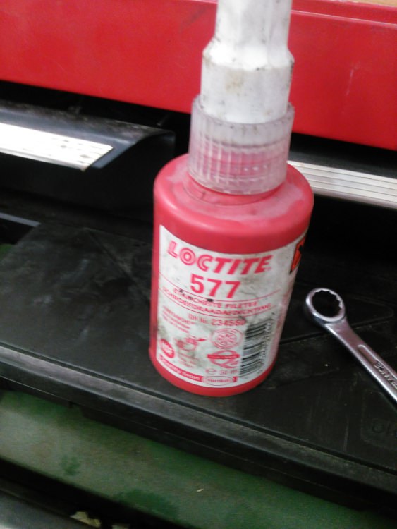

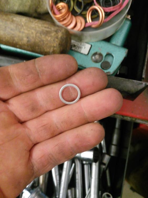

Coup de bol j'ai trouvé un joint alu de 12
Changement de configuration
La fiche de la sonde embrassait légèrement la moquette du capot
