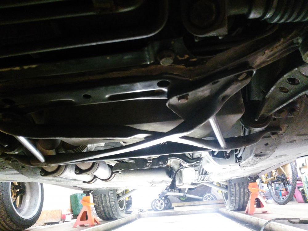

J'ai remonté deux trois bricoles (xbrace et chapeau du bocal, verif serrage support moteur cote échappement ok)

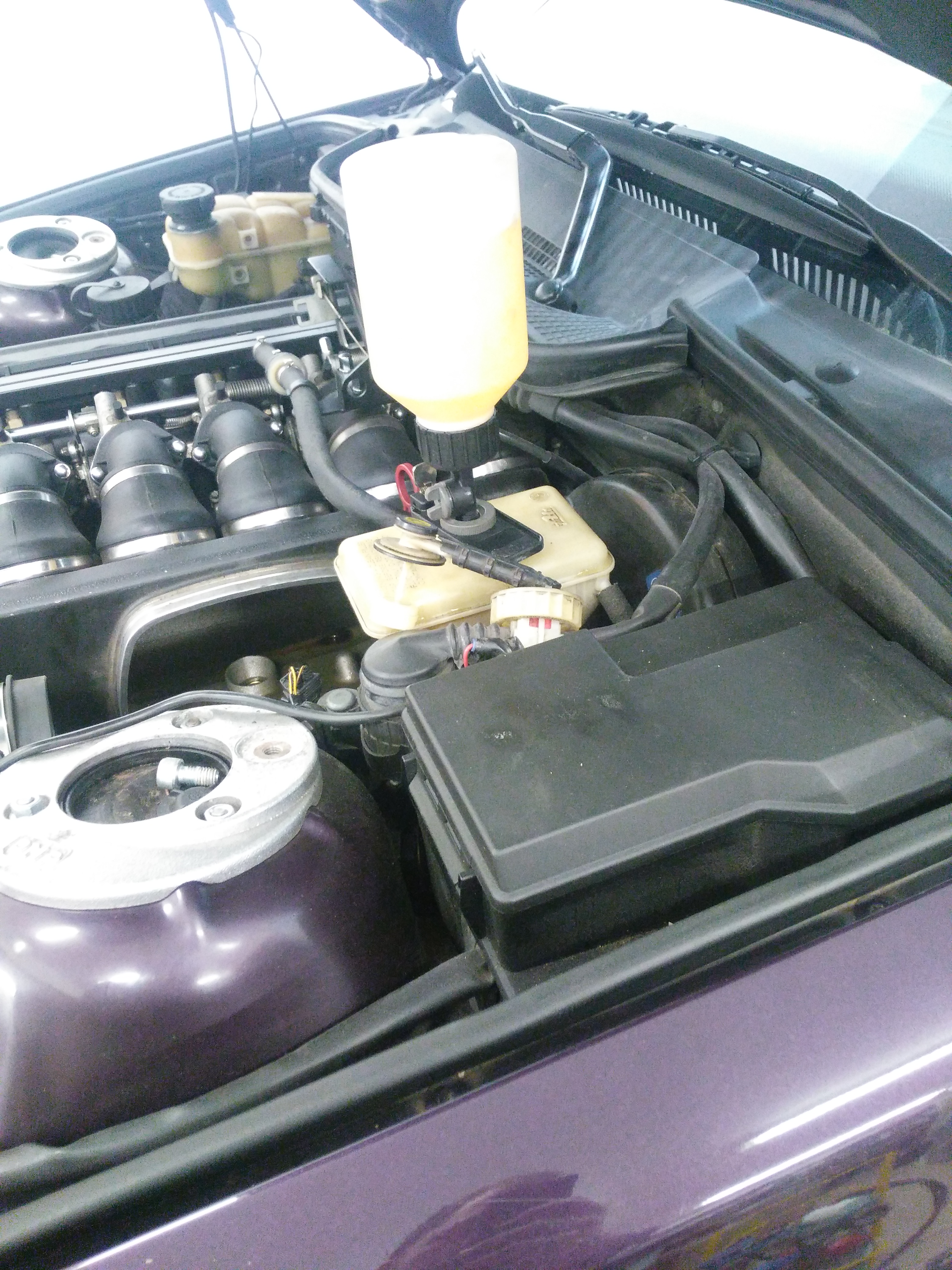

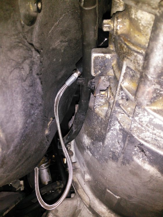

Pas trop chiant le changement de la durit d'embrayage ?
Et la purge de l'embrayage ?
il y a 25 minutes, Batoons a dit :
Beau boulot !
Merci
la durite ça va bien si tu as  pas de souci avec les raccords (wd40 la veille)
pour purger, à force de la faire c'est pas trop difficile
Je laisse couler le liquide des que ça pisse je ferme la purge et compresse (contre la boite) et relâche doucement  la tige du récepteur jusqu'à quelle sois ferme
Ensuite tu peut le remettre en place et finir la purge à la pédale juste en pompant uniquement du moment qu'elle remonte d'elle même ça doit être ok.
Voilà
outils nécessaire
bonne clé de 11, 17, 7ou 8
cliquet avec cardan et rallonge
mais le plus chiant, c'est quand même  l'émetteur , il demande un peut de patience et de souplesse ( il faut bien souffler et se tordre un peut dans tous les sens)
