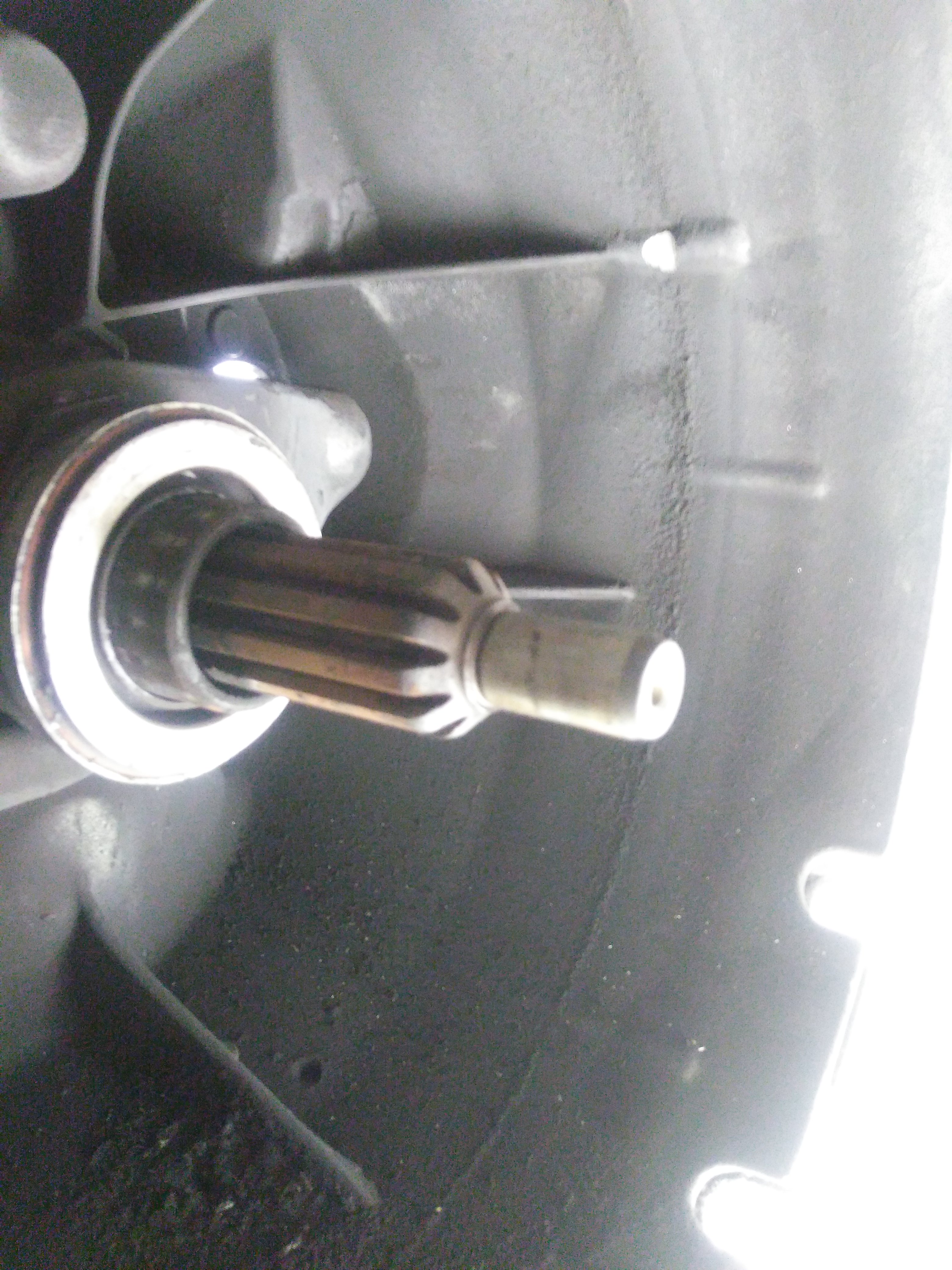

Je vais commander une buté neuve pour commencer de toute manière ce n'est pas logique que ca débraye moins en poussant le téton en plastique

Clair que c'est pas normal si tu as devissé le teton d'appui
Ben je l'ai poussé oui
J'ai du abîmer la butée

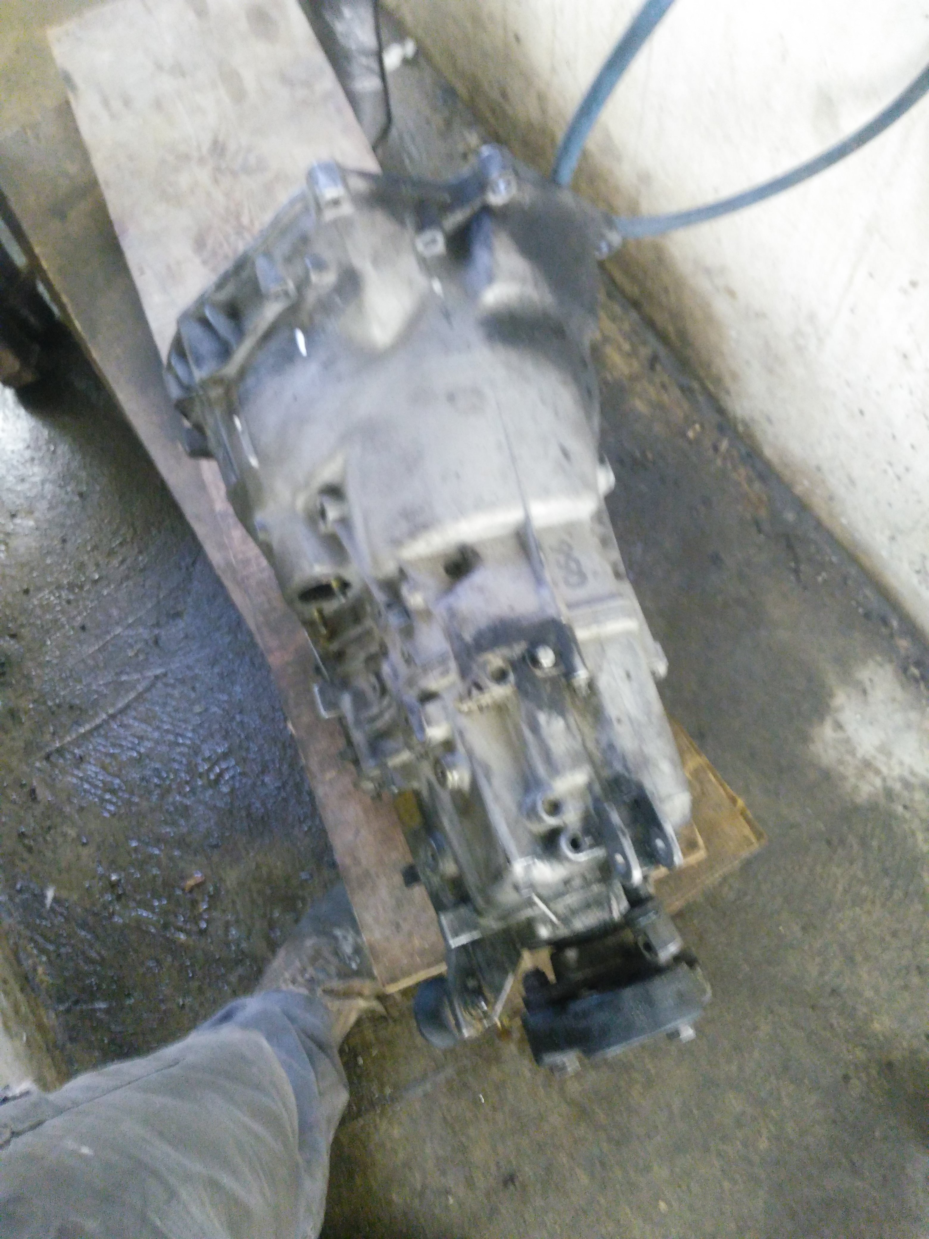

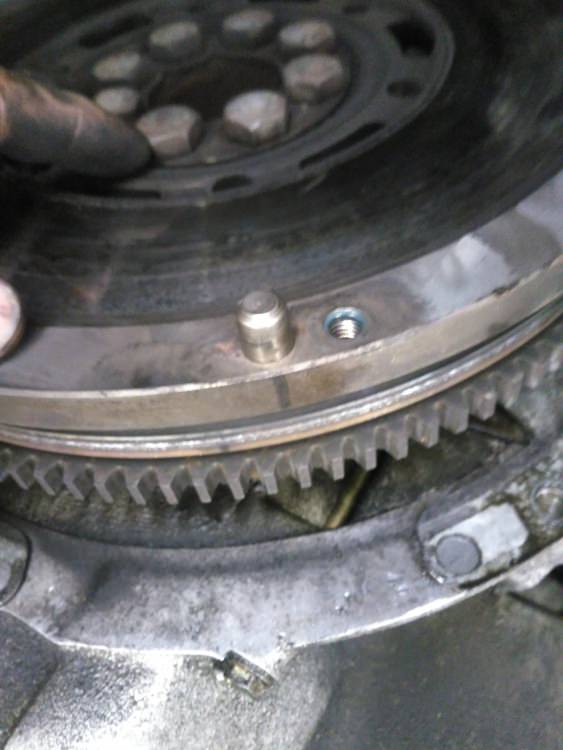

Boite déposée :) j'ai commencé hier après midi

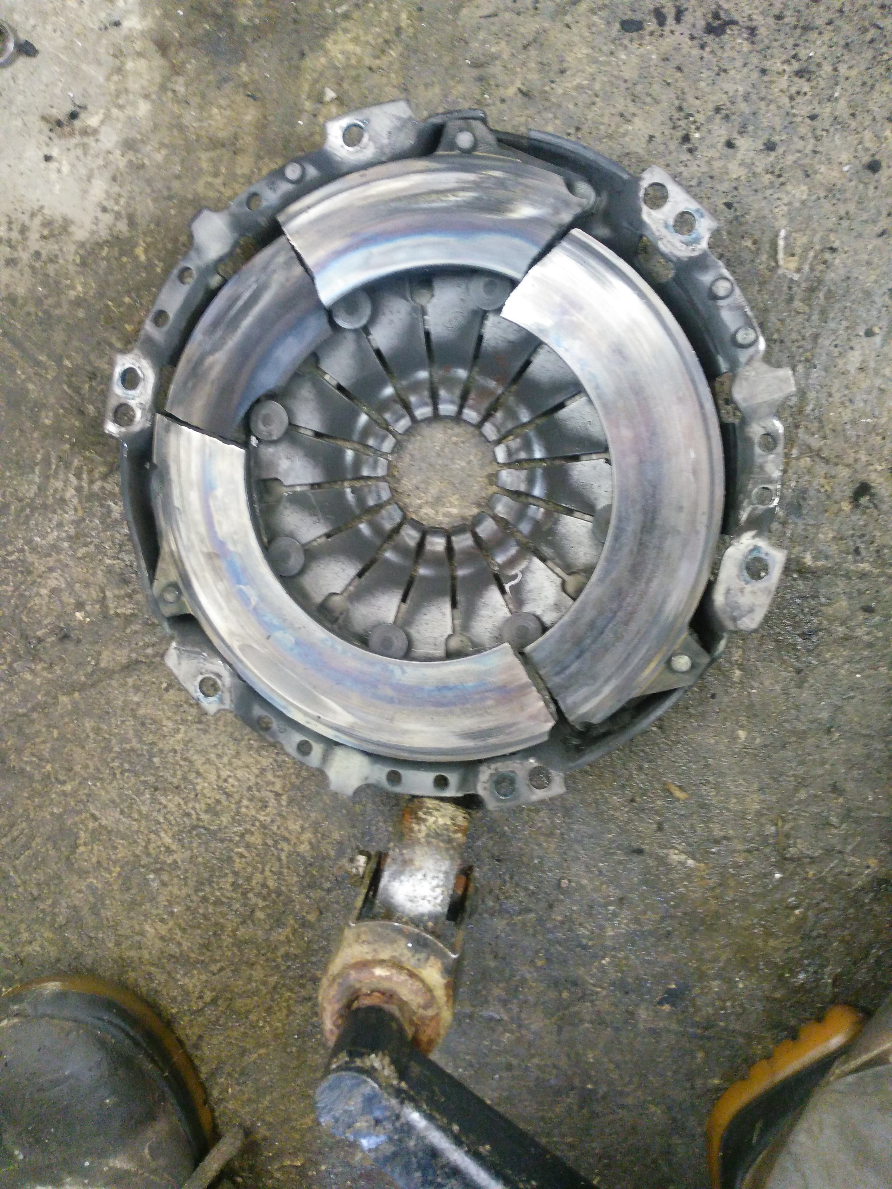

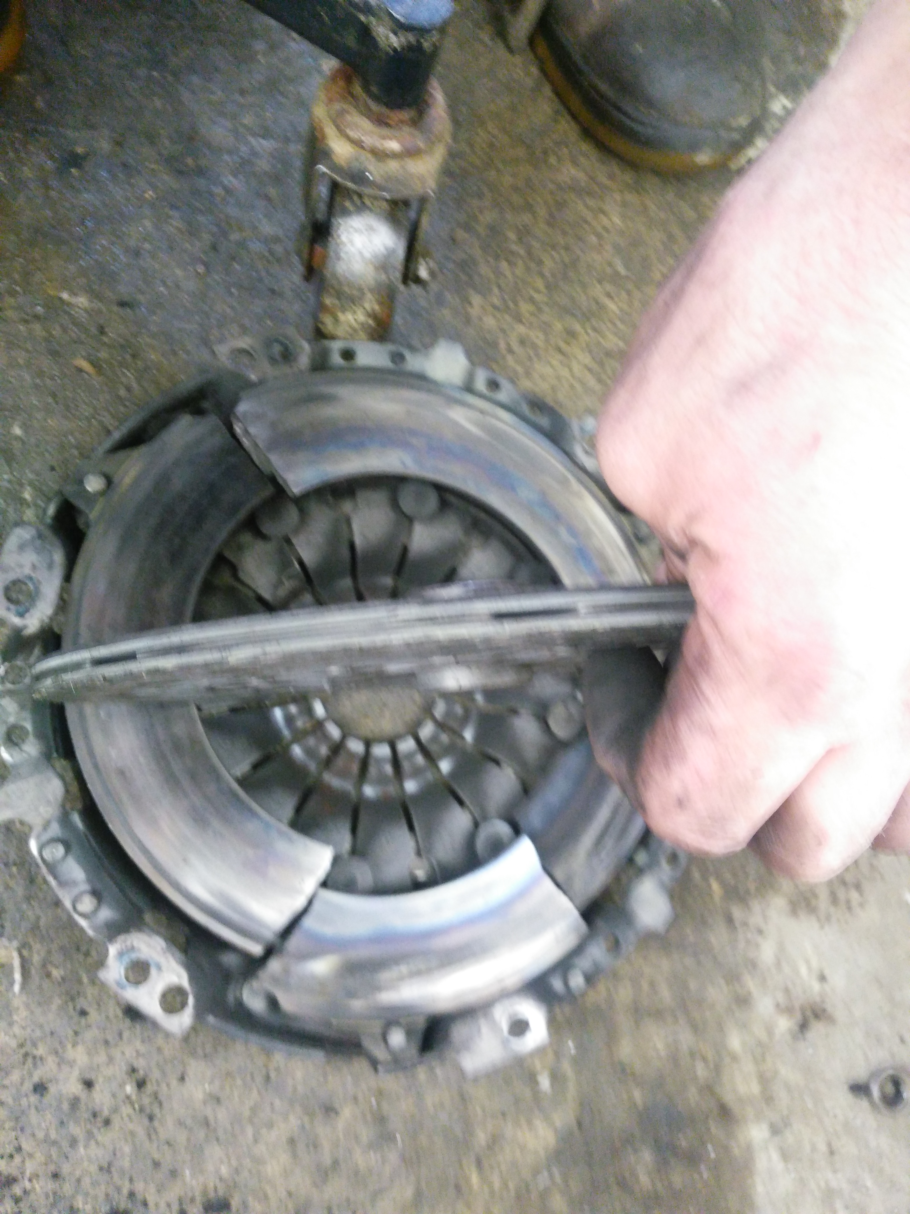

RAS jusqu'à la dépose du mécanisme d'embrayage, tiens, un morceau est tombé... Bon ok, lol :perenoel: embrayage 12000km sans symptôme prémonitoire

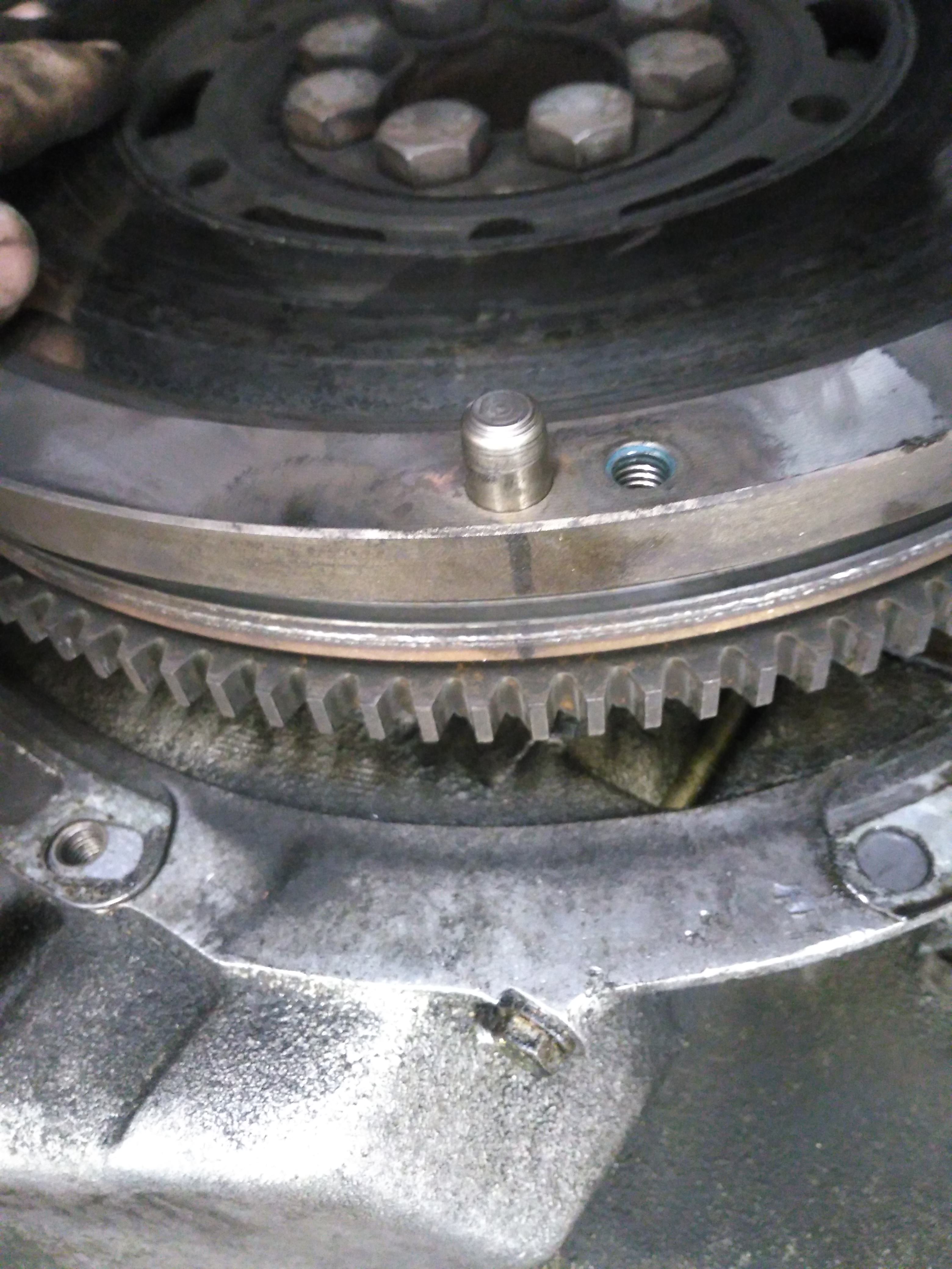

Mon volant moteur a 15 mm de jeu, je pense qu'il va y passer aussi
L'embrayage n'a que 12 000kms ?
Enfin oui, n'avait que 12000km plutôt
lol
Tu lui as mis sévère ou quoi???:?:
Mais non ?! Oo
Comment ça se fait ?
Ma 3,0l a trop de watt!!
:nos:
 Sérieux moi non plus j'ai jamais vu ça
C est quoi comme marque qu on évite! !!!
Y a pas moyen de te le faire prendre en garantie?
Du LUK, la garantie en 12000 avec ce que je lui ai mis dans la gueule, c'est pas la peine d'y penser
Oufff !  La gueule du mécanisme ! :twisted:

Nonnnn! c'est quoi ce truc de fou!! :eek: j'ai jamais vu un mécanisme éclaté comme ça! on voit bien qu'il a chauffé dur mais quand même!
