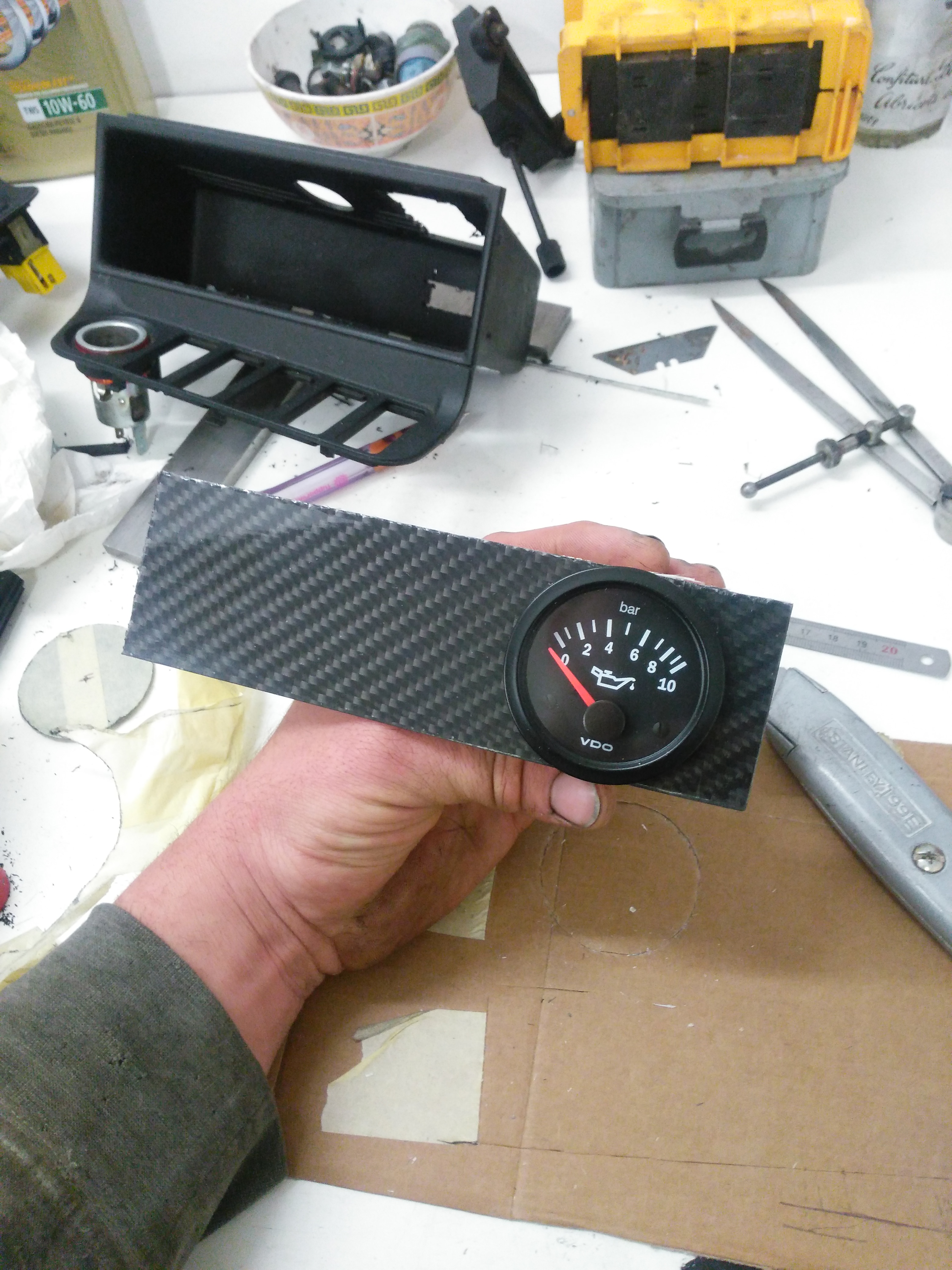

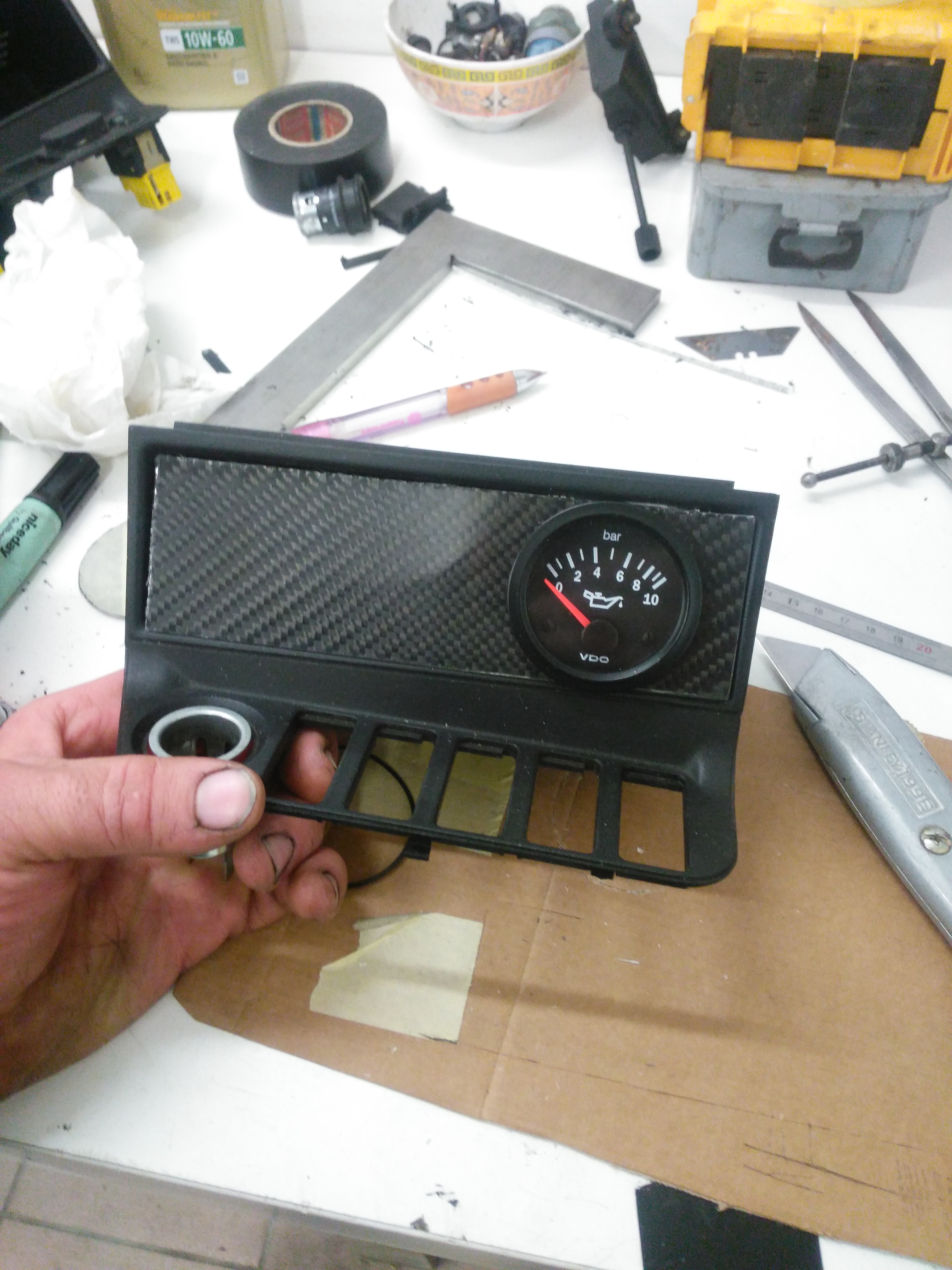

Confection d'une platine ça tombe bien j'avais un élément de console en stock aussi pour ne pas abimer celui d'origine
Je me suis souvenu que j'avais un morceau de carbone qui m'avait gracieusement été offert par @ACS3
Sympa ça. .. mais il va faire un peu esseulé.
Tu devrais en mettre 2 autres.
Dremel  à été  ton ami?
il y a 2 minutes, sedan78 a dit :
Cutter, compas et régler
J'ai scotcher la plaque avec du scotch papier pour tracer, couper et la proteger
Nickel comme ça avec la plaque de carbone :nickel7:
Par contre,comme sedan78,je pense que tu devrais rajouter au moins un voltmètre de l'autre côté pour équilibrer ;-) (pas sûr que 2 en plus rentre...)
Je ne pense pas en mettre d'autre, la pression d'huile me semble importante pour déceler une défaillance de pompe, coussinet etc...
il y a 7 minutes, sedan78 a dit :
Ou un coyotte diam.  52.   :lol:
il y a 1 minute, sedan78 a dit :
:perenoel::perenoel::perenoel::perenoel:
Effectivement le témoin de pression est celui à  avoir ... on a déjà les températures d huile et flotte .Le reste ....bof
il y a 58 minutes, sedan78 a dit :
Tu es toujours en mode friteuse?
Toujours mais sans excès. ..je ne la laisse pas chauffer.
