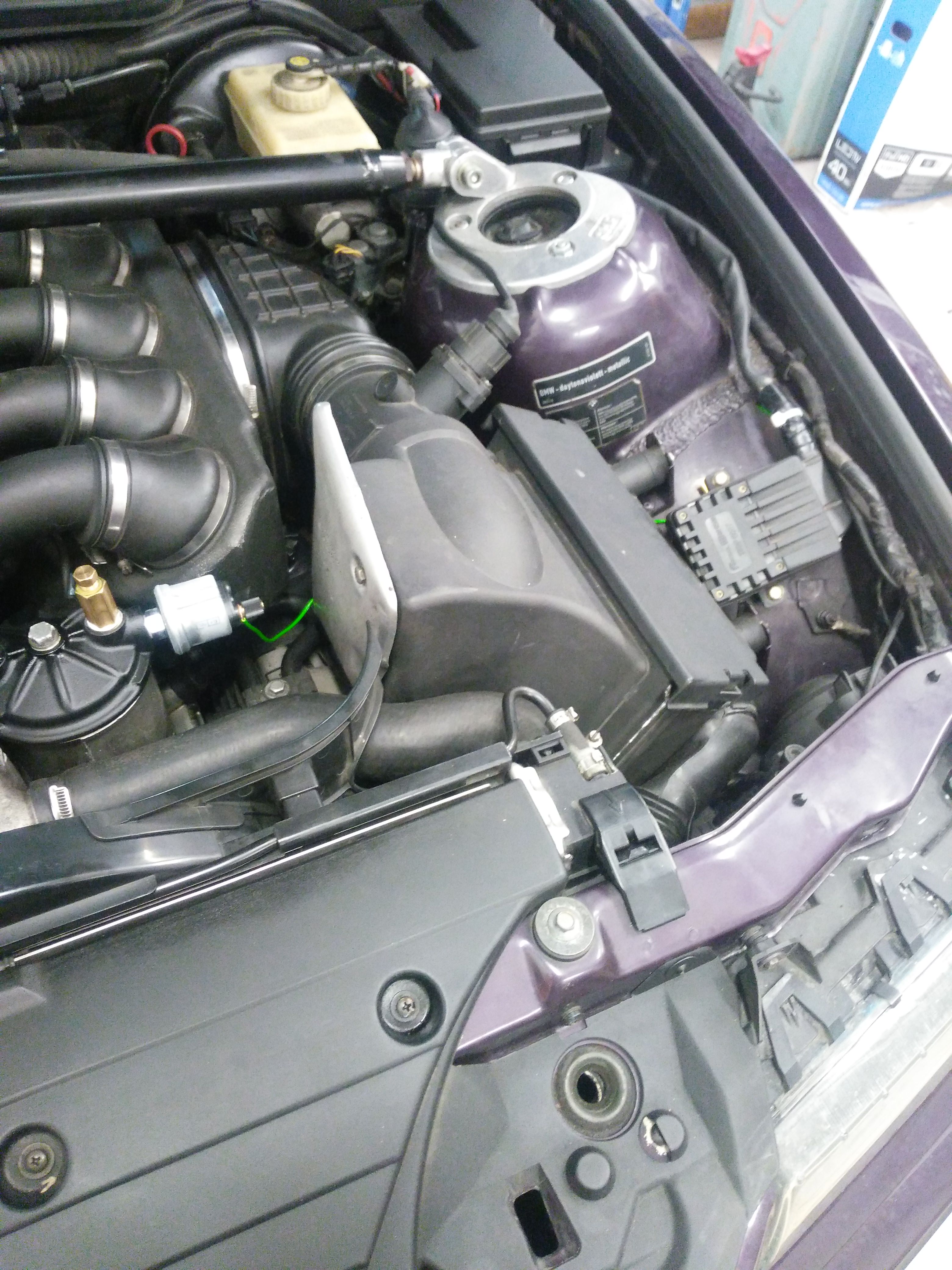

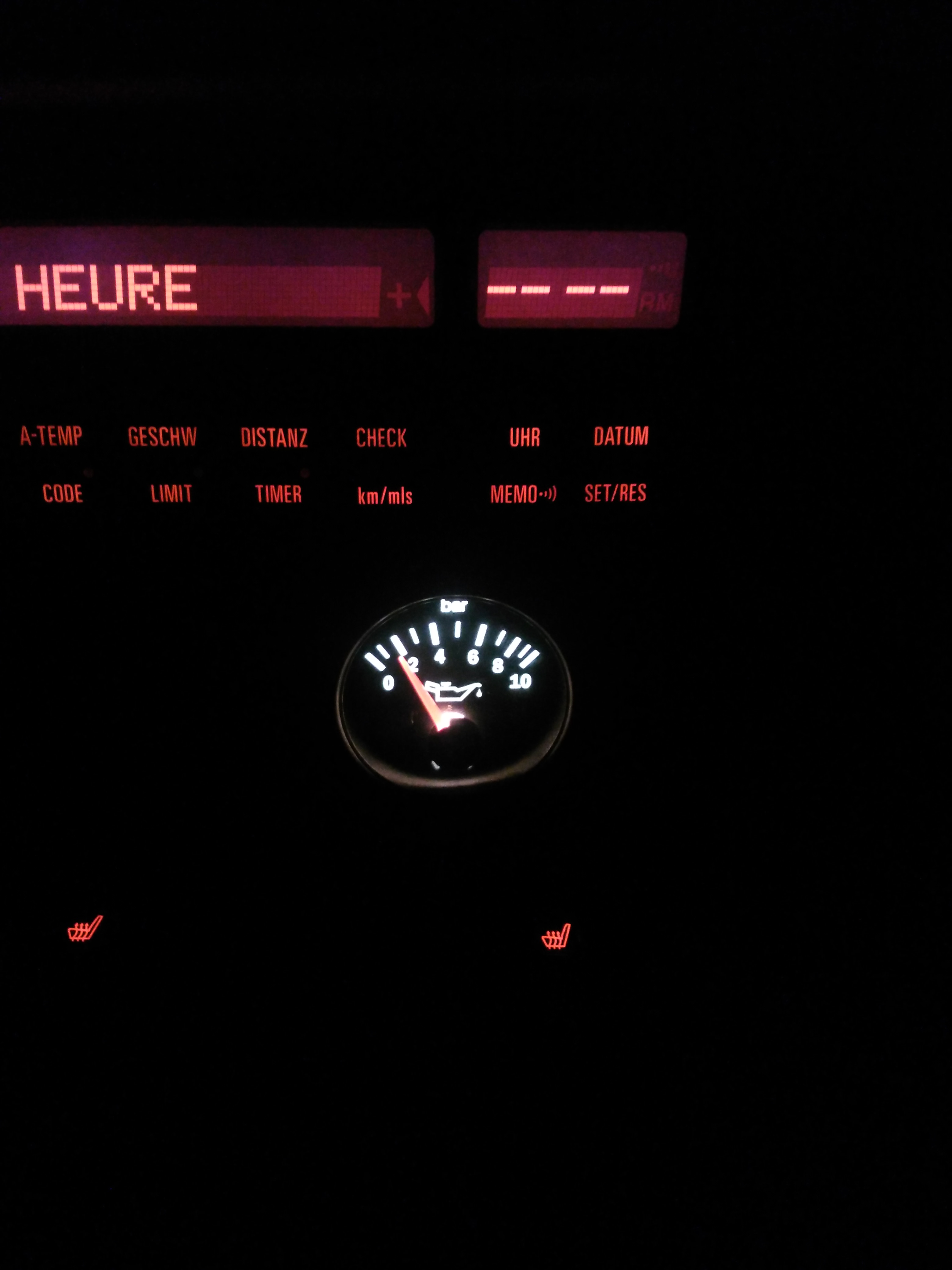

Bien ce petit montage!!alors ça  donne quoi les pressions à  froid,à  chaud???
Le bitonio à  la verticale sur le filtre ne s enfoncé pas dans la moquette du capot?

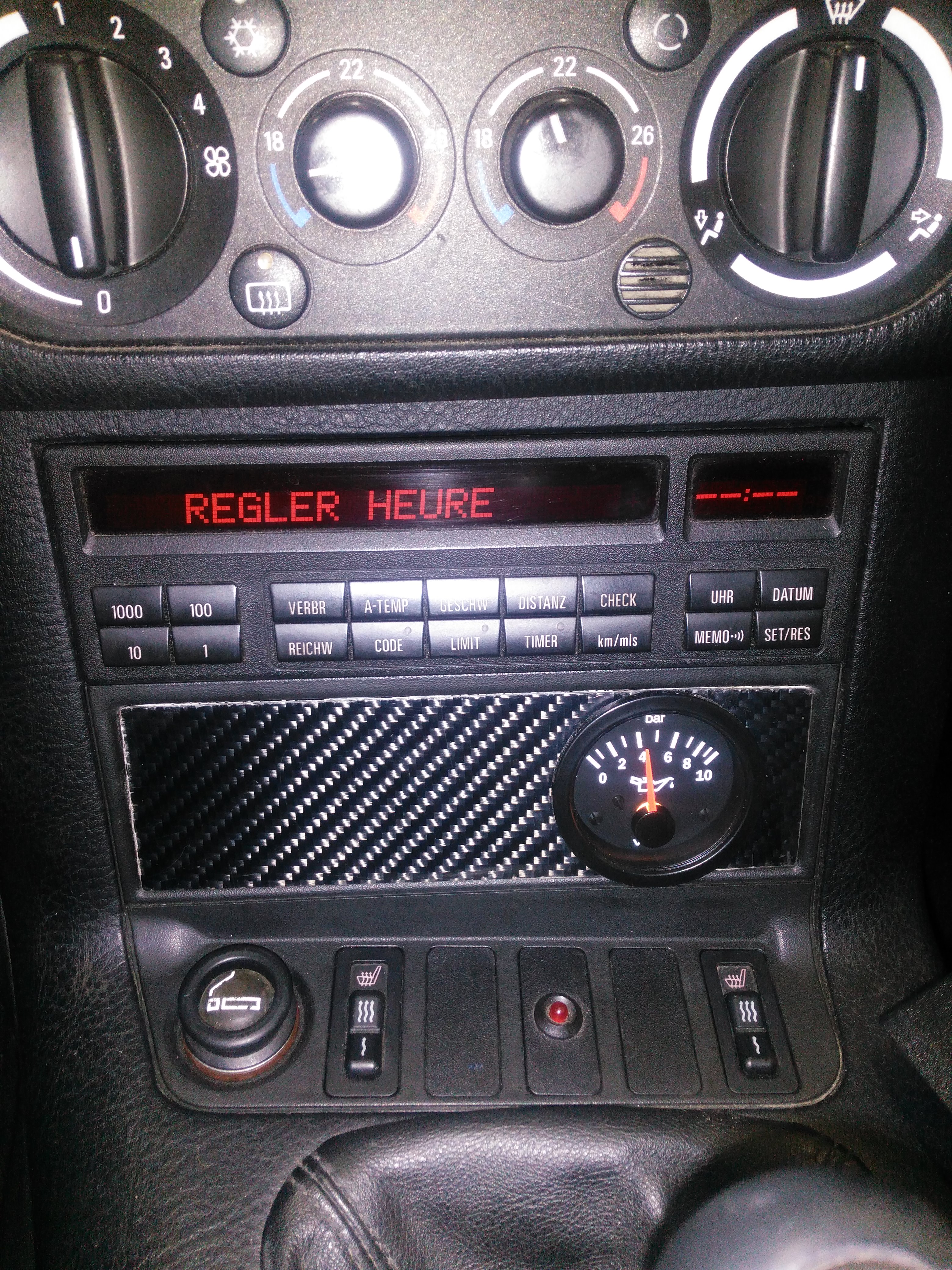

Pour le mano je l'ai câblé avec la masse de l'allume cigare et un plus après contact sur un bouton de siège chauffant le voyant de lumière est câblé en parallèle avec l'alim du mano, le fil "S" de la sonde a été amené via le faisceau de l'alarme (beaucoup de rab)
Non le bitogno ne touche pas c'est un adaptateur de sonde de température je pense a terme mettre un simple bouchon discret
Donc pour les pressions, il faut d'ailleurs bien prendre un 0- 10 bar en mano (j'ai suivi les conseil de cyl 6.com heureusement)
Ralenti a froid j'ai 4   4,2 bar
Ralenti à chaud 90 degrés 1,5   1,6 bar
En roulant ou en charge au moin 4,5.  5 bar pas plus il me semble a préciser
C'est sympa de la voir en direct

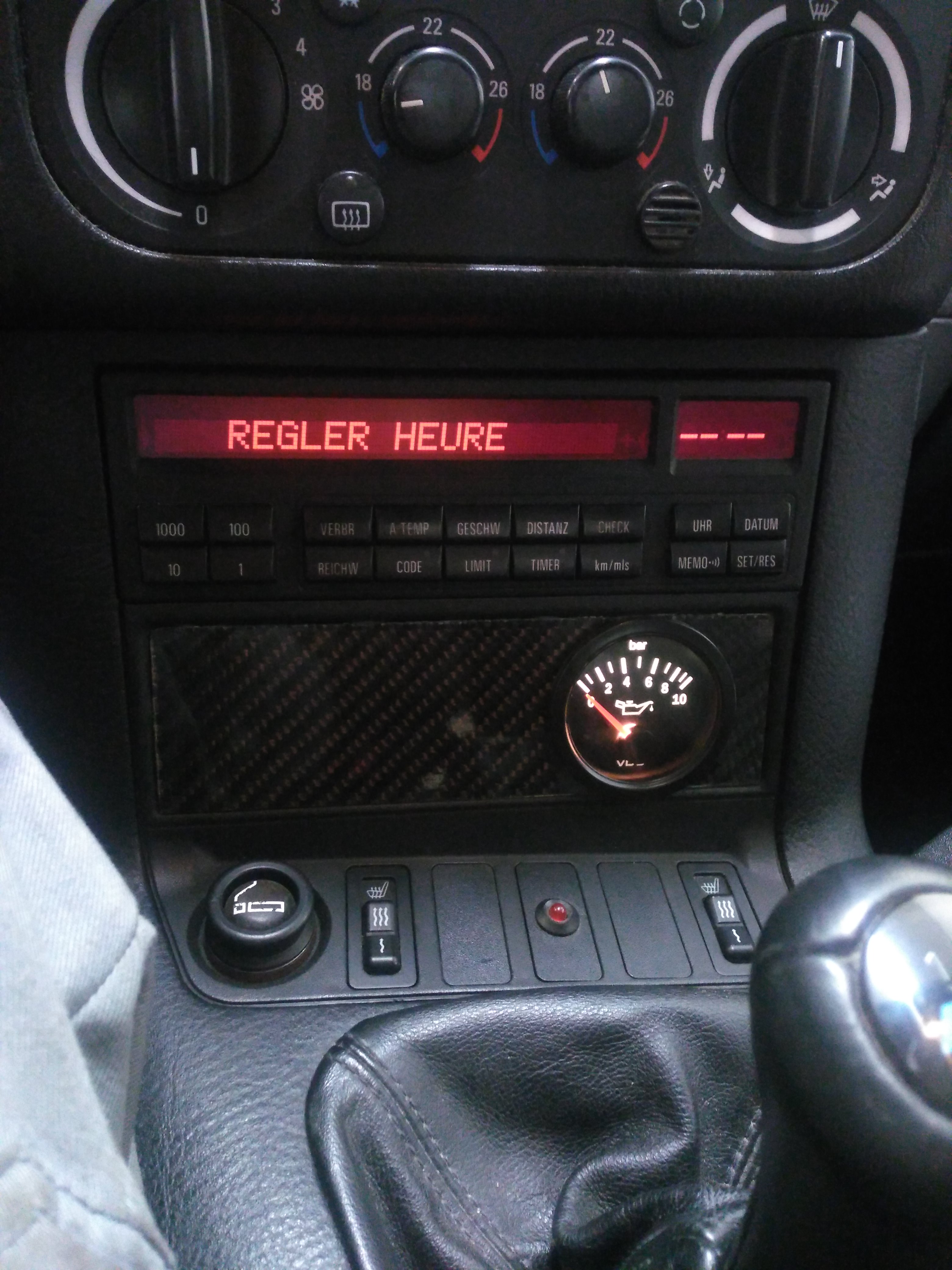

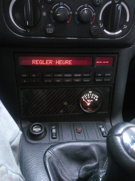

Sinon j'ai voulu ébavurer les bords de la plaque en carbone avec une cale et du papier de verre, ça ma foutu la merde, c'est pour ça que ça fait une sorte de trait blancs ( j'aurai du laisser la coupe au cutter)
Je vais retoucher avec un liseret en noir discret
Merci!!  Tu l a bien intégré, ça  le fait.
De rien je t'en prie
En plus il est bien lisible ça gène pas du tout qu'il soit bas
:nickel10: super taf.
Le Thursday, April 28, 2016 à 21:20, julien m a dit :
Un coup de feutre noir et basta. ..Les fibres du carbone ont dues se relever quand tu as poncé (pas évident de bosser le carbone).
Il y a 4 heures, sedan78 a dit :
Oui bonne idee, merci.Exactement, elles se sont relevées.
Je vais peindre ou acrylique noir, car au feutre ça ne couvrira pas assez
verni à ongle transparent sur la tranche de ta plaque ...
facile , pas cher , seche vite ... et se trouve dans n'importe quel supermarché ...
Ok devrais je vais trouver ça à la maison
Merci
