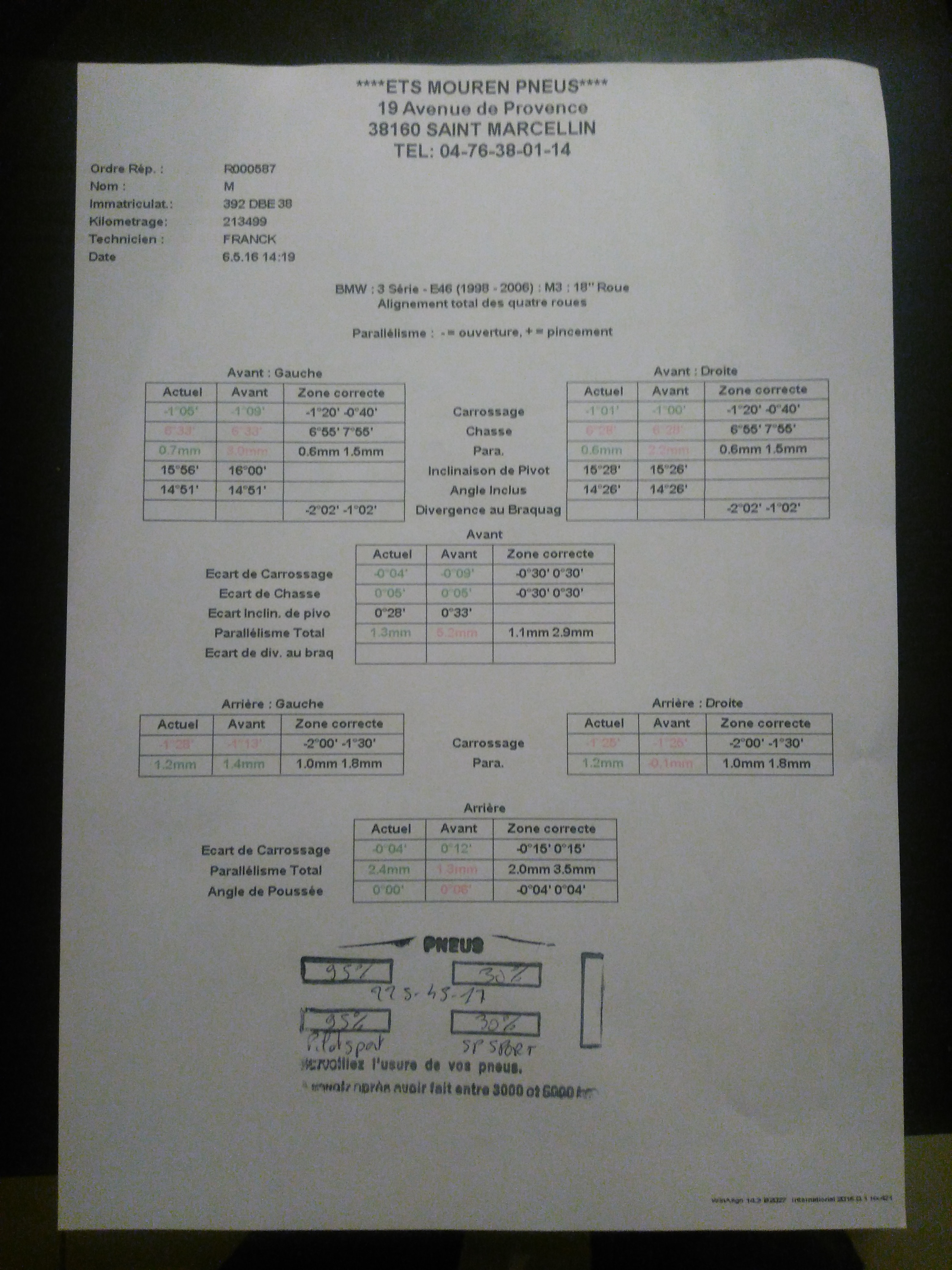

J'en sais rien par contre elle roule bien mieux depuis

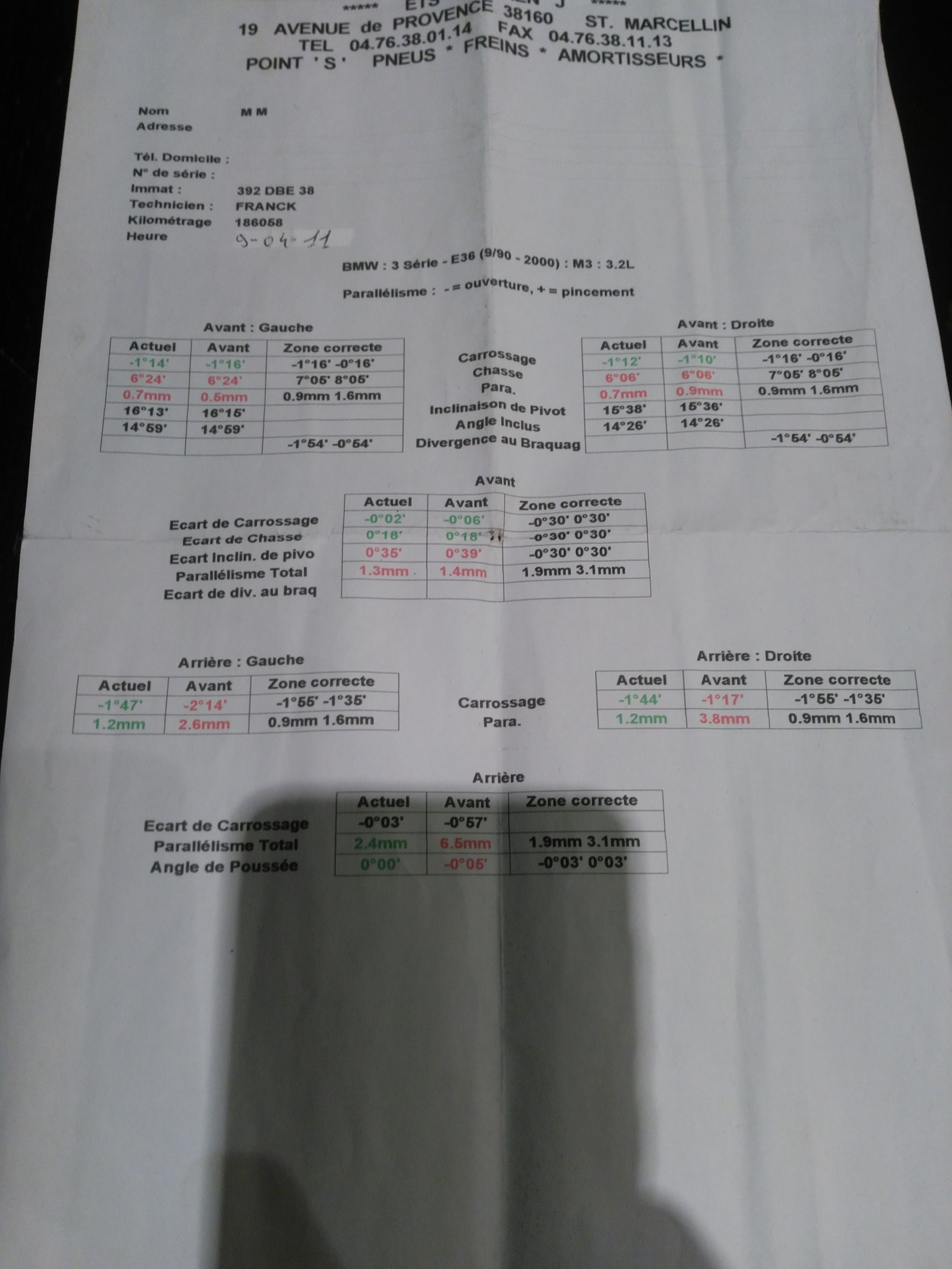

Je vais ressortir l'ancienne feuille
5 ans d'écart
J'ai du pincement sur tous les para
Pas contre oui, il manque du carrossage à l'arrière, ce sera rectifier assez vite lors du remplacement de crémaillère.
Cependant avant aussi je n'avais pas trop de carrossage et j'étais content de l'agilité au volant, c'est pour ça que mes pneus on une usure régulière
Mais là je la retrouve comme sortie de la dernière géo en 2011
Ça passe...

il n'y a peut être que moi que ça choque mais sur ta nouvelle géo, sur ta feuille il a pris comme base une M3 E46 en 18", et même si les trains roulants sont relativement proche avec la E36, ça doit pas être tout à fait pareil

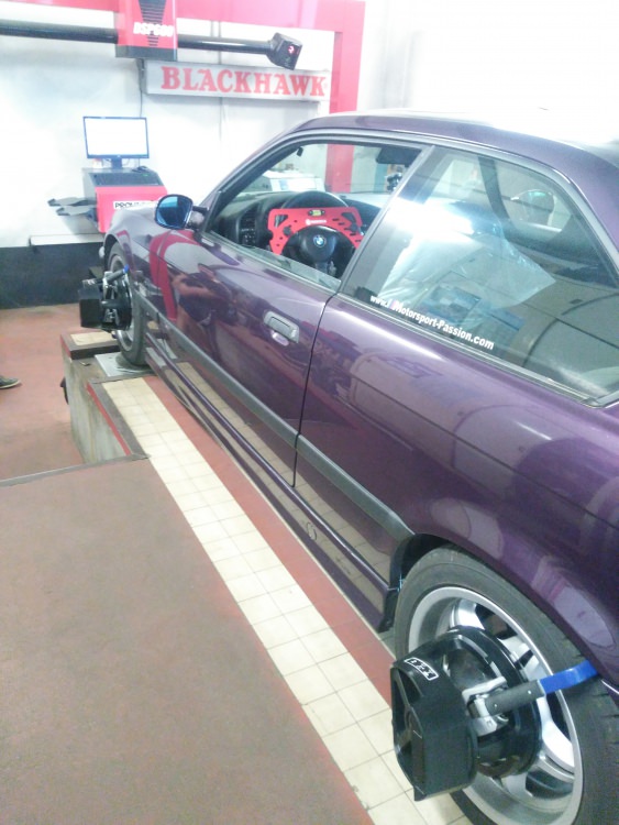

Qu est ce que c est le truc rouge sur le volant et ça sert à  quoi?
Pour le garder droit, idealement il faut reperer avant le point milieu de la cremaillère de direction sous l'auto, il y a un repère.
Ensuite moi je mets du scotch à masquer sur le moyeu du volant et sur le tdb avec un trait au stylo pour être sur de garder le même repère lors des réglages et après l'essai routier.
Dans la majorité des centres de geo ils mettent une espèce de canne pour bloquer le volant...voila comment ça glingue les 3/4 du temps leur bazar
Il est facile d'imaginer ensuite la qualité des reglages effectués. :mrgreen:
il y a 6 minutes, aramis a dit :
Pas con le coup du scotch! :nickel8:
Accessoirement tu bloques le neiman bien souvent c'est dans la bonne position et tu peux regler peinard

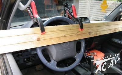

Sinon, quand j'ai rien sous la main, je pose un profilé sur les portière et colliers rizlan au volant, ça marche nickel mais c'est moche :mrgreen:
dans ce style:
:D super Gegette!!!
il y a une heure, gegette a dit :
dans ce style:
Pas mal comme système aussi :mrgreen:

Ben là ou je vais le mecs bosse peinard sans taper ni s'exiter un vrai pro ( en dessous de 60 euros avec remise sinon 66 je crois )
Même si il manque un peut de carrossage ma voiture est vraiment agile et agréable avec un volant en ligne ( je l'ai remis a sa bonne position lors du remplacement de berceau par rapport au point zéro)  j'ai été trop déçu ailleurs que je fait des bornes pour aller à un seul endroit et pas être obligé de faire demi-tour
ce qui est bien , c'est que la geo est sur fosse donc en statique avec les suspensions tassées comme sur route ...
il y a 3 minutes, ACS3 a dit :
Exactement, avec les bancs 3D  en plus c'est top
