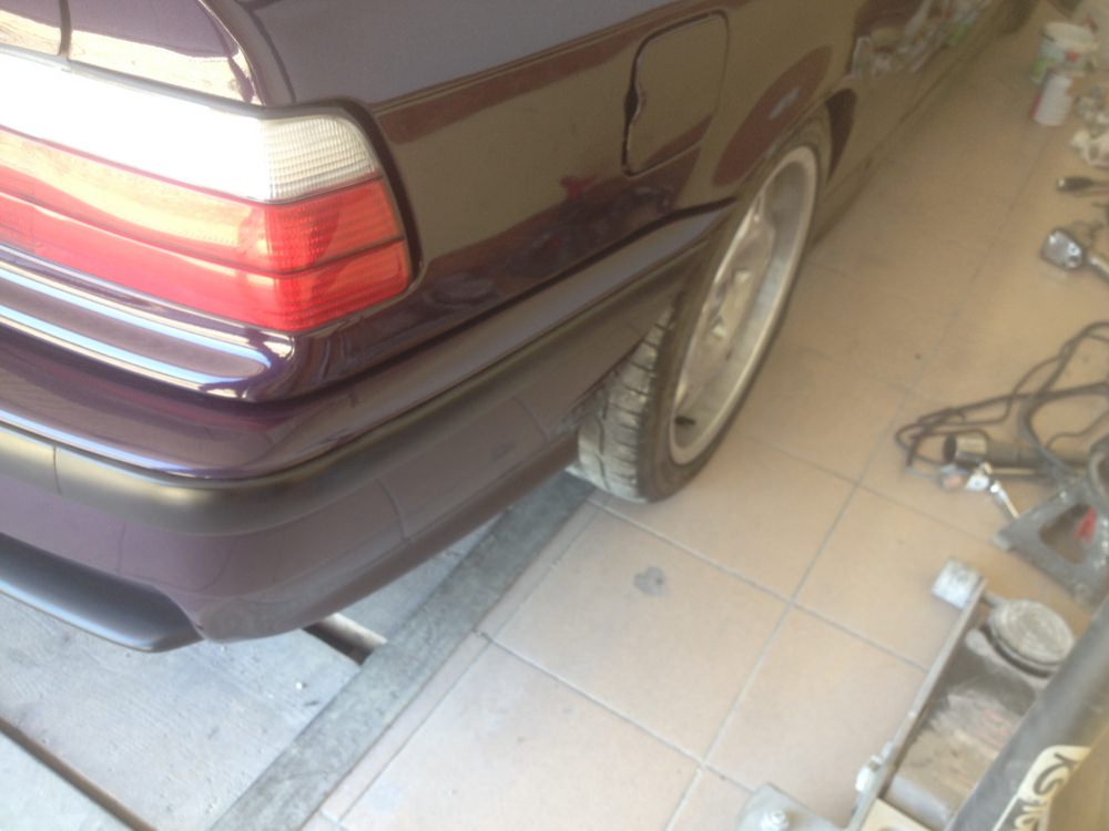

Je précise que le pare choc n'est pas régler
ce sera fait ce soir

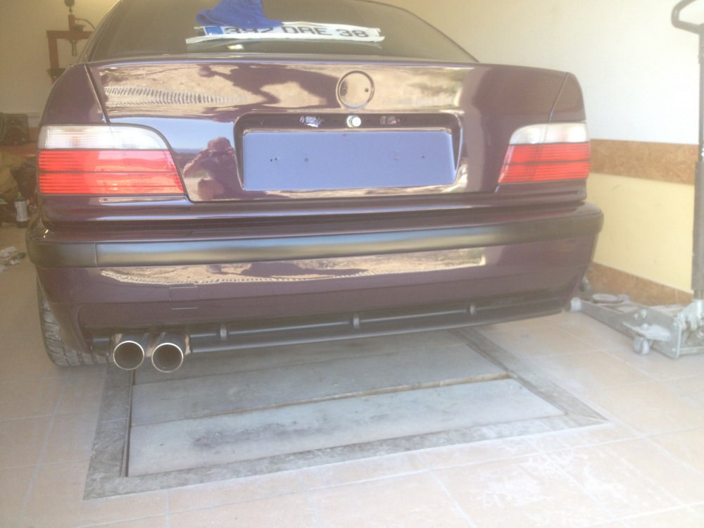

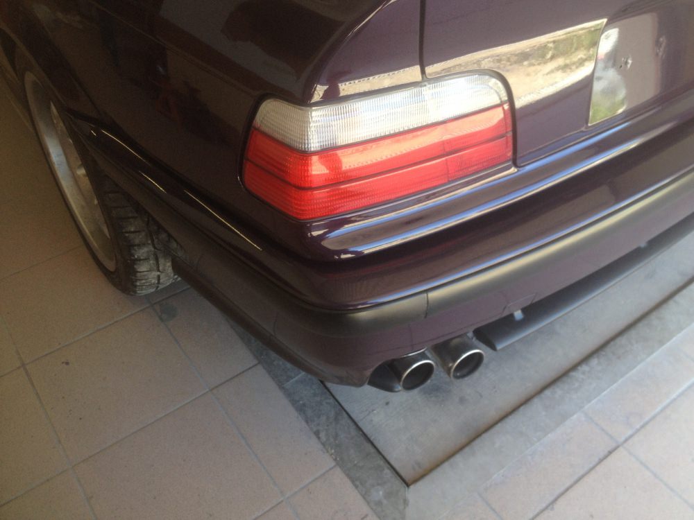

Salut Julien ! Comment tu le régles le pare choc arrière ?
il y a 20 minutes, Frenchy06 a dit :
Tu as les vis M8 accessible par le coffre et les vis de 5 derrière les pare-boue des passsahe de roue.
je le plaque au maximum possible vers le haut
il y a 2 minutes, julien m a dit :
Ok....Je savais pas pour les vis derrière les passages de roues... Merci Julien ! Top!
il y a 1 minute, Frenchy06 a dit :

Vis 4
leves directement le support 3 une fois desseré

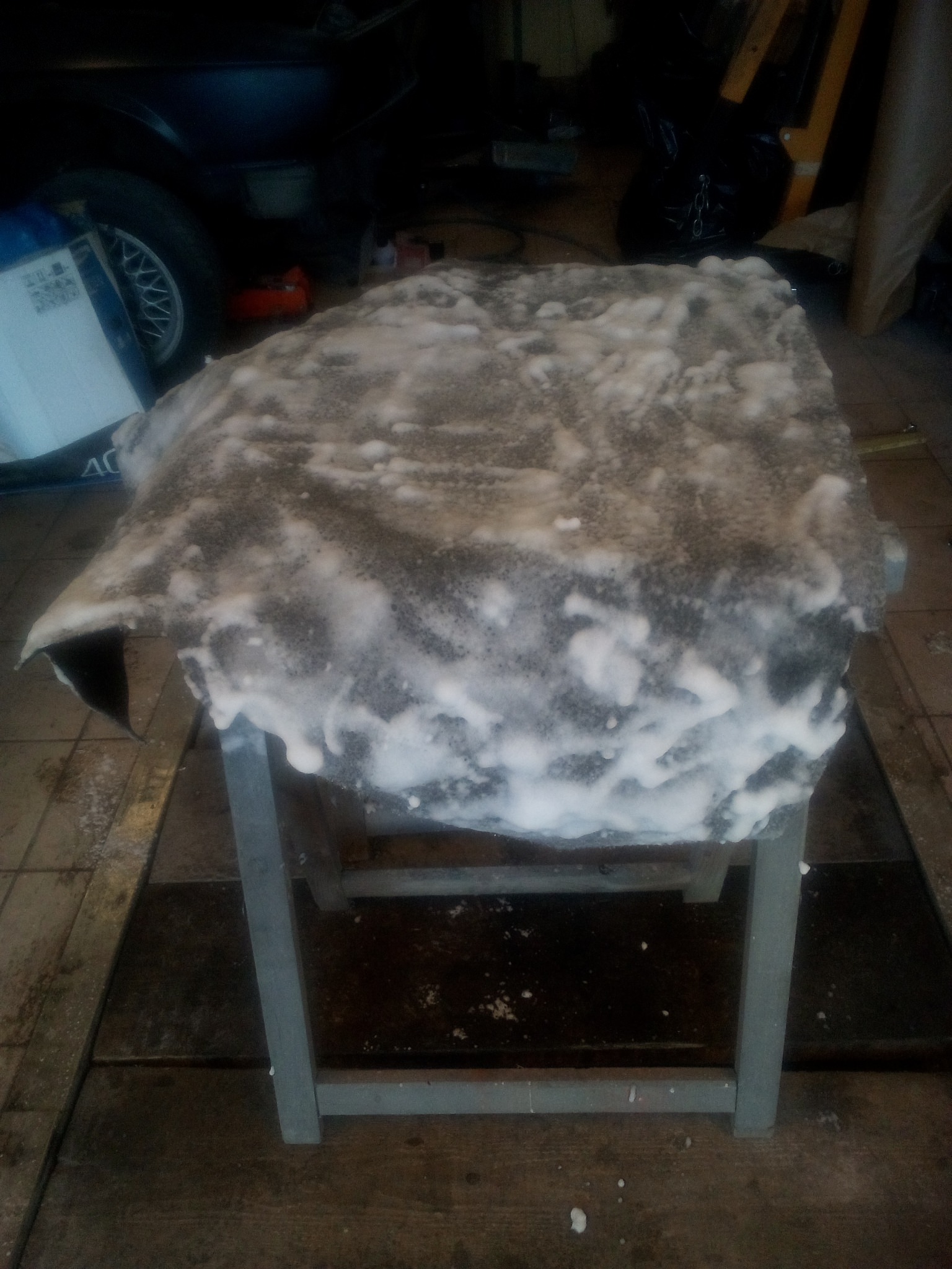

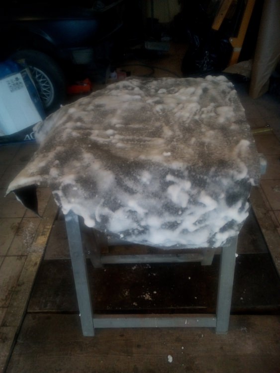

Lavage moquette du coffre
Pendant que la mousse agis je bascule sur la e28 noir

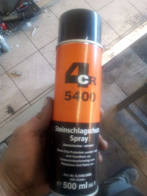

J'ai re protéger mes dessous de longeron avec c'est pas mal et pas trop épais
Il étaient griffés en surface

il y a une heure, julien m a dit :
C est une peinture ou un enduit gras ?

Pour exemple
Ça devient mate a séchage
