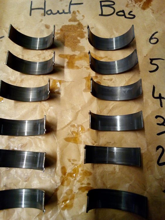

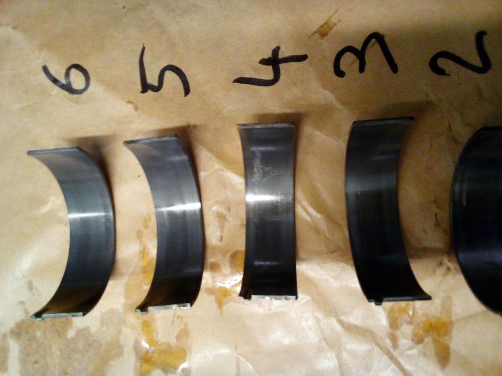

On remarque que les coussinets sur 3,0l en général vieillissent bien, un exemple de plus :!:
J’aurais dis le contraire pourtant.
Du bon boulot ils sont nickel tes coucou
Voilà le résultat quand on ne dépasse jamais 4000tr/min :mrgreen:

Pour moi ça confirme bien qu'elle a eu une vidange annuelle depuis 95
Sans avoir de 10w60 pendant au moins 120000km
Et des temps de chauffe respectés.
Oui en effet ils sont beau ces coussinets!
Une voiture entretenue et entre de bonnes mains
Comment ils sont beau, comparés aux miens dégueus à 150kkm sur 3.2 !
Ils sont en bon état , ça rassure toujours .

Sur le coup à part le 4 bas,  qui a un décrochement de matière, je me suis  dit pas usé,  rassurer oui, mais je viens encore  de rouler un peut ce soir, j'ai du faire 50 km depuis le remplacement.
Mon moteur est plus "rond" et silencieux. Comment dire, un son plus "neuf"...

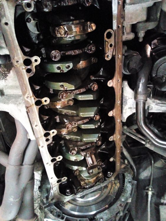

Comme on a pu le voir dans le topic dédié aux tronches de coussinets.. voici mon occupation de ce précédent weekend.
J'ai utilisé des vis arp
Coussinets oem bleu en haut rouge  en bas.
Huile 10w60. Castrol FST professionnel....
Serrage à la main genre 0.5 daN
Puis 2 daN
Puis à peut près 4, 5 daN
Et à 6.8 daN soit 50 lbf f c'est gradué sur la clé avec les deux unités...
