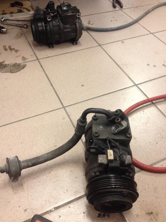

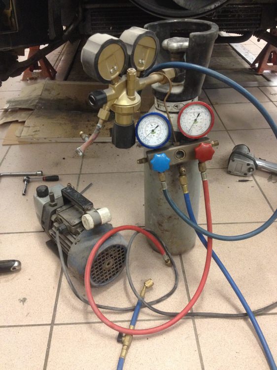

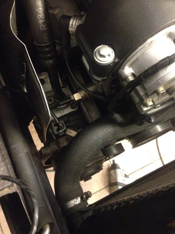

hier j'ai remplacé le compresseur de climatisation, changé le desydrateur et tous les joints compartiment moteur. Un pote est venu ensuite faire un tirage de vide et mettre le circuit en pression à l'azote pour simuler une charge. (Attention ne jamais employé de l'air comprimé!)
attendu une petite heure et vérifier une éventuelle fuite, ras, aucun mouvement d'aiguille après l'ouverture des vannes d'isolement.

J'ai utilisé un compresseur d'une 320i et adapté le capot du dessus et le support de connecteur

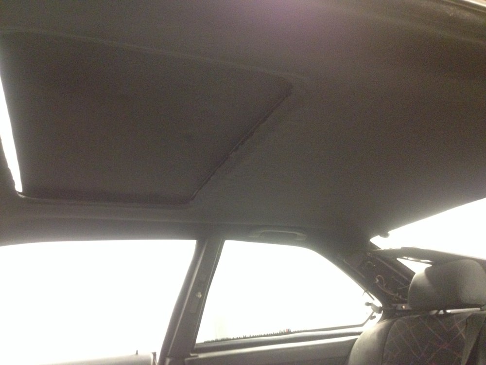

Avec mon pote (Gilles) qui a checké ma climatisation, on a également remplacés le tissu du ciel de toit et toit ouvrant
Quelques marques sont visibles(mes gros doigts)
la tôle du toit ouvrant à des nervures où il ne fait pas mettre de colle pour ne pas les voire j'en ai mis un peut et une fois touché ça colle, tampis c'est propre quand même
me reste à finir le remontage

Mon compresseur faisait un sal bruit avant de lâcher
je l'avais fait tourné il y'a plusieurs années avec presque pas de gaz pour me servir du ventilo électrique (Petit soucis de surchauffe en ville, donc révision du circuit de refroidissement par la suite)
là plus de gaz du tout, j'ai commandé tous les joints possible sur leebmann24.

@tigrou faire un tutoriel sur la procédure exactement pour la climatisation n'est pas dans mes compétences je l'avoue j'ai peur de ne pas être assez précis même si j'ai pigé certaines grandes lignes

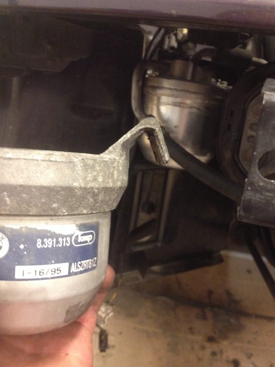

par contre je conseil vivement de changer le desydrateur et de vérifier si c'est gras autour des raccords (synonyme de fuite)

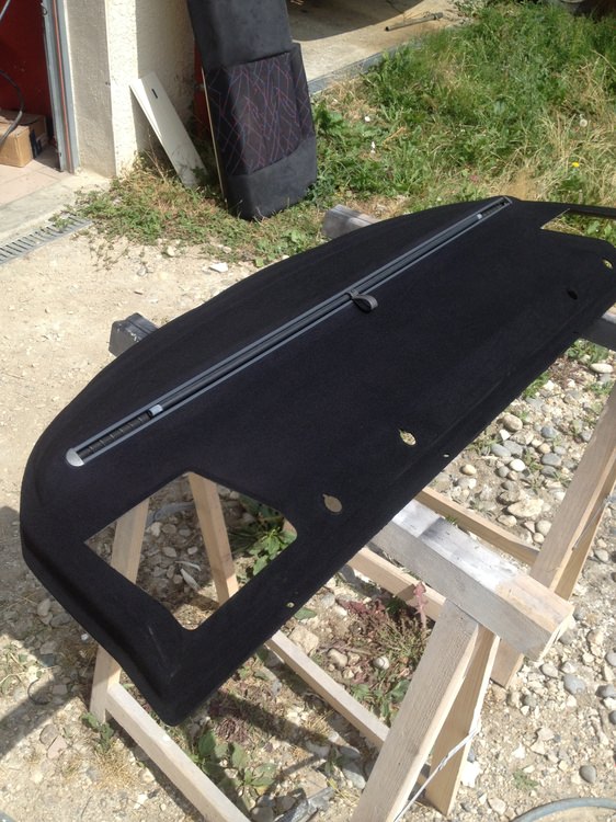

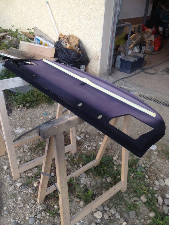

Un bon coup de soufflette sur la plage arrière avant et après le marouflage
Une couche de peinture textile noir et une autre satinée en spray

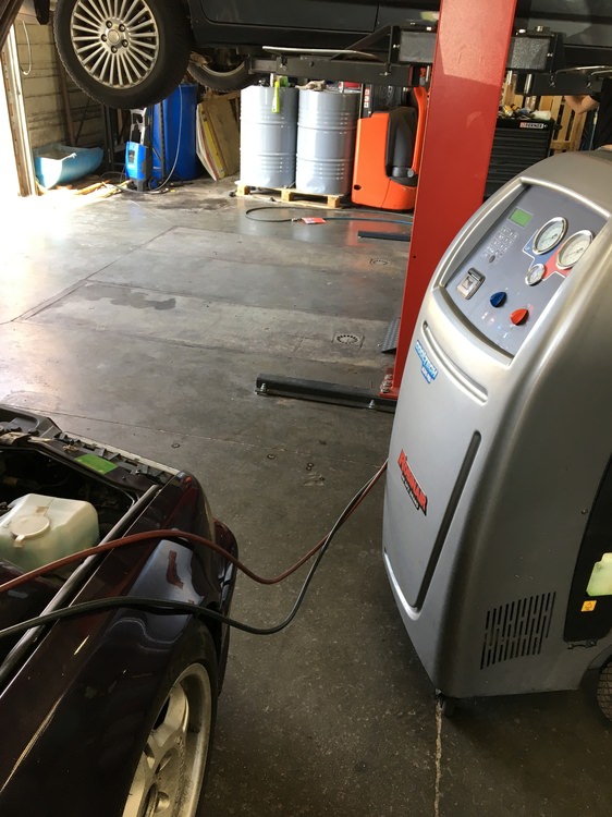

Recharge climatisation en cours
La climatisation fonctionne bien à présent le desydrateur n'y est pas pour rien

 A présent le retrait de la partie intérieur du toit ne fonctionne plus (mode fumeur) ?
je crois que je suis bon à le redemonter...
je vais commander les pièces nécessaires

la plage arriere nickel !
tu l'as commandé où ta bouteille déshydratante ?

La bouteille desydratante sur oscaro marque srf.

Pour la teinte de la plage arrière tu as pris tes produits chez qui et quelle teinte? La mienne étant comme beaucoup je pense d'un magnifique violet....
Merci Xavier, moi aussi ça fait plaisir d'en donner
J'ai commander une bombe sur creavea
Pour la teinte j'ai mis du noir normal pour tissu, c'était une demi bombe (en taille) 150ml du coup j'ai fini à l'acrylique noir satiné normal pour finir de teinter.
je me suis dis que finirai de teinter vu que le fond est recouvert d'une peinture tissu, puis ça rend plutôt bien.

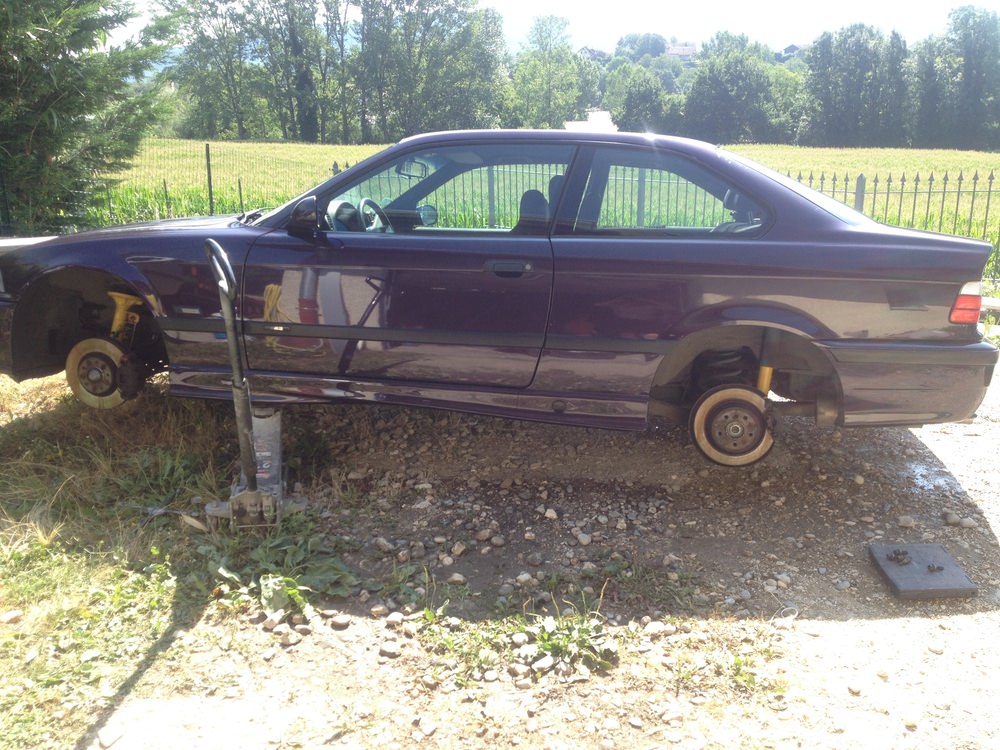

Voilà j'ai enfin changé les jantes
Tu bosses dans les prés maintenant toi!:W
marrant, dans les prés, j aurais pas pensé changer de jantes:?:
d’autres choses oui:lol:, mais des jantes!

Après le montage des roues j'ai rentré la ///M au frais
un canapé stocké dans le garage me bloquait l'accès aux machines du coup j'ai dégager de la place ?
