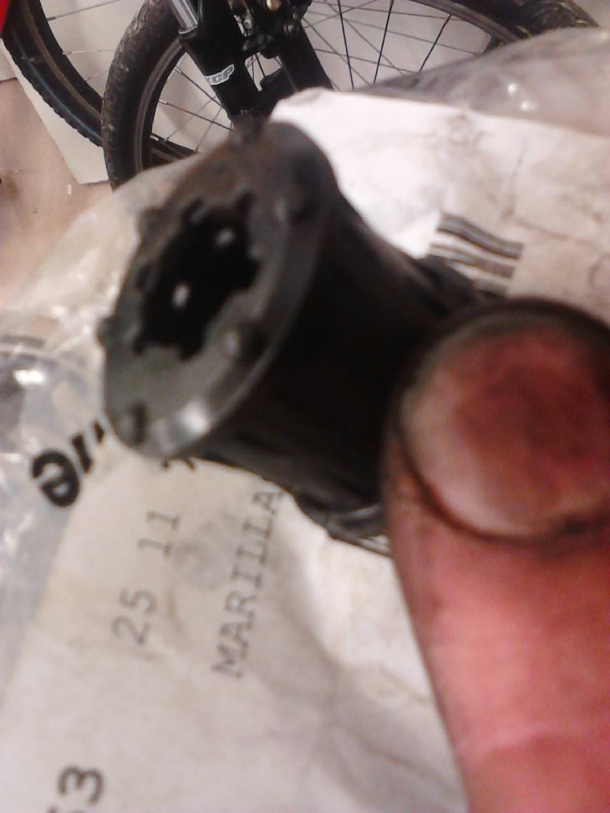

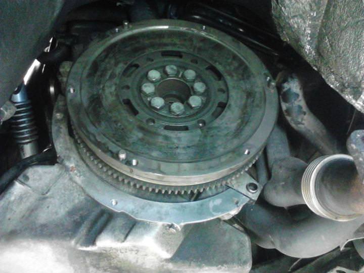

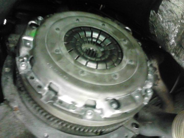

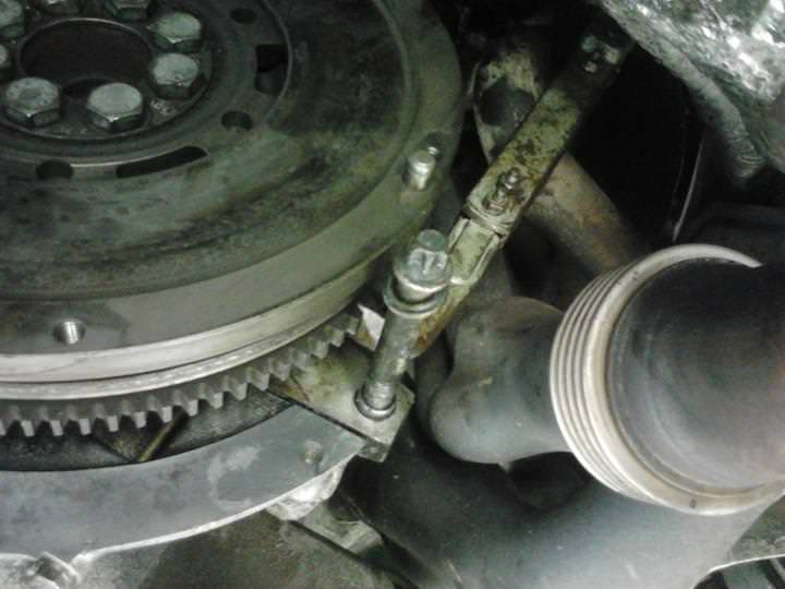

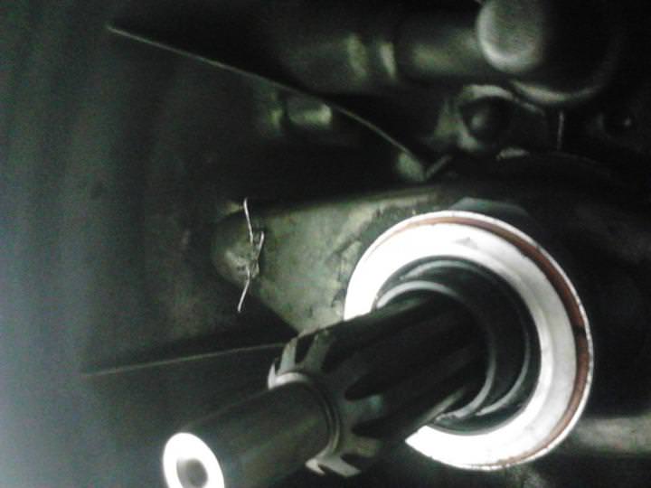

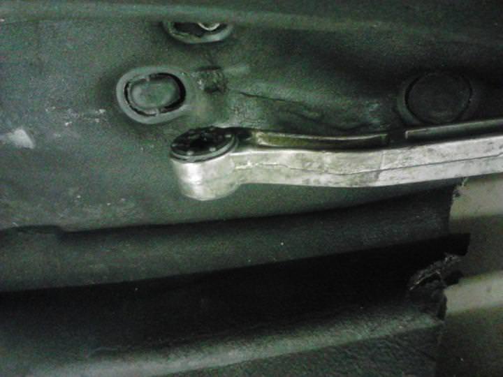

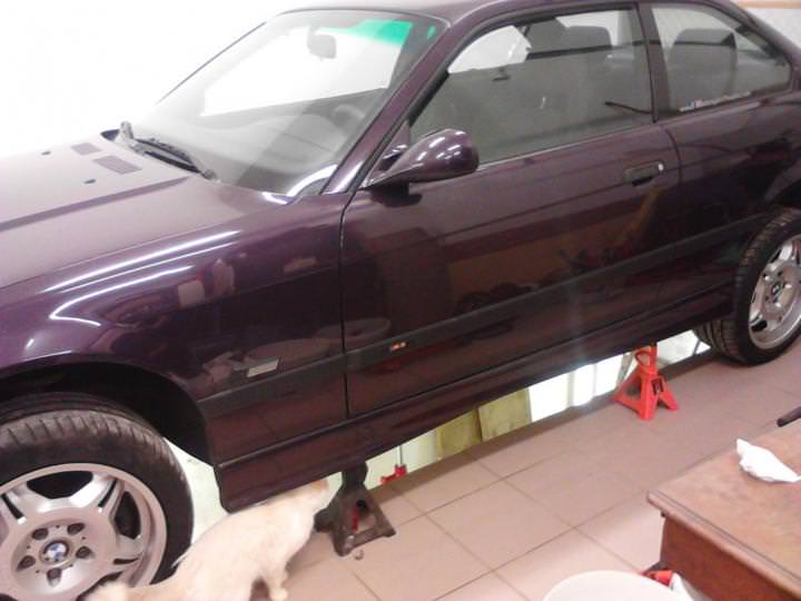

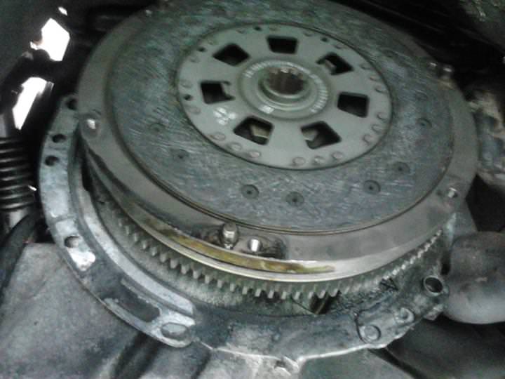

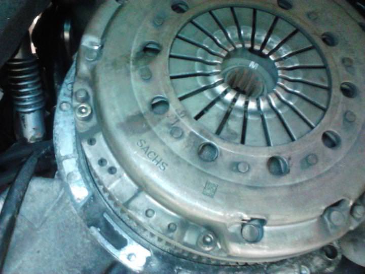

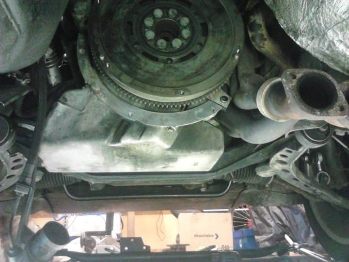

Dans le prolongement de l'entretien de ma ///M, je me suis lancé dans le replacement de l'embrayage à 198000km, ainsi que le remplacement de mon joint spi de sortie de vilebrequin, je vous poste quelques photos en vrac, la boite est reposée, mais j'ai quand même mon cylindre récepteur d’embrayage qui a rendu l'âme, je l'ai remplacé ce matin, par un autre que j'avais en stock, bluffant j'arrive même à débrayer à la main!!! début des hostilités

le petit silent bloc de tringlerie qui attendais sont tour

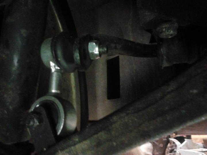

une petite photo sur ma modification de bar stab avant

Pièces changées, joint spi de vilebrequin, embrayage avec visserie neuve, vis volant moteur, butée en plastique avec agrafe.

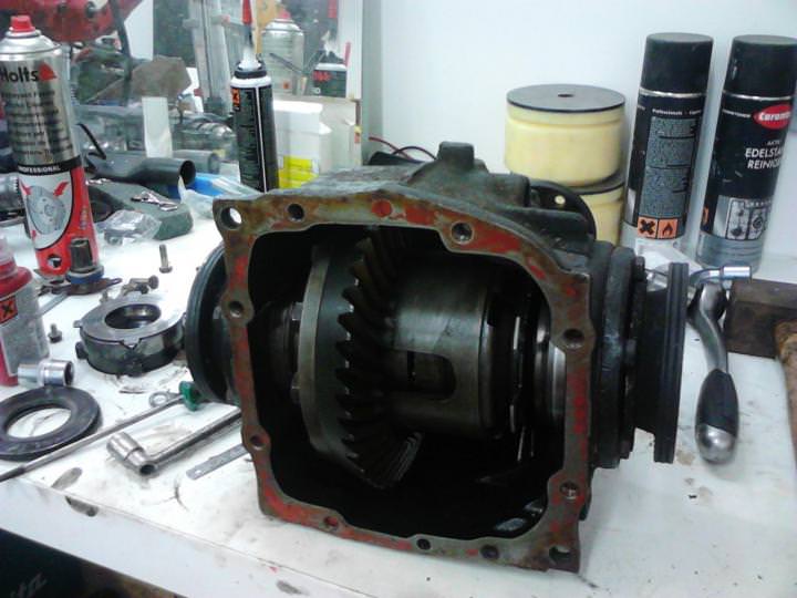

Voilà, maintenant il me reste à remonter le pont, mais actuellement il est totalement déposé, je vais le passer en 3.64, je posterai des autres photos pour ça...

 Donc voici le pont ré assemblé avec un couple court à 3.64, j'ai fini de tout remonter tout à 'heure vers 13h, bilan, c'est tip top, je le conseille  à tous ceux qui ont une 3.0l. :)
 J'ai roulé une bonne demi heure, je trouve ma ///M plus vivante, sans être trop en sur régime, bref elle est enfin plus adapté au route un peu sinueuse, plus qu'a faire les derniers contrôles visuels, faire sa vidange annuelle, et hop, dijon le 31.

Merci Batoons, oui, tu peut mettre un 3.91 vu que tu as un 3.2l ça sera impeccable, pour le faire sois même il faut quand même une presse, et tous les outils courants d'un mécanicien. Après pas de réglages, hormis de vérifier quand même les jeu de fonctionnement des roulements etc...

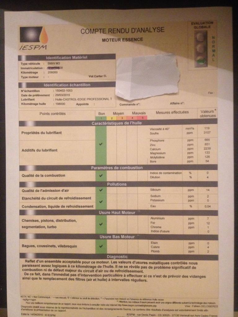

des retours sur le pont 3,64 depuis le changement, et ben je ne reviendrai par sur un couple conique d'origine 8)
une voiture nettement plus joueuse et surtout plus sportive, élémentaire pour une ///M...
post-1088-0-37900600-1429160763_thumb.jp
Huile datant de juillet 2013
8000 km parcouru
Sondes lambda malades
206000km au compteur
Dépassant pas les 2000 rpm avant 70 degrés atteint depuis au moins 50000km en arrière
Un peut chiant maintenant à 70km/h en 5 ieme
Mais je me rattrape après

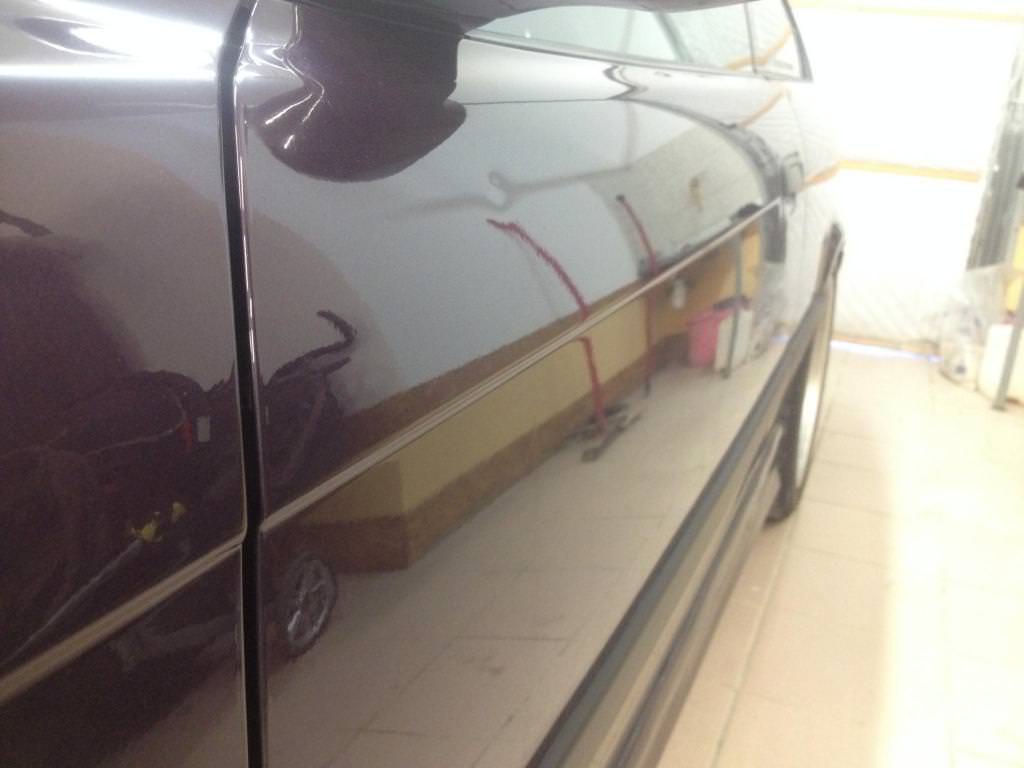

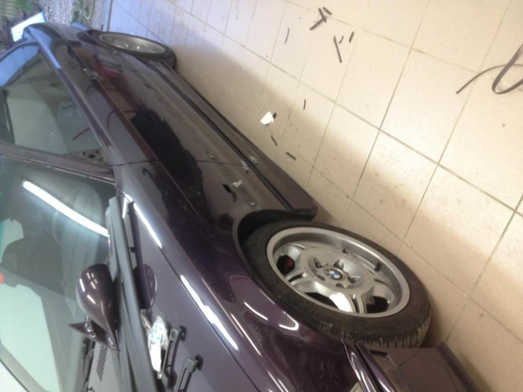

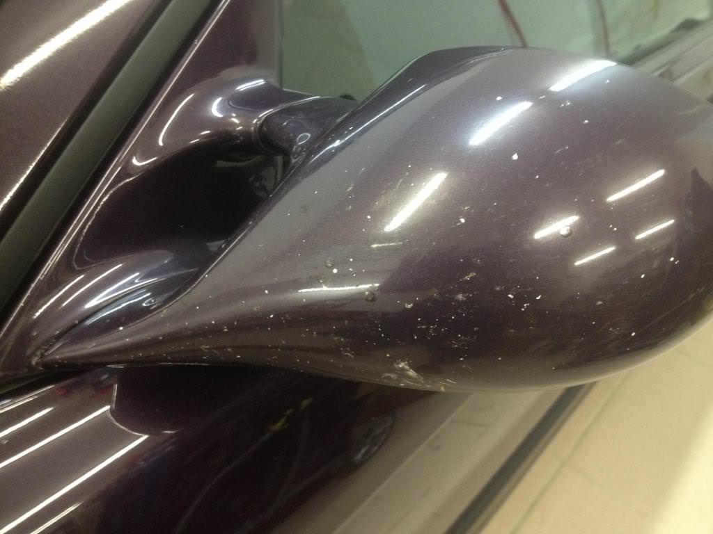

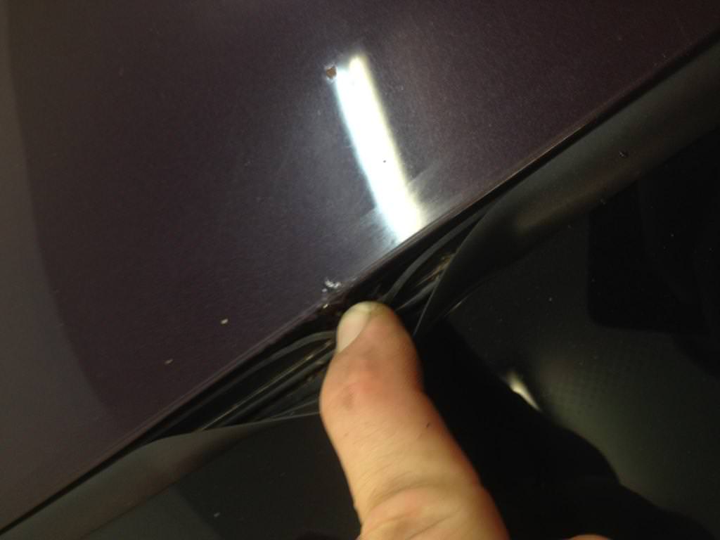

je vais pas tarder à attaquer la préparation de ma ///M en vue de la repeindre en complète, dans la même teinte bien-sure.
violet daytona
voici quelques photos illustrant le boulot à realiser
impact gravillons et defaut de ponçage de la préparation précédente qui doit avoir 10 ans environ
 au programme

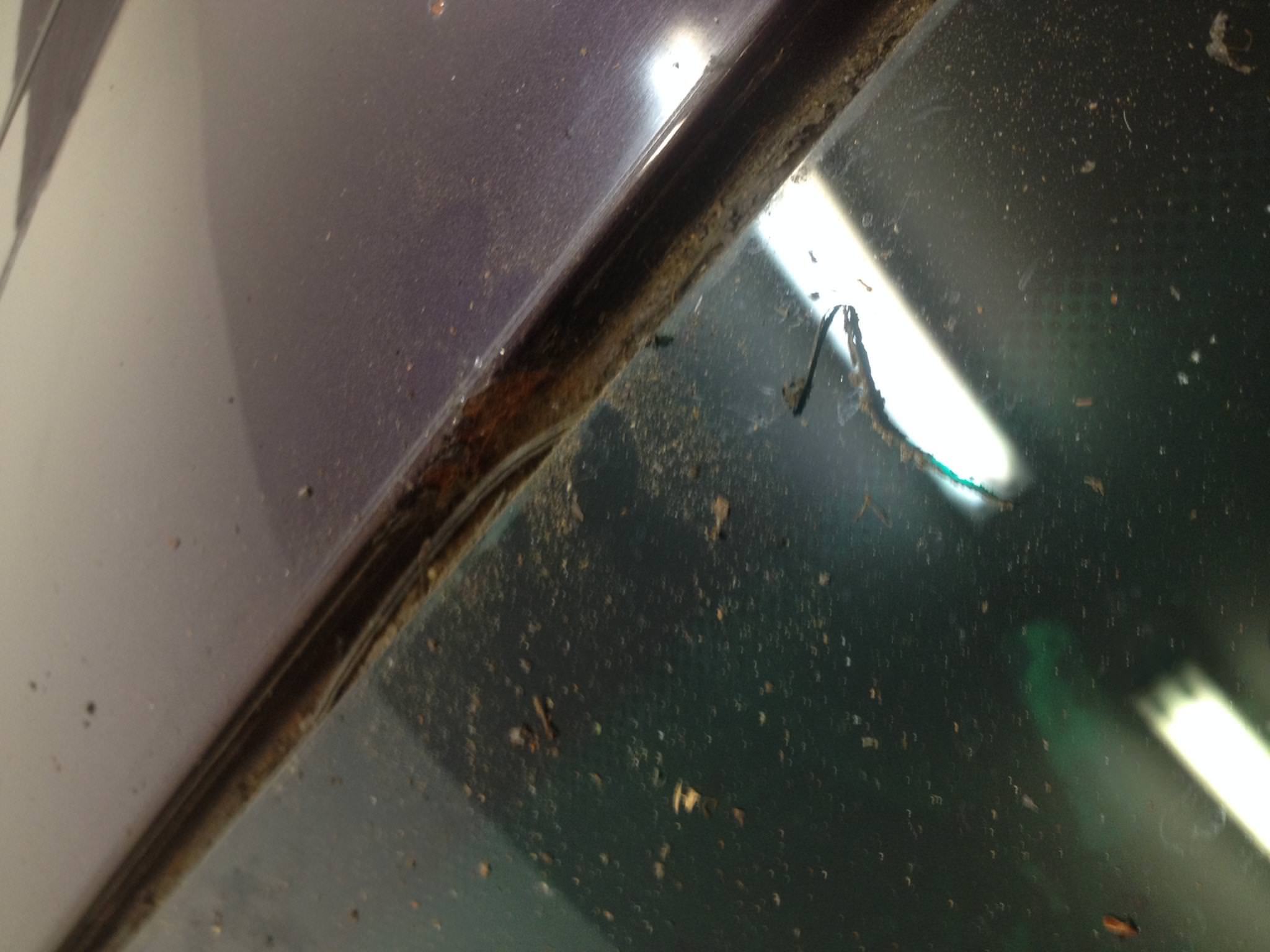

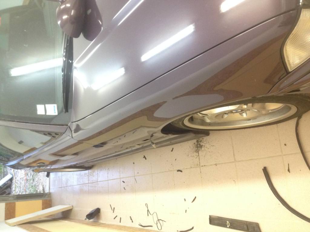

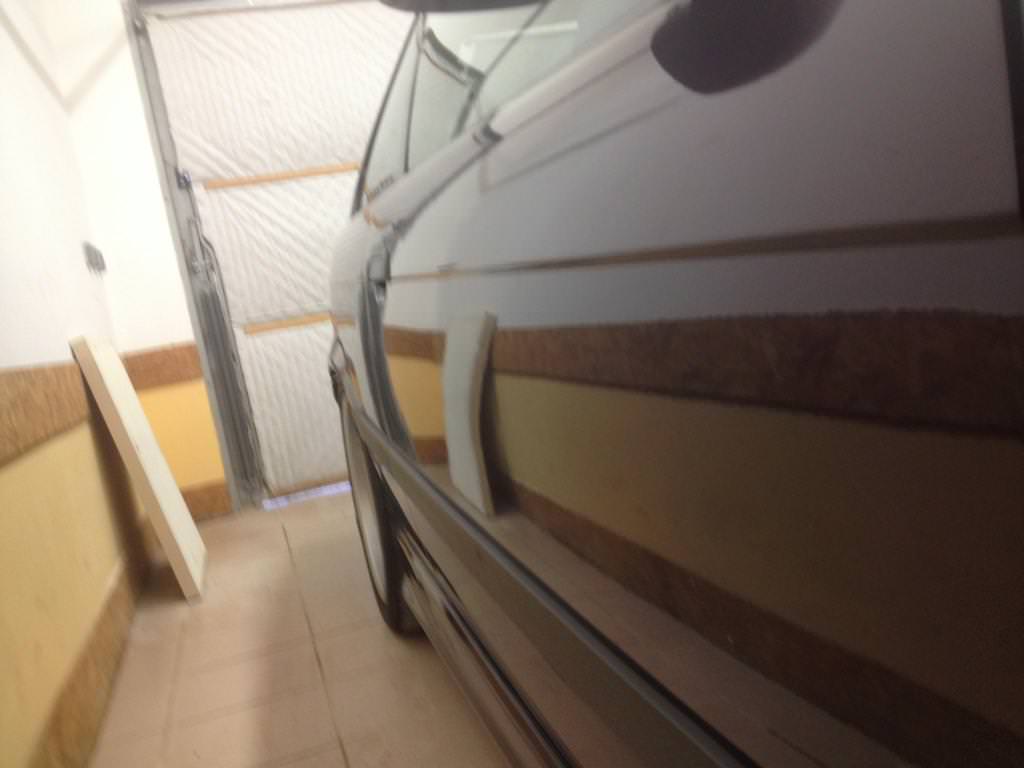

j'ai commencé ce soir à demonter les accessoires de carrosserie
post-1088-0-94495900-1438199949_thumb.jp
on voit mieux la corrosion
