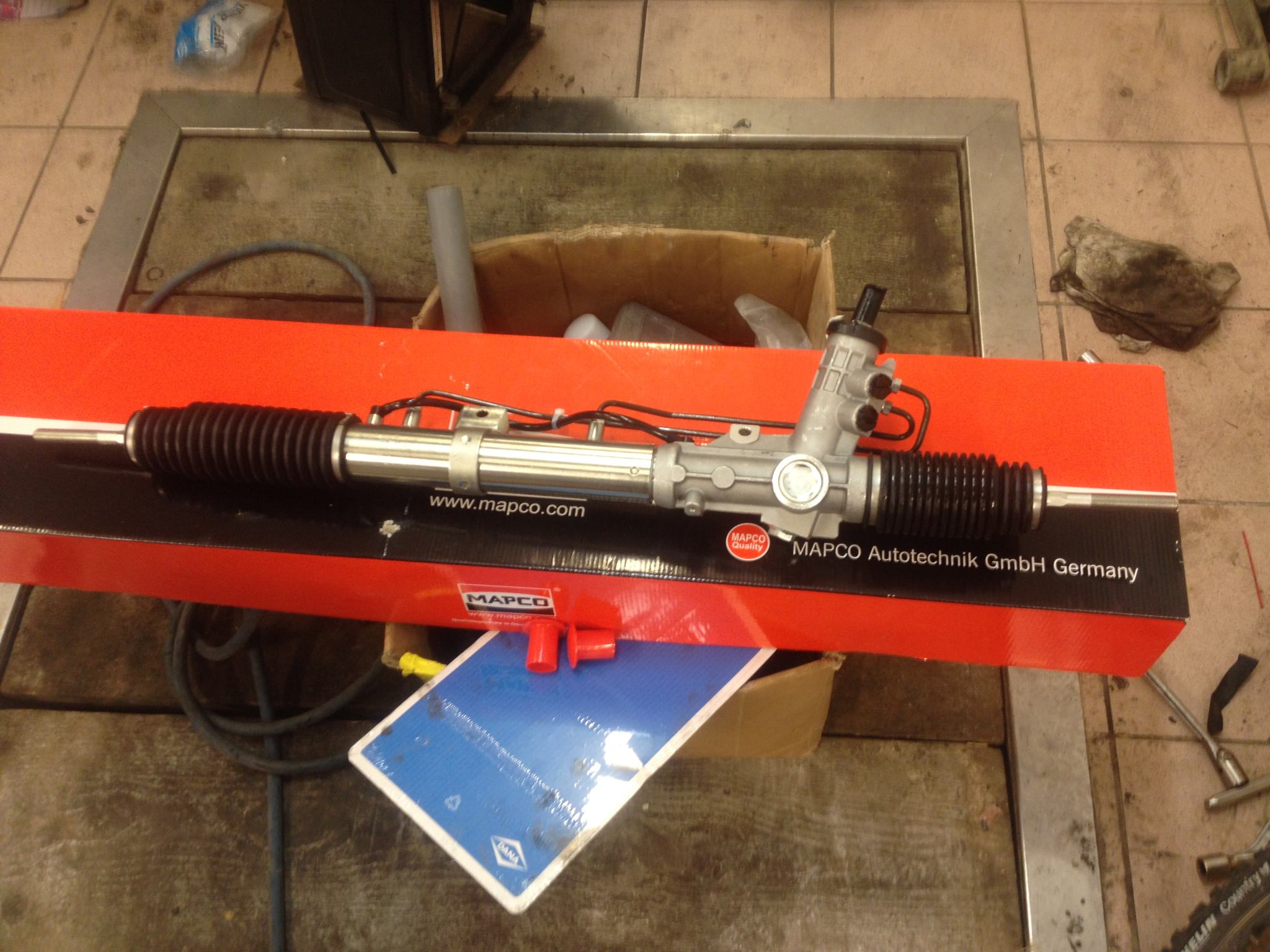

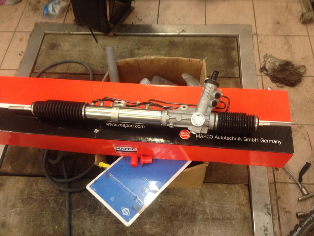

Arrivée aujourd'hui
On va voir ce que ça donne
elle n'est pas reconditionée
C'est bien une fabrication neuve mapco
il y a 29 minutes, julien m a dit :
Arrivée aujourd'hui
Oui tiens nous au jus sur le montage et le ressenti. Je croise les doigts pour que ce soit top !

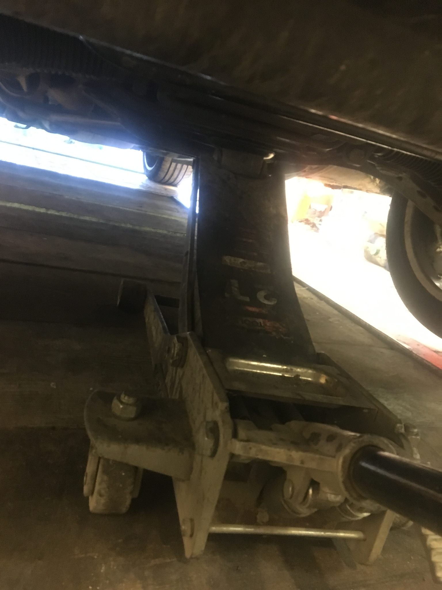

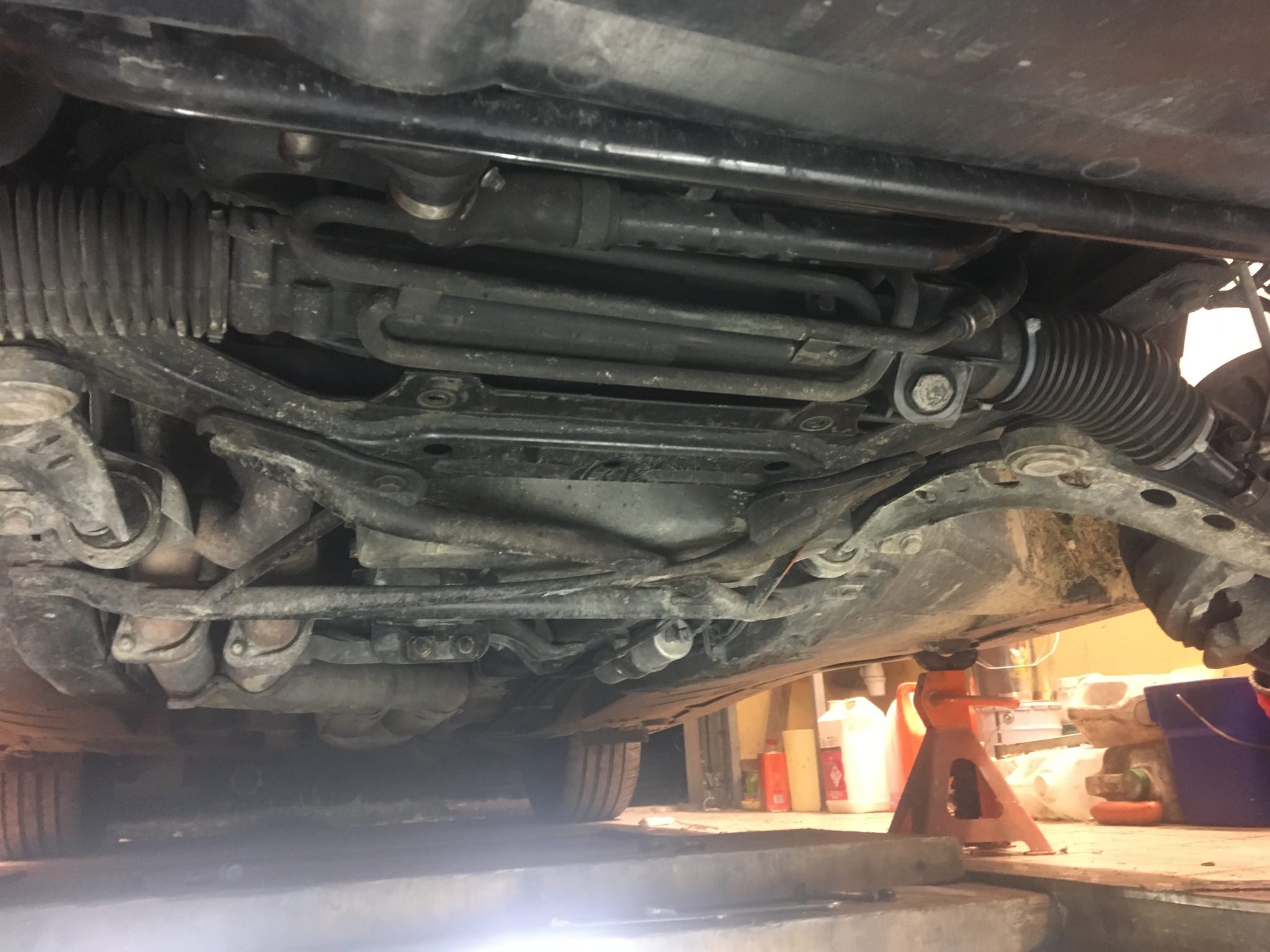

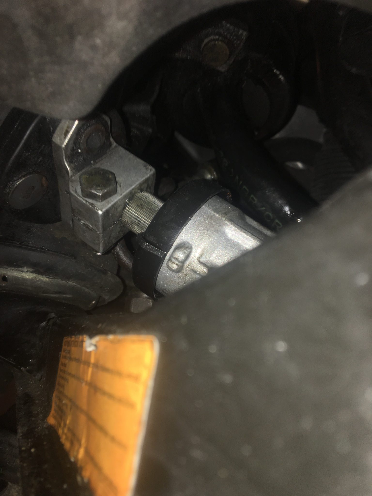

Levage du véhicule

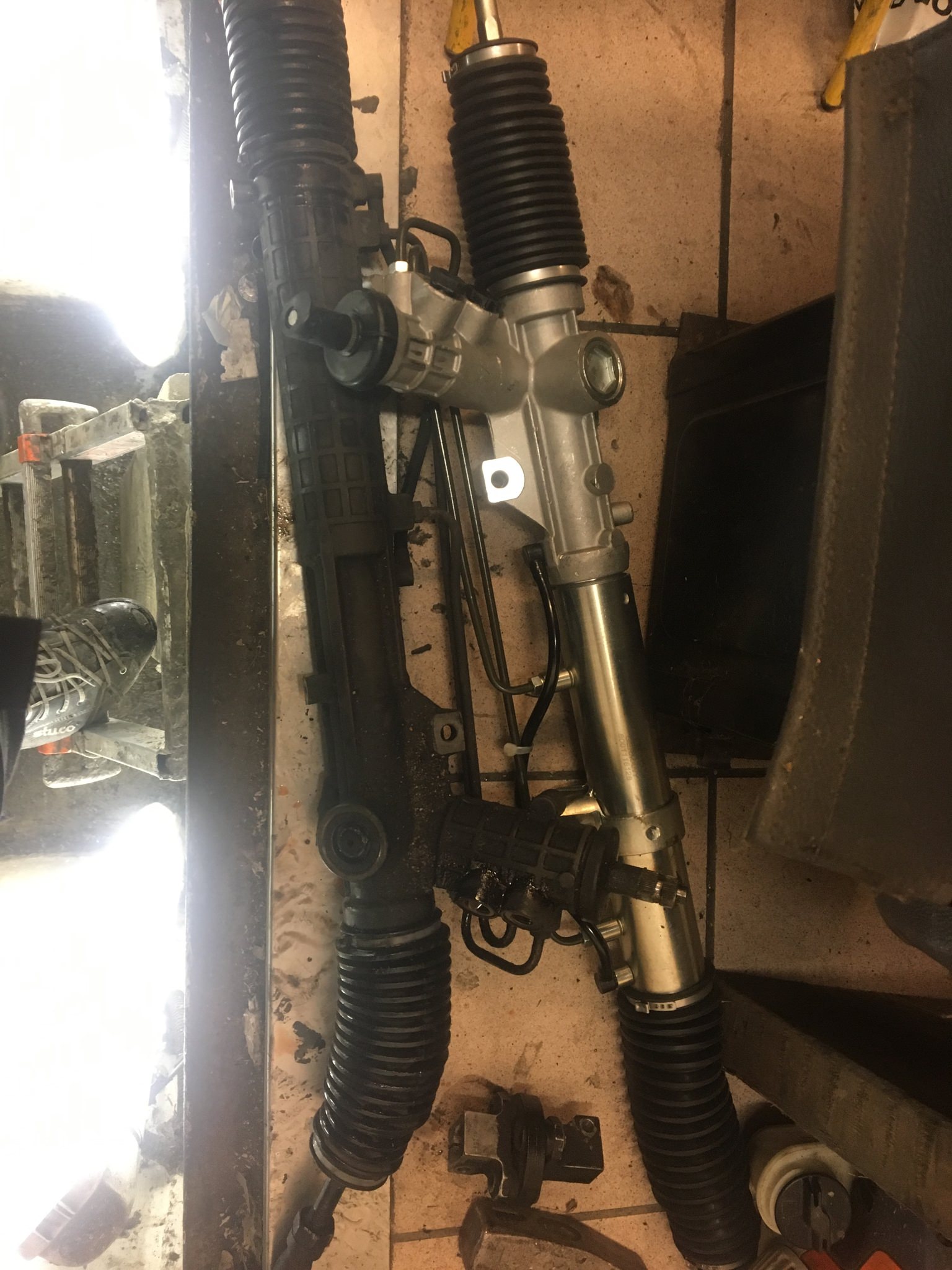

La voilà calée

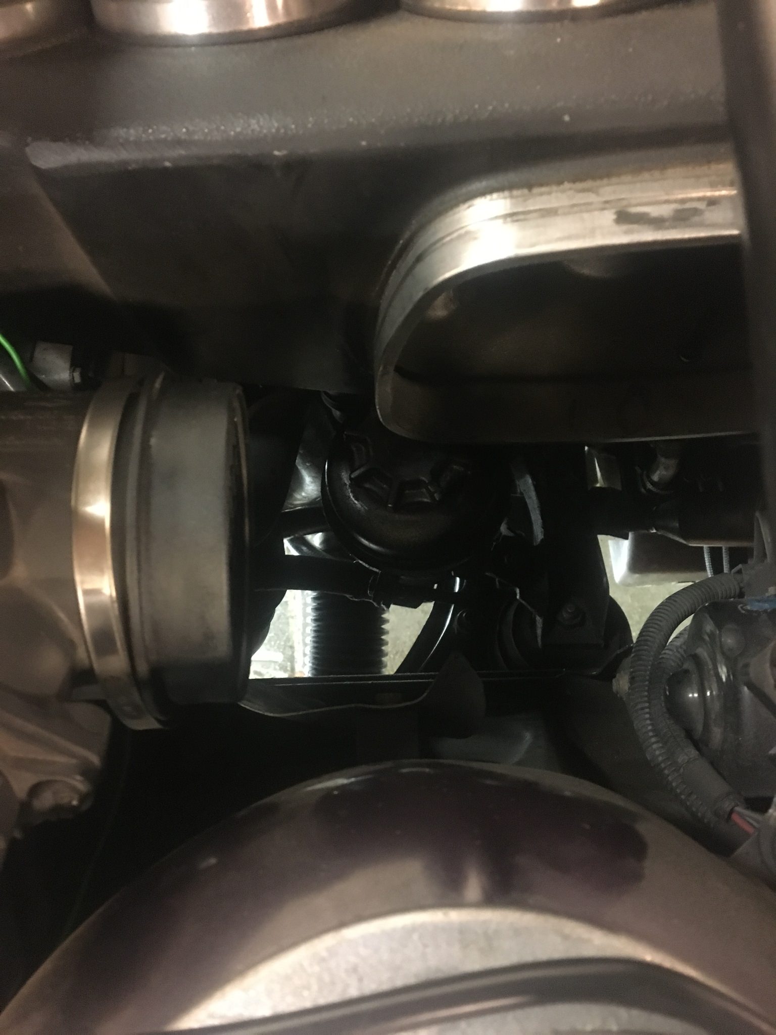

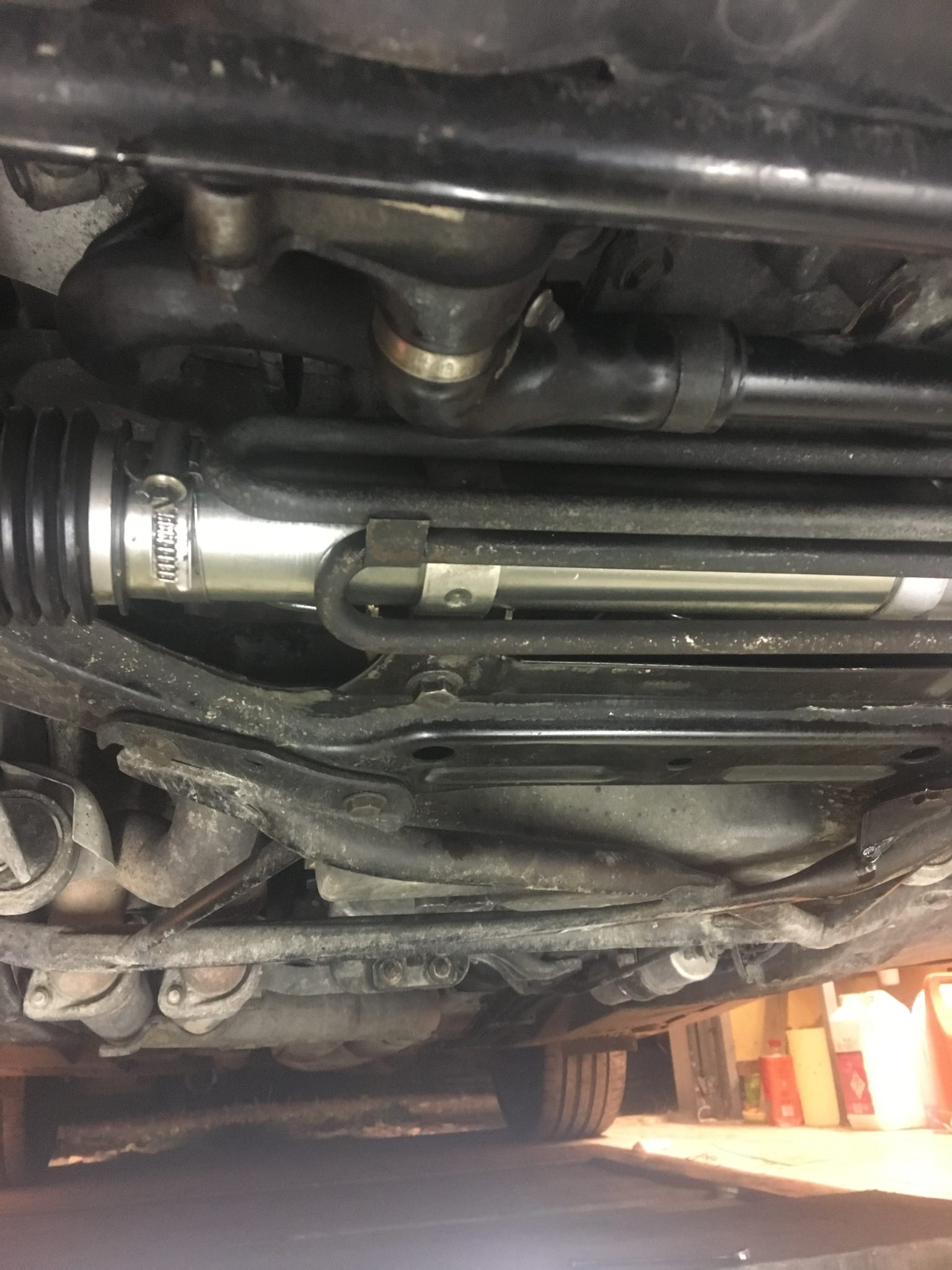

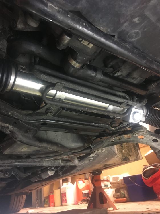

Presque fini reste à remettre de l’huile
On peut voir que j’ai mis un collier pour finir de fixer la tubulure de DA
(mapco quoi, à cette heure là, il ne faut pas me faire chier!)

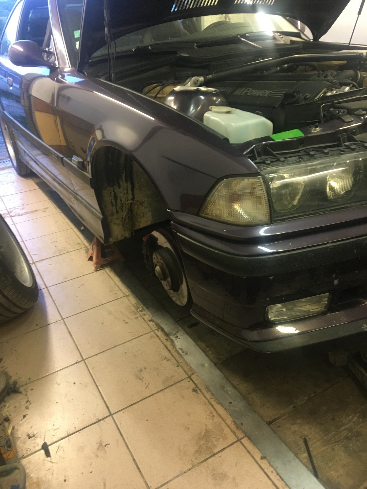

Allez hop je remonte les roues et dodo
