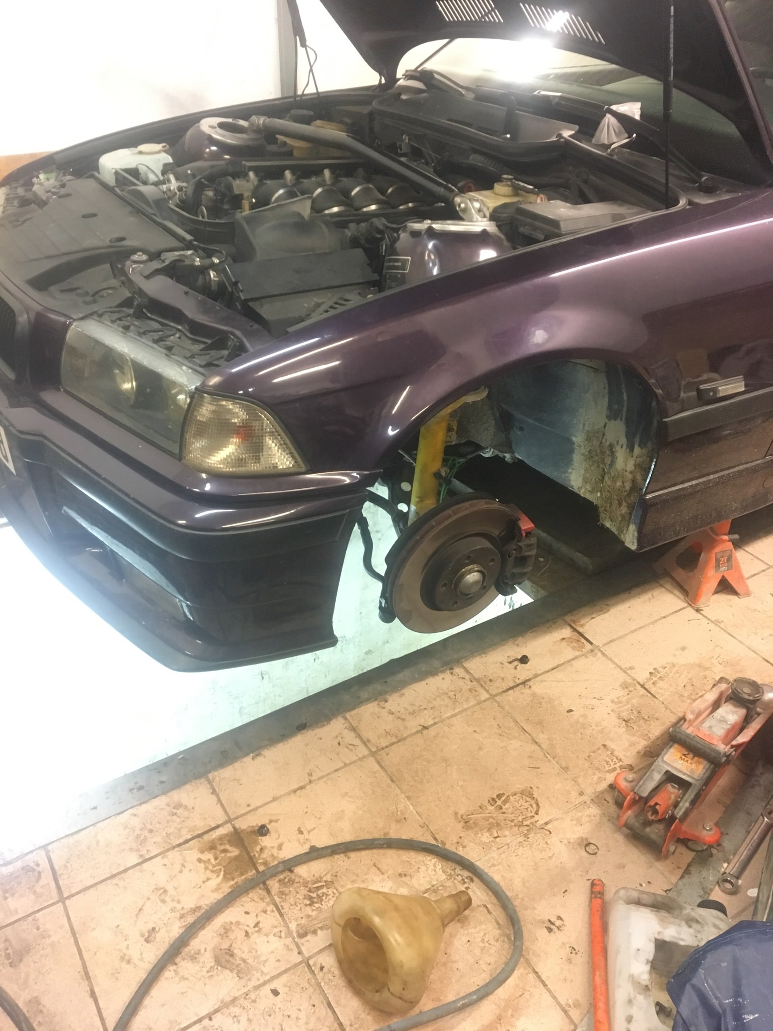

Il y a 7 heures, julien m a dit :
On peut voir que j’ai mis un collier pour finir de fixer la tubulure de DA
(mapco quoi, à cette heure là, il ne faut pas me faire chier!)
les crémaillère de Z n'ont pas la fix pour la tubulure , c'est normal
et le corp de la cremailliere est different des E36 ( tube en acier ) , c'est aussi tout à fait normal
plug and play , ne veux pas dire strictement identique ...
Bravo pour tout ce travail !

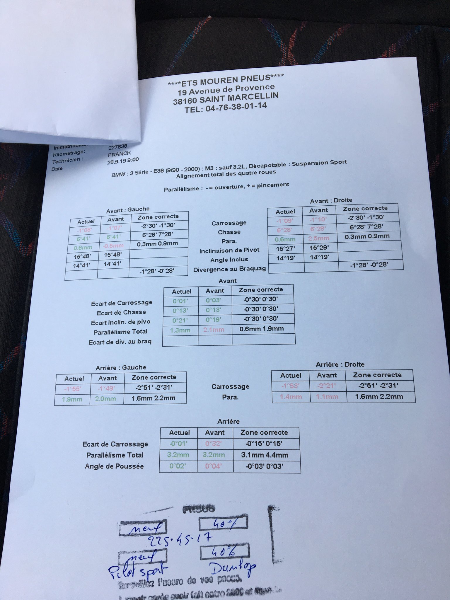

Quelques tours de roues très vite fait
direction super vive vivement la géo ce samedi
demain je vais vérifier les vis de réglage du carrossage arrière pour être sur qu’elles ne sont pas grippées
comme on peux le voir j’ai conservé les rotules existantes elles n’ont pas de jeu (graissées il y’a dix ans pas grippées il y’a trois ans, là j’ai sorti le chalumeau)
il y a 2 minutes, julien m a dit :
Nickel tout ça, tiens nous au jus pour ton ressenti plus complet, mais ça a l'air de promettre :nickel:
J’ai donc changé une rondelle excentrique de carré arr.
Aujourd’hui après 80km, j’ai bien roulé, avec un para av réglé au pifomètre, je vous confirme, bon ok, sur route sèche, que le train arrière est maître de la direction du véhicule

je suis prêt pour la geo de 9h00
De la balle !!
 Ça braque direct!
Je redécouvre ma voiture

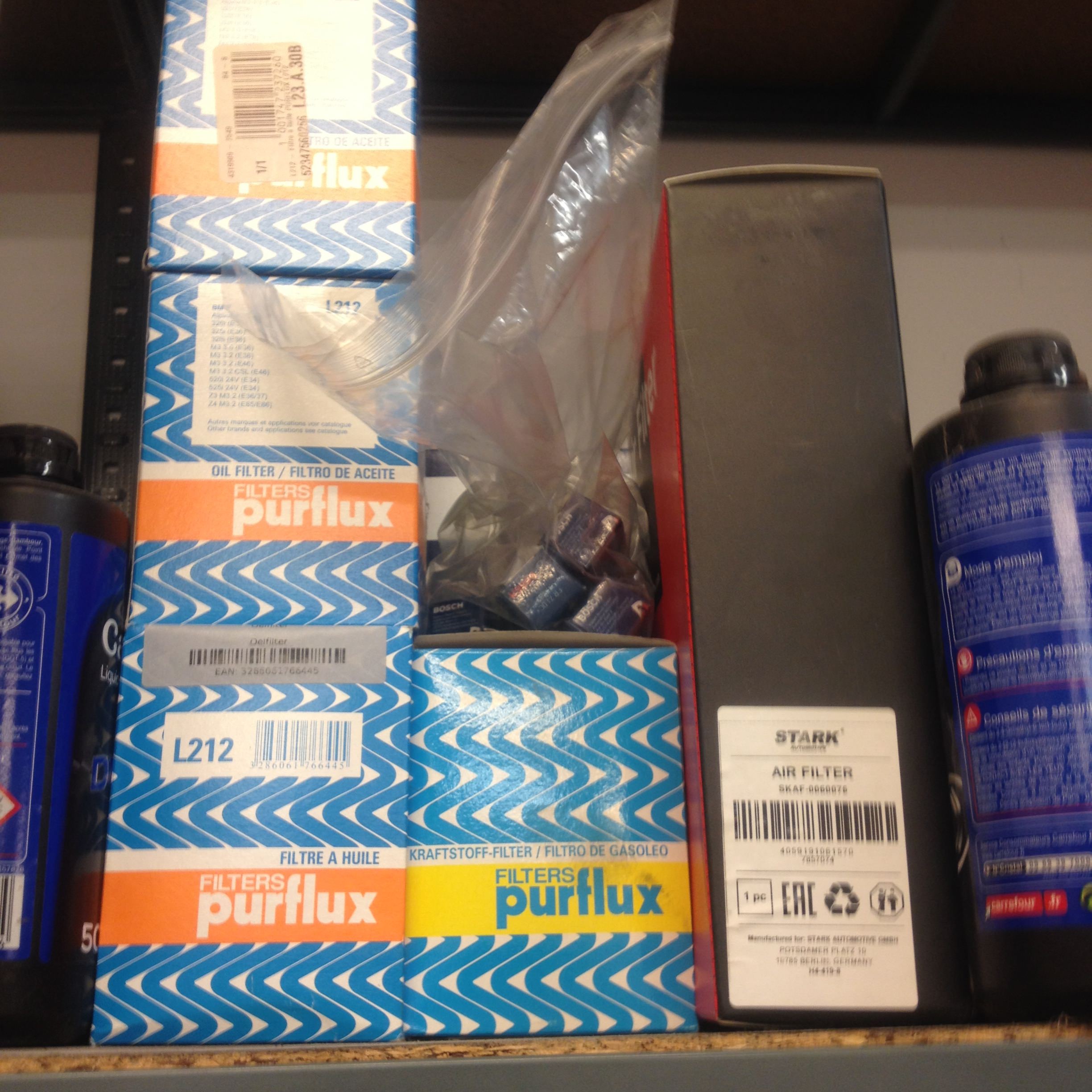

Hier après-midi remis le  decata supersprint (enfin) Hier soir vidange

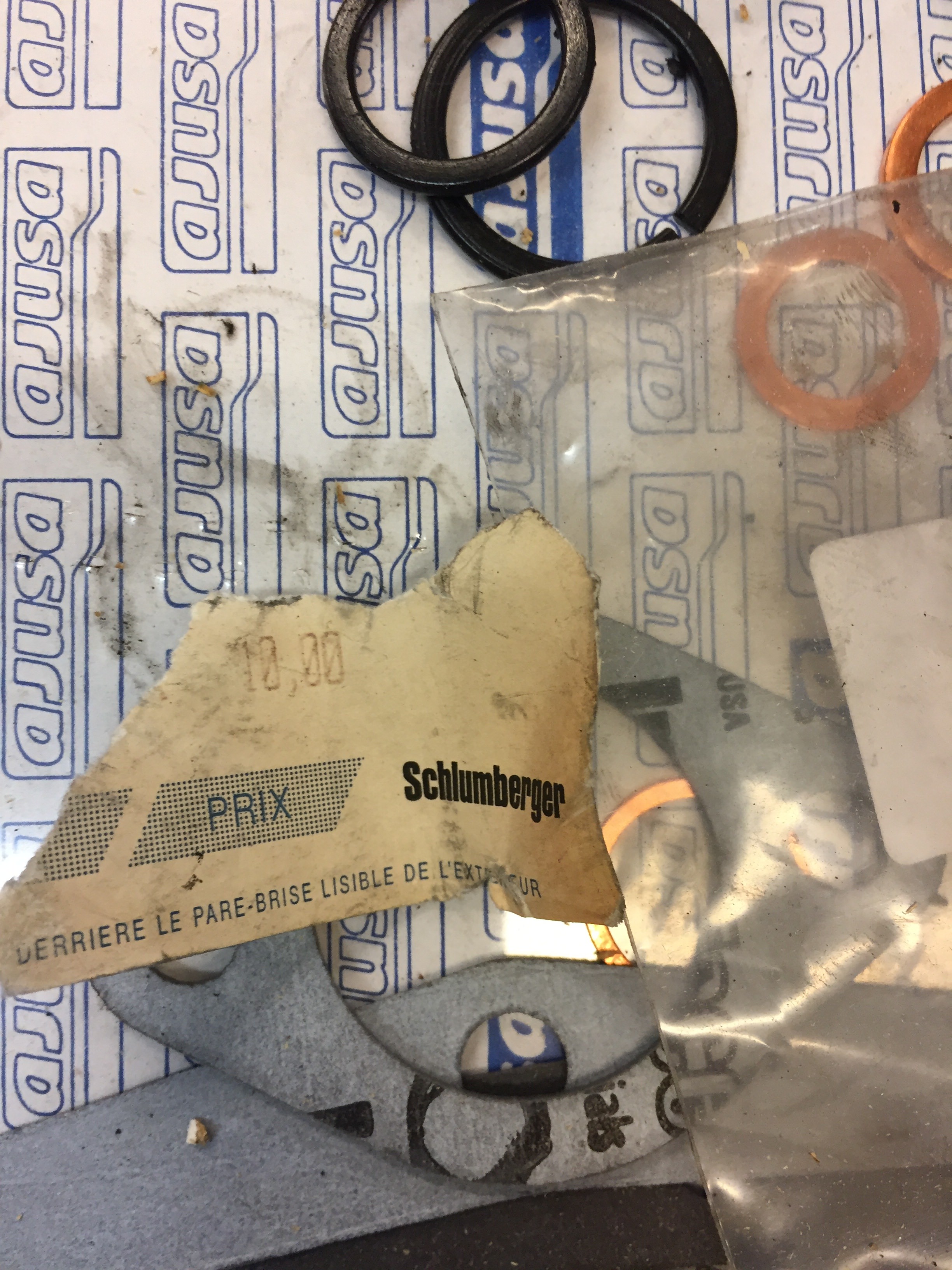

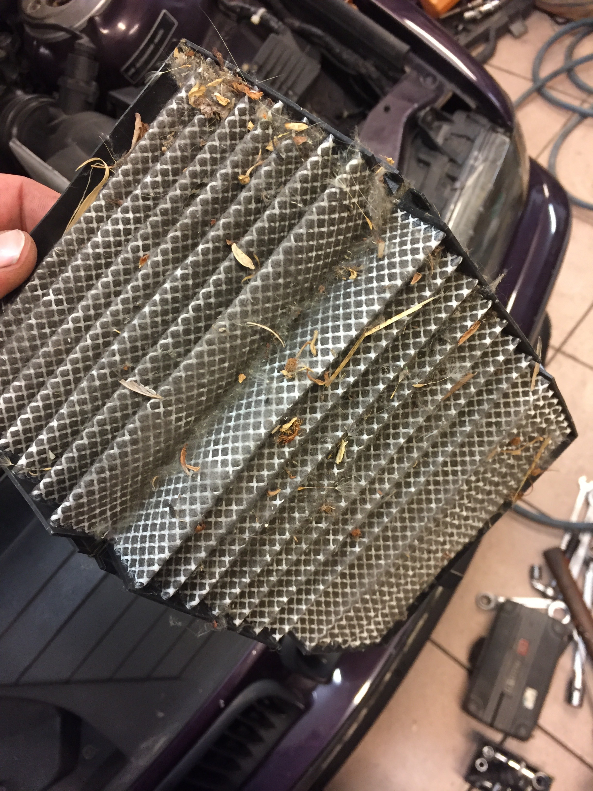

bon j’ai réussi à en choisir un ? (de filtre à huile)
j’ai trouvé le coupable du bruit en fouinant par le trou du filtre d’habitacle qui était bien crado
un morceau de ticket de stationnement en franc!
Modifié par julien m

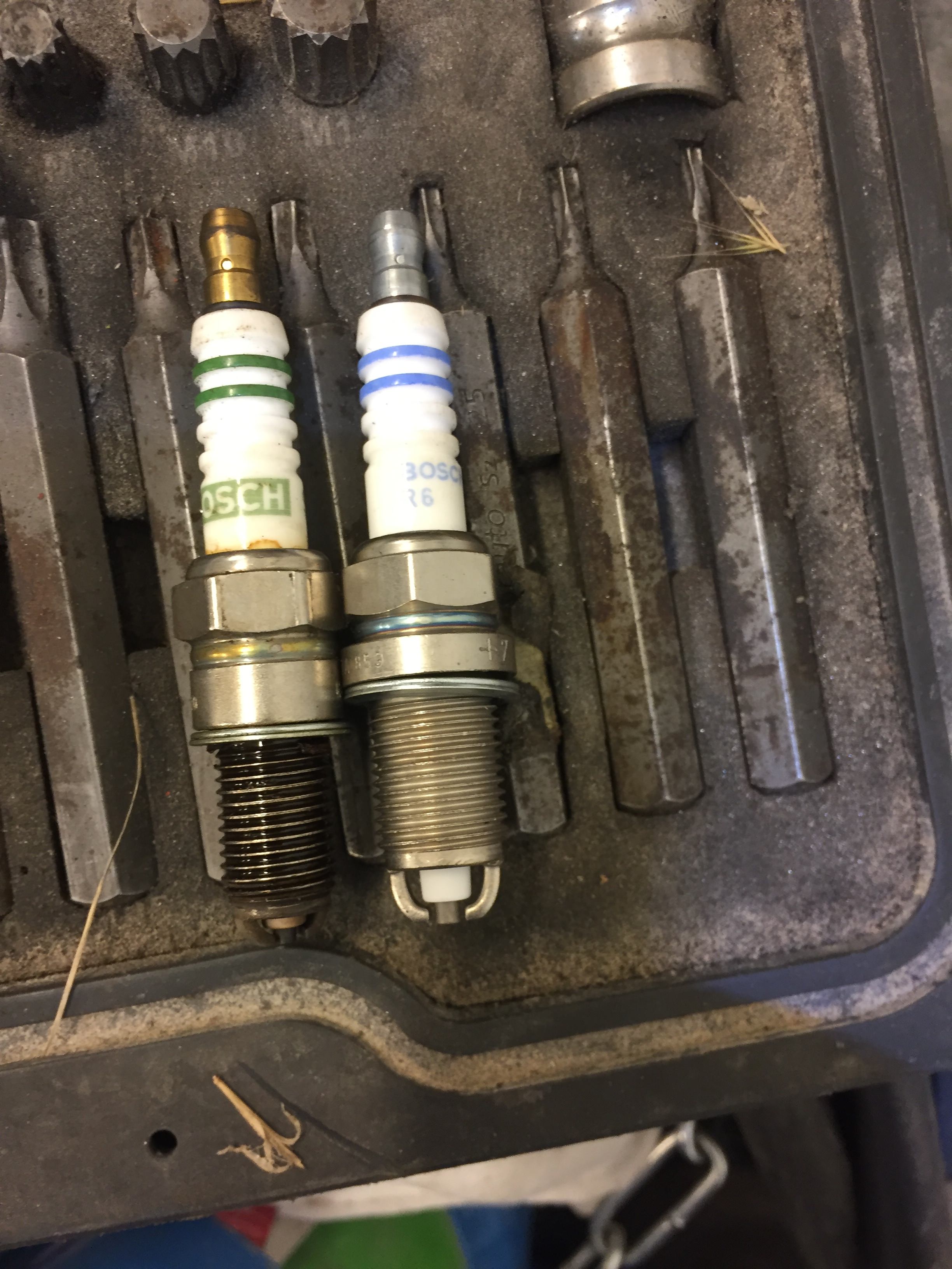

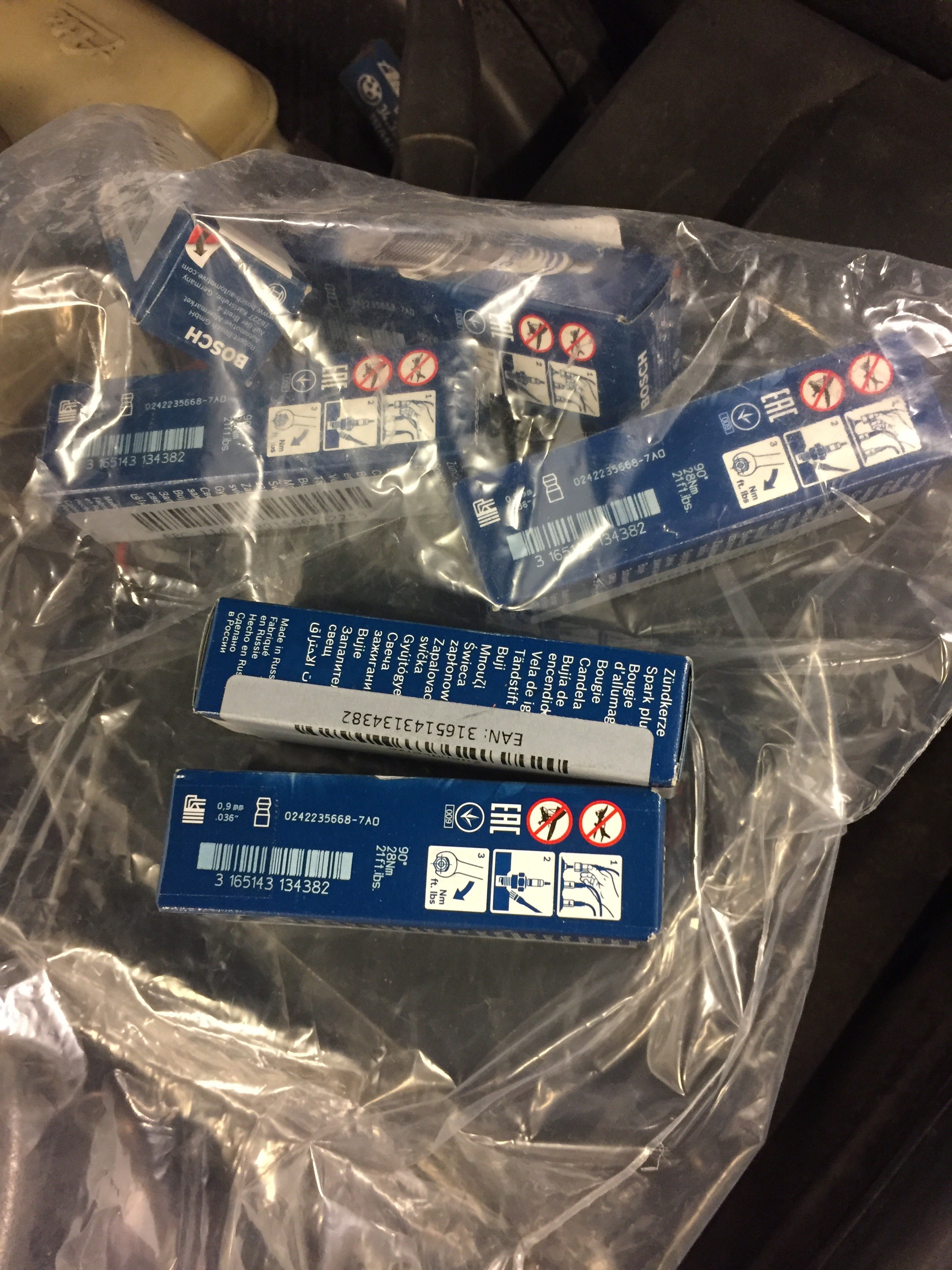

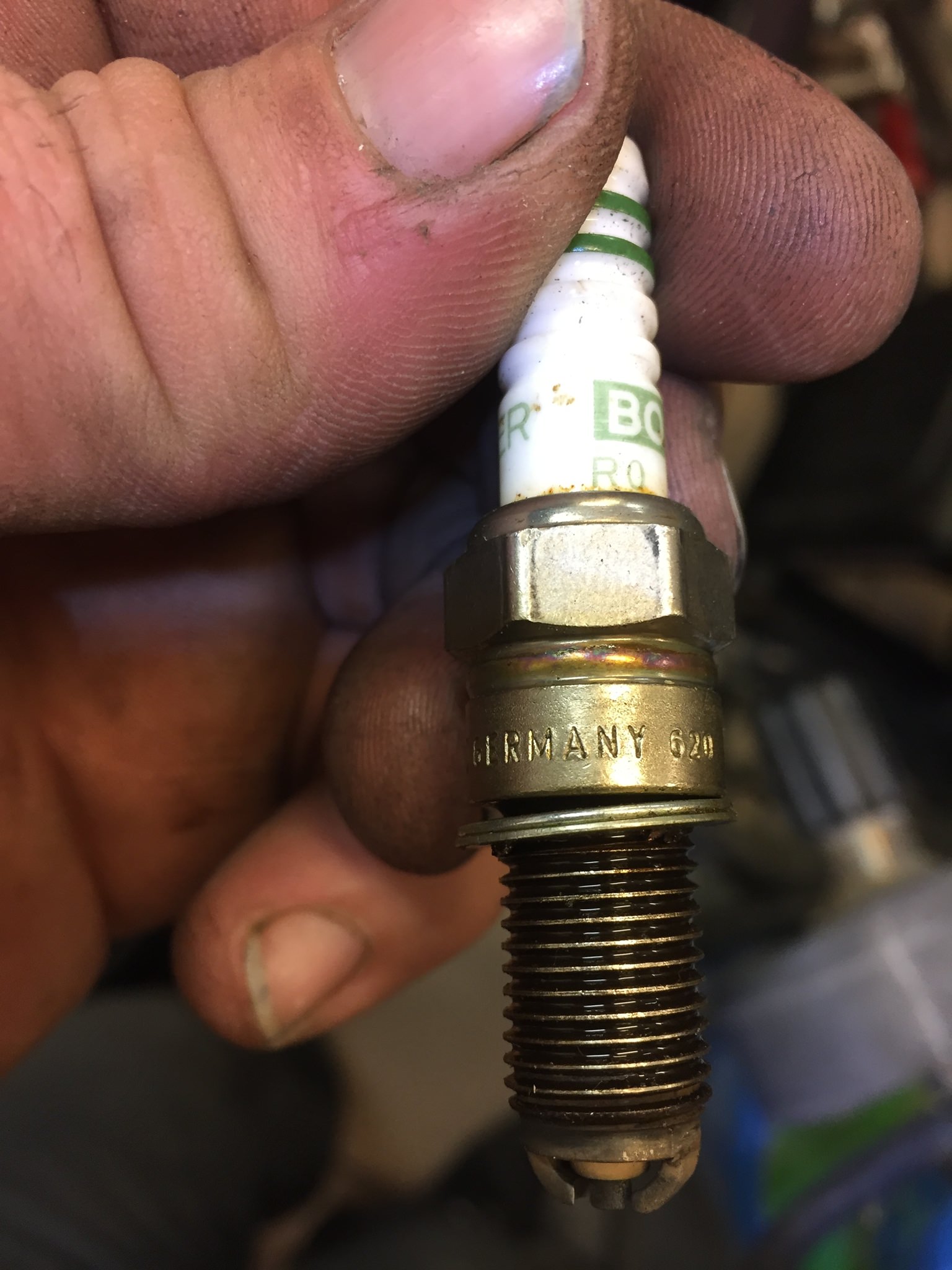

Maintenant je commence le remplacement des bougies
je finirai demain soir
Mince je n’ai Pas commandé les bonnes
elle n’ont pas le même diamètre...
j’ai remonté les anciennes...
Montes du PKR7a, elles sont en platine bien plus résistantes ?
il y a 4 minutes, gegette a dit :
Il me semble que les PKR9b sont aussi recommandées non ? Plus froides peut-être.
sur 3.0 du DCR8ekp ( m3 e46 ) est bien aussi ...
