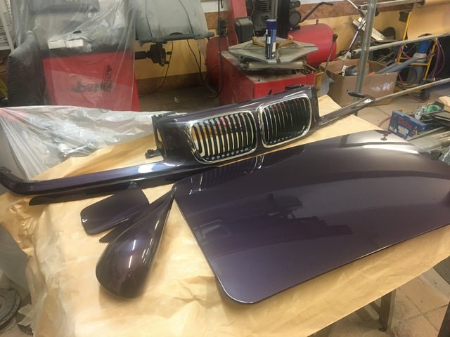

Je reprends la suite de l’avancement de la petite session de cosmétique sur mon topic
je commence gentiment le remontage
j’ai reposé des haricots chromés au lieu des noir d’avant pour changer
Je vais remettre la tôle du toit
et coller la lunette arrière avec ses joint neufs
Génial ... elle est top cette couleur?
Tu nous fait un truc niquel de chez niquel !!
Super boulot ? comme d hab, j' ai envie de dire
+1 pour la teinte ça claque
Modifié par PP21
il y a 20 minutes, PP21 a dit :
?  Merci j’essaye de faire au mIeux
On peux toujours s’améliorer !
Le daytona renvoi pas mal de lumière au soleil !
j’ai quelques petits défauts minimes qui resterons
je rêve d’avoir mon local avec ma cabine pour avoir les conditions optimales pour l’application
la lumière en partie basse et la propreté sont des paramètres clés arrivé à un certain niveau.
Modifié par julien m
