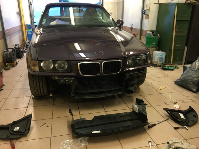

Ça avance vite?
Caches soubassement neuf, ça rigole  pas.
Pour les baguettes tour de caisse, tu met du neuf?
Vivement la suite et fin ??

J’avance pas vite du tout
et j’attends même le plus tard possible pour rouler pour que le vernis durcisse bien à cœur Je vais rafraîchir  les baguettes actuelles

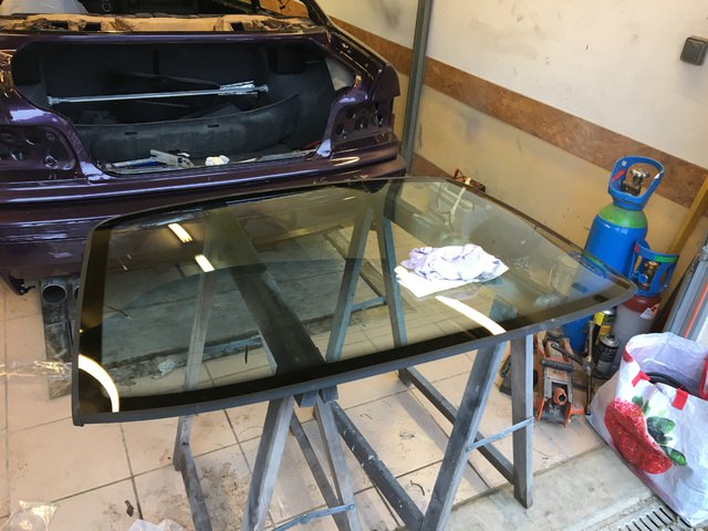

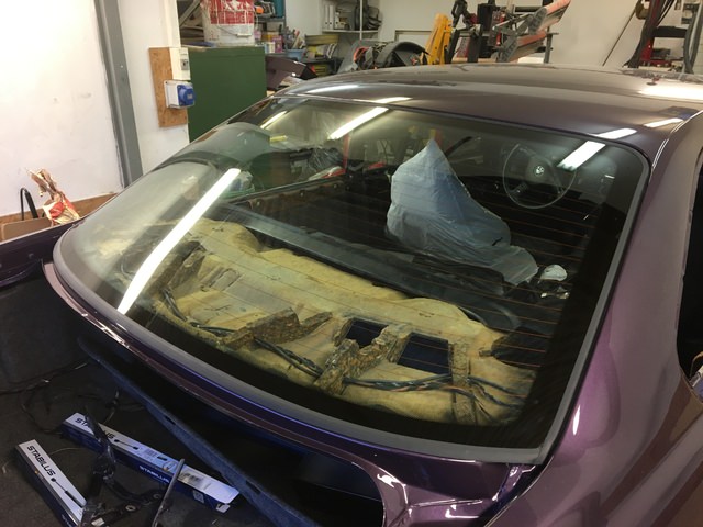

Tu n'avais pas déjà repeint ta plage arrière? (je ne me souviens d'ailleurs plus le produit que tu avais utilisé?)
Ou alors c'est pour retirer plu facilement le pare brise?

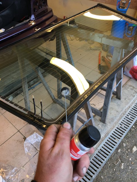

T'est carrossier de métier ? c'est du super boulot:nickel7: c'est quoi comme produit que tu tiens dans la main? explication?
il y a 13 minutes, PP21 a dit :
C'est une lunette arrière neuve?
du primer d’adhérence ...

oui comme Jean-Philippe le dit c’est un primaire spécial colle à pare brise
on le voit sur le pourtour de la baie
la lunette est celle qu’il y avait avant je l’ai conservée
la déposer et reposer m’a permis de changer les joints et vérifier si il y avait de la corrosion
puis aussi le joint de lunette est chiant à  maroufler pour peindre

Il y a 22 heures, Fredovitch a dit :
oui sans la plage c’est plus facile pour couper la colle
j’avais peint en noir en acrylique
mais c’est fragile ça part en poussière quand on frotte
j’vais la brosser léger et mettre un coup de peinture pour plastique (Pour tester)

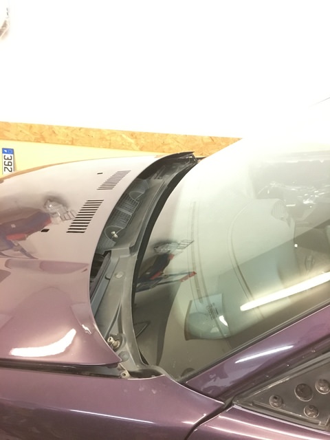

baie de pare brise à nouveau changée (l’ancienne 10 ans je crois)

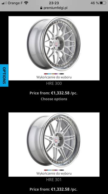

je pense passer en 18 avec de belles jantes
j’ai trouvé un site polonais qui a l’ai pas mal https://www.premiumfelgi.pl/en_GB/wheels/1/default/1/f_ov_19_84/1/f_producer_46/1/f_ov_21_69/1
les hre sont sympa!
je suis preneur de conseils et avis pour le choix esthétique je ne suis ouvert au pas trop moderne et pas trop vieux en design

J'ai rien contre HRE, mais je ne les trouve pas belles au point de mettre plus de 5000€ dans une monte de jantes... car les prix sont par pièce.
Sur du Daytona, des BBS LM en 18 mi or mi polies me paraissent être un sans faute. Et ça sera la moitié du tarif.
Autrement, les BBS Racing DTM qui me plaisent vraiment sont pour moi un sans faute en 18 E36.
Chouette que cela avance, mais hâte qu’elle soit finie et que tu puisses rouler avec!!
un peu comme gabs, les HRE sont top qualité ( j espère toutes forgées) mais 5000 eur sur une auto qui en vaut 20 000( j en sais rien mais peu importe c’est l’idée..) , ça fait beaucoup?:?:
Je lui mettrais bien les mêmes que tu avais, mais en forgé ( du cabriolet). Je sais, ça ne change pas, c’est du 17...
en 18, comme gabs, des bbs LM, mais toutes grises. Mais j ai peur que cela alourdisse pas mal et que tu le ressentes.
mon pauvre si chacun y va de son avis, tu n’as pas fini!!!:mrgreen:

Je pense à ça sinon
après je ne souhaite pas la vendre du coup je me dit avec un cuir et des belles jantes elle serait pas mal
oui celles du cabriolet pas mal,  mais j’ai envie de changer
