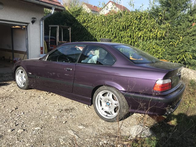

petite santé à ma ///M3
il y a 2 minutes, ludocasti a dit :
ca brille
Oui même avec plein de poussière

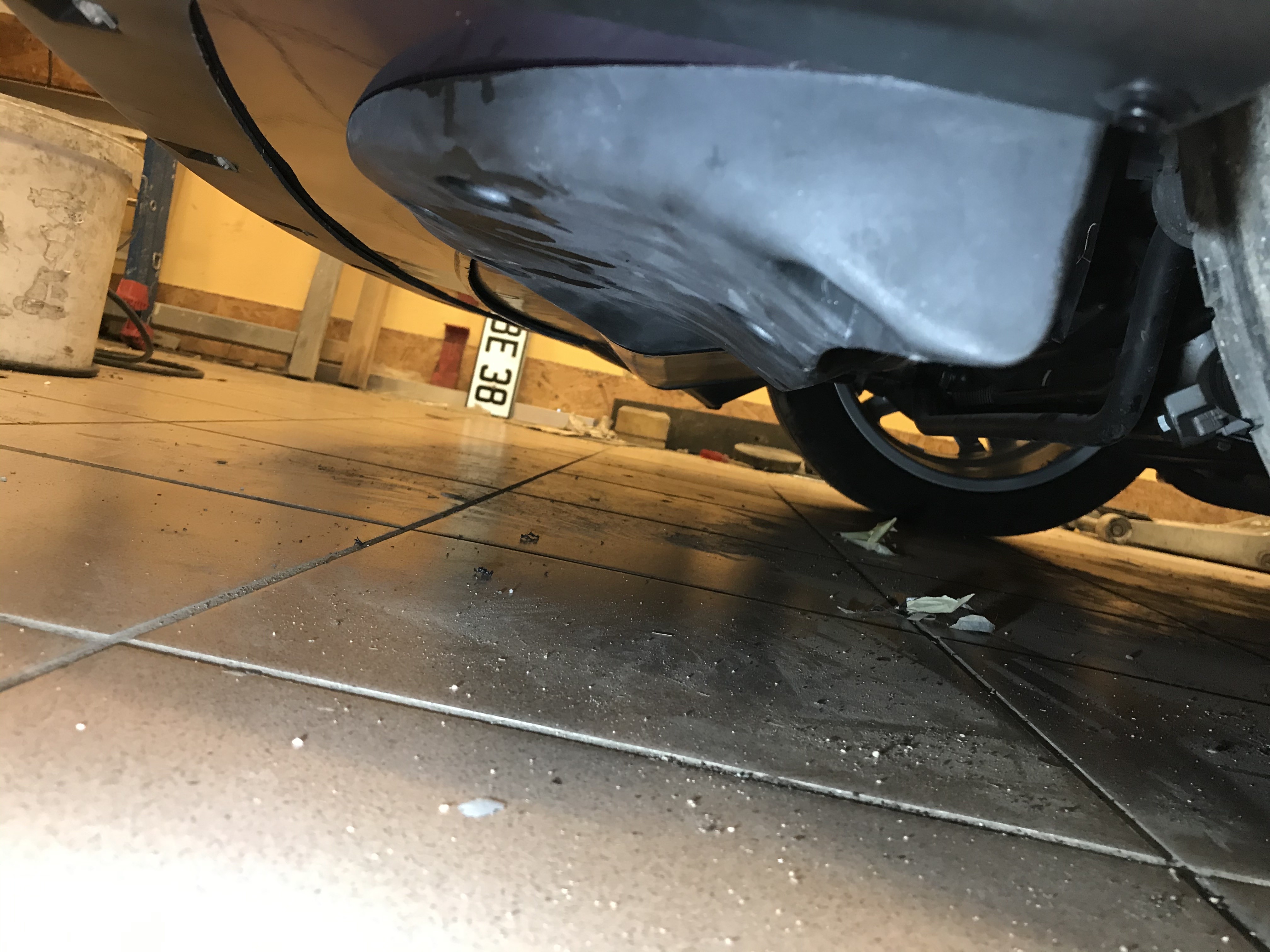

Pour ta climatisation je comprends pas pourquoi ça coule a gauche alors que ton compresseur est  a l avd..

Ça coule bien sous le compresseur
Les traces de la photo de droite ces mes mains grasse avec le degrippant pour remettre les rivets plastique

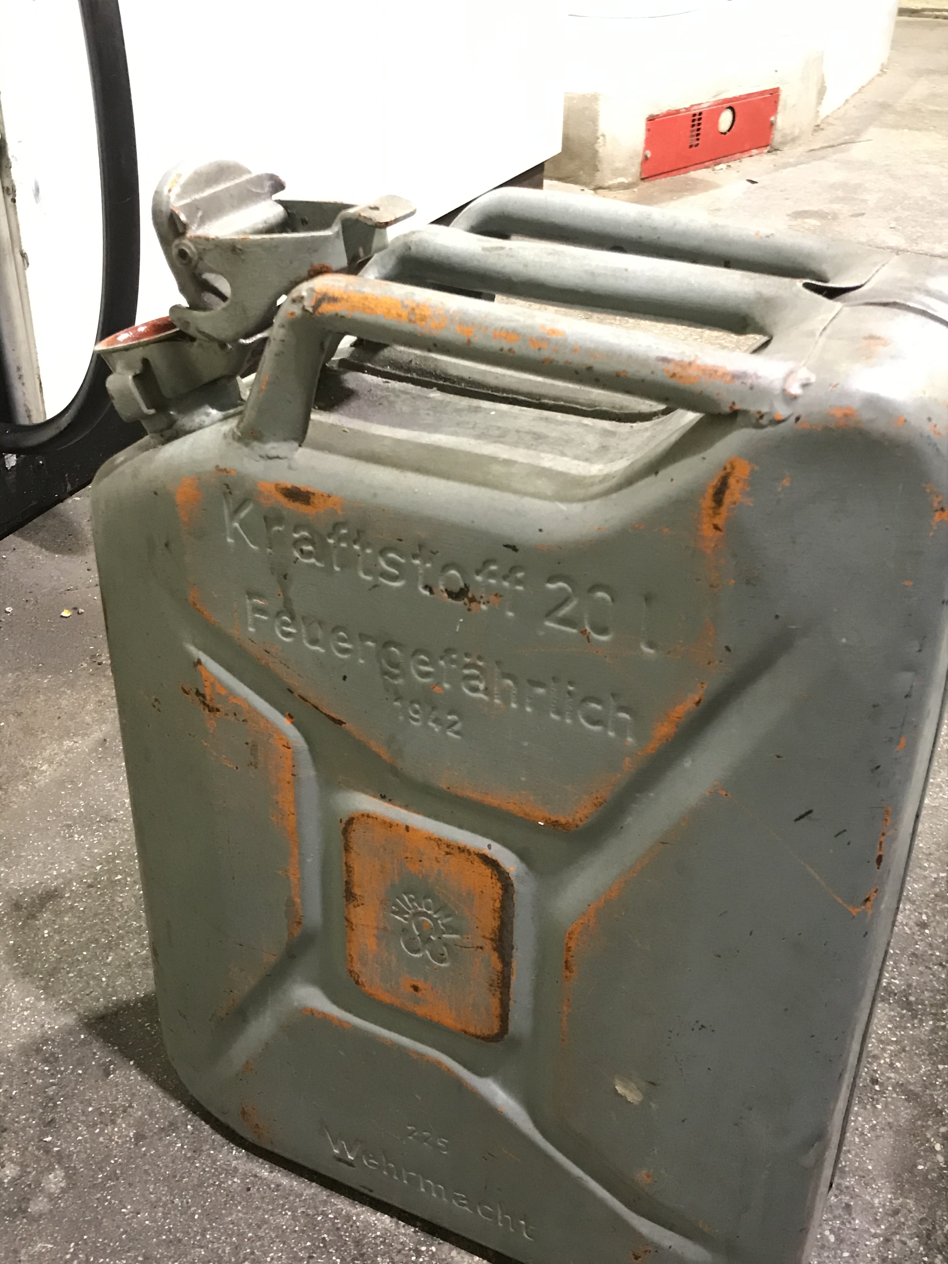

Titine à soif
ça va lui permettre de sortir de la réserve avec le bon contenant !
aaach !  z'est du zolide ...
Il y a 2 heures, julien m a dit :
Titine à soif
Avec ça elle va gazer !
il y a 4 minutes, Gabs94 a dit :
J’y garde toujours du gazol dedans Pour le conserver de la corrosion
je l’ai déniché dans une cave quand il y’a quelques années lorsqu’ un locataire m’a dit « c’est à vous ce jerrican?»
et moi j’ai répondu «non mais je le garde j’en ai besoin »
là je l’ai rincé au sp avant d’y mettre du 98
il y a 1 minute, julien m a dit :
C'est quand même la grande classe !
On peut dire qu'il a servi à remplir des panzer, et il ne s'est pas arrêté lol !
il y a 50 minutes, Gabs94 a dit :
Oui c’est sûr !!

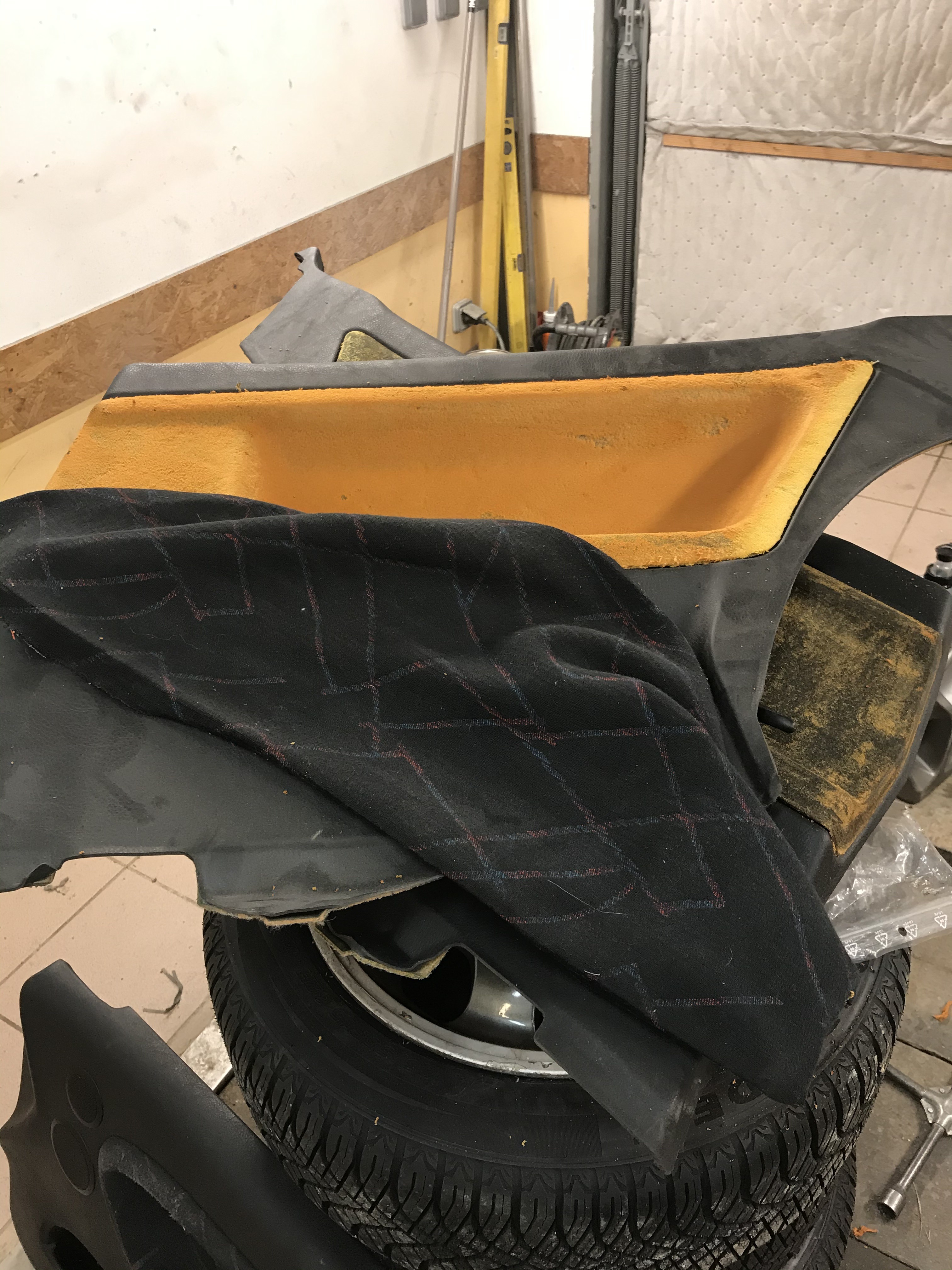

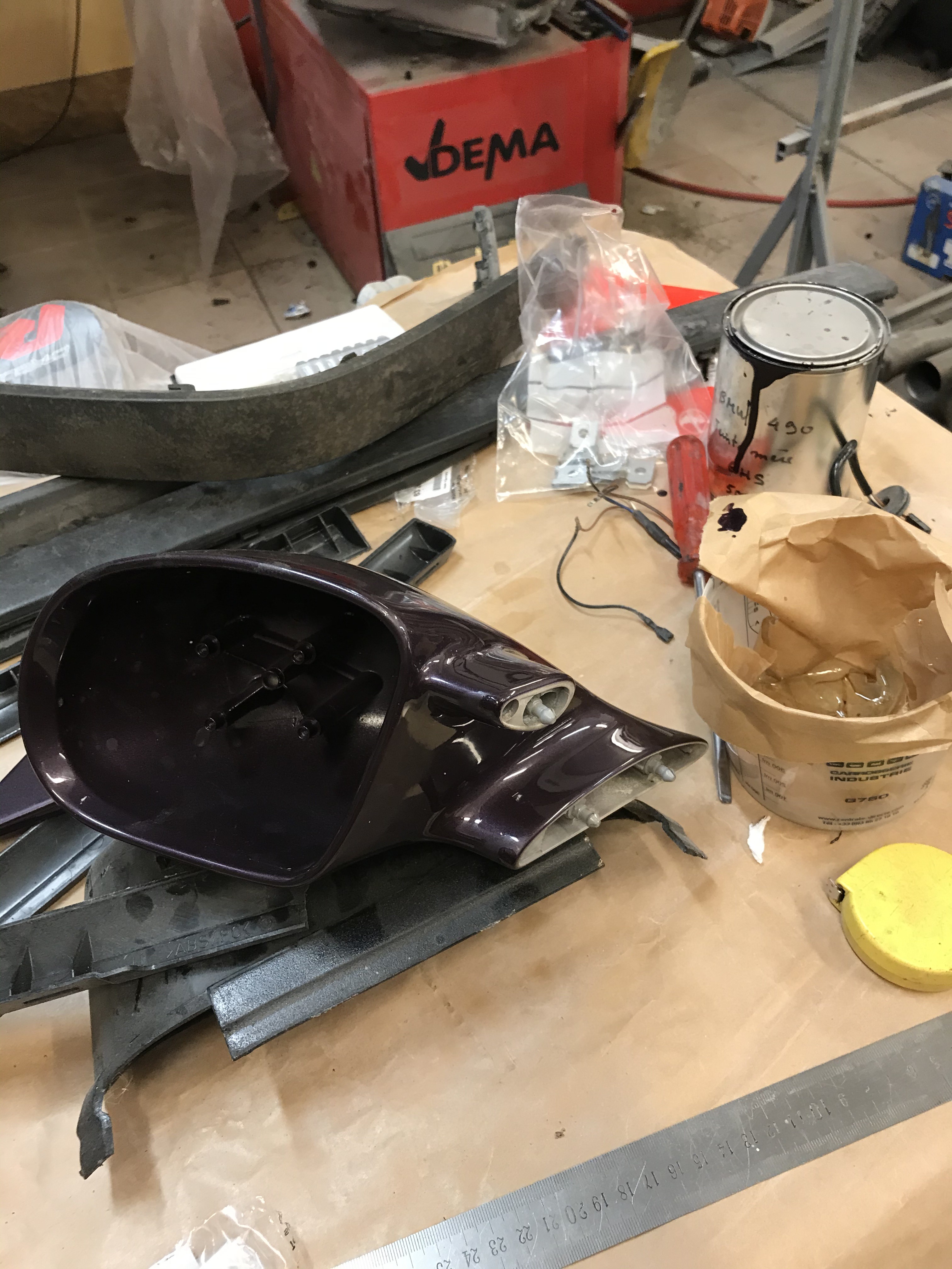

pendant ce temps je suis en train de nettoyer les garnitures arrières
J’ai basculé sur mon rétro conducteur
enfin prêt pour être reposé sur la voiture
