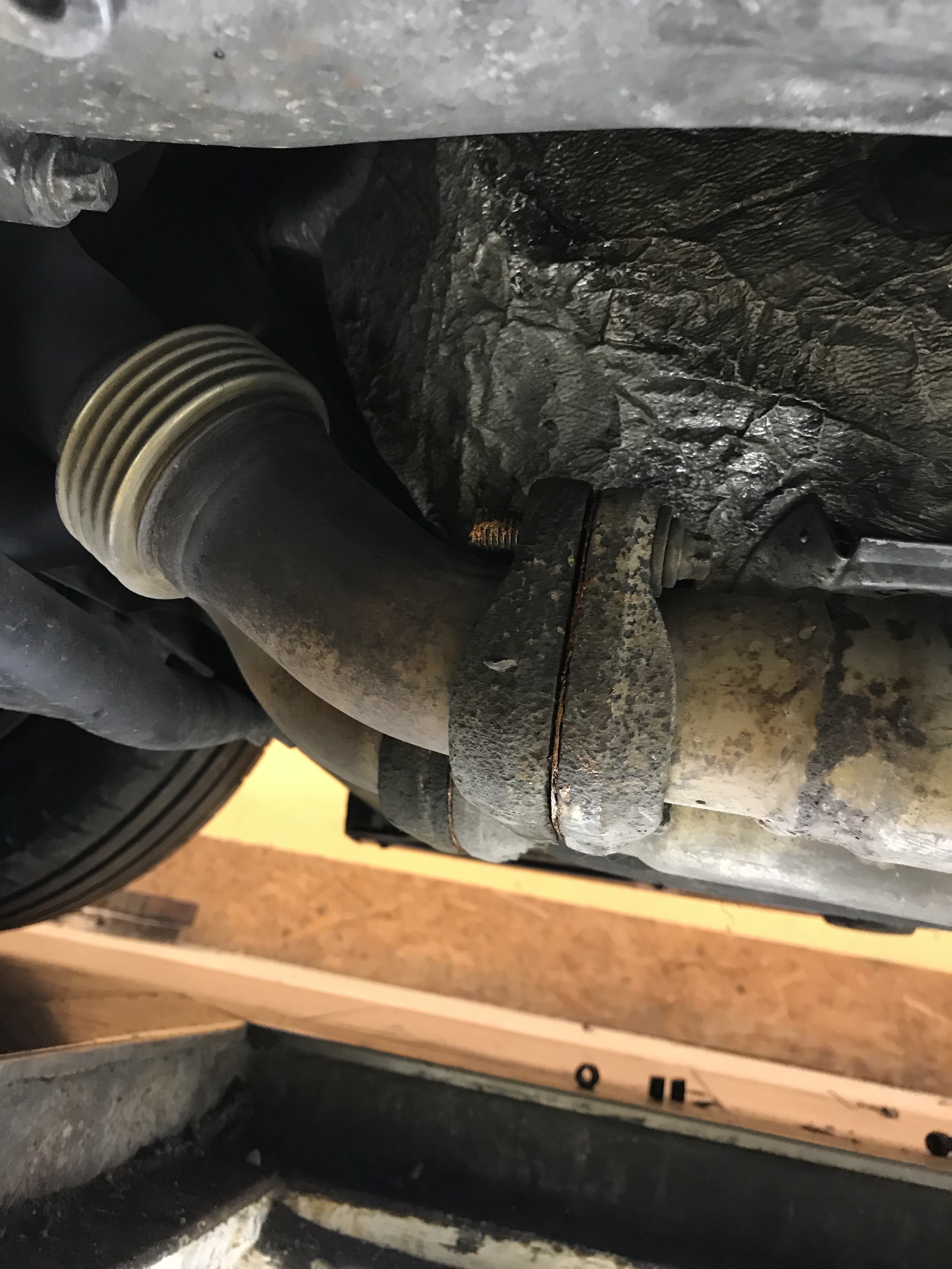

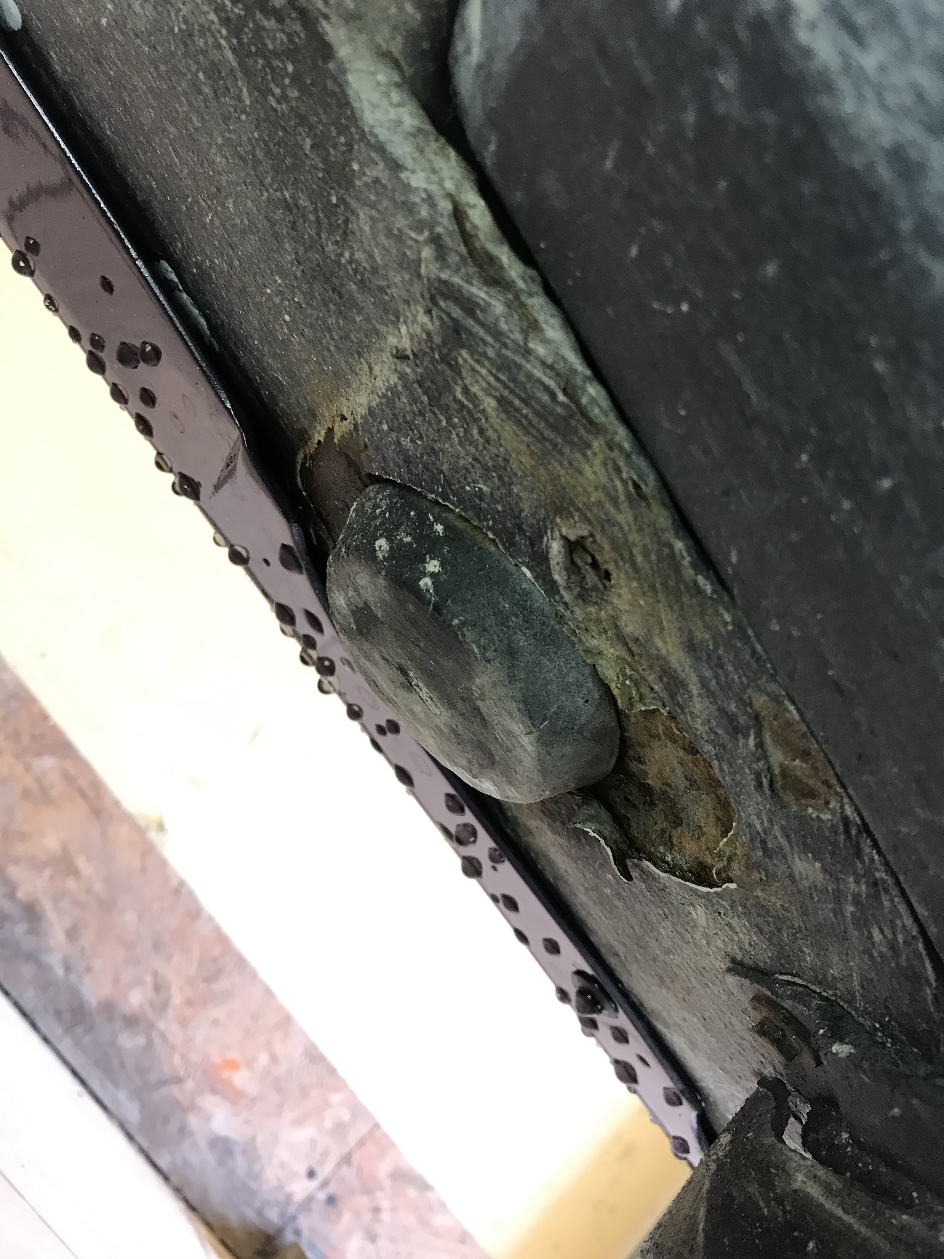

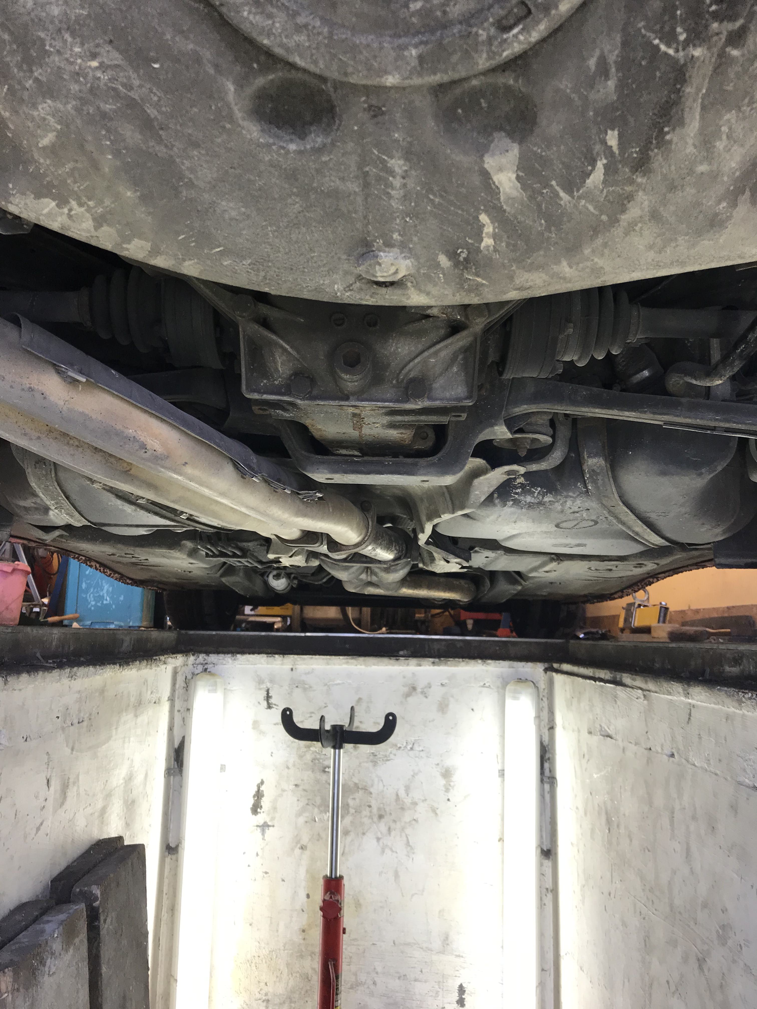

en enlevant le catalyseur je viens de  voir de la corrosion autour des tampons de levage il faut traiter Ça
Remettre un coup de frais dessous s’impose au moins à ces endroits
J’ai le même corrosion que toi et moi perso je vais bien traiter ça et profiter pour mettre de la cire à corps creux à l’intérieur du bas de caisse

ouais mais parfois il faut regarder de près car c'est pas flagrant j'ai vu une tête d’épingle toujours dans le garde boue dans le mastic et en creusant c'était 2-3cm ( que de la rouille en surface - mais quand même....)

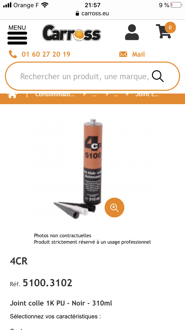

@julien m pour refaire mon mastic au pinceau avant peinture tu prendrais quoi comme marque?
il y a une heure, YAPLUSKA a dit :
Avec un peut de diluant dans un fond de bocal pour mouiller légèrement ton pinceau

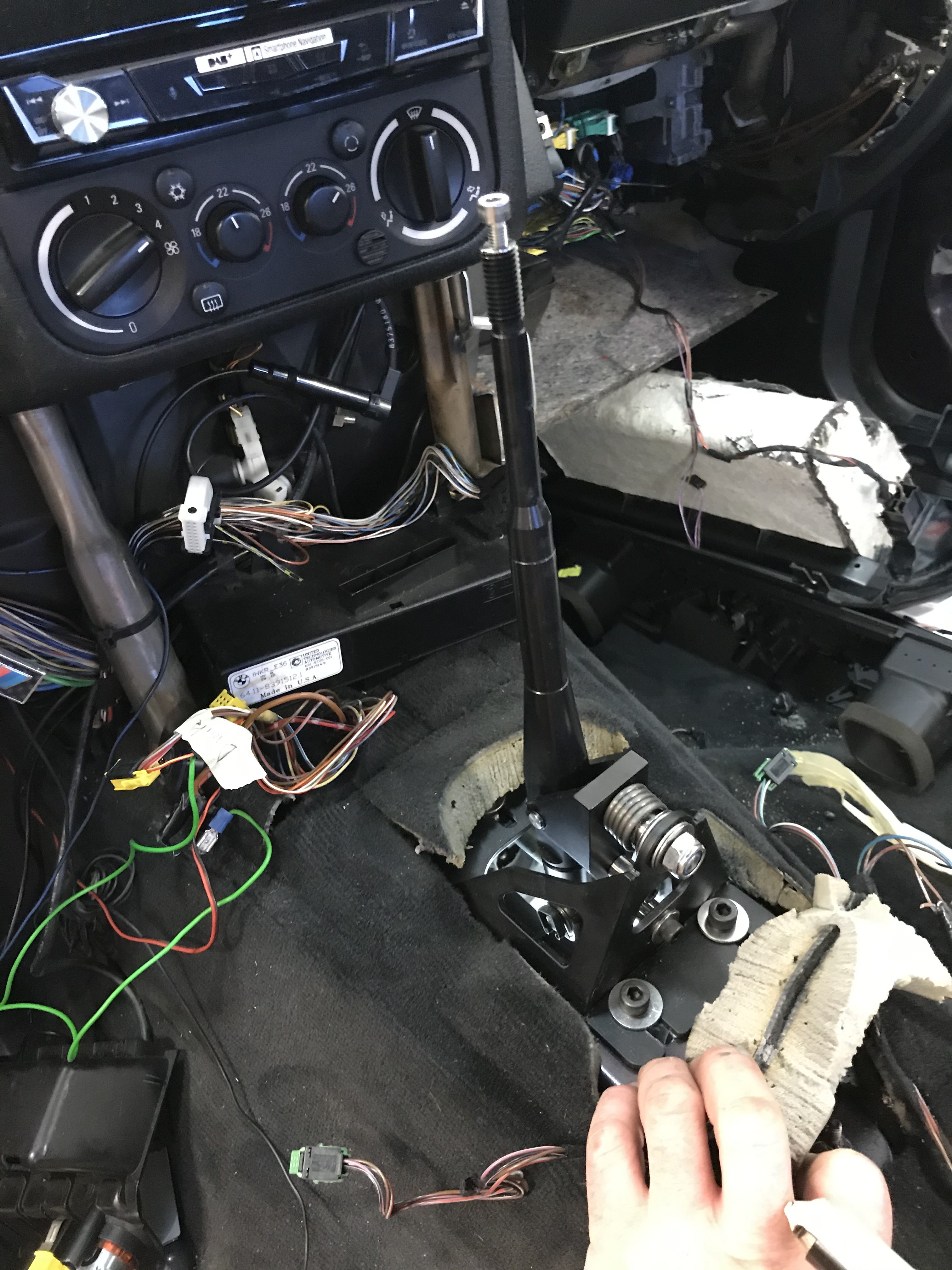

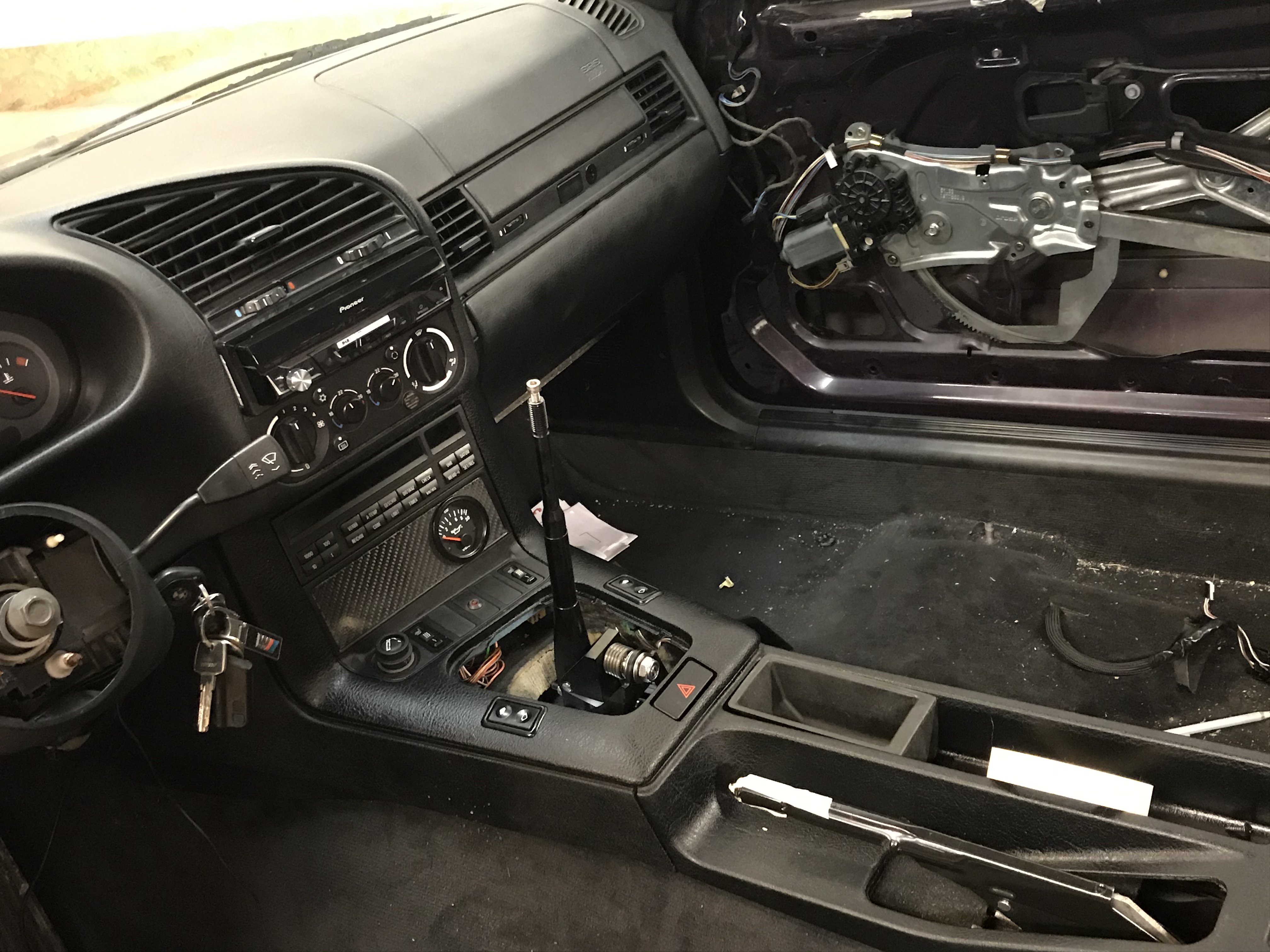

Shifter posé
il y a 32 minutes, julien m a dit :
Shifter posé
Tu vas faire du rallye Julien ??😂

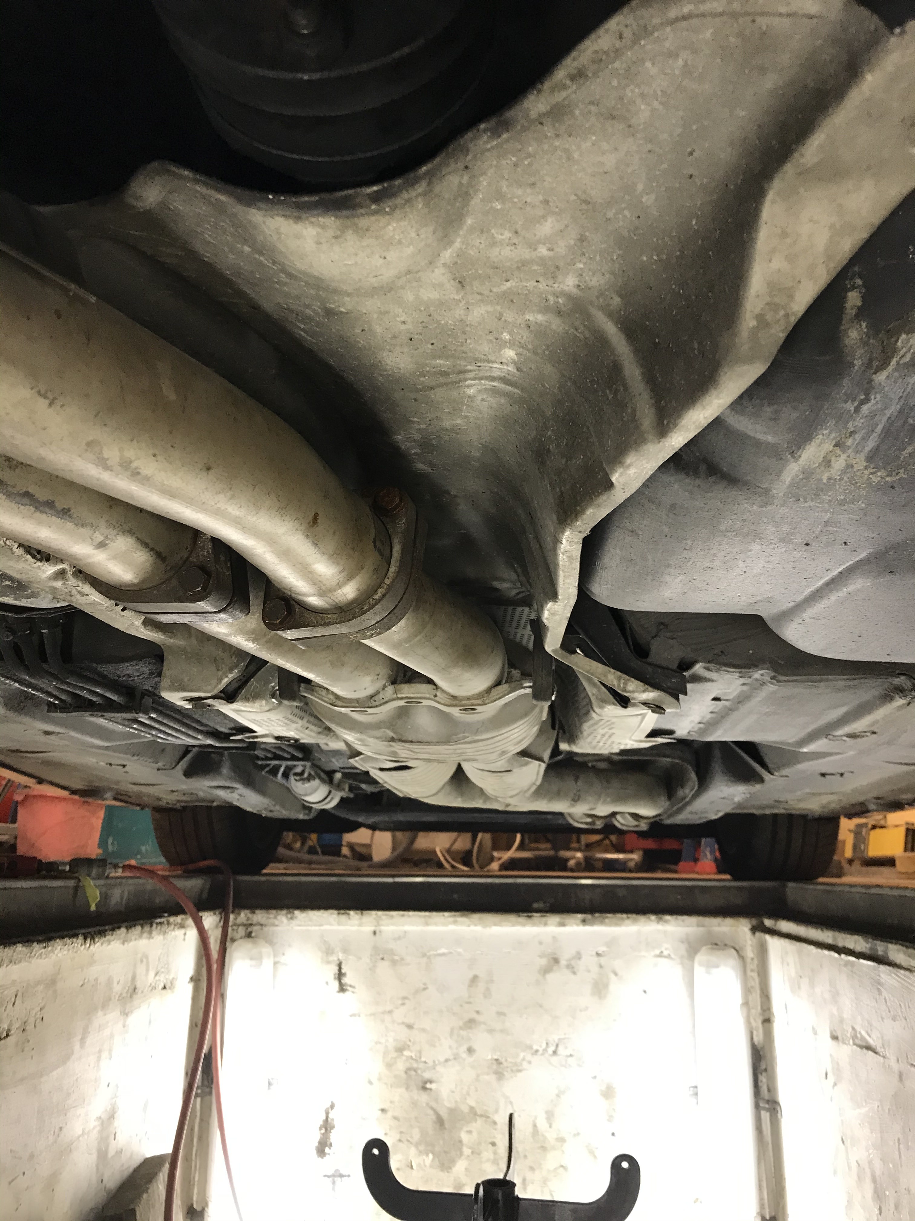

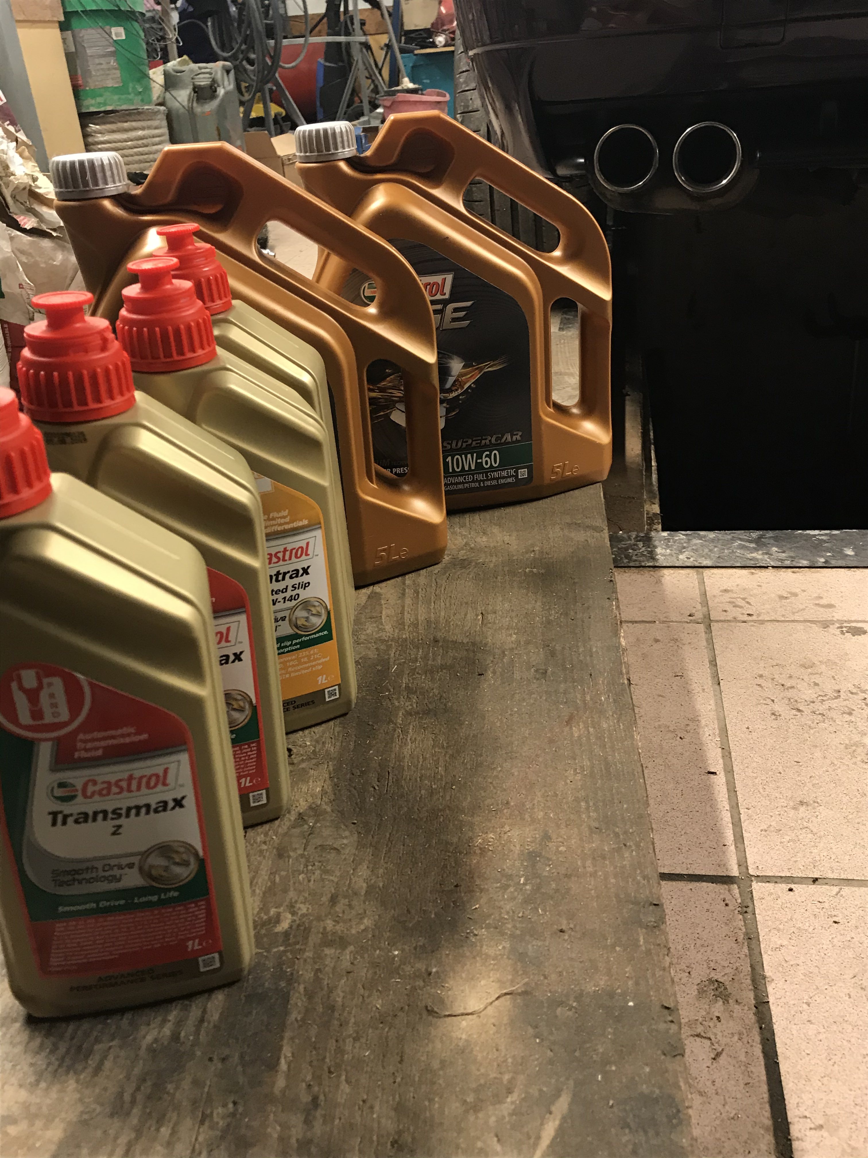

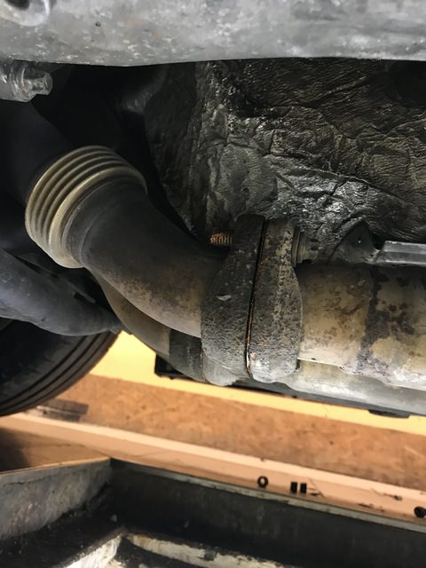

Ce soir ou cette nuit je pose le catalyseur
demain vidange
huiles commandées chez @ACS3
toujours au top ! Merci
il y a 4 minutes, Agost M5 a dit :
C’est pour bourrer les M5 e60 noires!
La voilà catalysée
