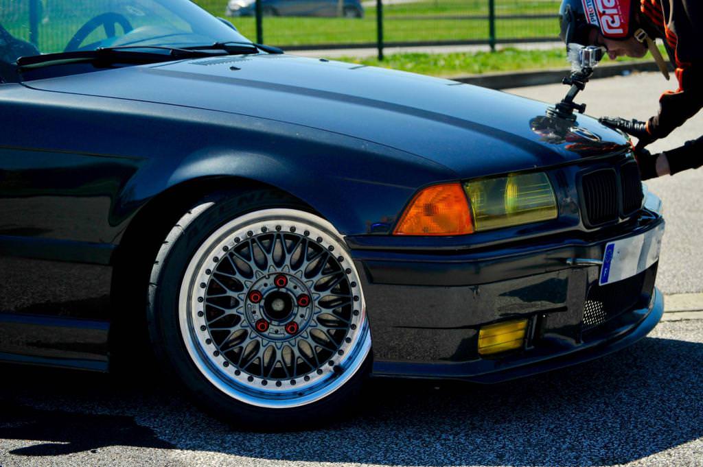

j'ai pas de topique pour ma pistards, je dois le faire depuis un moment mais je le prends pas  :|
Une petite photo du bestiaux :wink:
post-9599-0-83988300-1438283622_thumb.jp
sympa le look, merci pour la photo 8)
ok, tu as la boite d'origine
j'aime bien tes roulettes aussi
sont elles plus lourdes que celle de base du 3,0l?
ça lui va bien les phares  jaunes

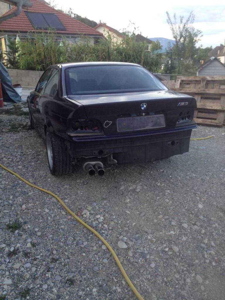

je viens de finir de bosser sur ma caisse pour ce soir
il me reste le pars brise et je crois que j'ai tout déposé
  je posterai des photos demain
 après ce sera repérage des impacts et autres défauts et tire clou  lol

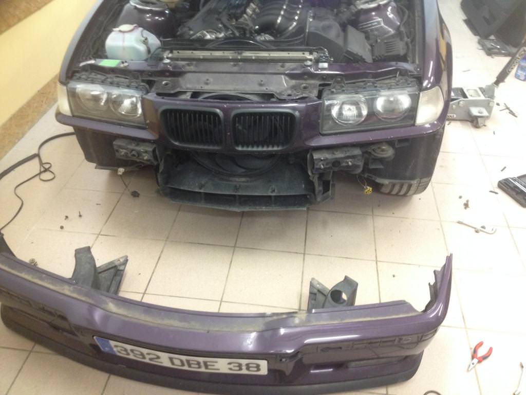

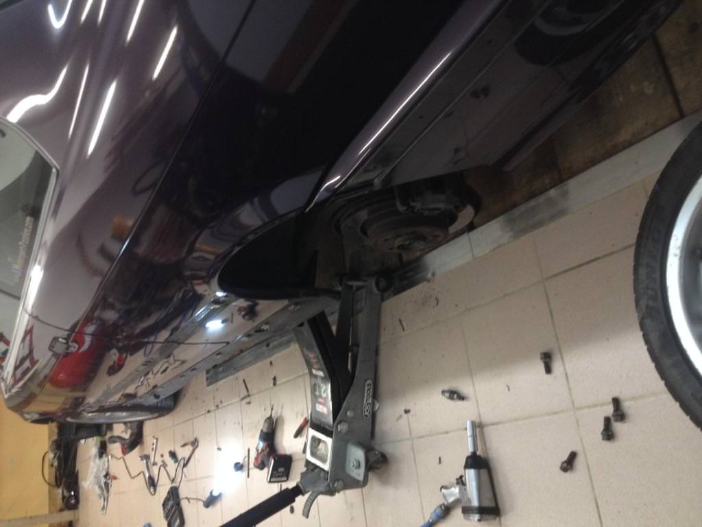

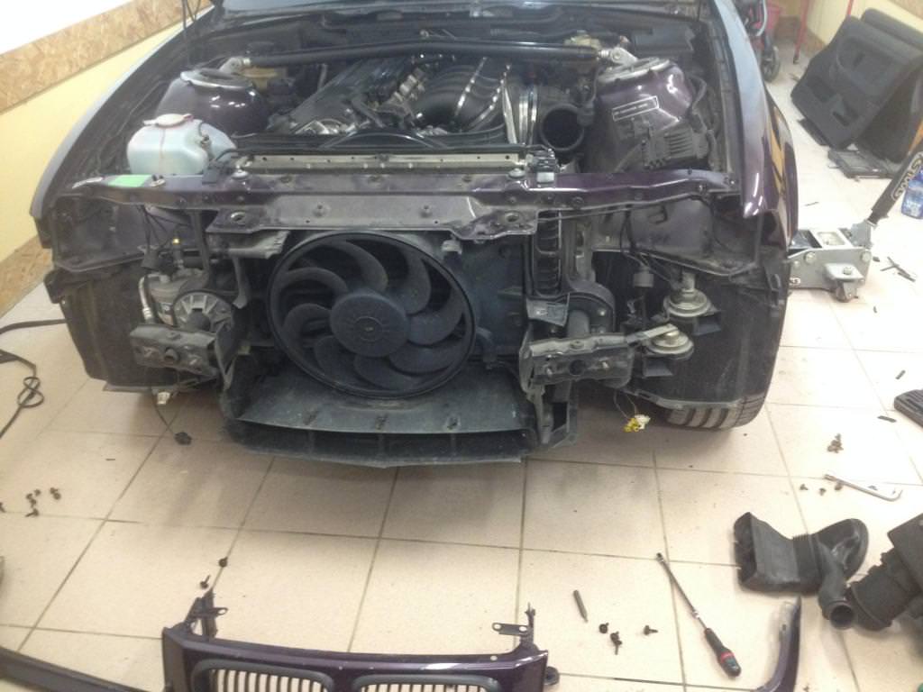

quelques photos d'hier soir
post-1088-0-76167000-1438363109_thumb.jppost-1088-0-06408200-1438363159_thumb.jppost-1088-0-85305300-1438363217_thumb.jp

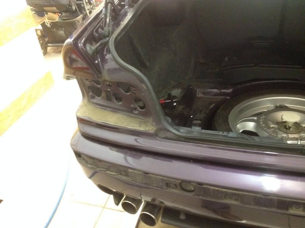

c'est vraiment dégueulasse derrière les feux arrières
j'y ai déjà lavé pourtant il doit y avoir 5ans
la saleté garde l'humidité, et crée de la corrosionpost-1088-0-81957200-1438363719_thumb.jp
post-1088-0-13645600-1438364401_thumb.jp
Beau boulot julien!
Déjà qu'elle était belle! Ça promet !!
Courage :)
tu vires la climatisation et tout le bordel ?
Ça démonte, ça démonte... Bon courage en tout cas.

Merci ce weekend end je suis sur une autre caisse une Ibiza qui a vraiment reçue plus que prévu
Donc la ///m en stand by
Non je conserve la climatisation
Je ne m'embête pas à l'enlever
D'ailleurs je dois y faire faire une recherche de fuite
Oui merci je n'avais pas encore enlevé autant d'éléments d'un coup sur ma ///m
C'est cool au moins pour la préparer c'est plus simple

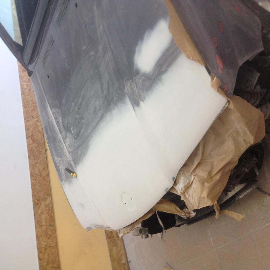

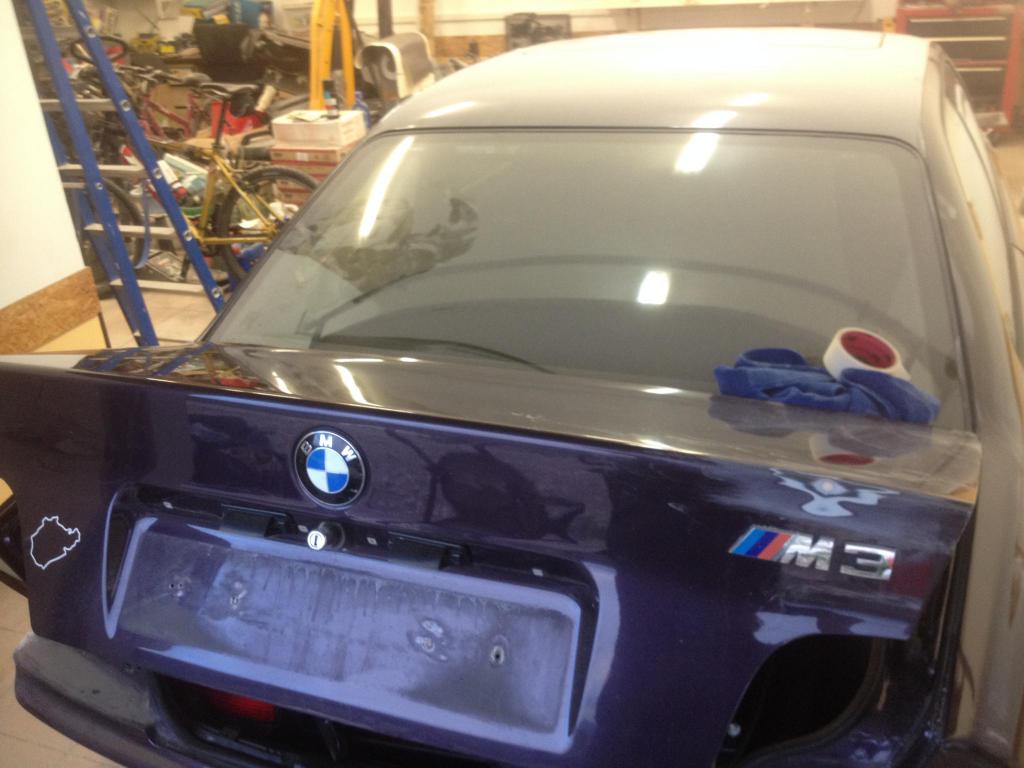

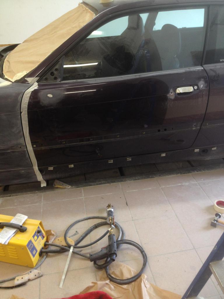

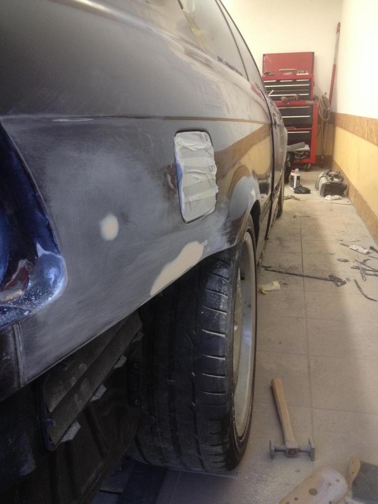

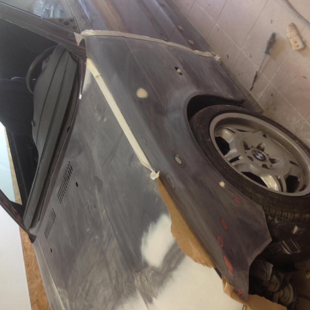

Quelques photos en vrac

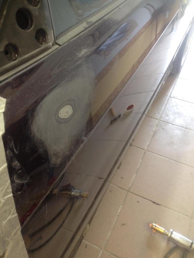

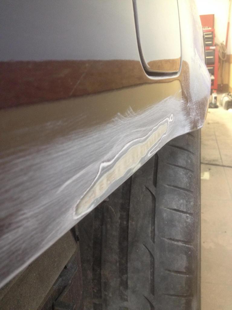

 session de tire clous terminées 8-)
 me reste les rectification et finition de ponçage, et apprêté toutes les zones qui le demandes.
 les zonez rouillées de la baie de pars brise sont décapées et traitées au convertisseur de rouille.
(les passage de roues, arrêtes d'ailes, et baie de pars brise seront peint à l'avance pour facilité la mise en peinture)
Après me reste aussi les pars chocs,bas de caisse, rétro, calandre à poncer et apprêtés si besoin...
Sans oublier à commander et poser un nouveau pars brise (vert dégradé bleu par contre), j'ai fissuré l'ancien. :perenoel:
il fallait bien le virer le pars brise, pour traiter la rouille, du au rayures occasionnées lorsque les mecs les remplaces, il ne les apprêtes pas toujours bien.
 la rouille est présente même dans les coins des feux arrières, comme quoi ça lui fera pas de mal, le véhicules est de 1995, dans 10 ans il serai vraiment attaqué.
Allé je rattaque, hop... :oui:
d'autres photo suivront une fois apprêté, j'ai de grosse marques de ponçage qui vont être enlevées...

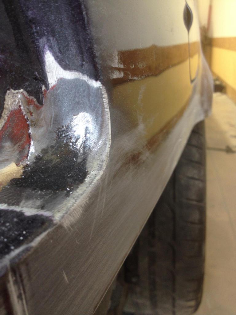

Le tire clou c 'est pour virer les pocs/coups de portières?
oui ou même plus gros comme impact, ça évite de dégarnir, et ça permet de tirer là où il y a une doublure en tôle comme les ailes arrières inaccessibles avec un tas.
 Rapide efficace, faire gaffe à pas trop allonger la tôle,et conserver un retrait aussi,  l'impact en lui même l'allonge déjà et formant aussi une crête d'arrête.
l'idéal est de tirer en faisant aussi une retreintre, mais je n'y arrive pas toujours, le but étant de passer dans tout les cas de minimum de mastic.

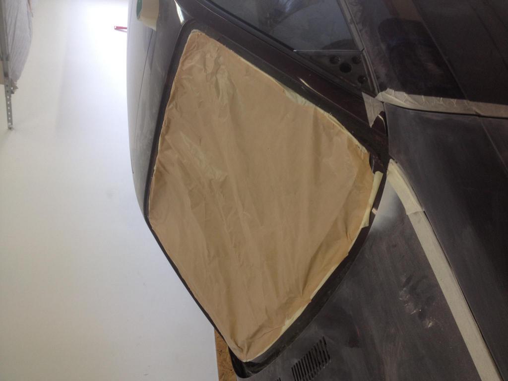

Je bloque pour ce soir
Il me l'on massacré la baie de pars brise
Du coup
J'ai tout défoncé à la brosse métallique
Et appliqué du convertisseur de rouille
Je pense mettre de l'apprêt phosphatant c'est mieux
Et repeindre base et vernis puis coller un nouveau pars brise

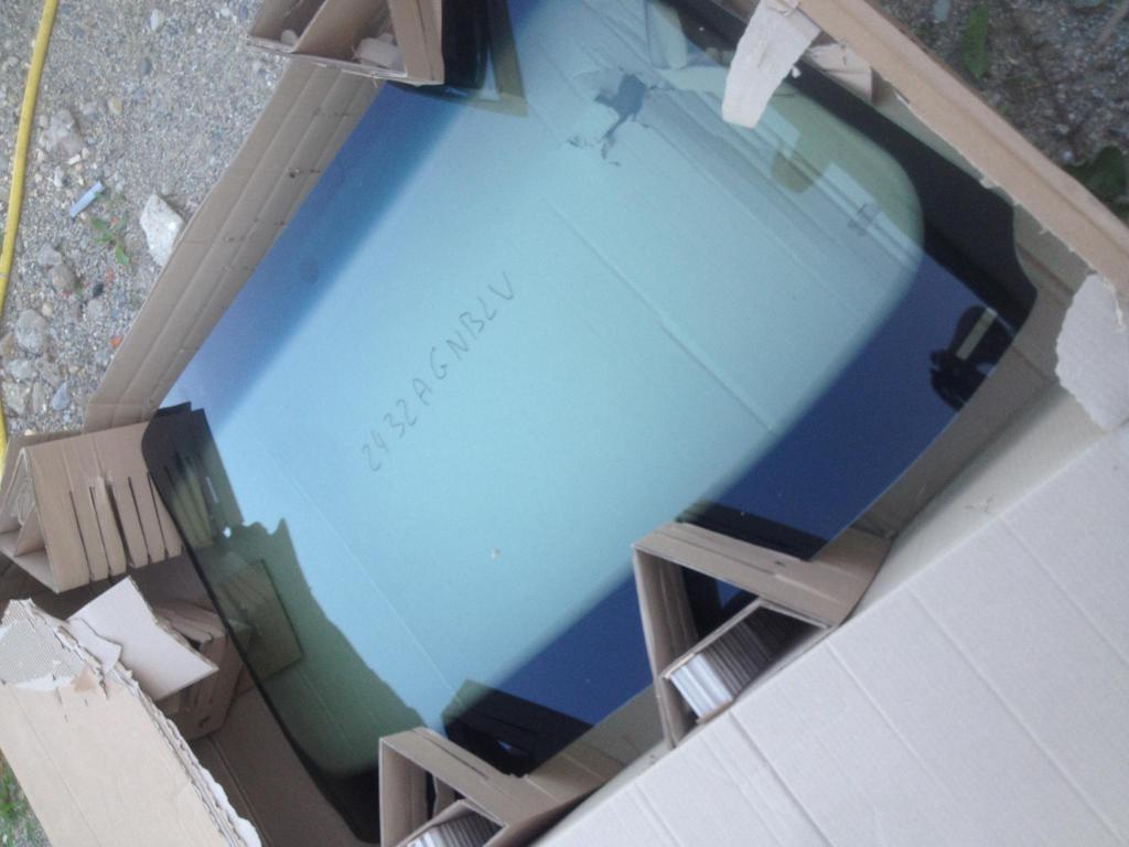

Pare brise reçu ce jour
Vert dégradé bleu
