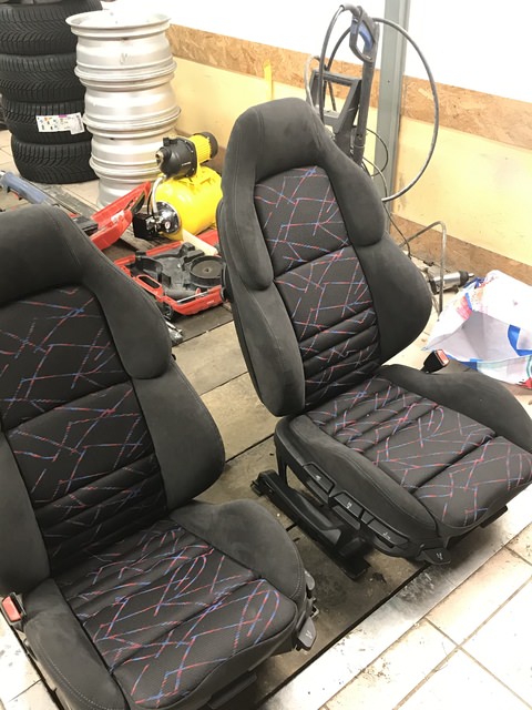

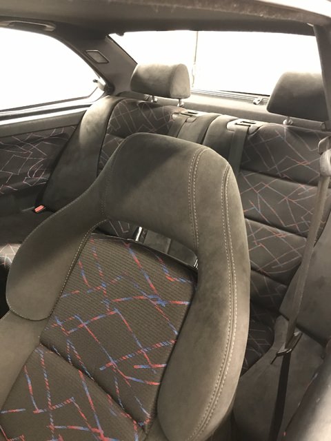

  • De voilà de retour de chez le sellier  le bleu clair est un peut gris aux coutures mais le résultat est là  les sièges sont superbes le reste aussi super boulot!
  • J'arrive vers les 860km, je commence à frôler les 6000tr/min, le niveau d'huile ne bouge pas. Aujourd'hui avant midi on s'est accordé une petite balade d'une heure au dessus de chez moi, découverte
  • celle-ci est sympa, on dirait que je suis poursuivi

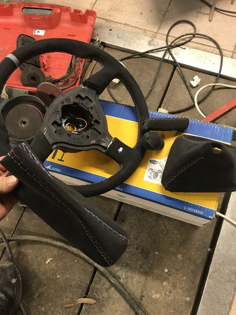

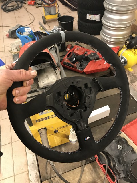

Les collages sur les panneaux sont bons même dans les coins (les photos trompent un peu)
il s’est fait chier à enlever la colle que j’avais mis
Super résultat... elle va être neuve de chez neuve maintenant !!!😉

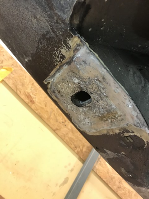

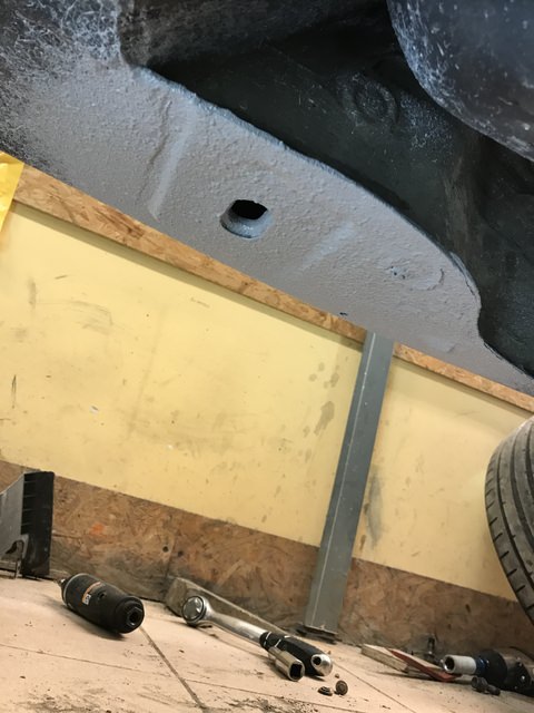

Sinon j’ai traité mes points de levage au convertisseur de rouille
en deux fois
appret phosphatant deux couches
et anti gravillon polymère pulvérisable
Je n’ai pas mis de papier sur les côtés de la caisse
j’ai du décontaminer les côtés
j’ai frôlé la correctionnelle
lool
je vais passer de la cire corps creux
et remplir les cavités des tampons au pu
Le polymère existe en noir aussi
j’ai mis ce que j’avais je passerai un coup de noir pour teinter

pas bien !!!! j'ai pas posté de photos mais tu verras le paquet cadeau fait sur la berline pour traiter les points de rouille ...
je crois que je verifierai aussi les points de levage au point ou j'en suis....

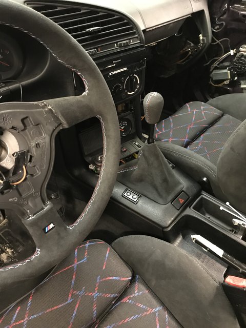

Je viens de monter le soufflet et pommeau pour le fun
c’est beau 🤩 !
Le shifter est vraiment bien fabriqué !
un petit épaulement permet au soufflet de ne pas descendre via un collier en nylon
Le 30/12/2020 à 21:50, julien m a dit :
en deux fois
lool
Good job elle va être prête pour les beaux jours
Moi il me manque ce tampon  de levage c est juste mis comme ça pas de vis de fixations ?
il y a une heure, PP21 a dit :
oui juste clipsé tu pousse avec un cric
par contre
tu peux le coller au Pu (colle pare brise par exemple)
ça arriver qu’ils se barrent ....

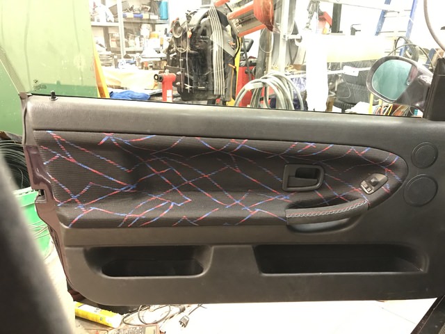

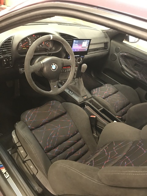

il y a une heure, julien m a dit :
Ton intérieur est magnifique.
Bravo
 Bonne Annee @julien m ,S est des styl24 polis  tes jantes ?
La classe ton interieur Julien 🤩
Superbe cet intérieur avec les détails comme les poignées de portes en alcantara ! :nickel8:

Hier soir après avoir fini le remontage de l’intérieur, séance de nettoyage de tapis
J’ai mis tapis neuf côté conducteur et récupéré le logo pour le tapis passager

ensuite j’ai barbouillé en noir anti rouille le gris des points de levage et passé de la cire corps creux dans les trous des tampons
ce matin j’ai vidangé boîte et pont remis les tampons de levage
