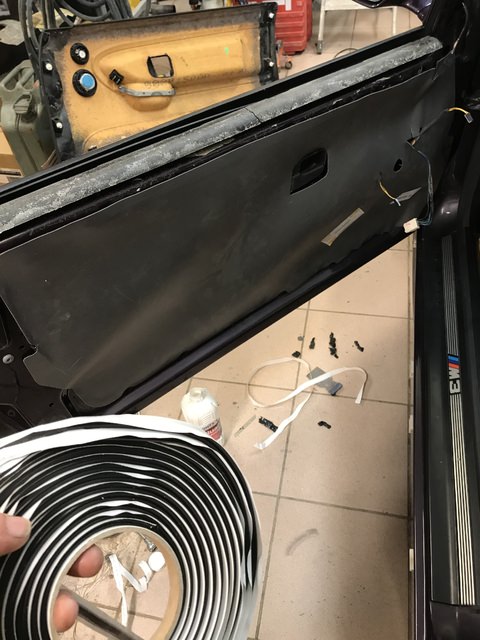

Pour rajouter quelques détails (technique)
j’ai remis des isolants neufs derrière les panneaux avant (ils se caressent chez BMW je crois plus de 70 euros avec la bande colle les deux bouts de plastique)

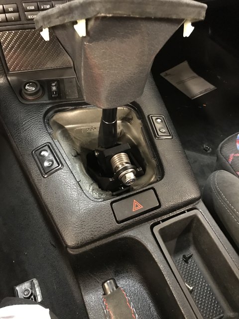

Même si je dois l avouer je suis pas trop fan de l esthétique de ton levier de vitesse,  le travail réalisé sur cette auto est de grande qualité et ton tissus donne un coup de jeune à la voiture, vraiment top top top

Oui c’est pas plus joli que le mappa rétro éclairé
mais c’est super précis, communique des sensations plus sportives et c’est cool d’avoir le pommeau plus près du volant

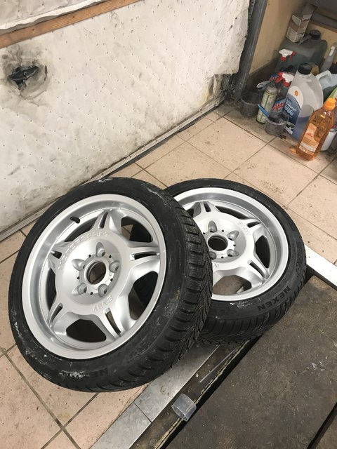

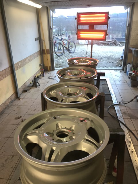

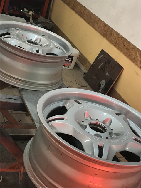

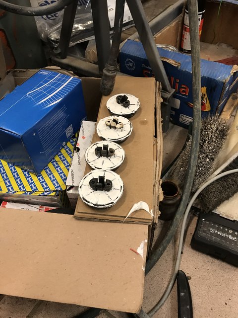

Ce week-end j’ai peint un jeu de jantes pour y monter des pneus hiver
Ayant peint chez moi je me suis fait chier pour la lumière (j’ai horreur de peindre chez moi)
j’ai trop chargé le vernis sur une et un peu sur une autre
du coup j’en ai refait deux
et deux sont déjà prête
mais ça va c’est pas trop moche
J’ai peint seulement les extérieurs
c'est pas évident à peindre des jantes avec les formes que ça a, et on a vite fait d'en mettre trop avec des coulures qui apparaissent pas après, ton résultat est plutôt pas mal 😉
Il y a 1 heure, alex670 a dit :
Oui pas simple
J’ouvre peu le robinet de produit

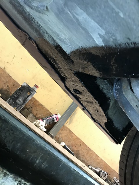

Le plus chaud sur cette voiture c’est de vernir les rétroviseurs !
a comparer les jantes c’est moins dure
