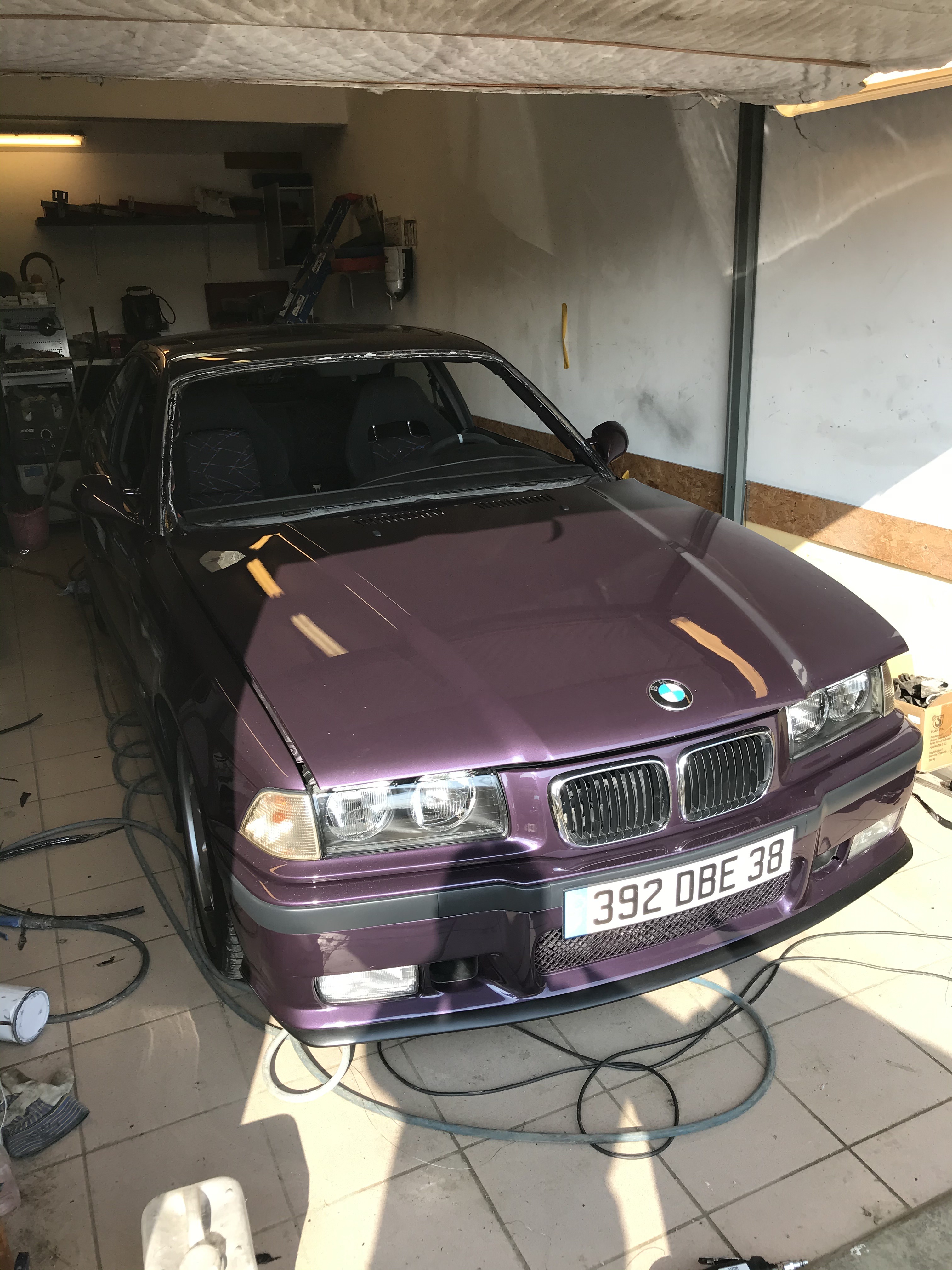

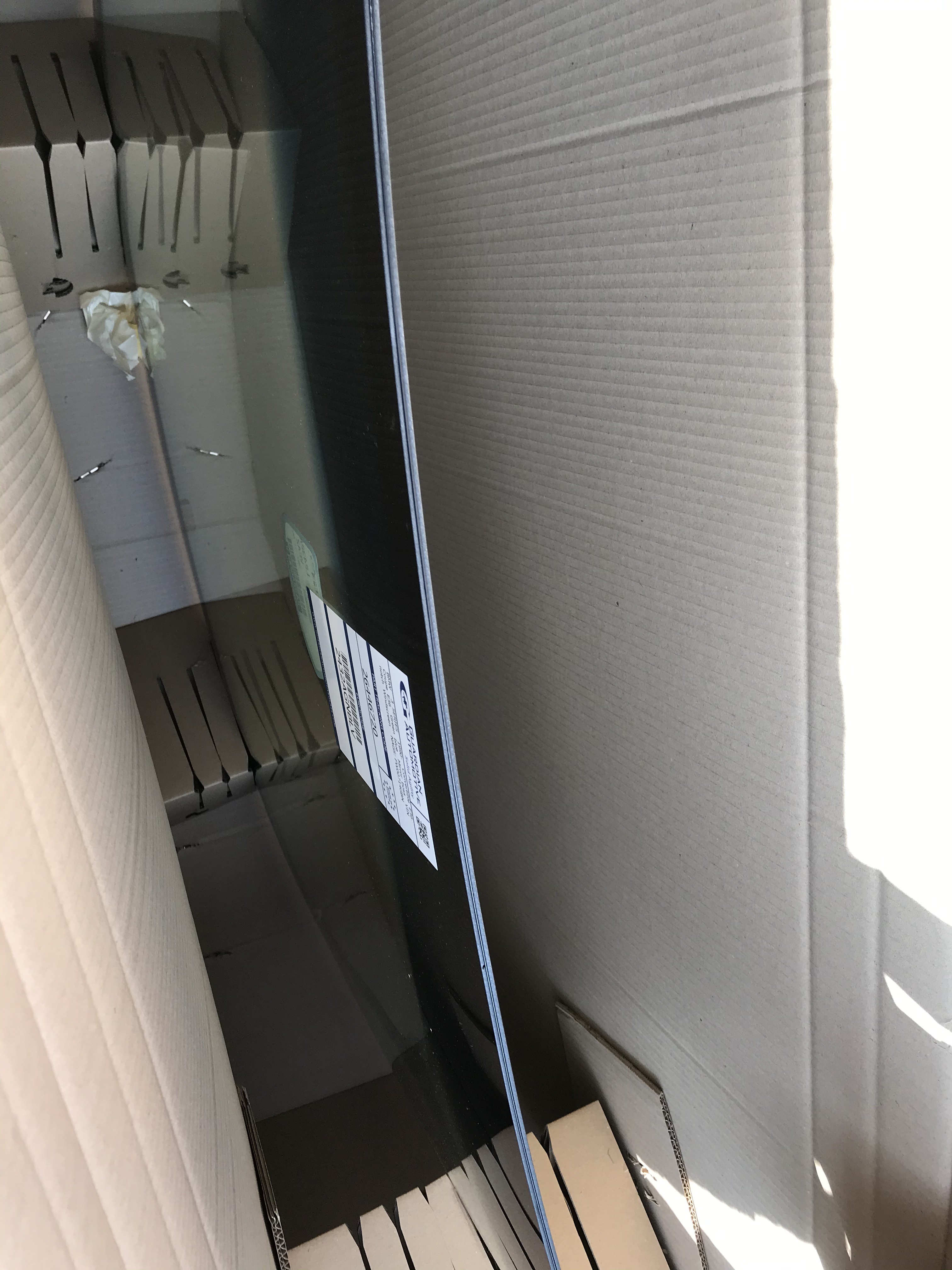

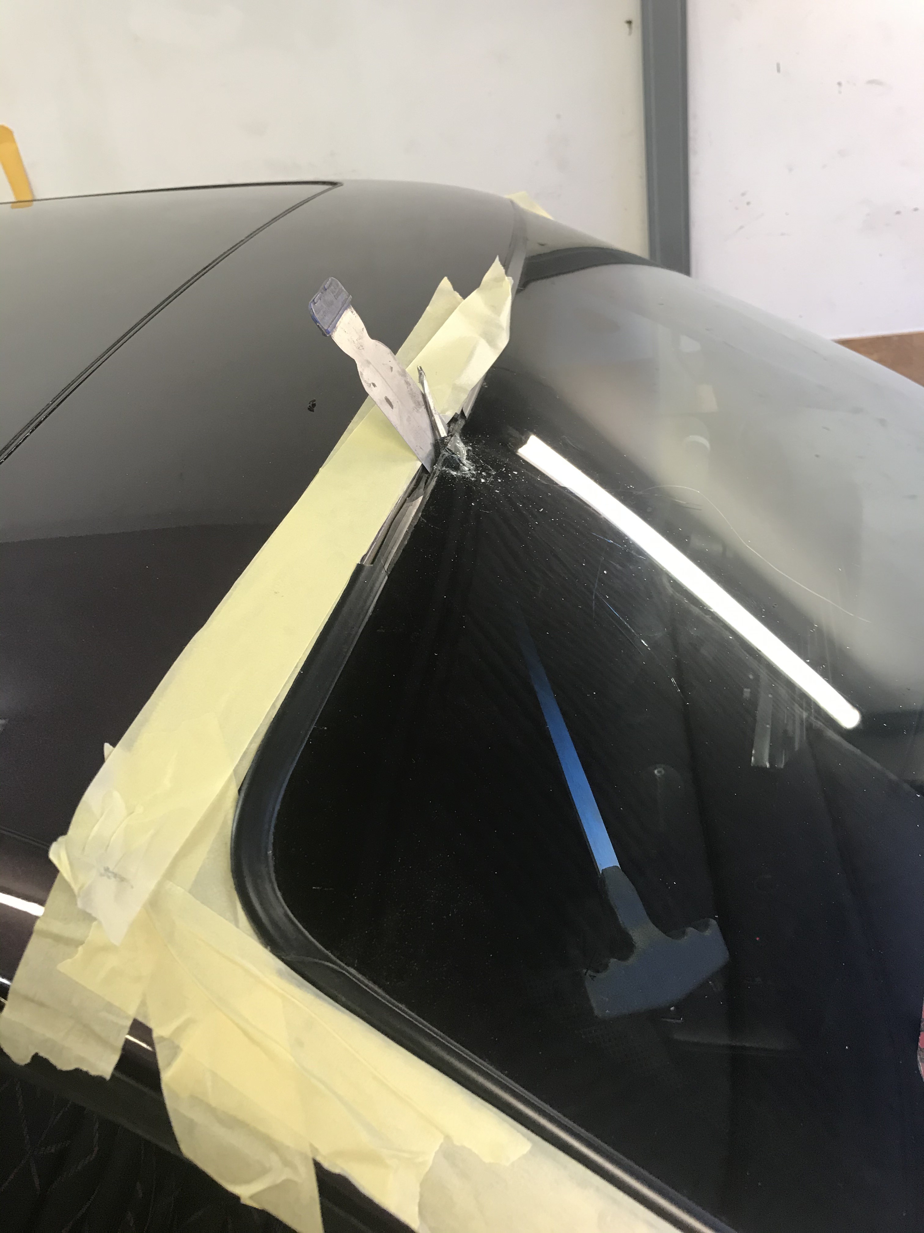

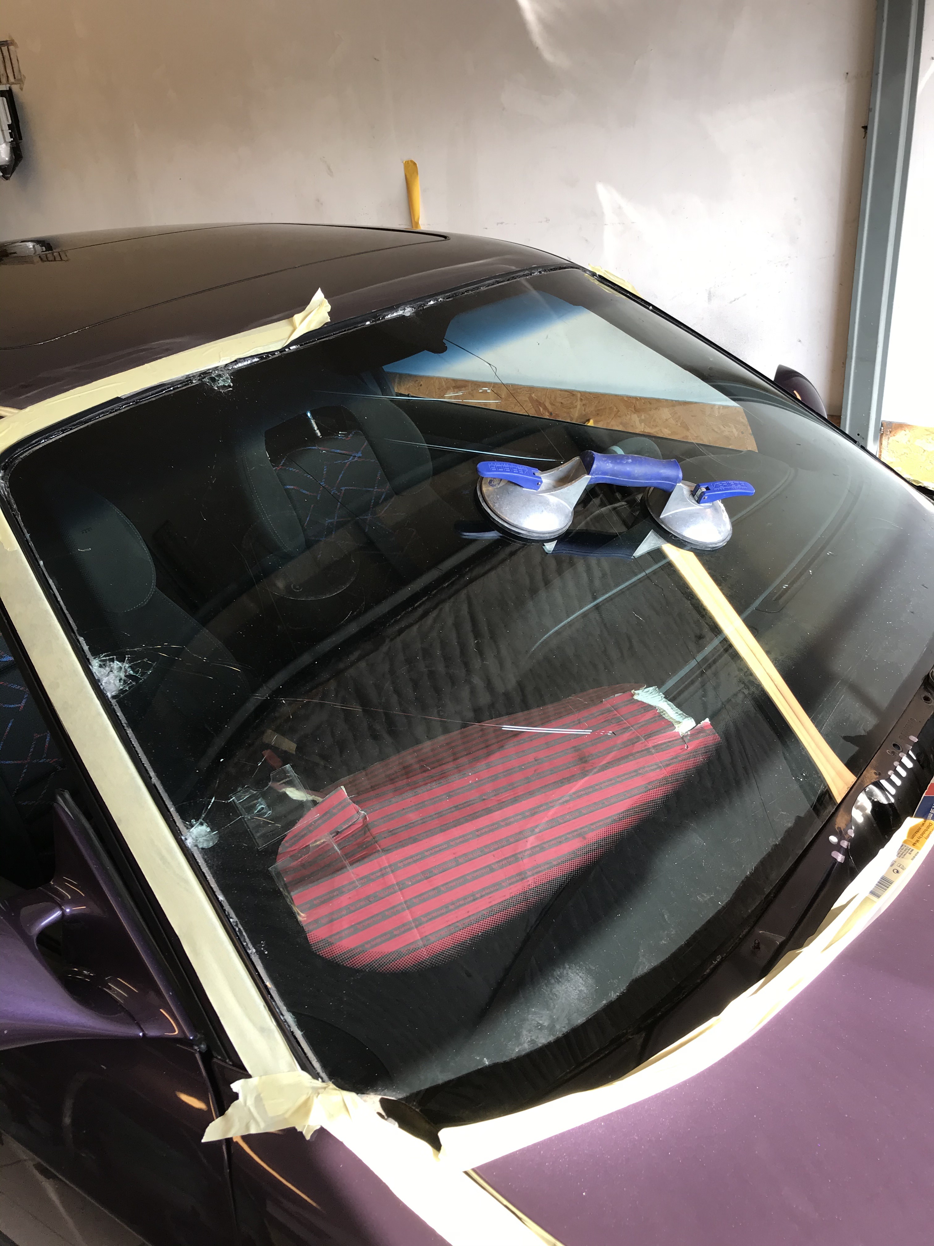

Je préfère le faire moi même J’ai attaqué en milieu de semaine la dépose de mon pare brise
le faisant seul impossible pour moi sans le fissurer d’avantage, j’ai coupé à la corde, et fini à l’outil pneumatique
Dépose fini aujourd’hui
je vais nettoyer et traiter
j’attends le joint et je repose
attention ⚠️
lunettes obligatoires le verre gicle en tout petit bout !
attention à ne pas caresser le vernis pour éviter les rayures

Il y a 6 heures, julien m a dit :
Impossible de trouver quelque unes qui j’ai confiance pour le faire, surtout que je le veux vert dégradé bleu
et étant souvent peu disponible pour poser la voiture en semaine
attention ⚠️
T'avais un impact ?
il vient de chez qui ne nouveau ?
Il y a 2 heures, YAPLUSKA a dit :
T'avais un impact ?
Oui un vielle impact qui c’est fissuré à force de la laver cette hiver
garage tempéré et négatif dehors
c’est un pare brise que j’avais fait il y’a 6 ans qui avait déjà bien ramassé
Je l’ai acheté sur mon pare brise.com
et je viens de recevoir quelques pièces de Leebmann24 (dont le joint du pare brise)
Bravo

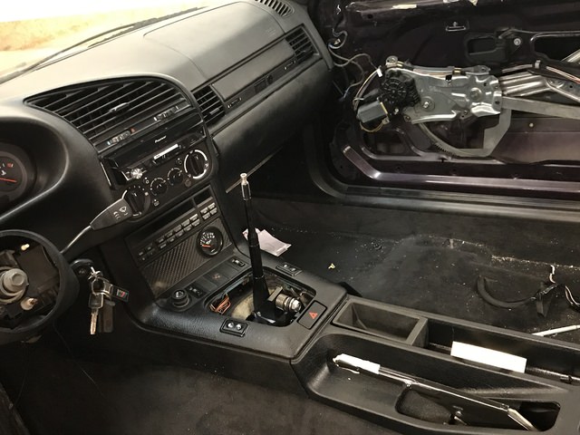

Shifter posé
Je viens de parcourir le post de ton auto... elle est chouette... tu as un fait un sacré boulot 👍
Concernant ton Shifter, je pensais qu'il fallait monter la partie ressort devant et non derrière...
Le 24/04/2021 à 23:12, M323i a dit :
merci pour le compliment et d’avoir parcouru mon topic ☺️
Oui tu as raison j’ai vu qu’ils sont montés avec le ressort devant...
lorsque j’ai posé le mien j’ai cherché à avoir le levier le plus droit possible avant arrière et droit gauche au point mort
Sur ce modèle le ressort sert uniquement à augmenter le rappel droite gauche au point mort et été déjà très bien pré réglé
Le reste est rotulé et centré au point mort
les rapports s’engagent bien
je vais le laisser comme ça
Modifié par julien m

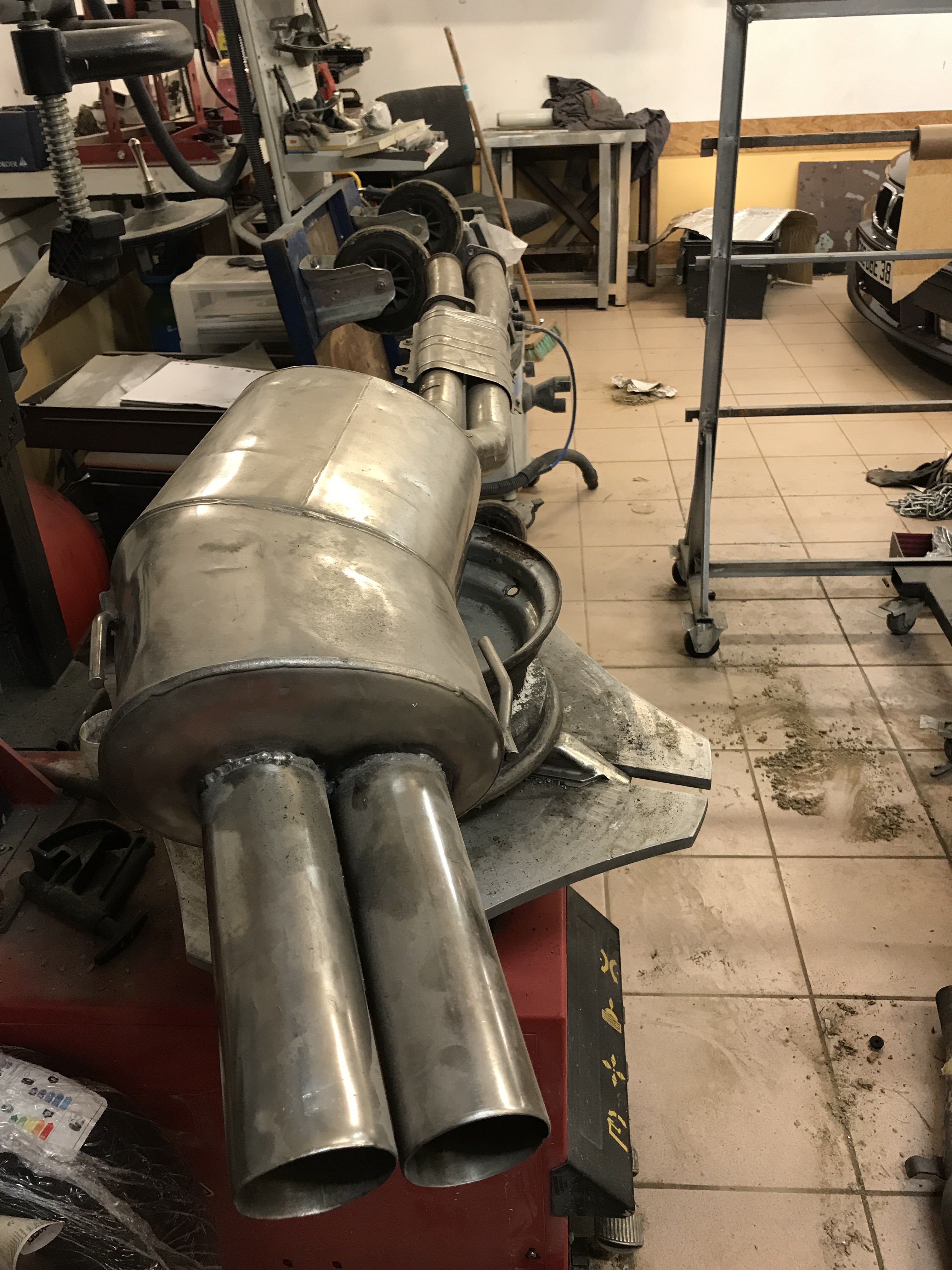

Je regarde pour changer les sorties de ce silencieux pour l’installer ensuite sur ma ///M.😉
si vous avez des suggestions, je suis preneur
simple ... efficace ... :mrgreen:
le-m134-minigun-six-canon-mitrailleuse-rotative-avec-un-taux-eleve-d-incendie-en-helicoptere-de-porte-2aew87b.jpg
Il y a 14 heures, julien m a dit :
Je couperai juste une des deux pour faire un décalé comme l’oem et un bon polissage 👍🏻
Le 28/08/2021 à 21:33, dump a dit :
Je viens de regarder vite fait
couper droit les deux et en décalé
les bords ne sont pas jolis et je les trouves un peu grosse à voir…

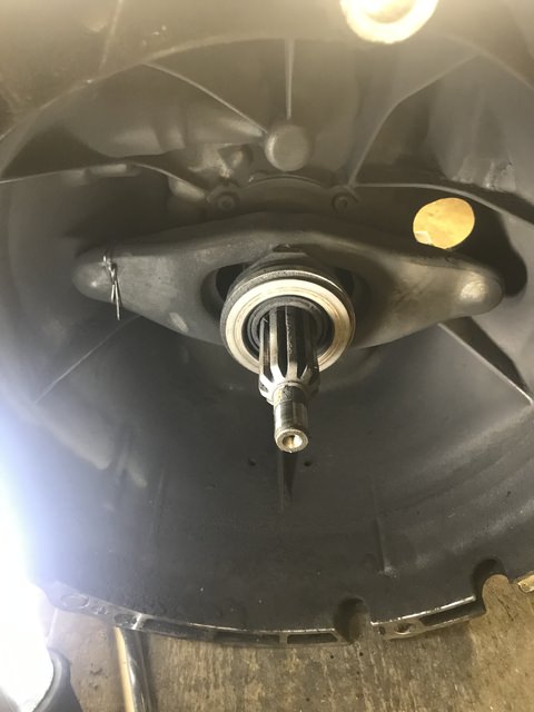

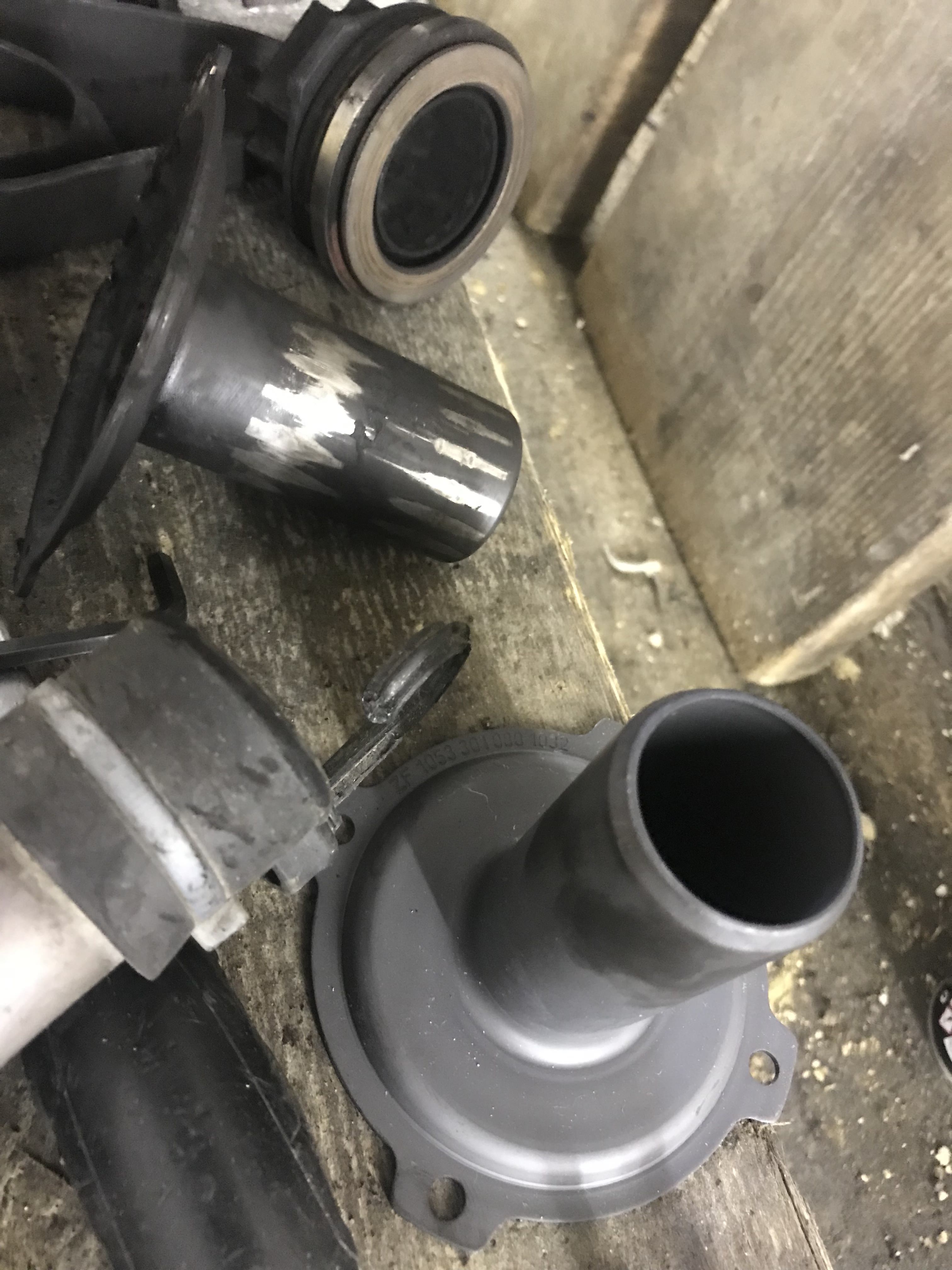

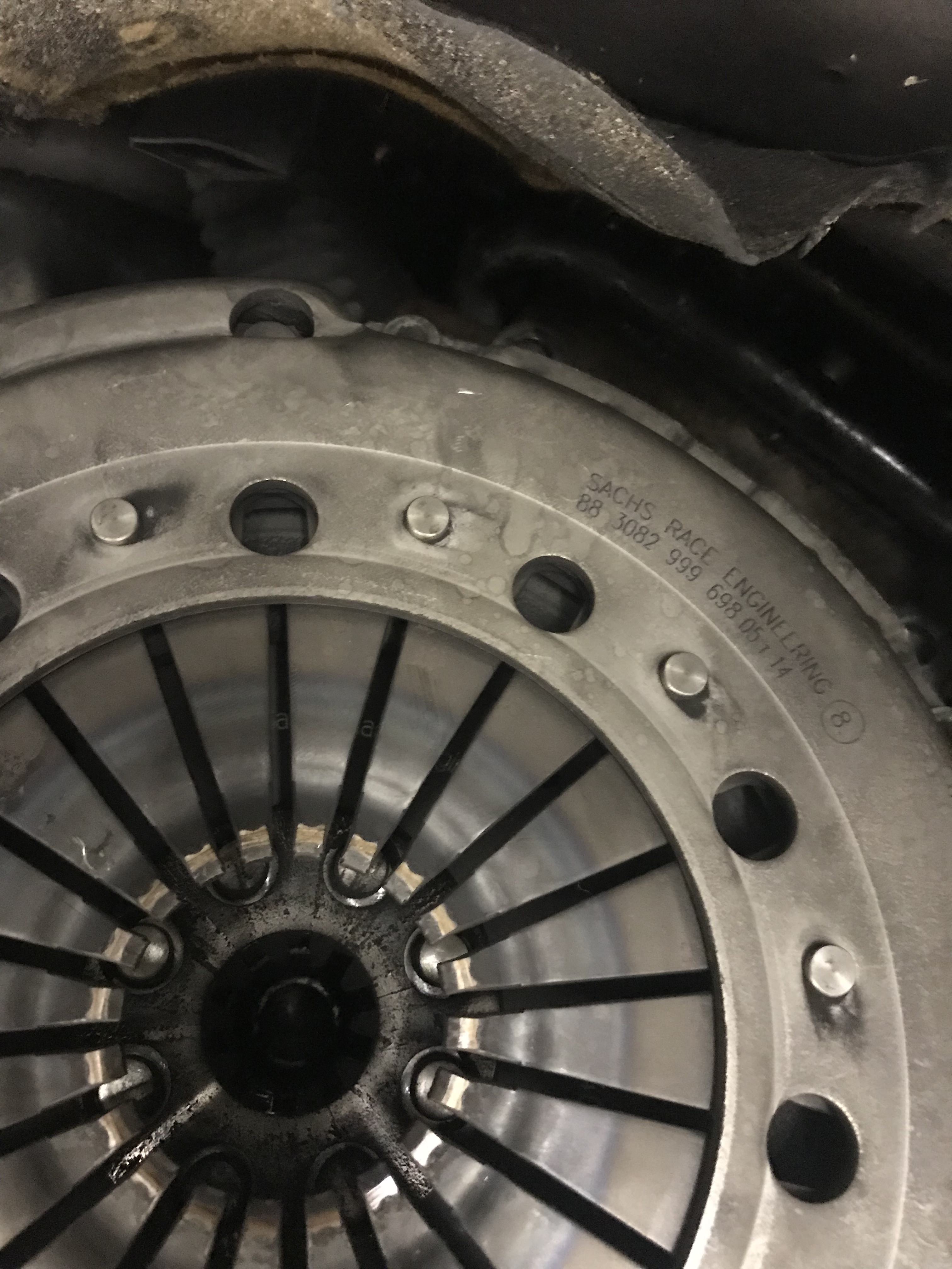

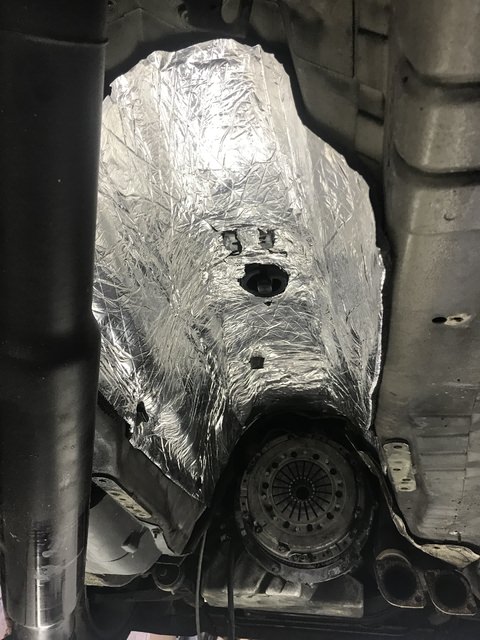

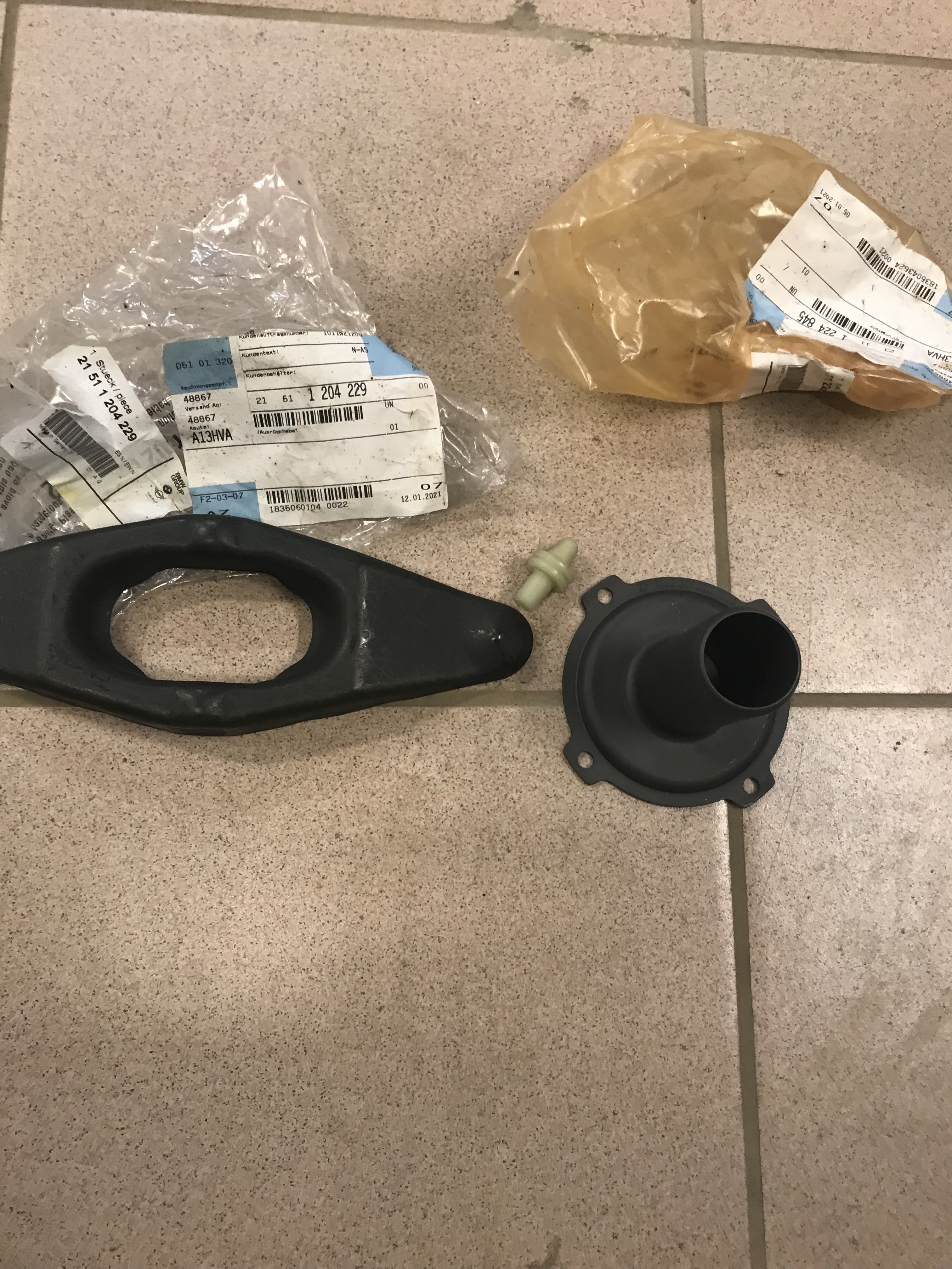

sinon ce matin j’ai changé mon guide d’abrégeant de boîte
la fourchette d’embrayage
le pion en plastique
et graissé au mos2
j’ai aussi posé un isolant phonique autocollant et remis le soufflet en caoutchouc pour couper l’air chaud au niveau du shifter
Là je vais la laver et ranger mon garage 🙂

Ton embrayage avait beaucoup de kilomètres?
Oui pareil pour moi lavage aujourd'hui et redémarrage au quart de tour après un long sommeil au fond du garage.. ça redonne le sourire
il y a 1 minute, PP21 a dit :
Beau boulot comme d'hab  et vraiment au risque de le répeter superbe auto!
Merci
y’a des heures dessus aussi 🙂
Je n’ai pas changé l’embrayage ce coup ci 😅je crois qu’il doit avoir presque  30000 km
Celui là est renforcé avec un disque organique, j’avais changé le vm aussi.
là, je voulais assouplir la pédale, du coup j’ai changé la fourchettele pion et le guide
J’ai mon émetteur d’embrayage qui gratouille un peu dans son corp avec la tige
je pense que je vais le changer pour tester
il y a 4 minutes, julien m a dit :
Merci

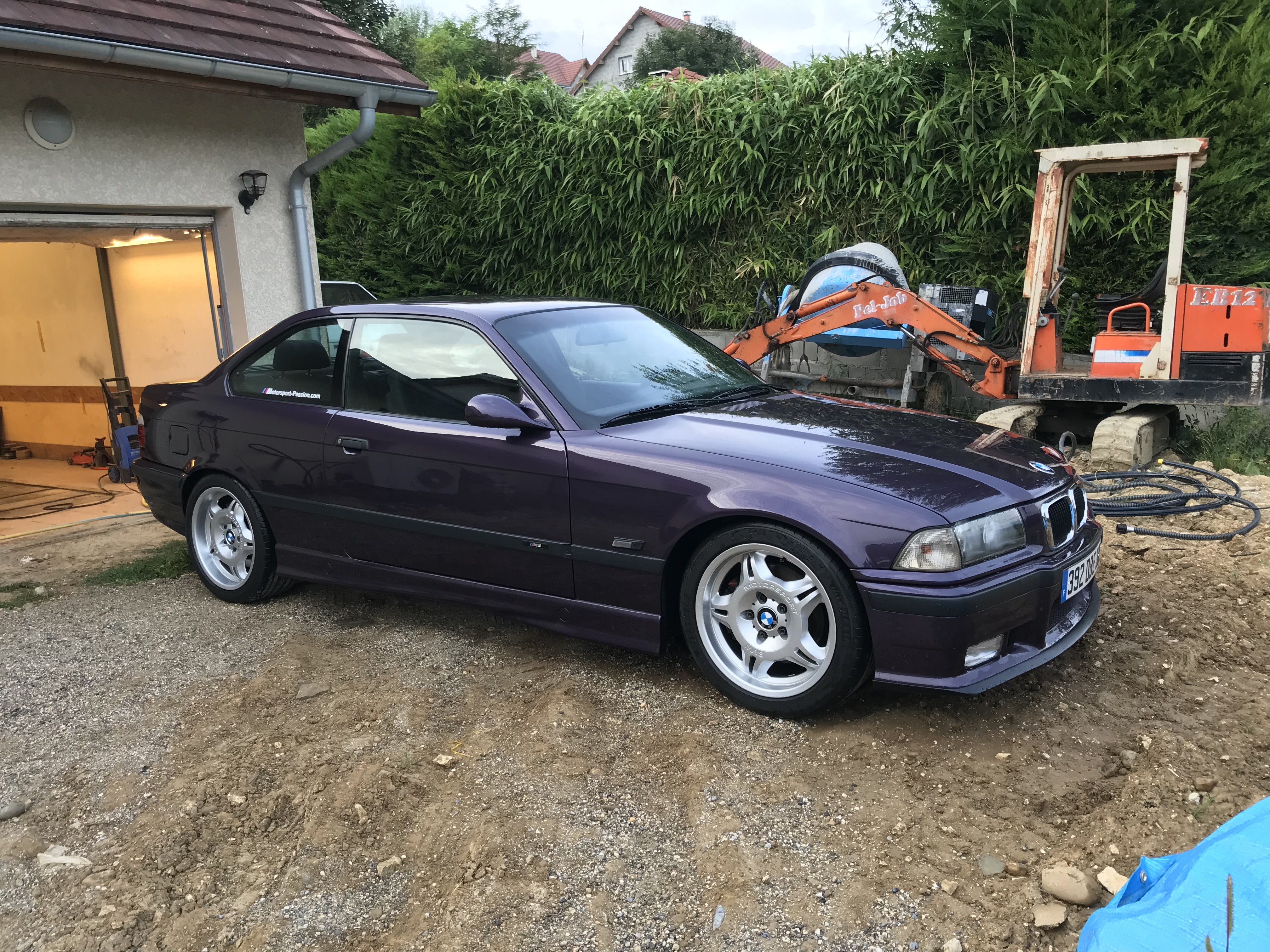

Belle auto! J’aime la photo avec la pelleteuse, ça change des photos avec des paysages 😆

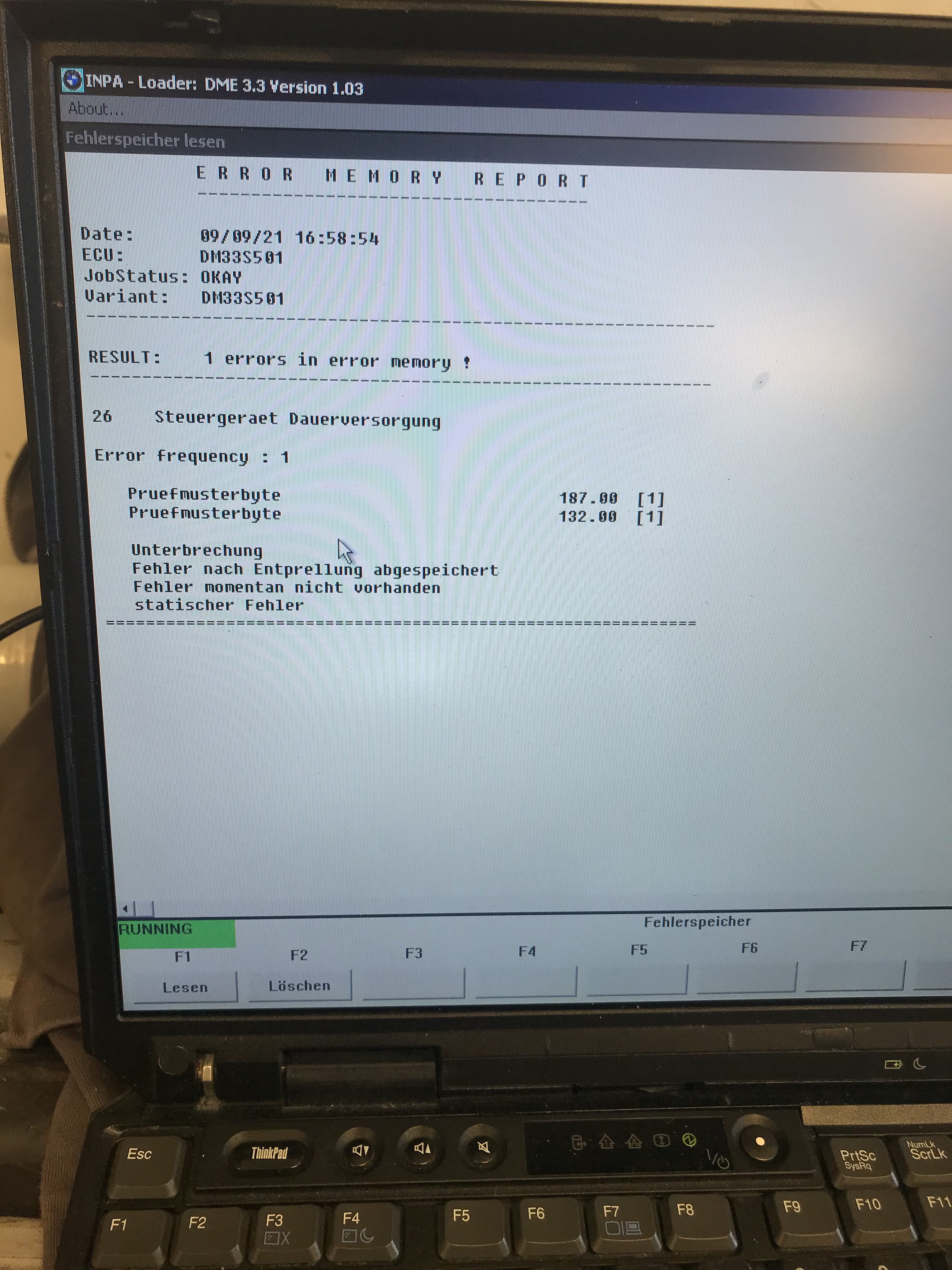

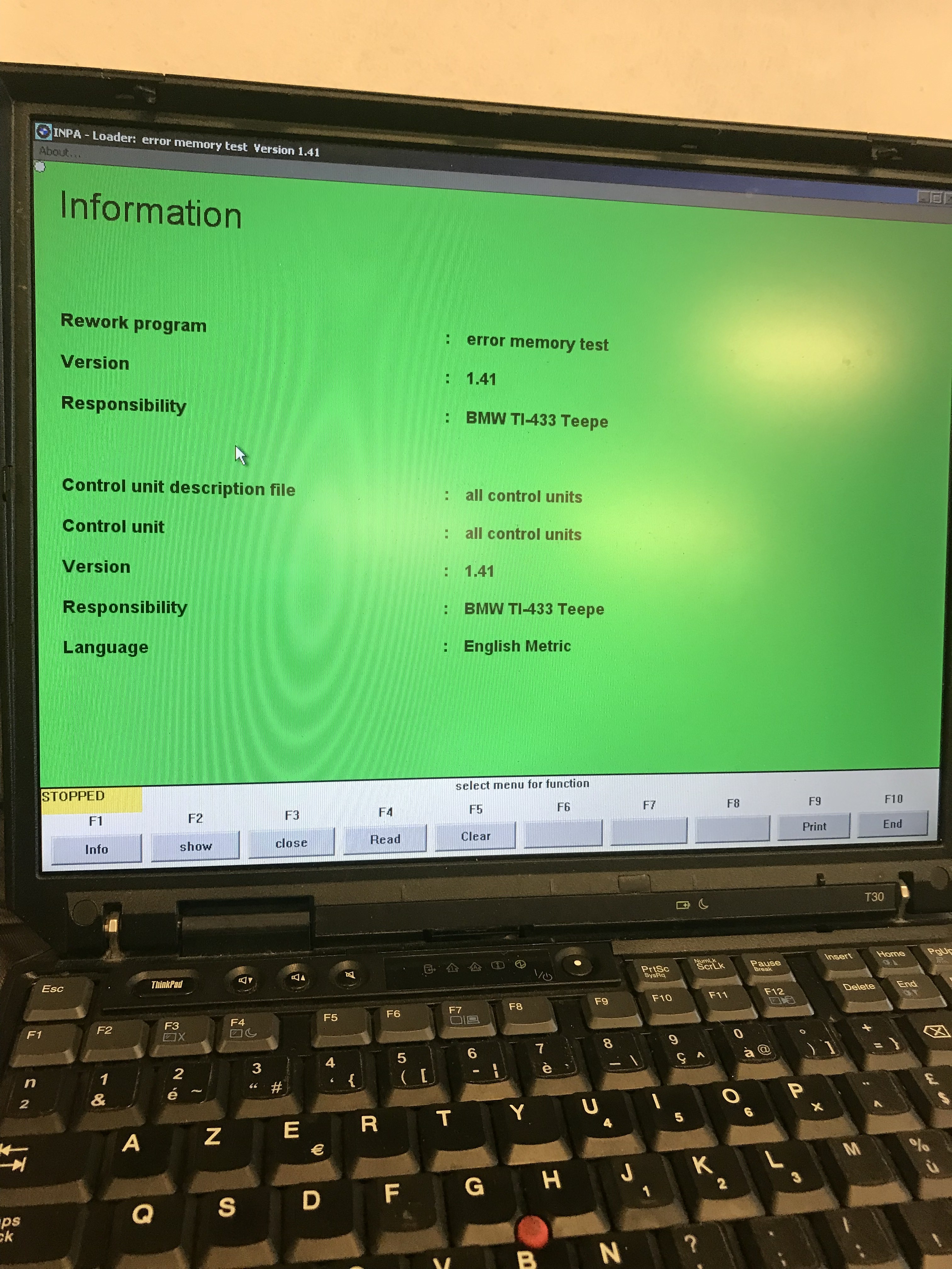

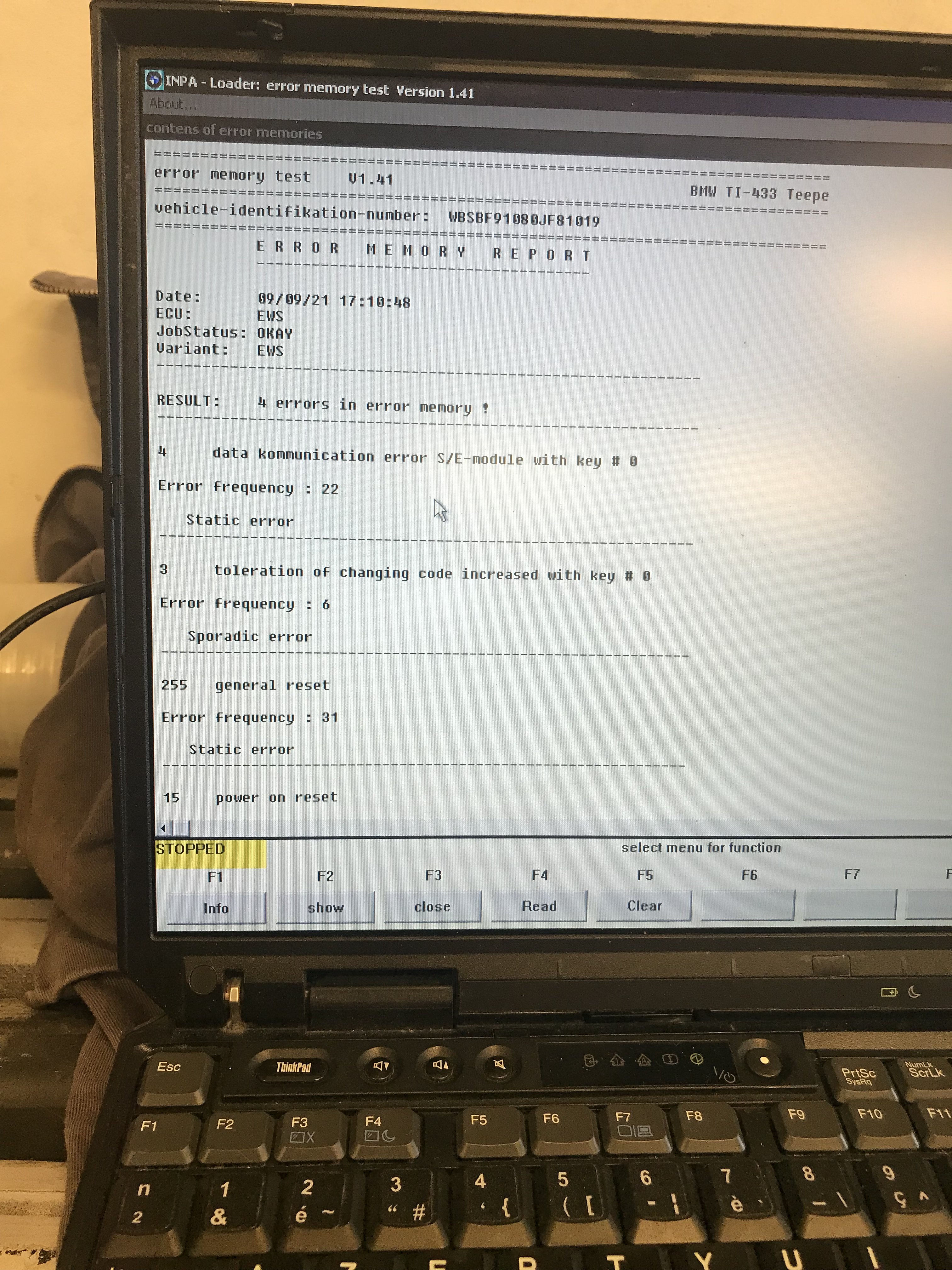

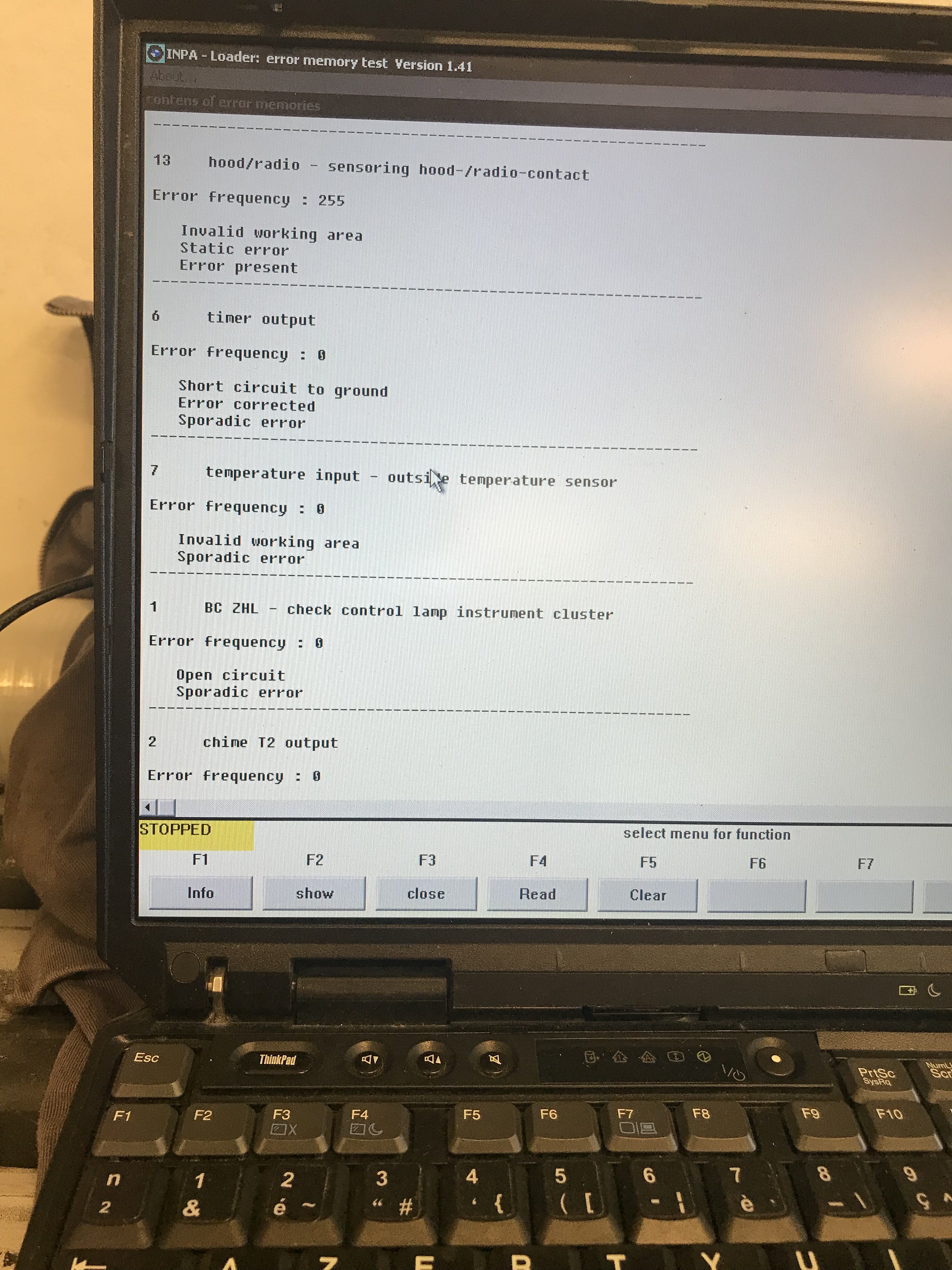

Tu diag avec INPA ? avec quelle interface ?  J'ai la même de 94 également ;)
