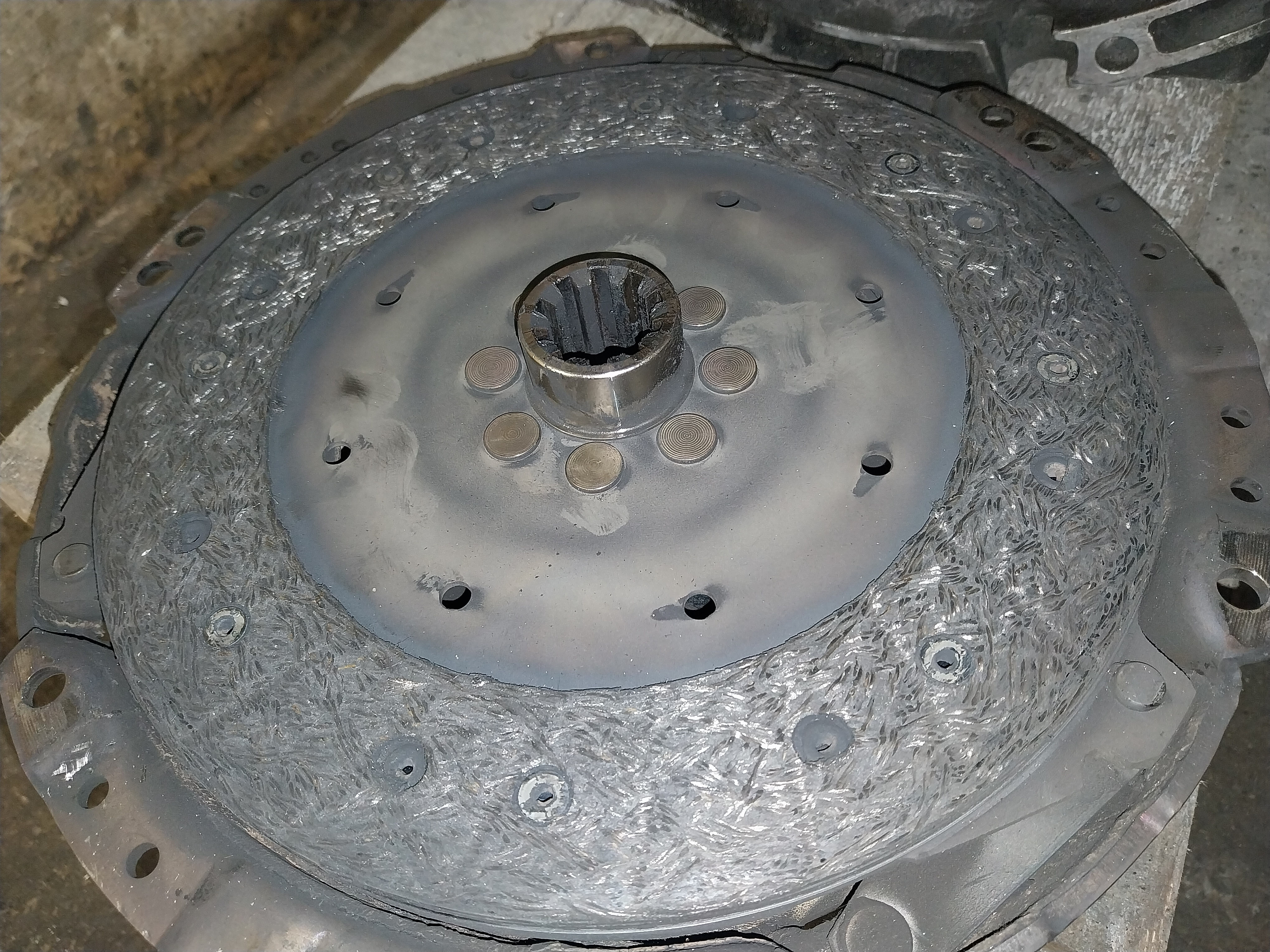

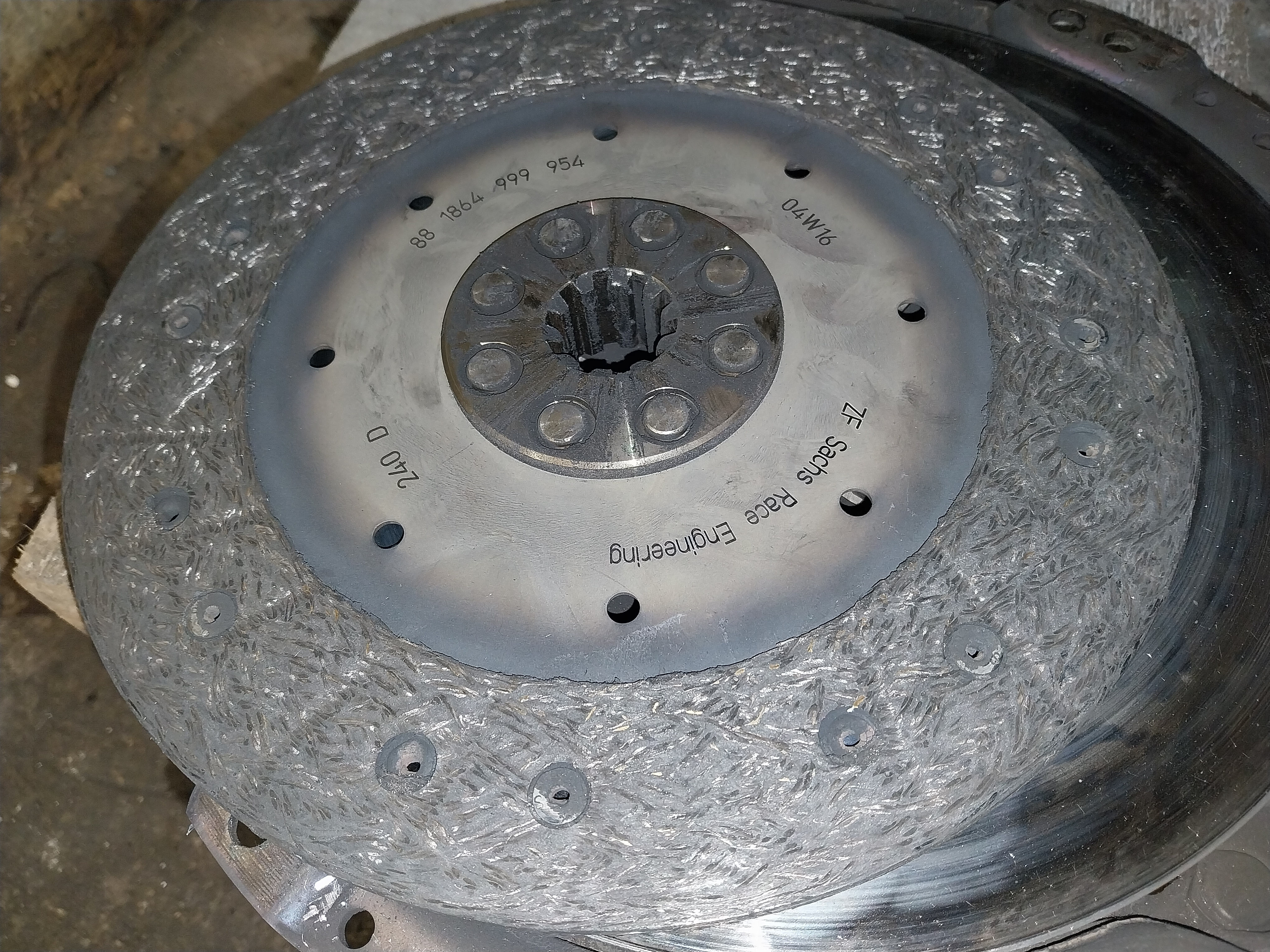

Waouhhh !!! tu as montés de l'origine la dernière fois que tu as changé ton embrayage ?

il y a 21 minutes, Agost M5 a dit :
Sachs performance renforcé avec volant moteur neuf.

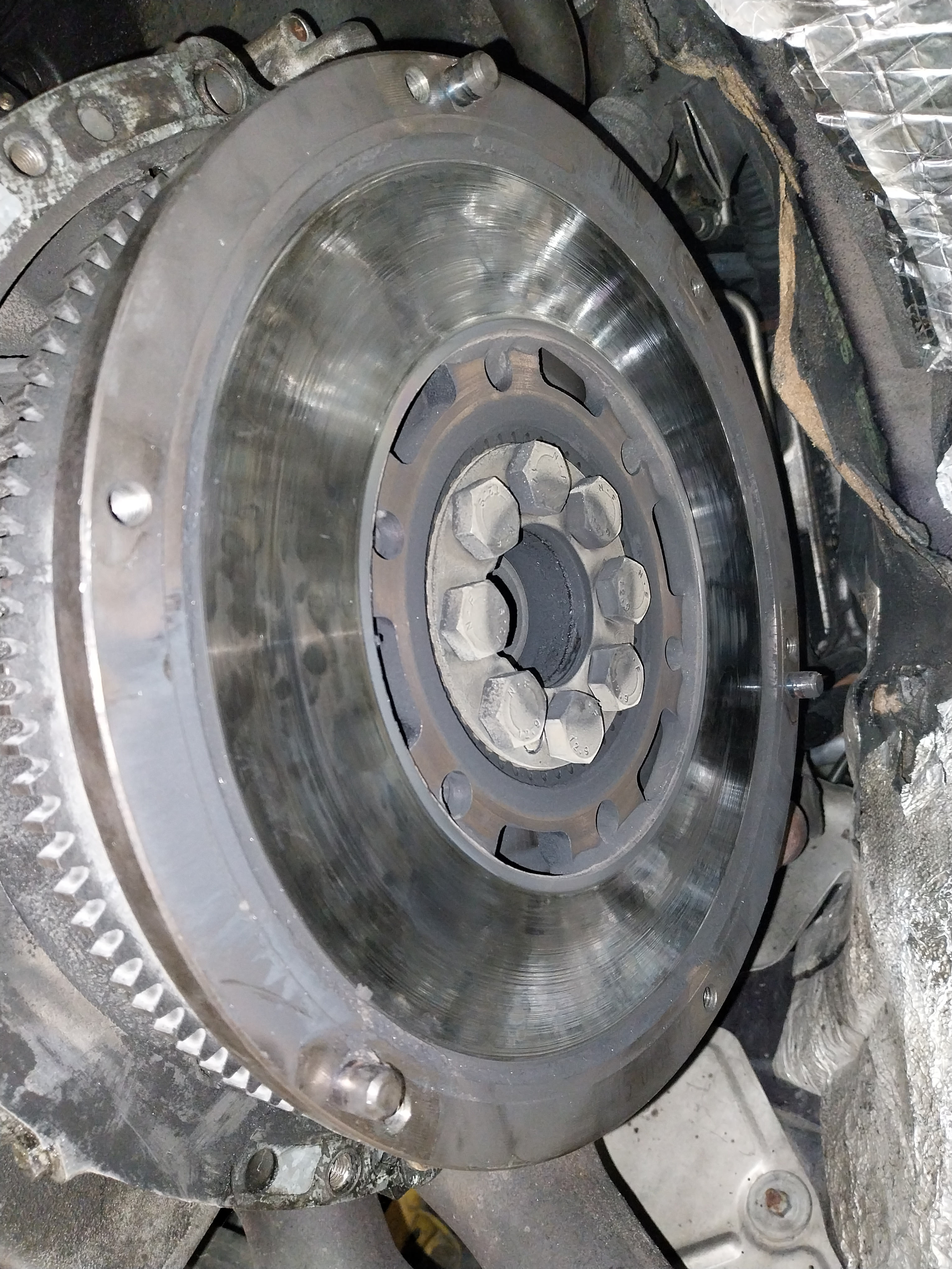

Je vais essayer de faire rectifier le volant moteur
Apparemment pas possible de rectifier le bi masse
Non les bi masses sont non rectifiables effectivement
Ca fait pleurer pour du soit disant renforcé...comme je te disai pas sur que l'OEM soit pire voir meilleur

il y a 48 minutes, julien m a dit :
J'ai rencontré un usineur spécialisé vraiment sympa sur plan les ouates près de Genève.
Mon collègue de travail va regarder avec sa fraiseuse pour le faire à plat.
Concernant la cause, peut-être un manque d'appui du mécanisme.... affaire à suivre
il y a 2 minutes, aramis a dit :
J'avais regardé pour la 328i pour passer en volant moteur monomasse allégé, jette un oeil à ce que fait Clutchmasters,
Genre ça :
https://www.bimmerworld.com/Clutch-Masters-FX250-Clutch-Kit-03005-HD0F-D.html
Pour ton usage ça devrait bien le faire avec un bimasse ou monomasse
Tu as des kits complet aussi
https://www.bimmerworld.com/ssearch.html#/filter:finder_hierarchy_2:3$2520Series~E36$2520(92-99)~M3$2520(1995)/q:/filter:sitecategory_hierarchy:Driveline~Clutch$2520Kits~Sport$2520Clutch
Privilegie un disque amorti

Pourquoi non rectifiable ?
Parce que ça va bouger lors de l'usinage du fait de l'amortissement et construction du VM
Techniquement ça reste une surface metallique mais faut trouver le moyen de l'immobiliser.
Sinon upgrade vers monomasse allégé...
Modifié par aramis
@aramis
Autant essayer Bridé à plat sur la fraiseuse ?

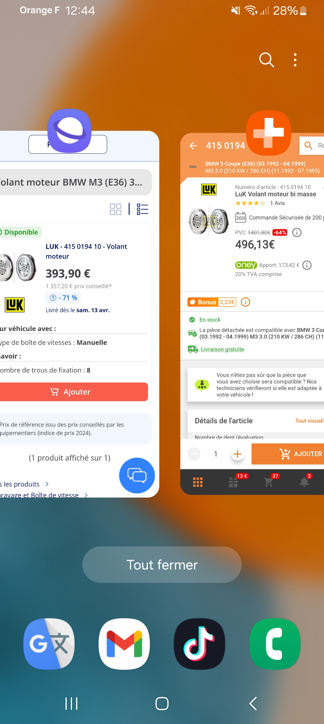

Su coup pour des raisons de délais je préfère être prudent, j'ai commandé un bimasse luk, en plus sur oscaro,  avec un peu de chance les pièces arrivent semaine prochaine.
Actuellement j'en suis à peu près à 700euros en tout...
Le kit bimmer est bien placé pour le coup. Merci pour ton partage.
Je mets une saisie d'écran des deux tarifs comparés entre oscaro et autodoc
Souvent c'est le contraire,  mais là oscaro est clairement mon onéreux

je l’ai eu à 430 en septembre dernier sur Autodoc, et c’était le moins cher…
J'avais du attendre un peu qu’il avait remonté entre-temps…
