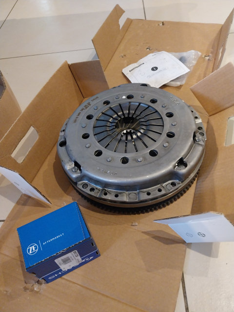

Volant moteur OEM de M20 est une piste à creuser
je ne pense pas qu'il y ai eut des VM de m20 en 240mm

plutot voir celui de la 525i E12 qui est un M30 et qui ne pese que 6.9kg selon l'etk ... et qui accepte un disque en 240 ...
Il y a 4 heures, ACS3 a dit :
Effectivement faut passer en 228mm

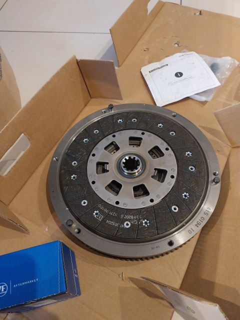

Reçu aujourd'hui
Heureusement que j'ai encore séparé la commande du vm et de l'embrayage, l'état de l'emballage du disque fait peur.
Reste à trouver des vis chc M8x16 pour remplacer celle du mécanisme
vis inox ... en magasin de bricolage ...
c'est vrai que ici avec la mer à proximité on est avantagé sur la disponibilité de ce type de vis ... ( tres utilisé sur les bateaux )

Il y a 2 heures, ACS3 a dit :
Pourquoi pas, mais je mettrai pas de l'inox, simplement des vis en 8.8 comme à l'origine, avec un peu de frein filet...
J'en trouve en quincaillerie pro...

Non, le site n'affichait pas de disponibilité en "vert" mais en "rouge", du coup je suis passé par oscaro. Rien d'intéressant sur autodoc.
Il a une meilleure tete celui la de disque 😄

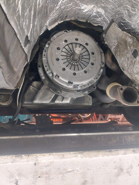

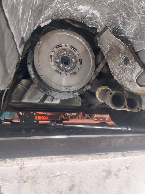

Ayant commencé le remontage cette semaine,  j'ai terminé aujourd'hui. Embrayage au top essais ok, la pédale c'est du beurre.
Je vois deux cause possible , une certaine,  j'ai lu dans le tis qu'il ne faut graisser le guide de butée  sinon elle risque de coincer, alors que j'en avait mis un peu la fois d'avant et je crois les autres aussi 😅 ou et le mécanisme qui a toujours été dur, mais là qualité de fabrication est meilleure en sachs performance (du moins en visuel)...
Sinon j'ai mis un joint spy vilbrequin neuf, pas touché le reste...
Enfin là je suis satisfait...

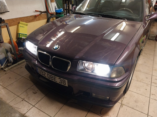

Petite photo à l'arrache
Titine toujours au top. 🥰

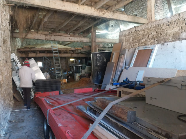

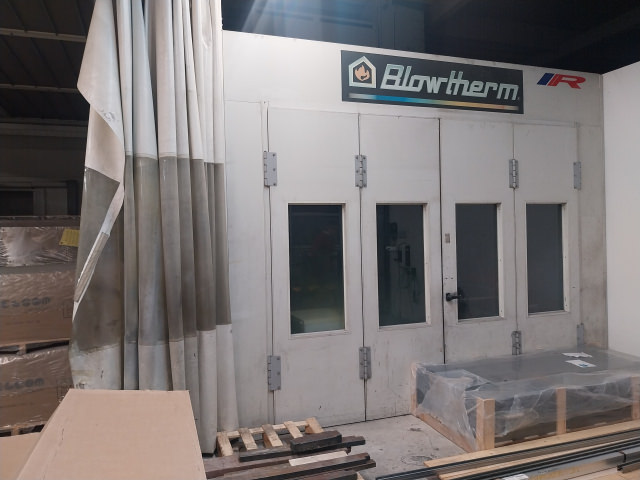

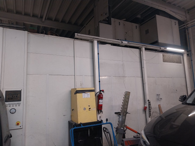

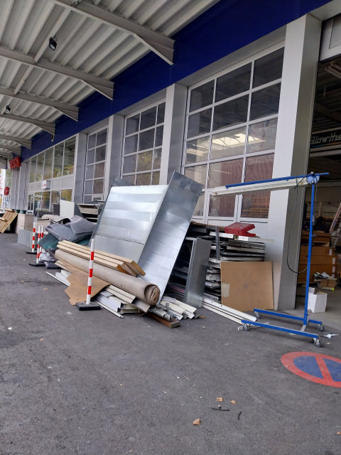

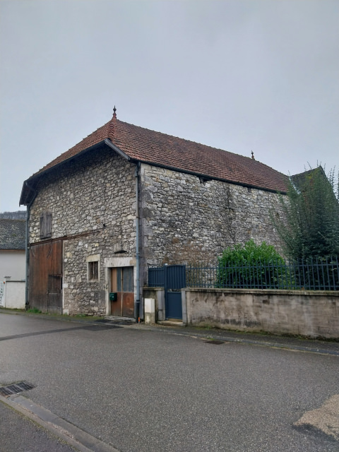

A part ça ce week-end gros transports pour rapatrier ma cabine de peinture que je viens de faire démonter en fin de semaine dernière (pas le temps tout seul)
Bref c'est tout rentré dans ma grange, pas mal de job en perspective 😅
Peut être qu'un sous forum carrosserie réapparaîtra un jour....
Entre temps si je peint une ///M je ne manquerai pas de poster

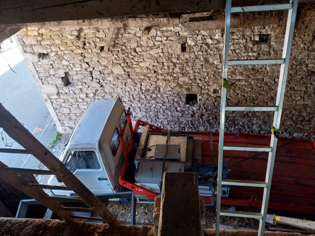

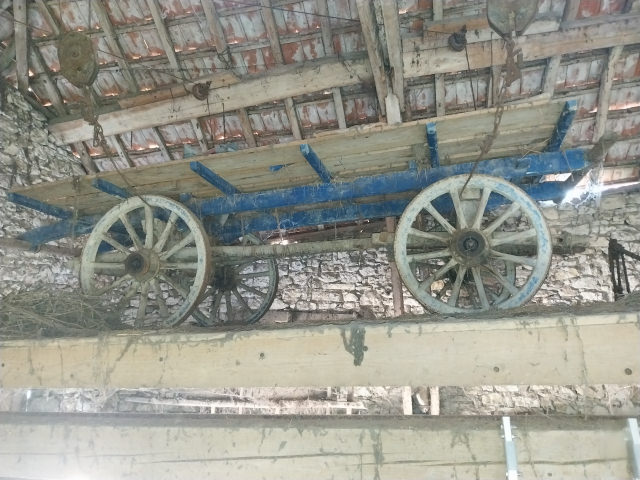

Un peu de rangement s'impose, il me  reste gaz à faire rentrer.  J'ai remis le triphasé et fait réalisé les vrd.
Prochaine étape virer le foin, des poutres, et changer les chéneaux.
J'avoue que je la trouve bien charmante cette grange
Modifié par julien m
Sacré chantier auquel tu t'attaques là!😲
Respect pour le déménagement de la cabine ça promet!! Par contre je n'ai pas tout suivi, tu peux rappeler le contexte? C'était ta cabine? Tu bossais pour quelqu'un? Tu te crées ton entreprise? Désolé j'ai du louper un truc... 🤔
Bonne continuation hâte de voir comment tout ça prend forme! 👍
il y a 21 minutes, AuréE46 a dit :
Merci beaucoup c'est encourageant de ta part.
Pour mettre ou remettre les choses dans leurs contexte, je prépare et peint de temps à  autre une voiture par année... je ne les poste pas car pas de ///M. Hormis ma violette que j'ai peint moi ... il y avait un sous forum carrosserie mais il a dû être probablement effacé. Et très peux de carrossier dévoile leur job, j'ai la chance d'avoir été formé et de plutôt bien me débrouiller même si on doit et peux toujours s'améliorer. Après oui je suis déjà immatriculé en mécanique en S.A.S. mais étant bien occupé par mon activité de salarié dans les  ascenseurs et le reste, on va dire que les journées sont vraiment courtes.
Concernant la cabine, c'est un peu mon rêve de peindre chez moi et dans mes conditions. Il y'a 3 semaines Lors d'un déjeuner avec une bonne connaissance , il me dit dans ses locaux de stockage une cabine est là, je te la donne si tu veux. Je lui ai dit OK je démonte.
Je lui peindrai une voiture en début d'année comme ça une main lave l'autre.
Bref j'ai fait sous traité la partie gros œuvre du démontage,  et en amont j'ai déposé éclairage,  unité gaz, coffret puissance et commande etc.
Il aura fallu 5 à 6 camions plateaux chargés à bloc en un petite week-end 😁
A savoir que j'ai déjà du stock,  compresseur à vis ,  cuve 275, sécheur d'air etc...
J espère transformer cette grange en un truc vraiment sympa... et de peindre des ///M
