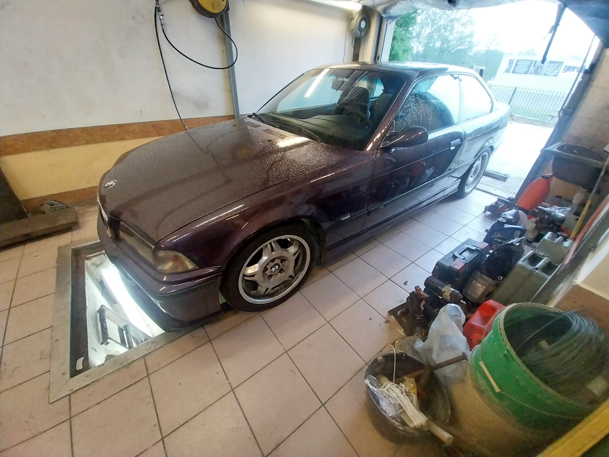

Ça me parle ce garage, cette fosse 😅

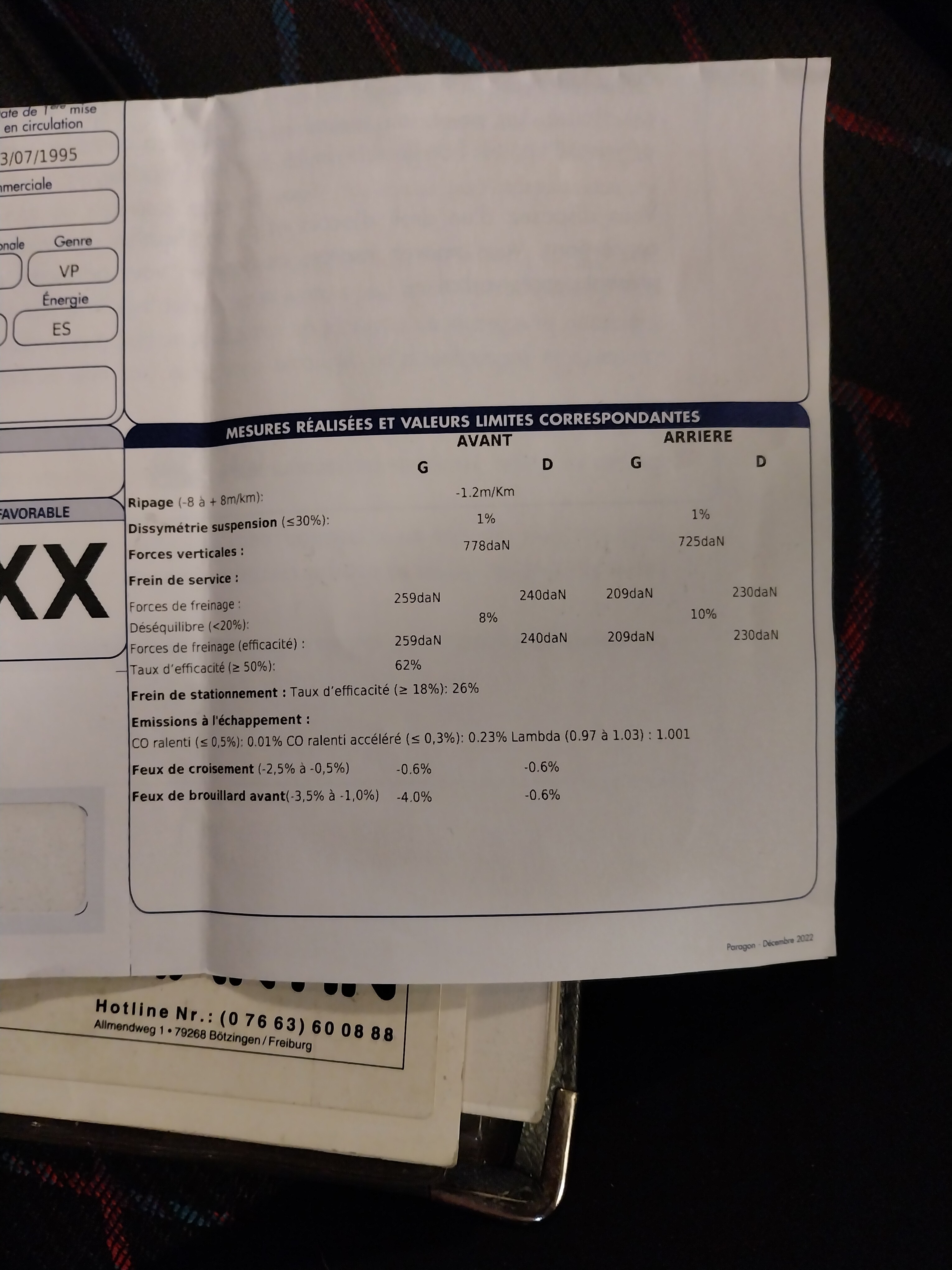

Oui pour voir si ça baisse la pollution au ct
J ai une petite fuite avant cata et vu trois défaut de lambda enregistré  ce matin
Ct ok ouff
par contre un peu relou le contrôleur je ne le connaissait pas
Il a même tiré la jauge à huile
Il m'a fait la remarque pour la monte pneumatiques 3.2l il a faillit me recaler (d'habitude je passe avec les roues hiver sans le vouloir)
Il a été sympa quand même pour insister sur la pollution (bouché les sorties avec des chiffon pour freiner les gaz) et là c'est passé
Heureusement que j'ai temporisé mon voyant air bag 😆

Pas vraiment concluant mais ça a bien fait baisser le Co, je te fait une photo des deux valeurs 2023 /2025

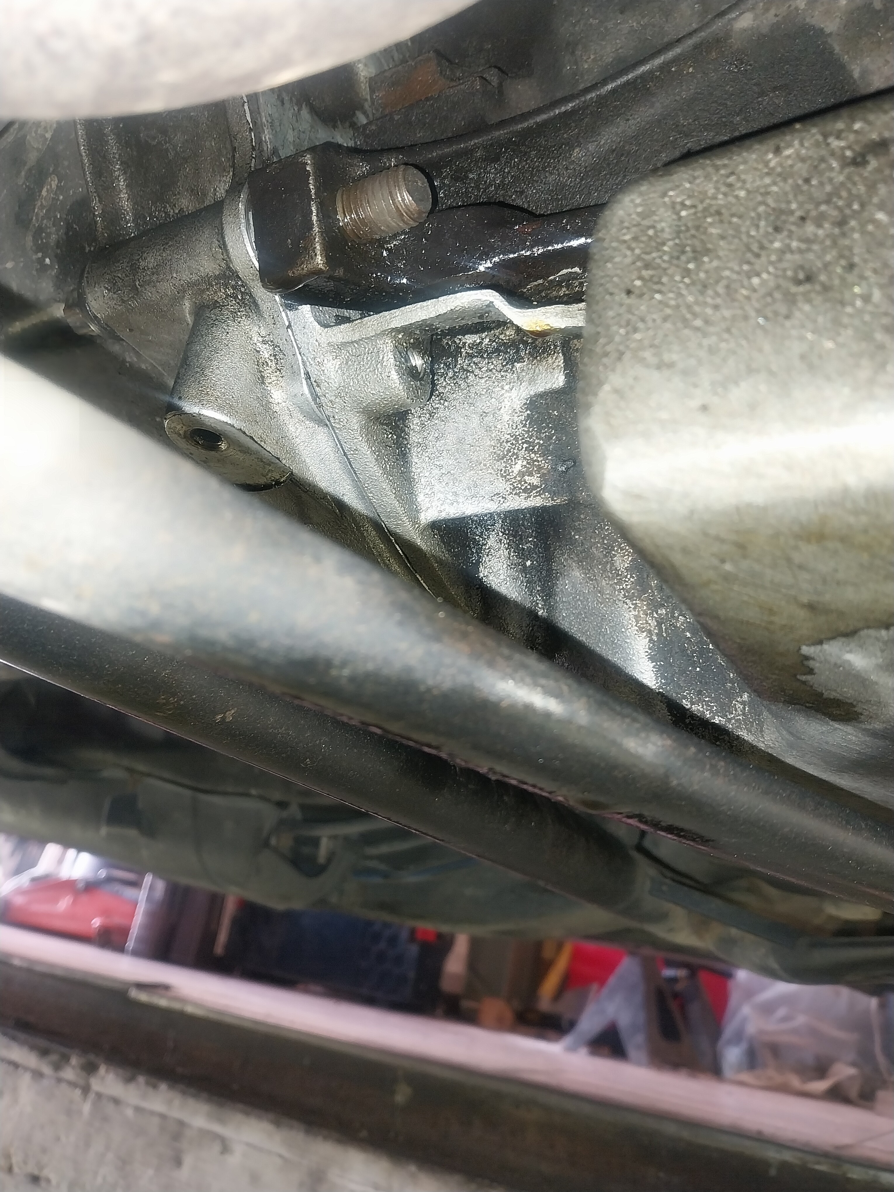

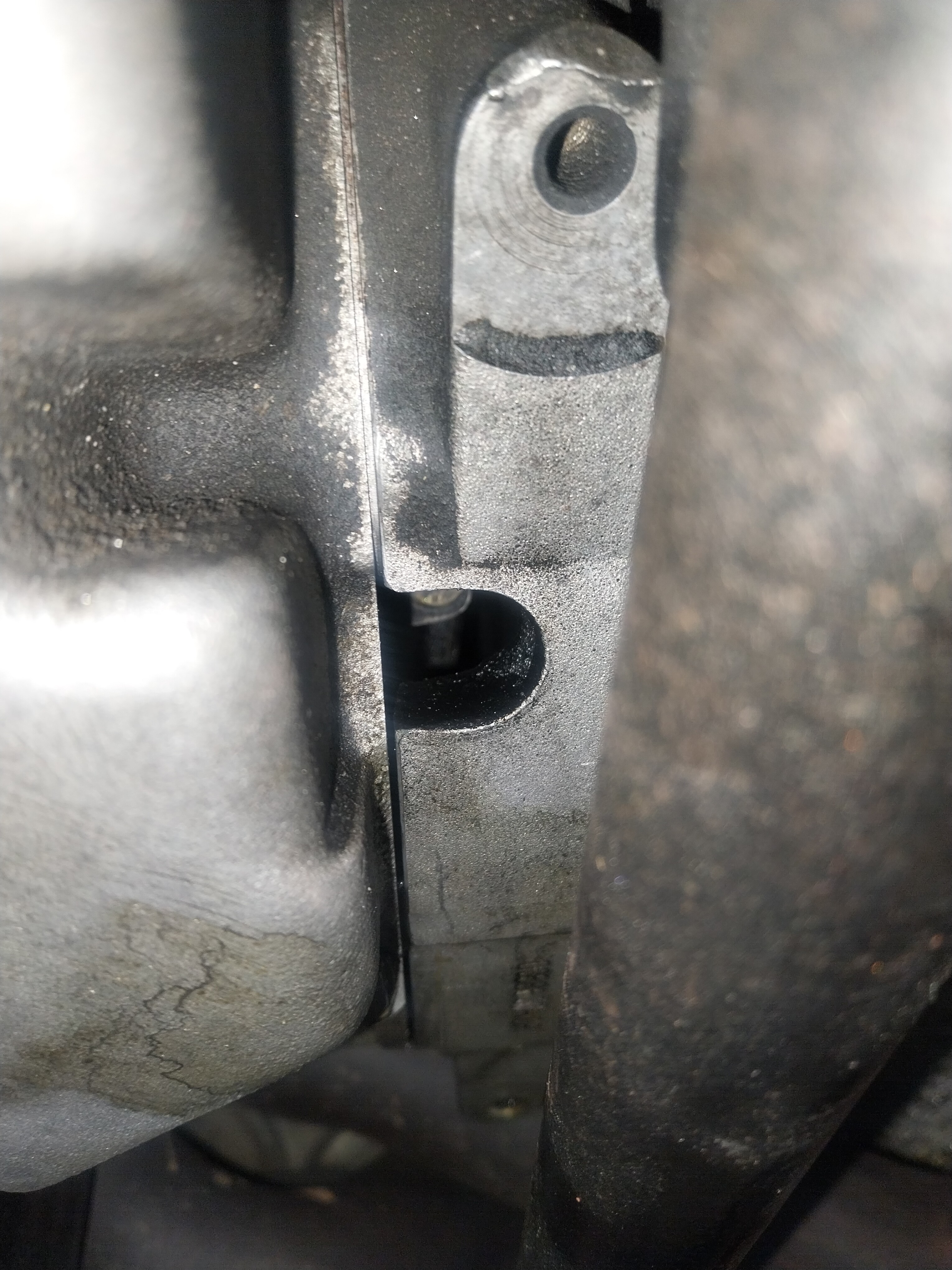

Par contre je surveille un léger suintement je pense au joint de carter plutôt qu'au joint spi

Tu en as "trop" mis ça se voit avec ton lambda proche du max à 1,03, tu etais trop pauvre de fait sans reprog ou boitier flexfuel
J'ai "joué" avec la compact j'ai 3 reglages eco/normal/sport, la différence est nette en conso 9l/10,5l/13l en sport le 1,6l il bouffe comme le 4,0l de la M3 c'est du délire...mais il marche bien franchement tu dois avoir 20ch d'ecart entre le mode eco et sport.
Je l'ai passé au CT en eco pour tester et comme toi limite avec un lambda pauvre à 1,029, en normal tu es à 1.
@KOOMICHRIS des premiers essais que j'avais fait sans boitier et sans retoucher la cartographie tu peux aller jusqu'à 30% d'E85, avec les marges de corrections de l'injection ça passe, à 50% tu sens que ça commence à s'appauvrir
