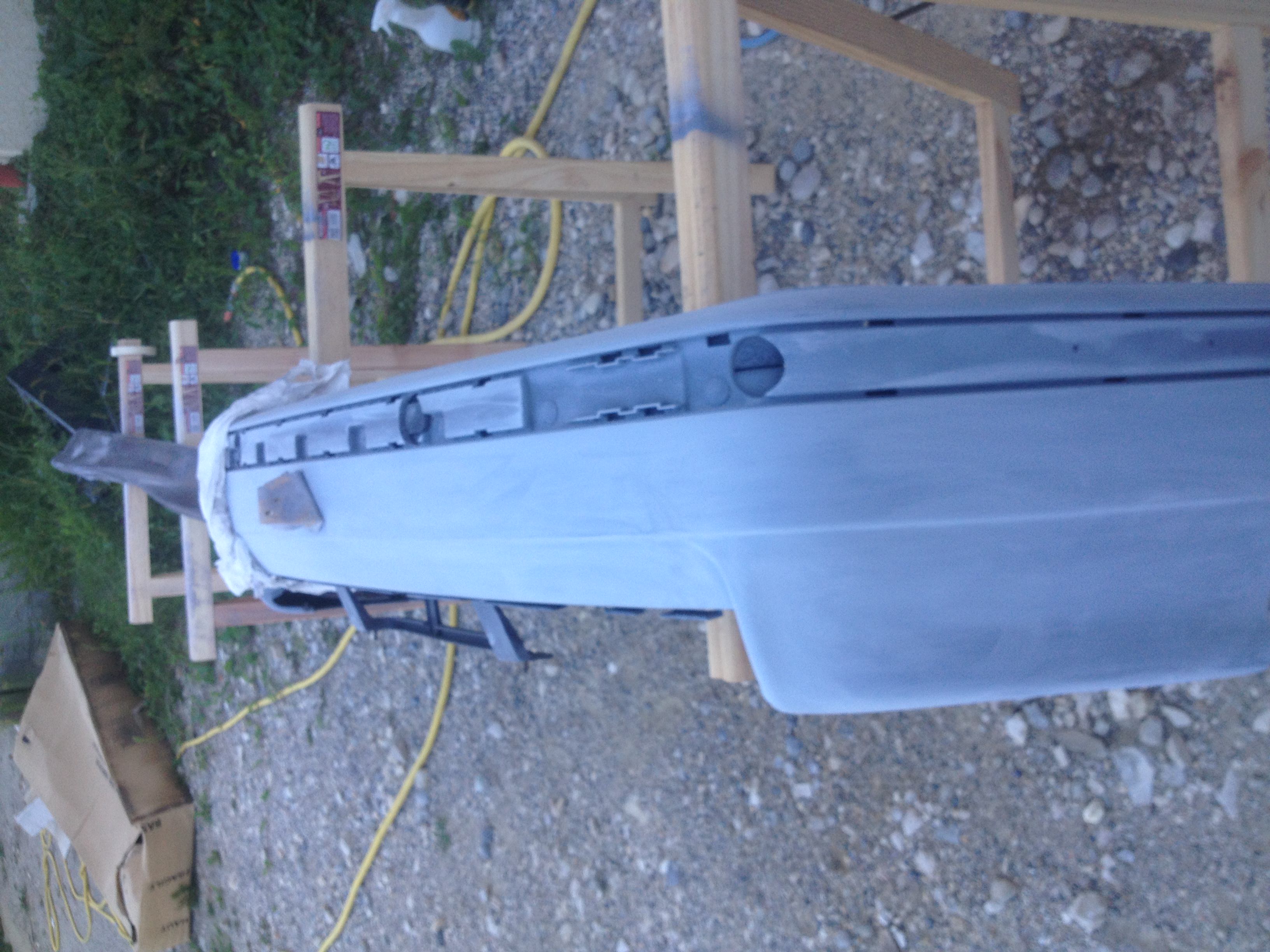

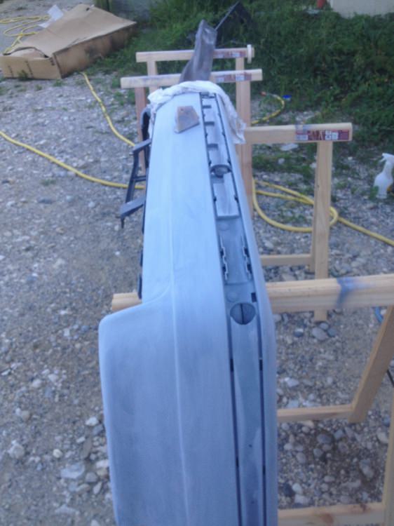

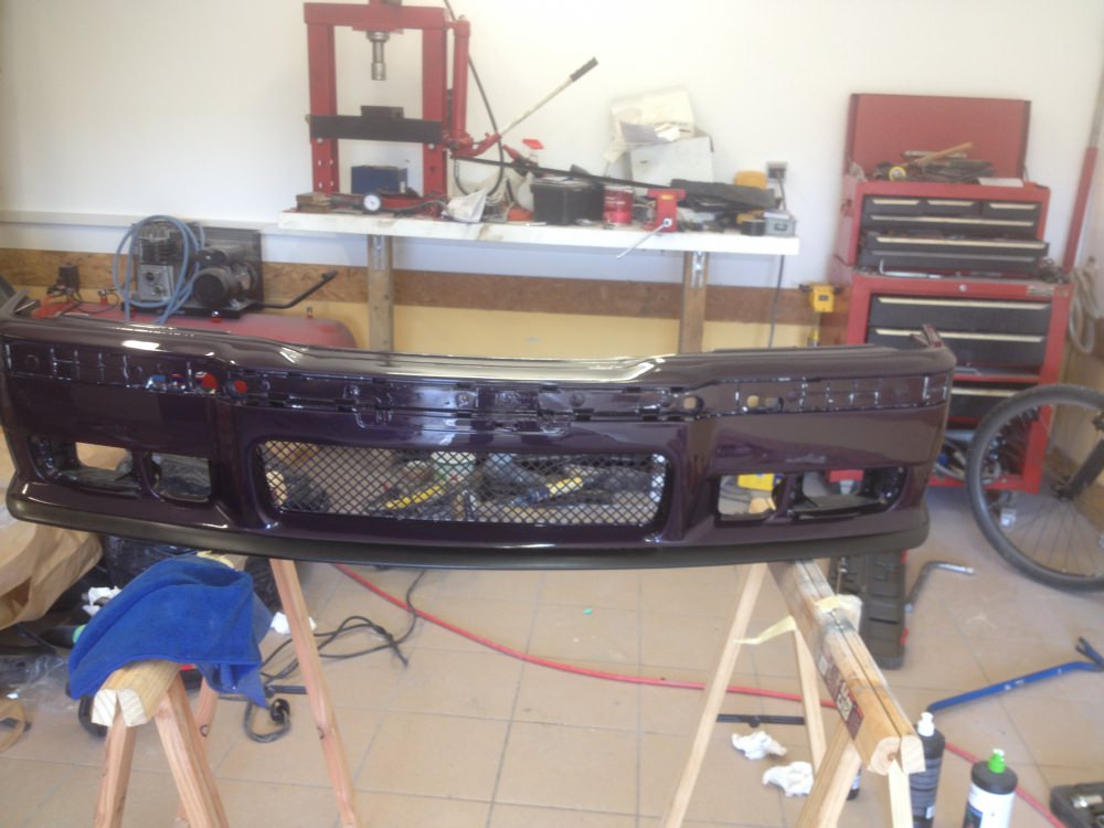

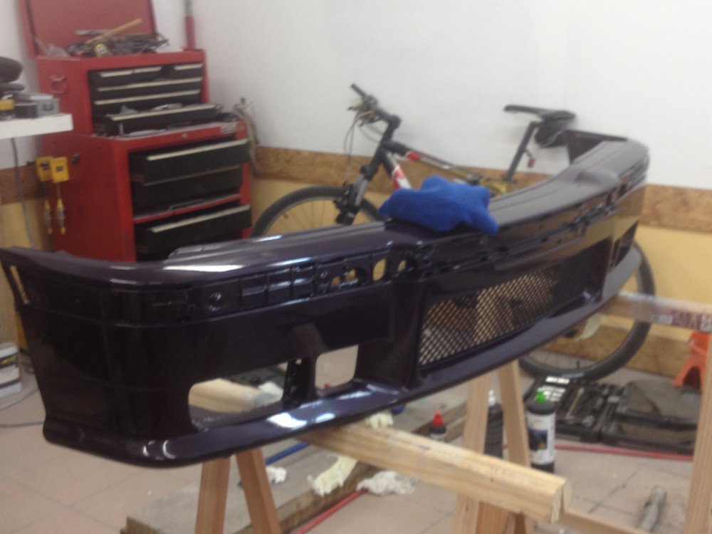

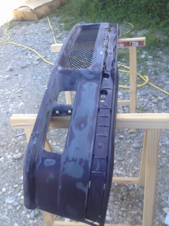

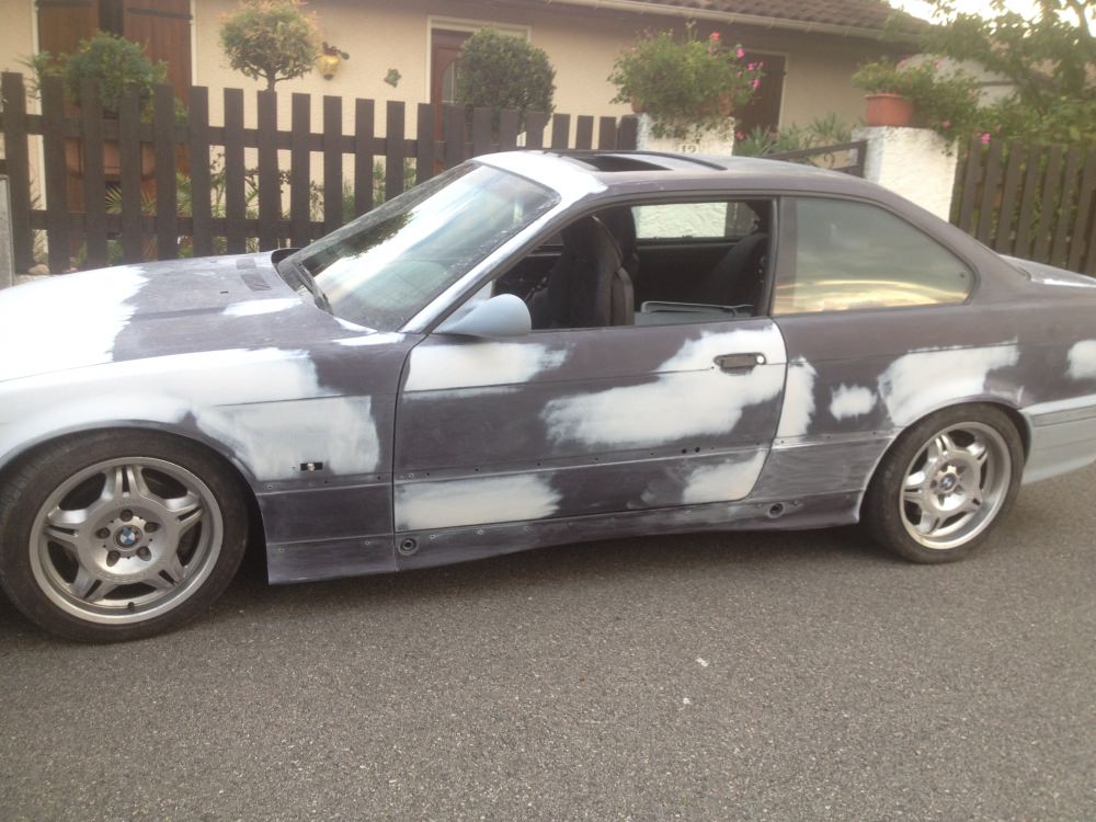

Hier soir j'ai déposé les accessoires de mon pare choc avant
Massacré par les gravillons j'ai attaqué au P 120 et après je vais passé un coup de P 240
Aprèt de charge spécial plastique impératif
Les rétros ce sera pareil bas de caisse aussi
Je la prépare jusqu'au poncage de l'apprêt ensuite base et vernis seront appliqués par un pote carrossier C'est sur que les gravillons font des dégâts

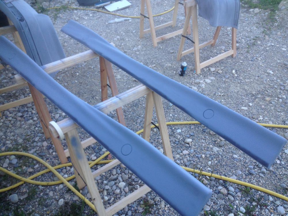

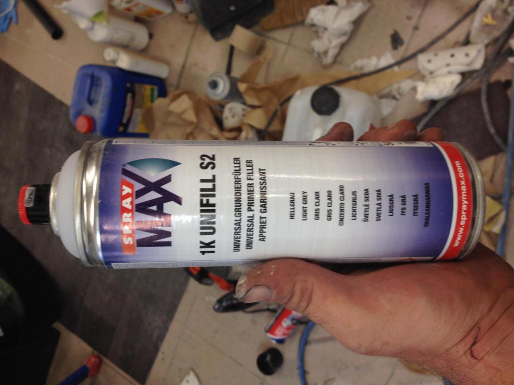

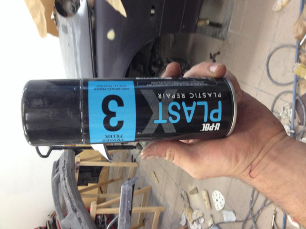

C est quoi la charge spéciale plastique? tu as une marque? :)
oui de l'apprêt de charge spécial plastique marque UPOL
post-1088-0-54309000-1440351393_thumb.jp
post-1088-0-34859200-1440351465_thumb.jp
Celui ci est garnissant et anti corrosion si on a découvert des arrêtes au ponçage il permet aussi de finir de régler les hauteur de surface au ponçage final des mastic etc...
Pas pour plastique, par contre il faut bien apprêter les plastiques sinon la peinture fait friser le plastique

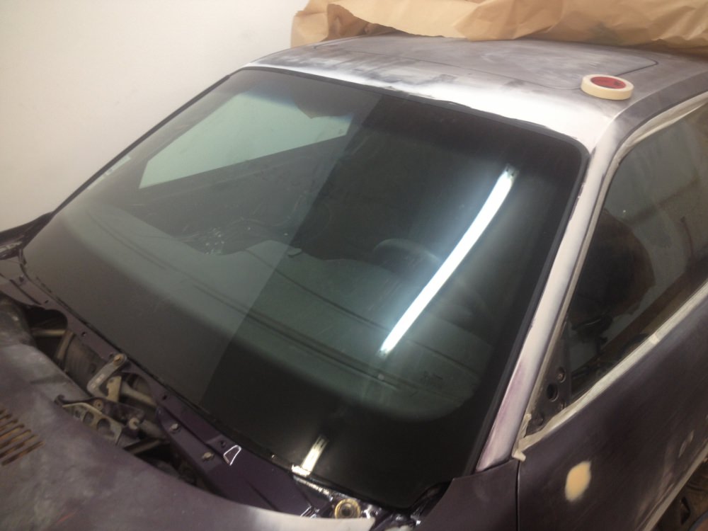

Apprêt et peinture de la baie de pare brise le poser
Apprêter les passage de roues et les peindre
Apprêter le reste du véhicule où il y'a besoin
Donc ça avance un peut heureusement

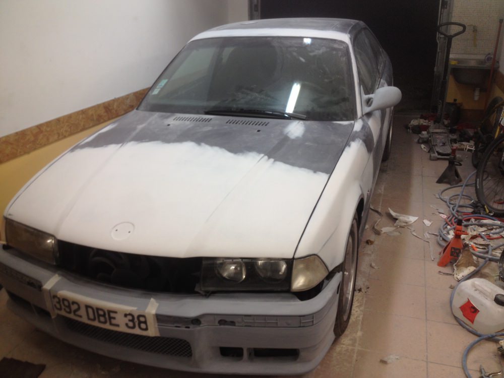

quelques photos en vrac

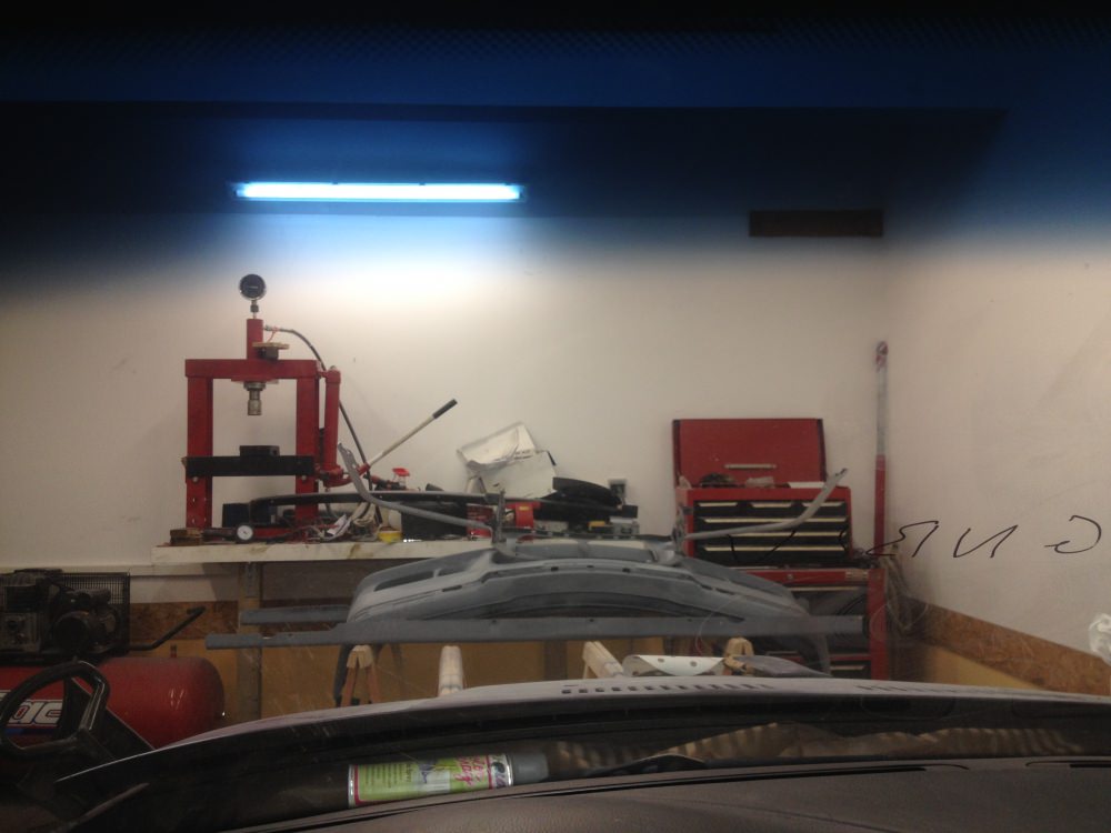

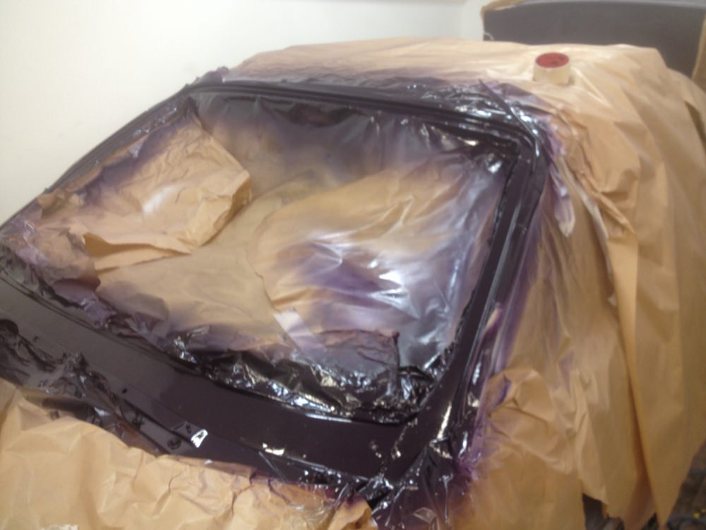

je remonte petit à petit me manque quelques fourniture  comme les bout de plastiques au coin des ailes dessous la baie de pare brise en plastique

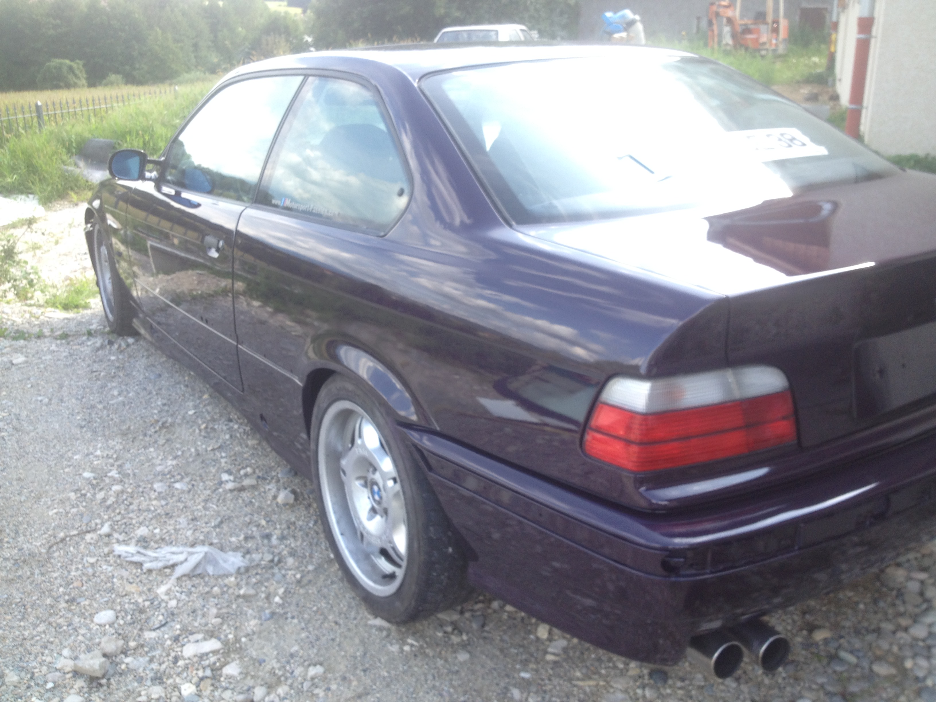

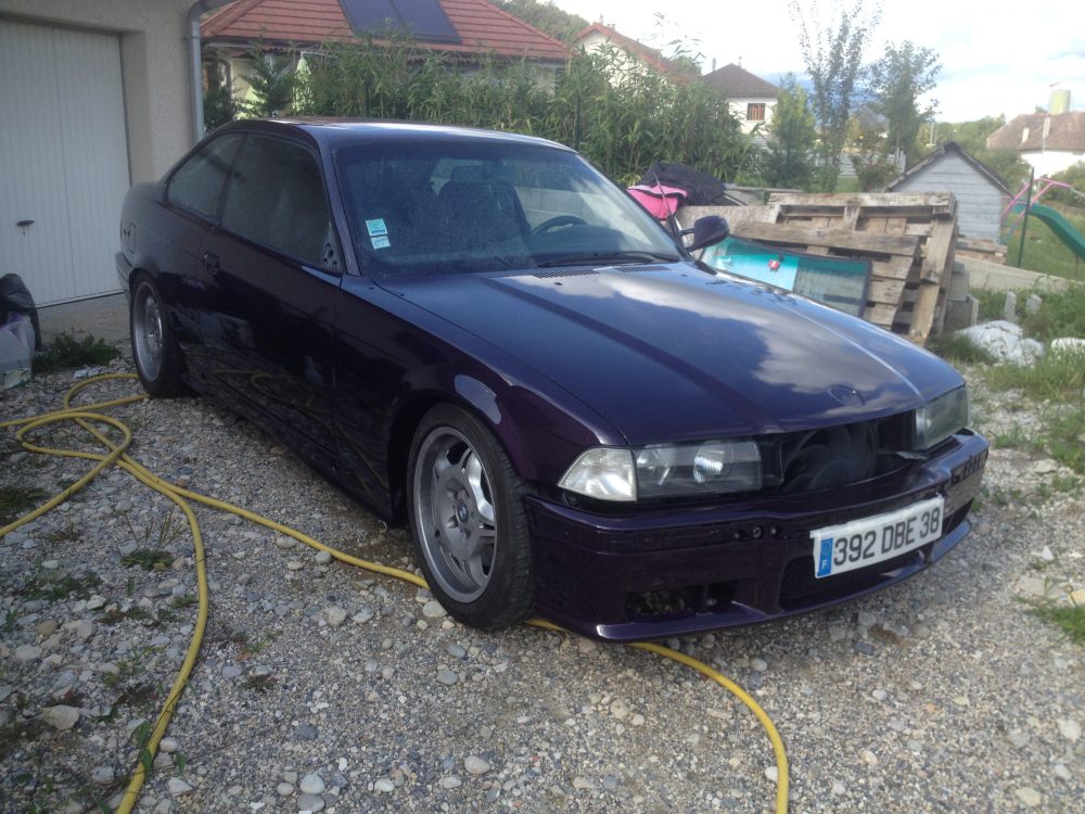

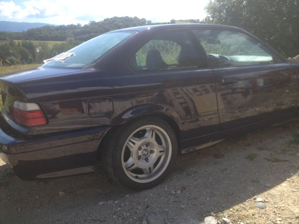

elle a été peinte lundi soir dernier, je la repasse en cabine samedi pour revernir la caisse sauf pares chocs et calandre qui sont ok, les côté de la caisse aussi ok car les surfaces sont moins grandes je les mouillais mieux
(la base mat à sablée sur le toit et capot, la cabine était un peut chaude et le solvant trop rapide, et le vernis s'est "enterré", elle sera plus brillante comme ça)

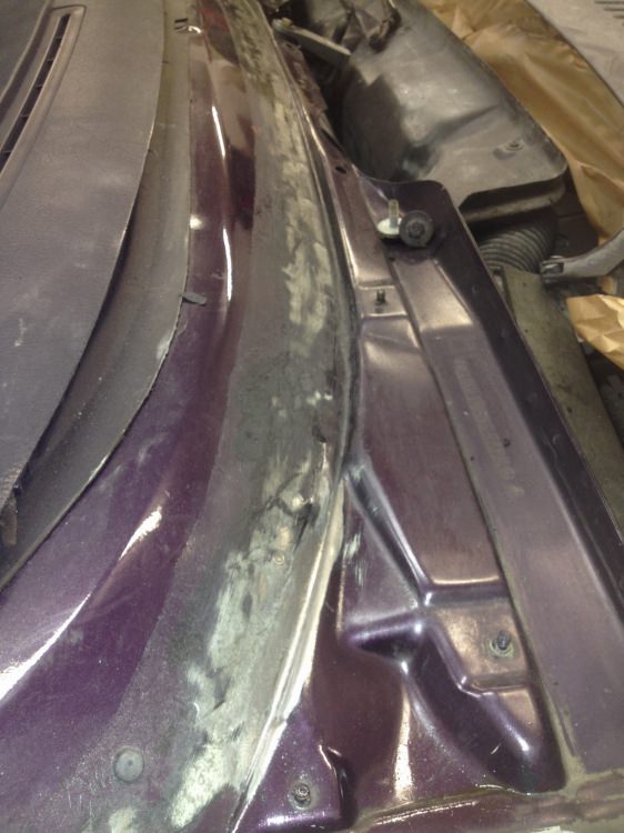

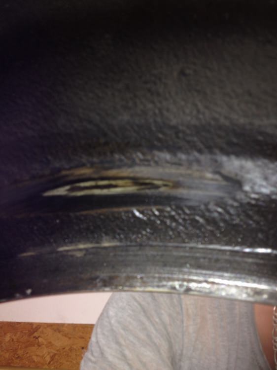

pour la prépa les passages de roues et surtout arrêtes d'ailes ont été nettoyés traités et peints comme ça je suis tranquille pour la corrosion
chose faisable avant peinture extérieur de préference
