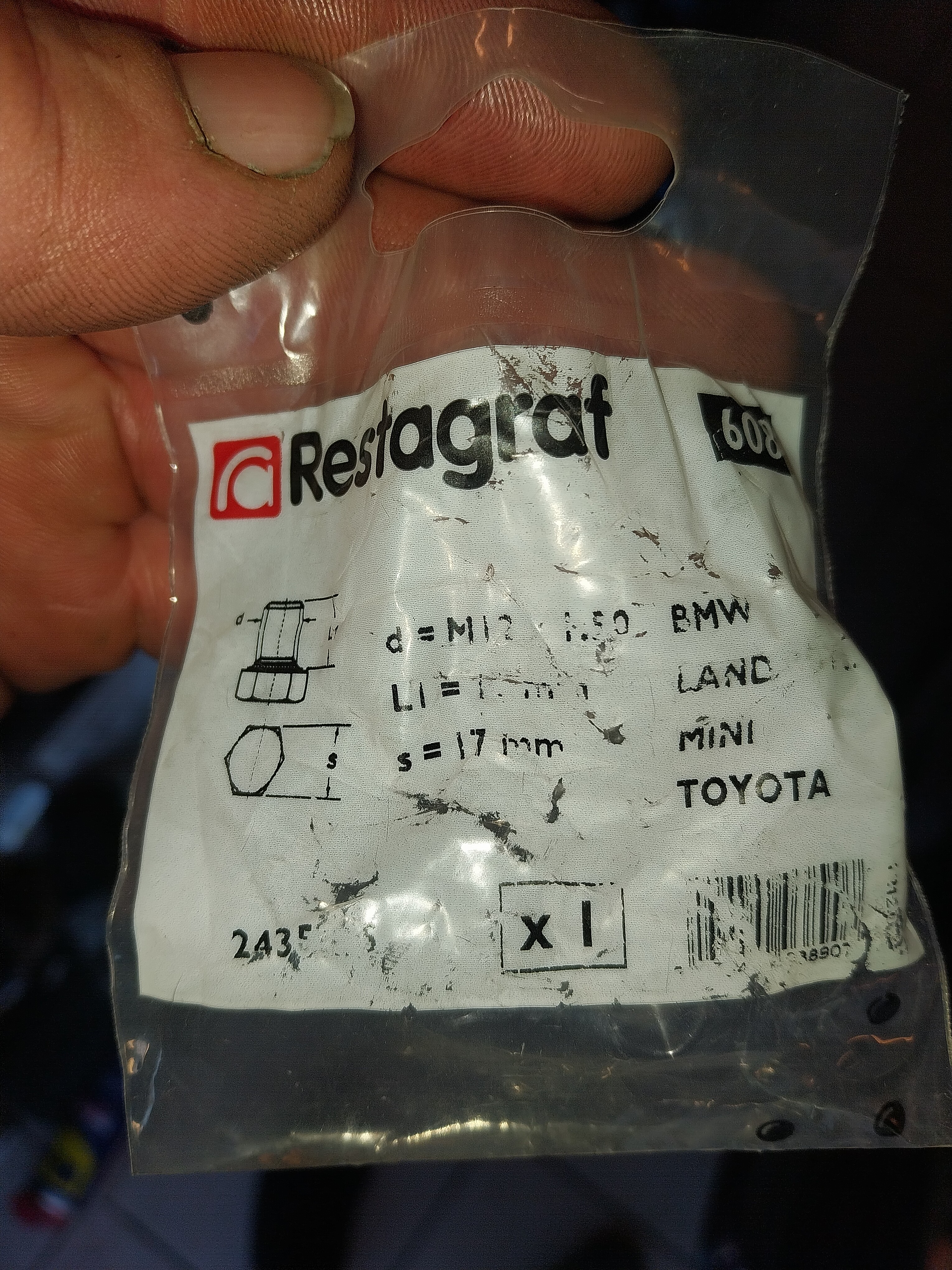

En tout cas ça fait plaisir de tomber sur des personnes sympa qui m'ont vraiment depanné, autre chose le bouchon c'est du M12x150 comme les vis de roues et bouchon de carter des 3l.

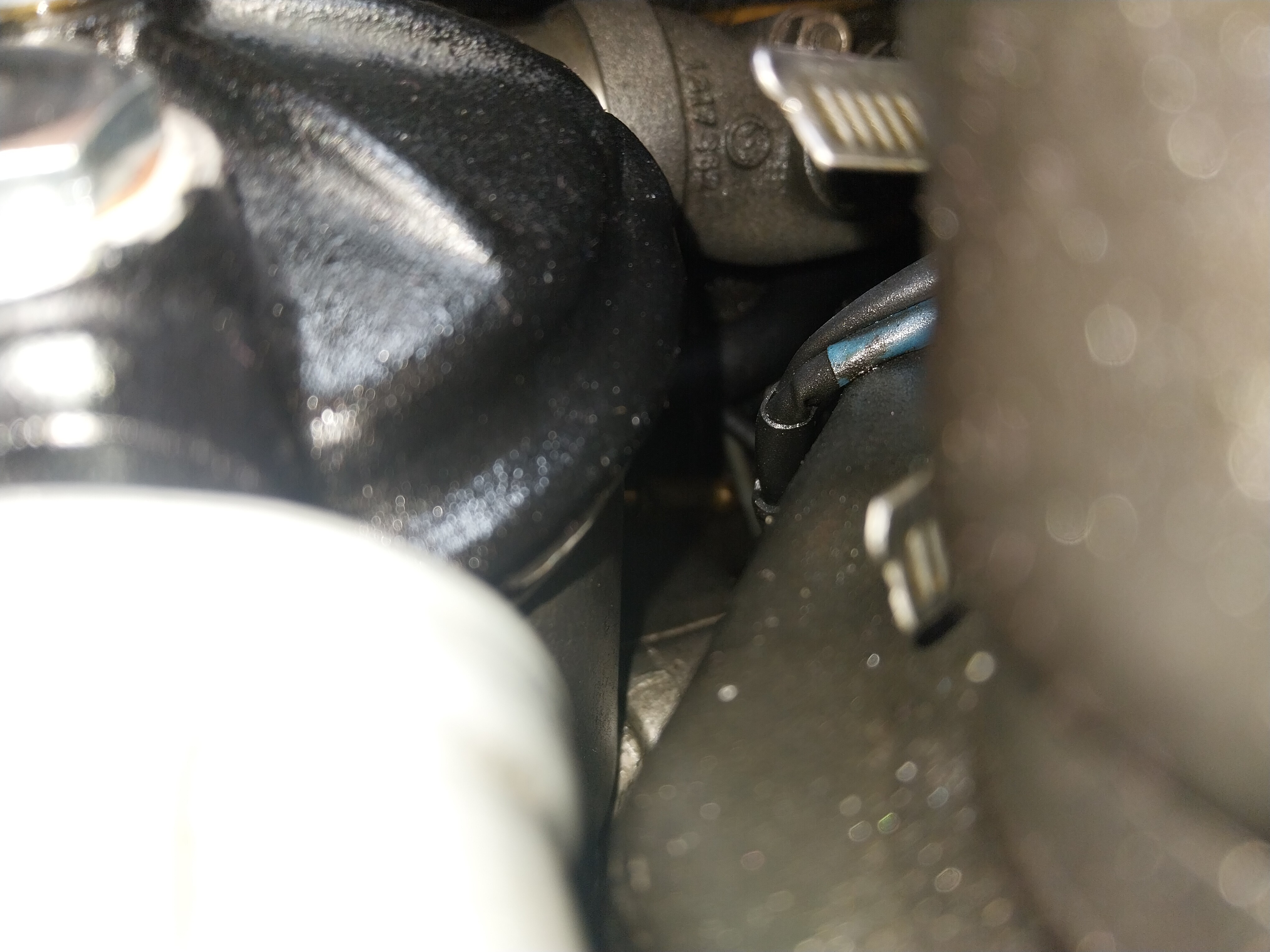

J'ai mis ça c'est comme un bouchon de carter avec subteflon et joint cuivre vendu avec, serrage 2,5daN et resserré la sonde à droite elle demandait 1/4de tour quand même 20250430_170954.jpg20250430_170940.jpg

On voit mieux le bouchon là

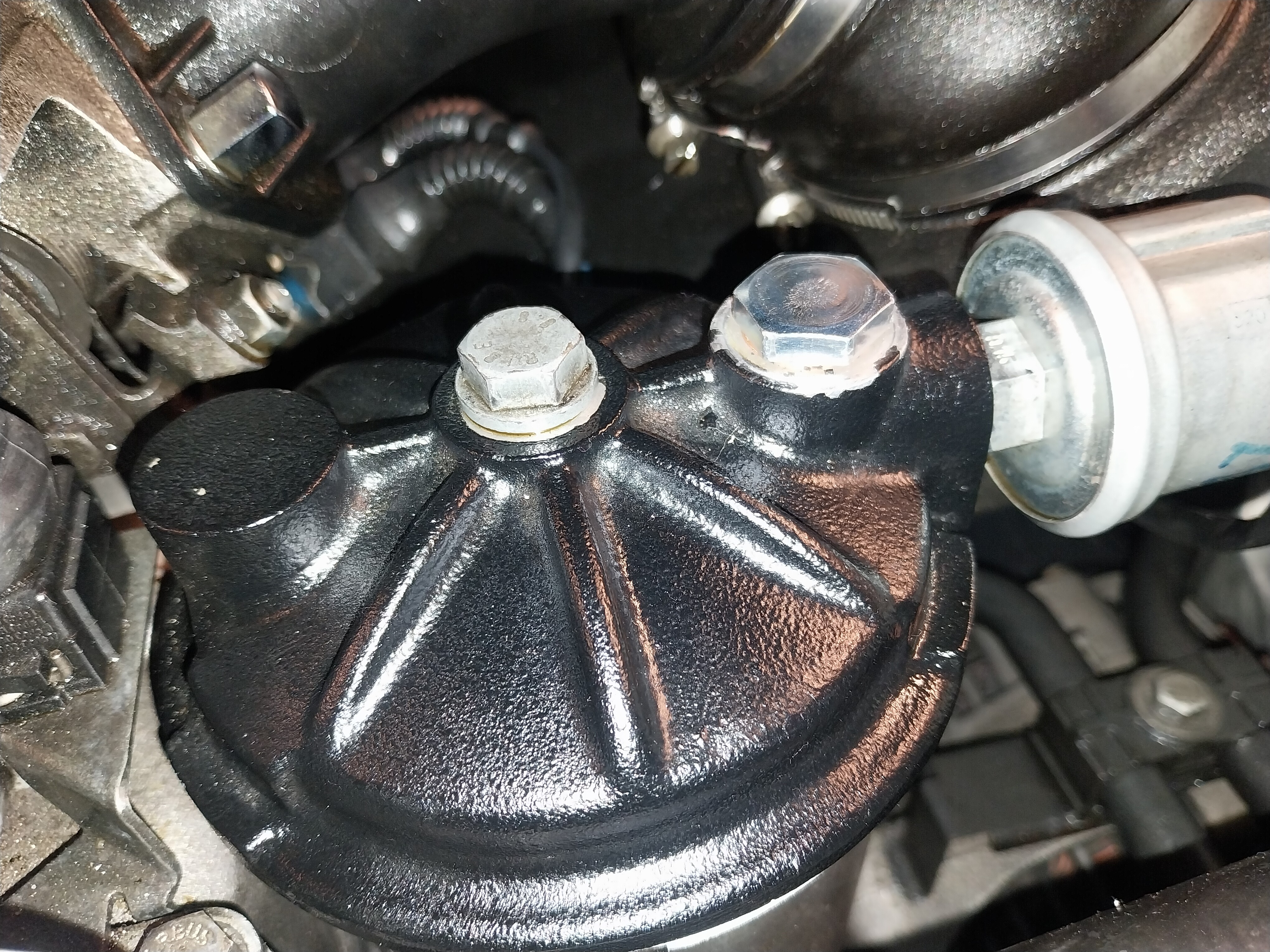

Il sert à quoi ce machin la? c'est chaud qu'il se soit desseré, ça et sonde je monterai à minima au loctite 243

J'avais mis ça pour boucher le trou, depuis surement 40000km j'y avais plus touché.

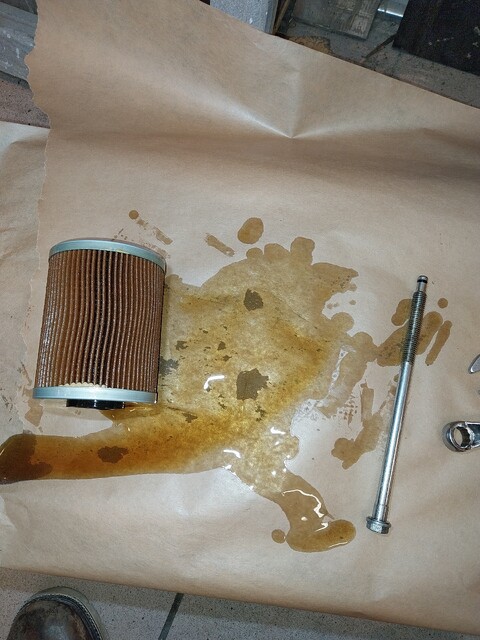

Je vais vidanger voir si j'ai de la limaille
tu desserre la vis de la cloche de filtre tu la leve un poil ( la vis ) , voir si ça bave pas tu la retire .
tu laisse reposer 3 à 4 h ...
puis tu sort le filtre et tu regarde entre les plis accordéon du filtre  si y'a de la paillette ... ouvre le bas ...

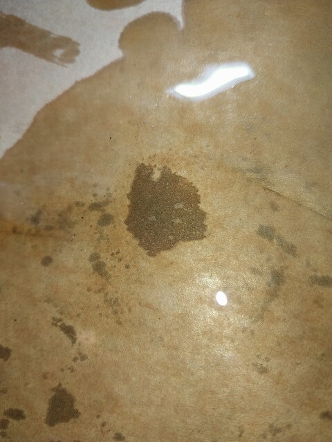

Je viens d'ouvrir le bocal, il y a des paillettes très petites non magnétique
Je suis bon pour refaire le bas moteur au mini
Je pense le sortir vu qu'il a plus de 240000km
