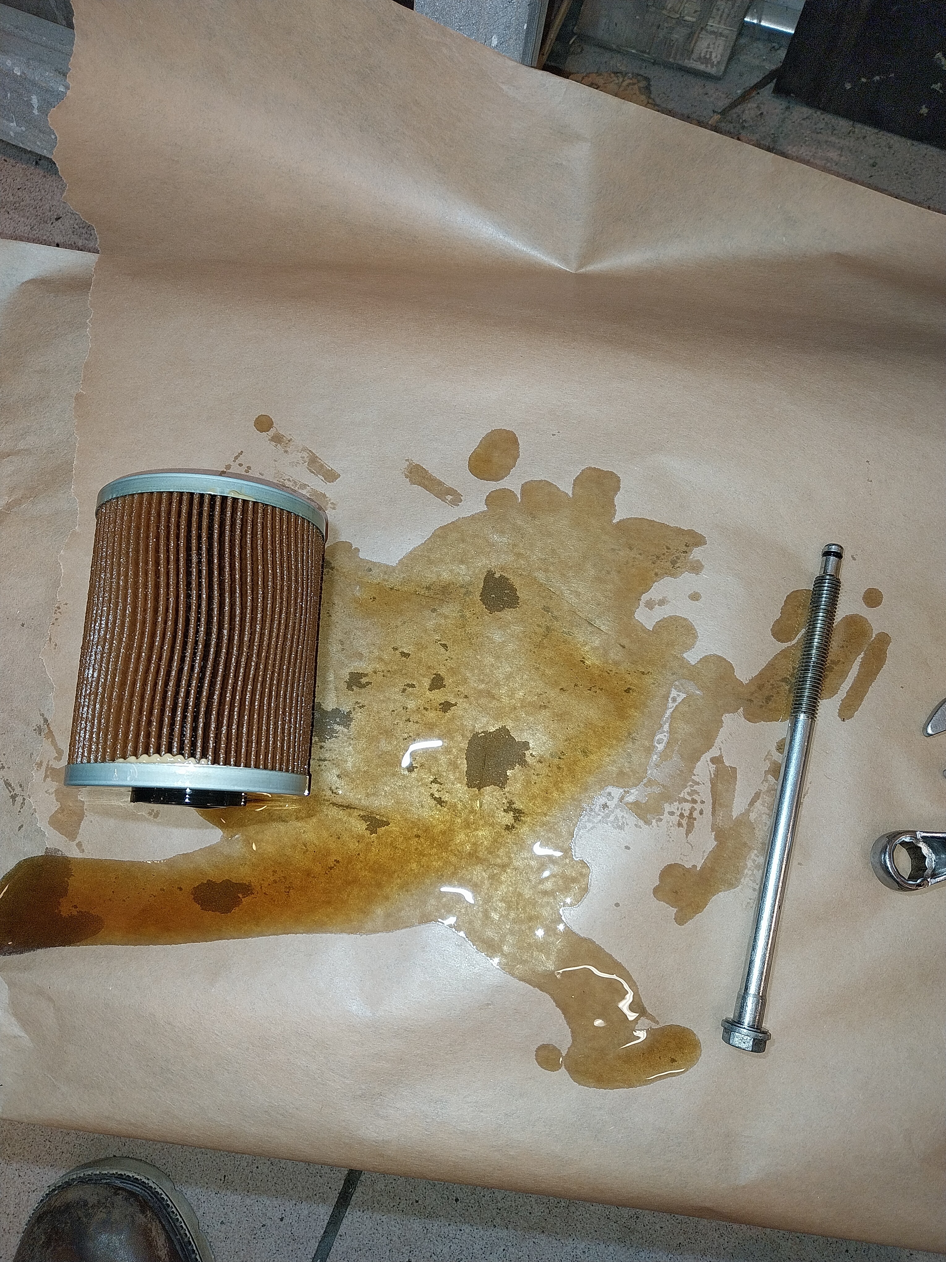

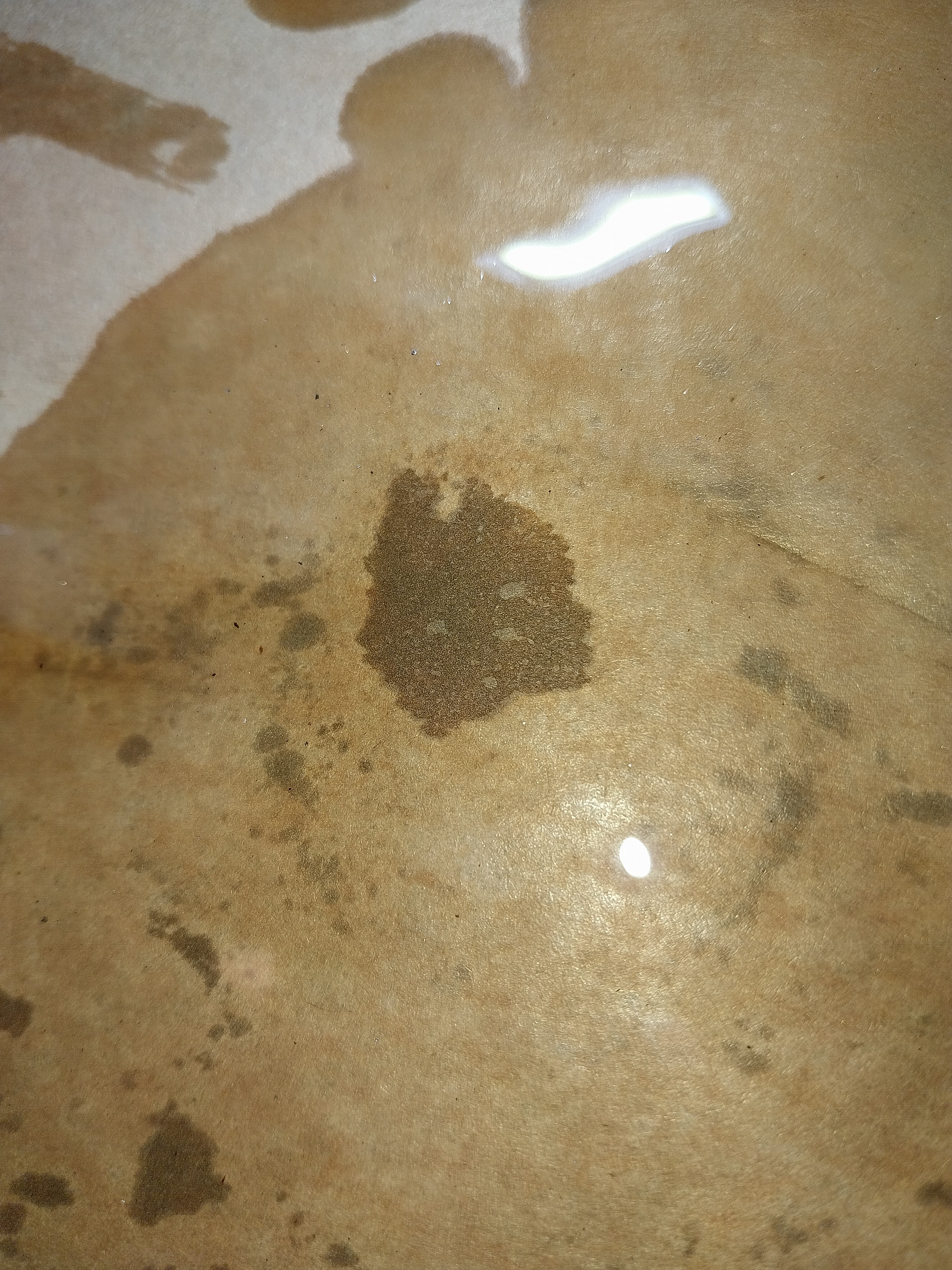

Je viens d'ouvrir le bocal, il y a des paillettes très petites non magnétique
Je suis bon pour refaire le bas moteur au mini
Je pense le sortir vu qu'il a plus de 240000km
Coussinets de bielles et de vilebrequin neufs, et elle va repartir comme en 40 !

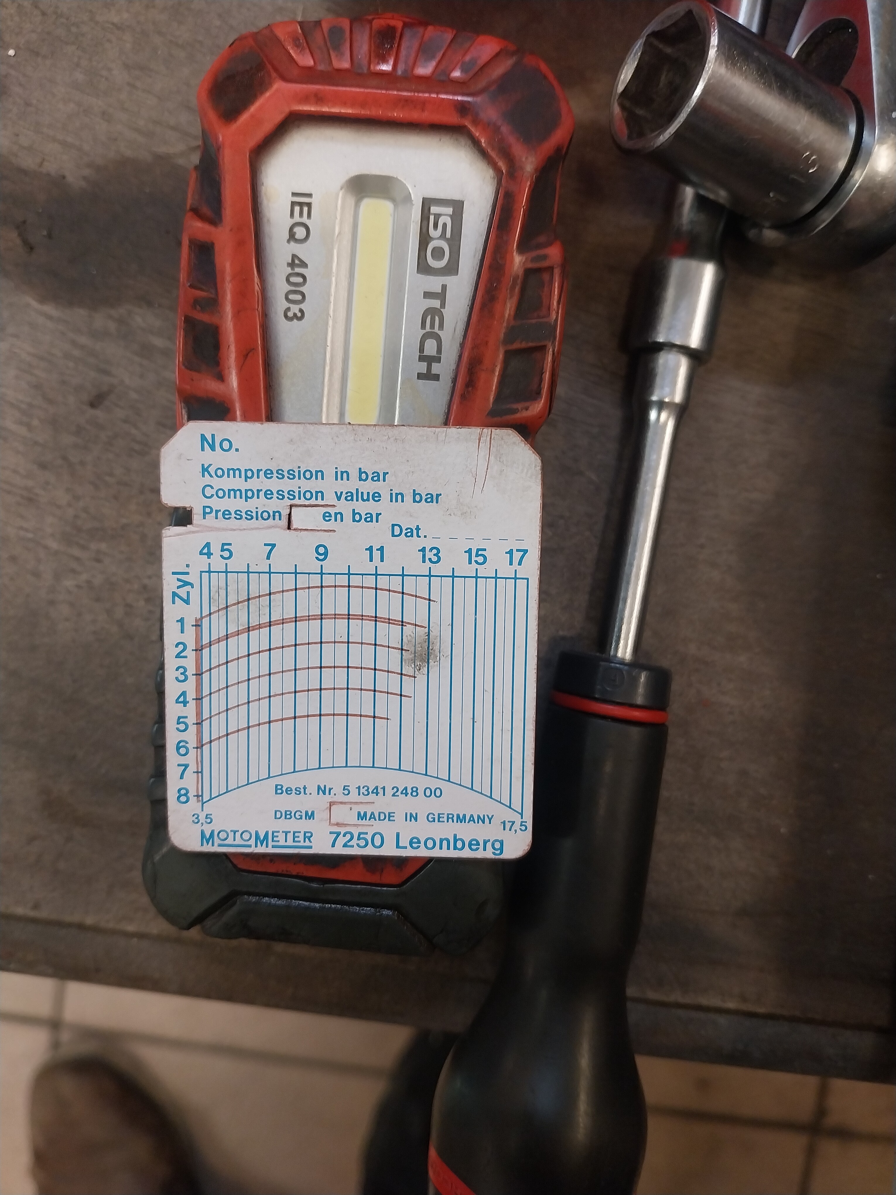

Je viens de terminer le test des compressions
J'ai apparemment 11,5 bar sur le cylindre 6.
Et 12,5 /13 bar sur les autres
C'est valeurs sont elles bonnes ou je ne sais pas
Mon fils faisait tourner le démarreur.
Les bougies sont totalement devissées, et j'ai mis un filtre à huile neuf juste pour par remettre l'ancien et éviter de contaminer davantage
Apparemment seulement le cylindre 6 est un peu faible
A 12bar
normalement tu dois être entre 11 et 12, donc ras il va bien ton moteur, très bien même.
Le cylindre du fond est toujours celui qui ramasse le plus , je sais pas trop pourquoi.
Tu te posais la question pour les joints de queues de soupapes et segments?

il y a 1 minute, R1. a dit :
Oui tu as raison, tant mieux. Je n'avais en plus jamais vérifié sur mon moteur ni essayé cette appareil ( un collègue du travail me l'a donné )
