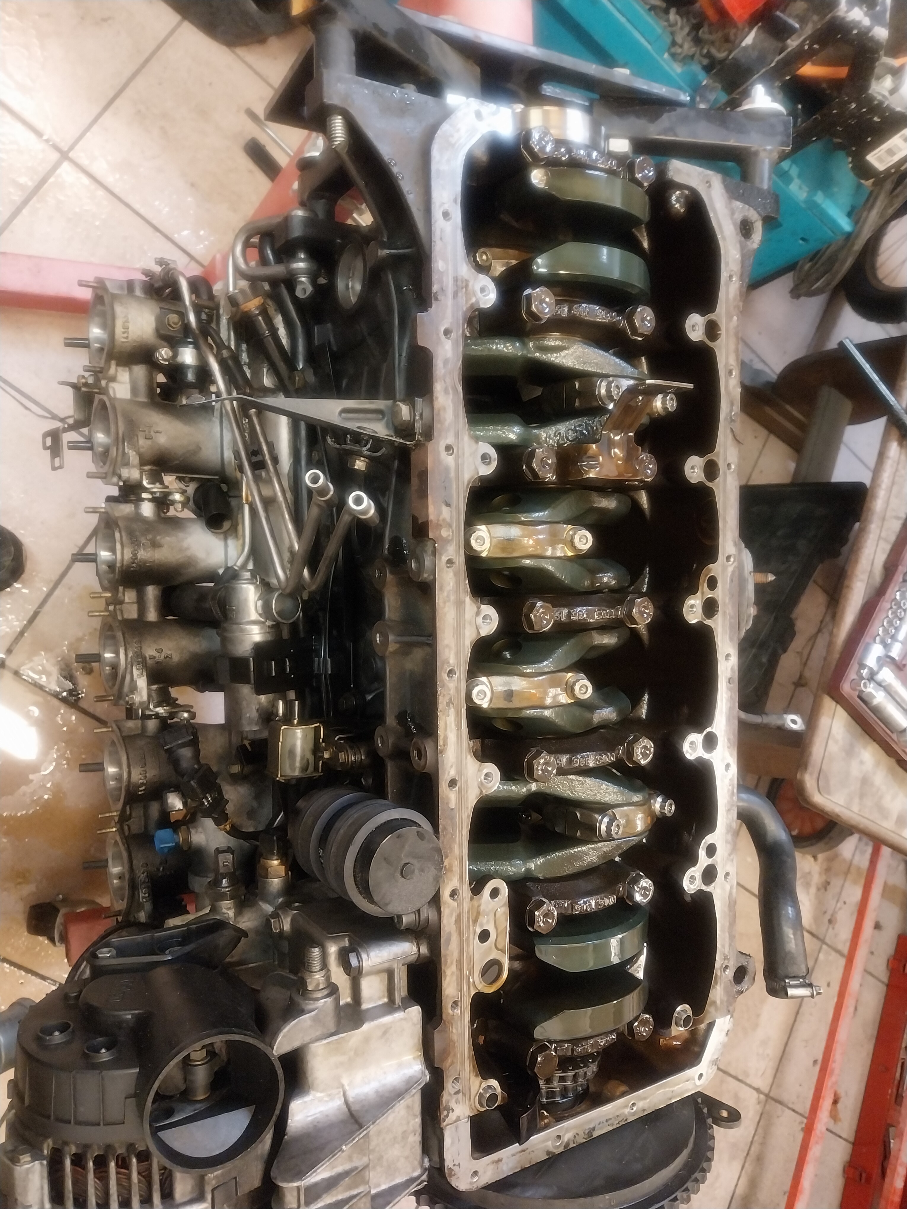

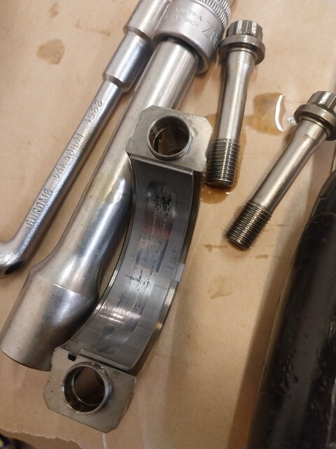

Concernant la fuite,  enfin le bouchon en bronze, que j'ai retrouvé posé sur le bloc, mon erreur est davoir mis un joint "bi matière  acier caoutchouc" et pas collé à la locticte, bref le week-end dernier j ai déposé le moteur.

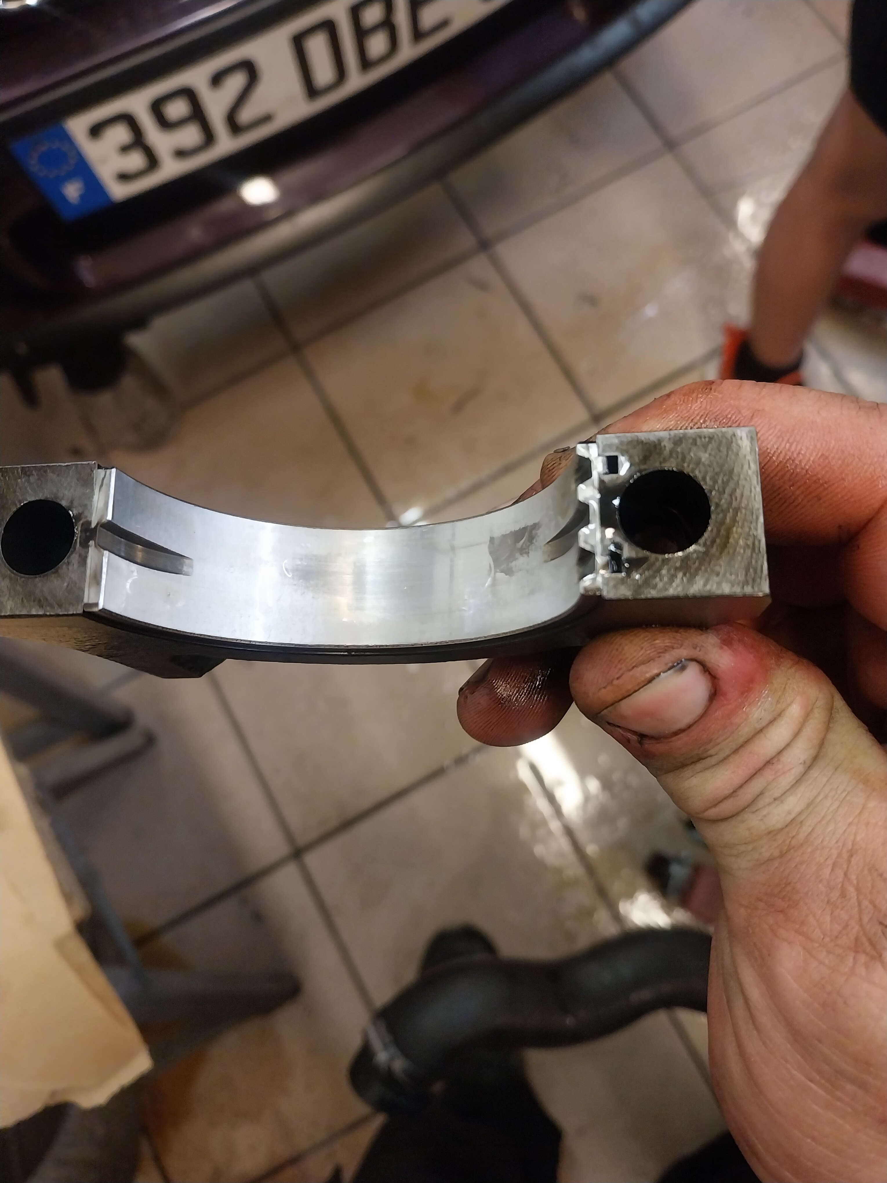

Coussinet bielle n5 bien attaqué
Palier vilebrequin n5 plus usé que le 2jeu plus proche au plastigage des 0.050 que des 0.038 (tolérance mini 0.020 maxi 0.046)
Donc je vais les faire aussi
La distribution aussi
Décalage de 4mm du damper avec les aac calé

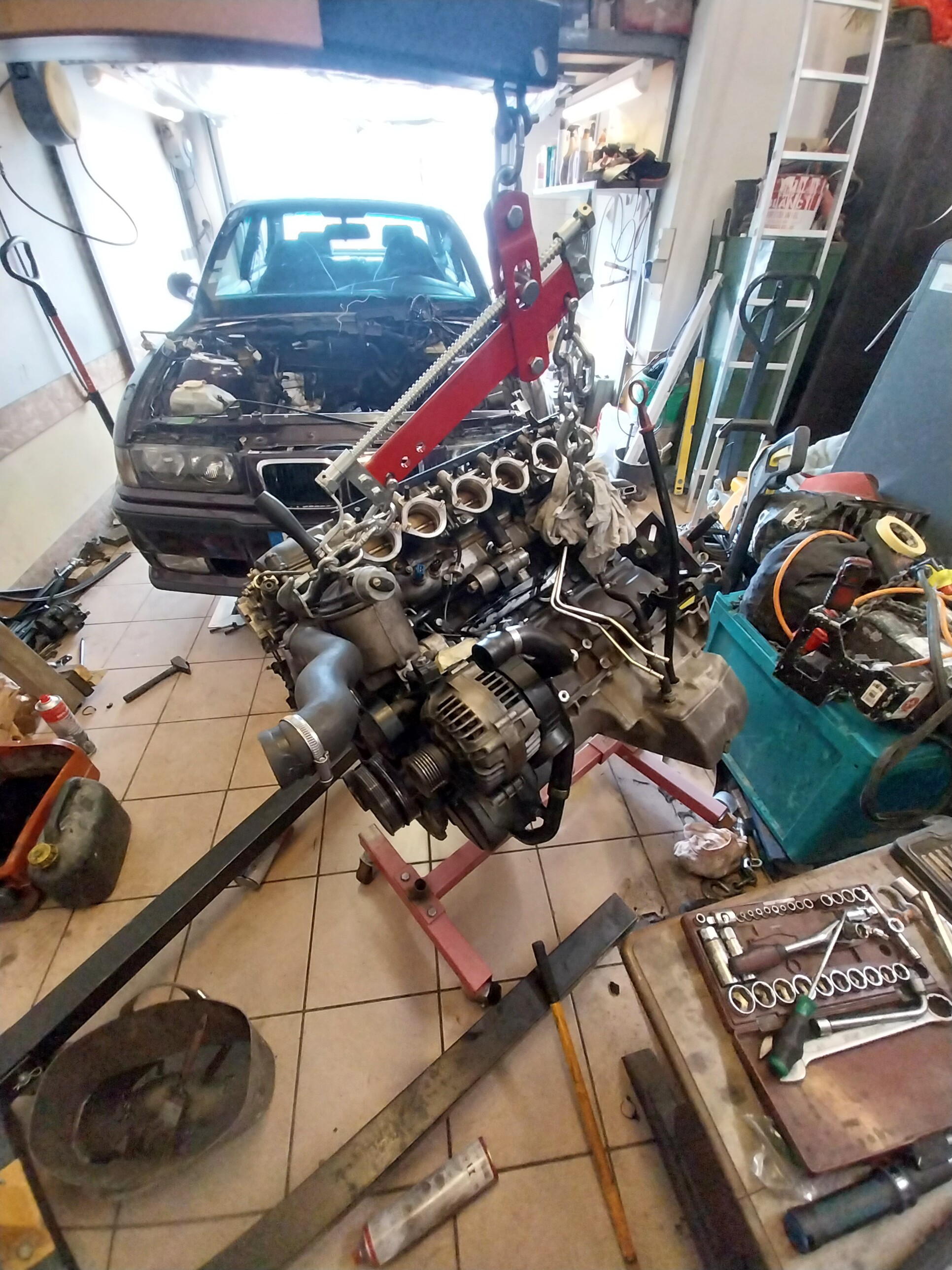

J’ai continué le démontage …

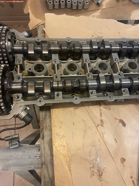

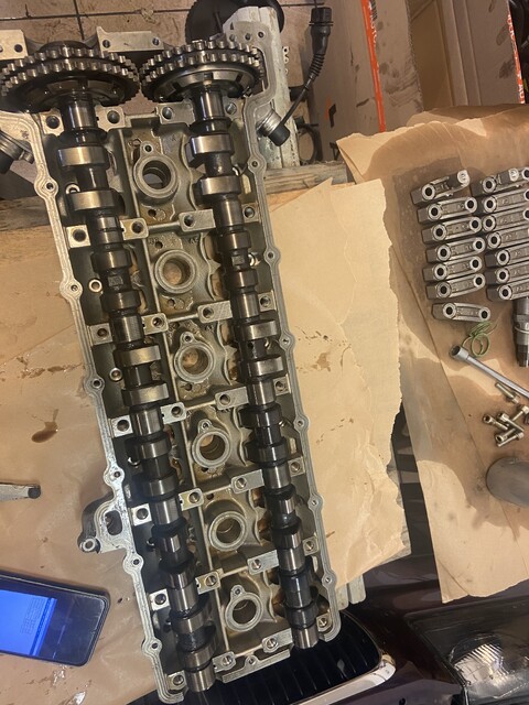

l’arbre échappement est bleui. Je pense les changer
Apparemment j’ai la contre culasse déjà percé d’origine (dernières 3.0l)

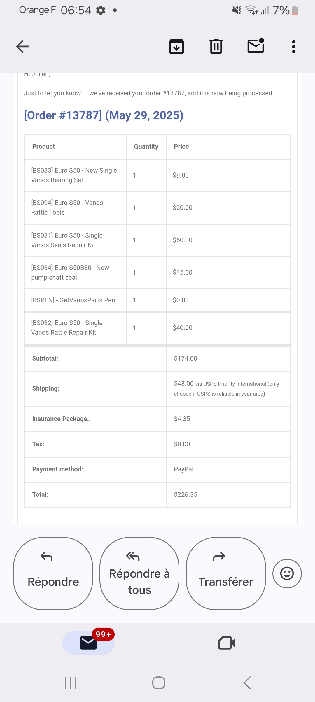

Je viens de commander tout ce que j'ai trouvé sur beisan.
Connaissais pas beisan…
Le moteur va être neuf
Il y a 16 heures, julien m a dit :
C'est pas flagrant sur la photo
Le souci c'est que les paliers ont du recevoir un peu si ça au chauffé au point de bleuir
2 solutions, ça tournait propre? tu lui as mis comme d'habitude pour tester avant le demontage après re remplissage d'huile?, tu laisses tout comme ça (palier/arbre sont "adaptés" par le temps)
soit tu changes tout mais pas sur que ça en vaille le coup...je ferai pas les arbres seuls et je suis pas certain qu'il soit possible de faire une metrologie des paliers d'arbre pour les controler
