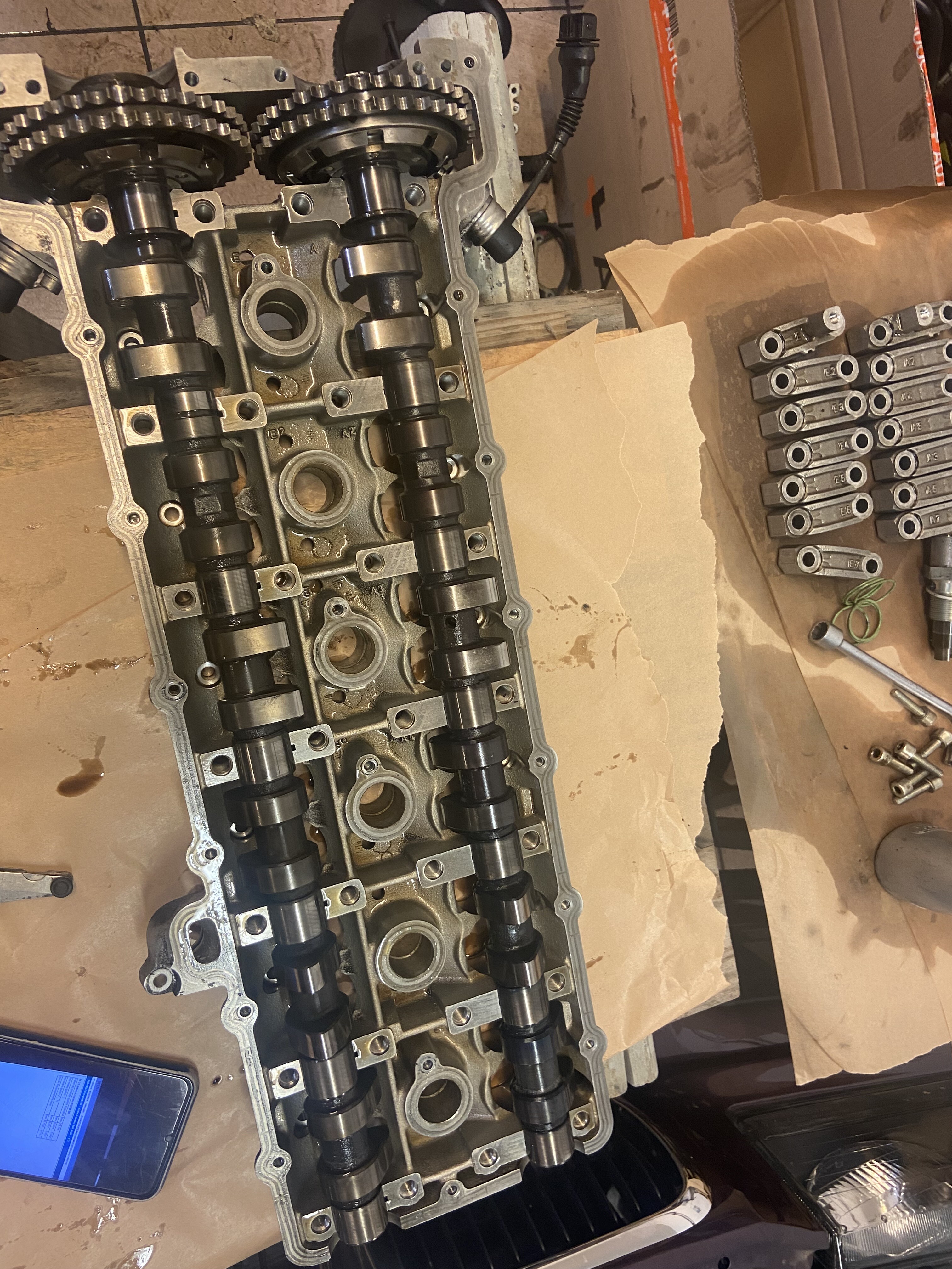

C'est pas flagrant sur la photo
Le souci c'est que les paliers ont du recevoir un peu si ça au chauffé au point de bleuir
2 solutions, ça tournait propre? tu lui as mis comme d'habitude pour tester avant le demontage après re remplissage d'huile?, tu laisses tout comme ça (palier/arbre sont "adaptés" par le temps)
soit tu changes tout mais pas sur que ça en vaille le coup...je ferai pas les arbres seuls et je suis pas certain qu'il soit possible de faire une metrologie des paliers d'arbre pour les controler
J'ai fait tourné à la main hier soir avec le comparateur je suis inférieur à 0.01 de faux rond
Et 0.10 en jeu axial

Du coup tu changes? ou tu laisses et surveilles?
il y a 6 minutes, aramis a dit :
Un plastigage à la fin au pire
à l’instant, aramis a dit :
Je mettrai bien des neufs en catcam
J'ai parlé avec @Gabs94 , il m'a dit que  ça a chauffé le traitement ne sera plus aussi résistant
il y a 3 minutes, aramis a dit :
Si ça casse sans prévenir aussi
A remettre je remettrai de l'OEM, ou ceux de la GT si tu trouves
J'ai entendu trop d'histoires avec les pieces "race"...regarde l'embrayage par exemple

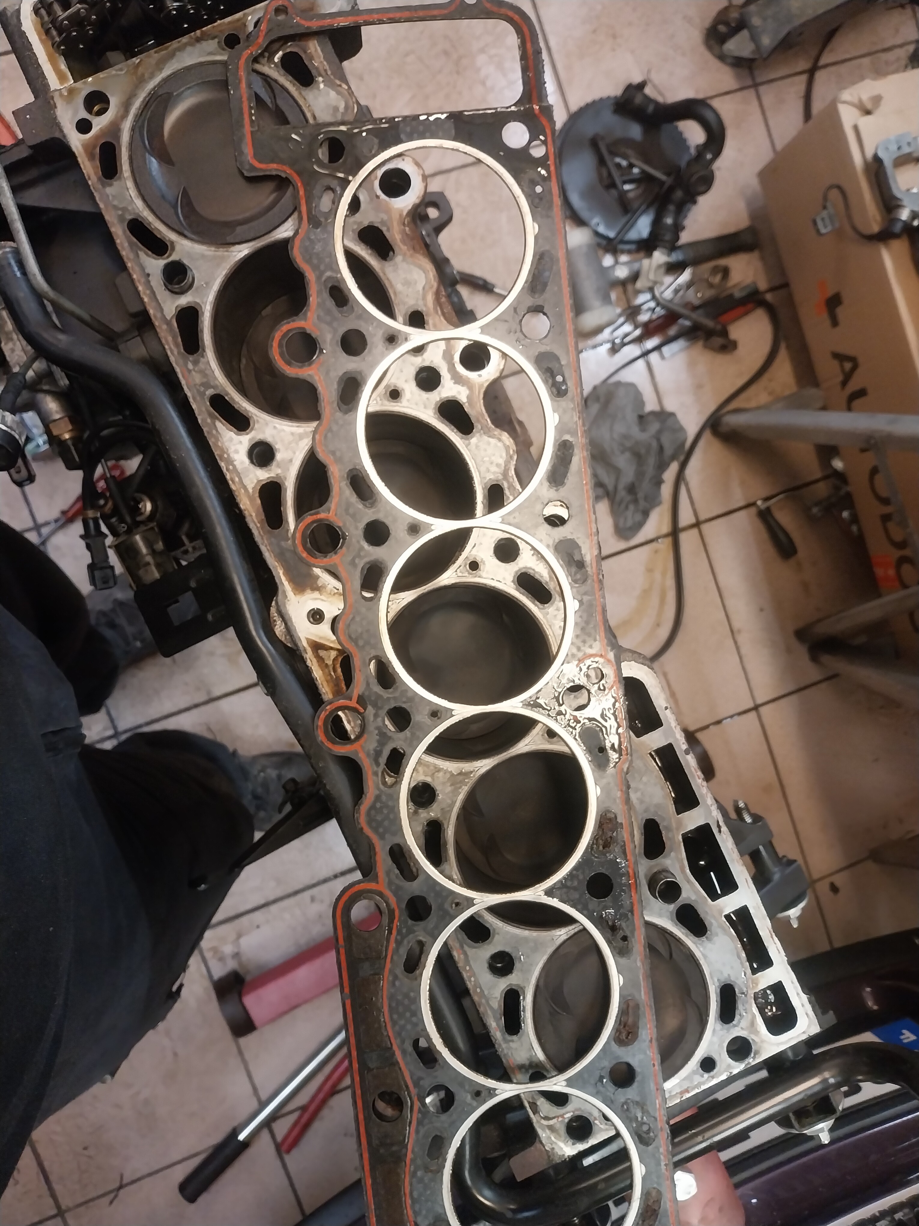

Oui tu as raison,  j'ai balancé l'ensemble vm et mécanisme,  j'aurai quand même bien aimé examiner mon défaut,  peut-être que le dimensionnement du kit renforcé ne correspond pas pour les vm d'origine.
Tu ne le trouve pas trop chauffé mon aac echappement ?
Les paliers ne sont pas vilain
Je regarde les brosses à honer et commander des segments
Franchement ça rend pas sur la photo
S'il a chauffé au point de bleuir, j'ai du mal à comprendre que les paliers soient ok
Par manque d'huile acier/alu ça mange vite
Faudrait voir s'il y a moyen de les faire controler?
Tu as roulé combien de temps après l'incident? car si le revetement est alteré ça tient pas bien longtemps
Il y a eu une histoire en section E46 d'un gars qui a passé 2 jeu d'ACC shrick ça a pas tenu longtemps de memoire
il y a 2 minutes, julien m a dit :
grain fin sinon conso huile ou amene le à un usineur serieux
il y a 1 minute, aramis a dit :
Oui le plis fin possible et passage vite fait
sinon vu que je ne consomme pas d'huile je peux laisser comme ça
A voir
Trop fin c'est pas top non plus, faut le grain "ideal" pour le couple bloc/pistons
Si c'est propre et que tu changes que les segments, je toucherais pas non plus à vouloir trop bien faire on fait des conneries des fois, le mieux est l'ennemi du bien

il y a 2 minutes, aramis a dit :
Combien de bornes ton bloc?
242000km
