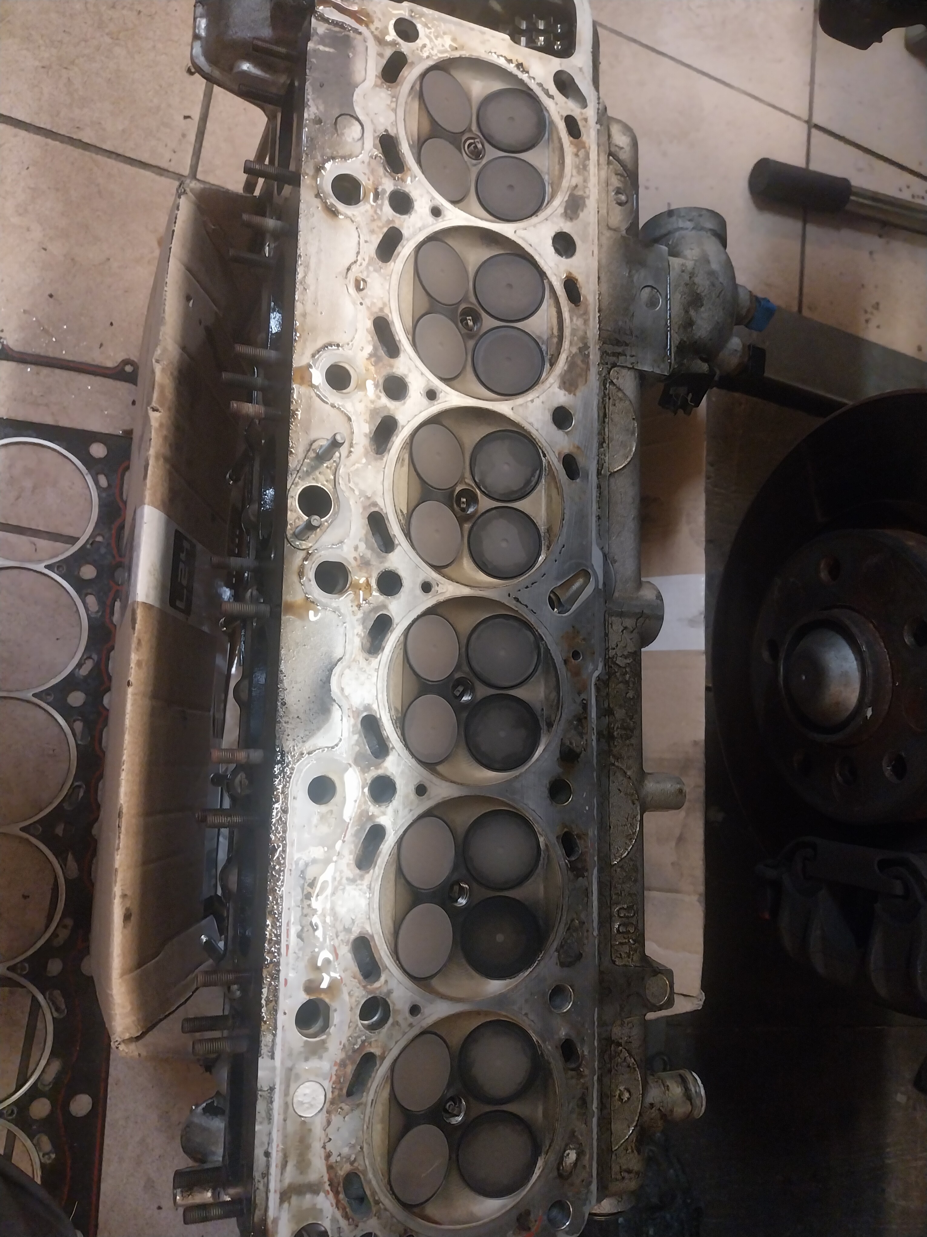

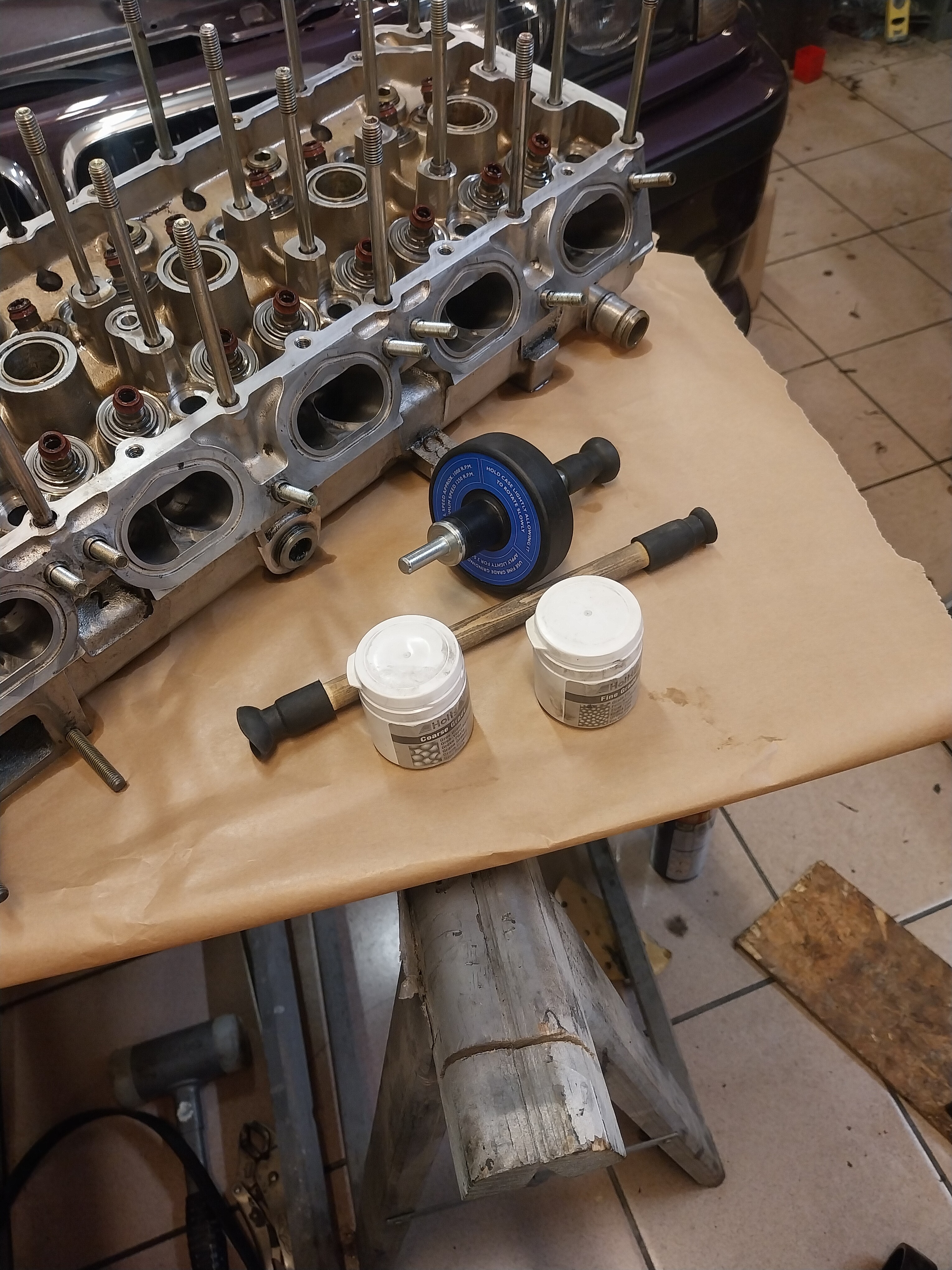

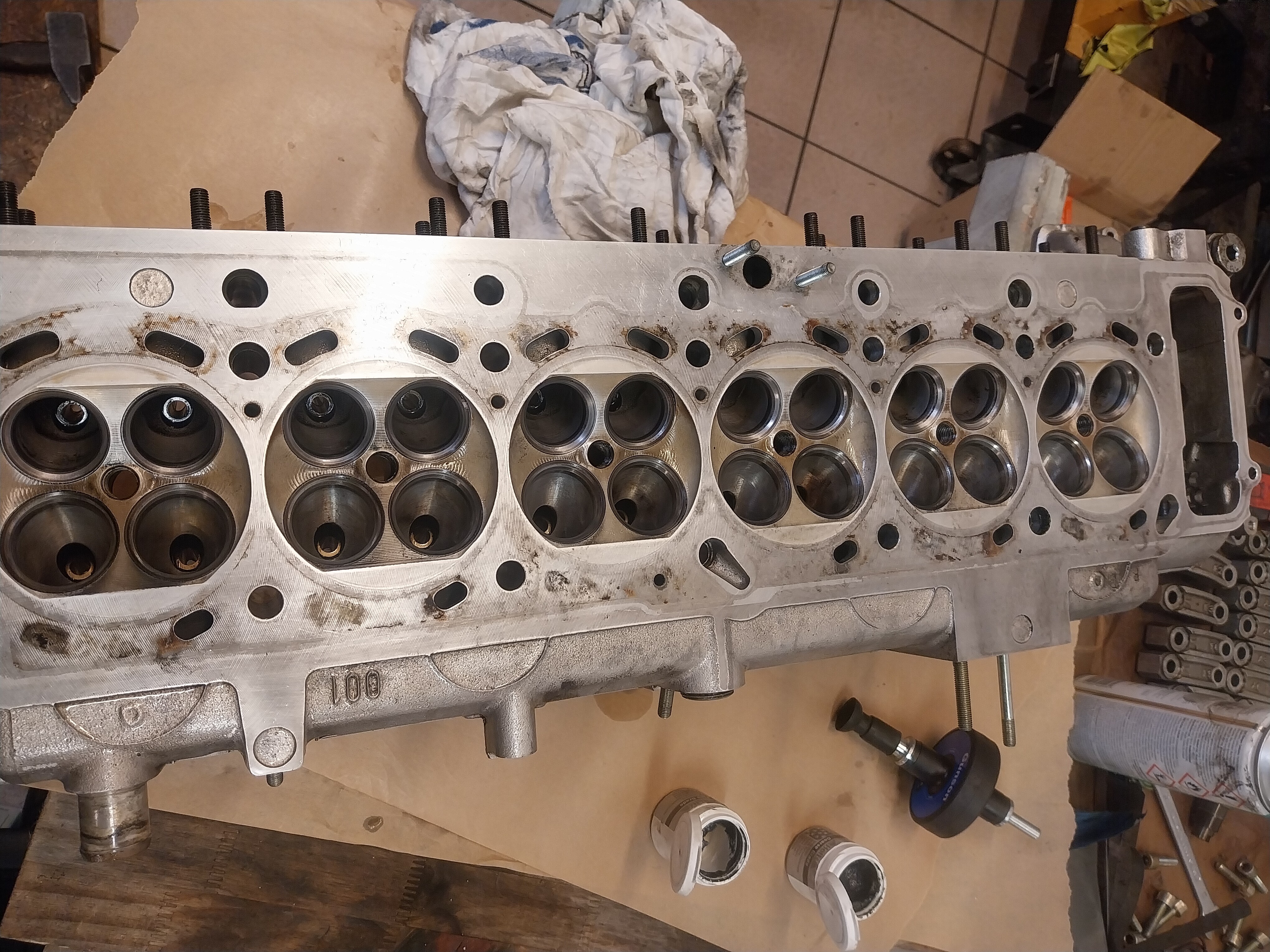

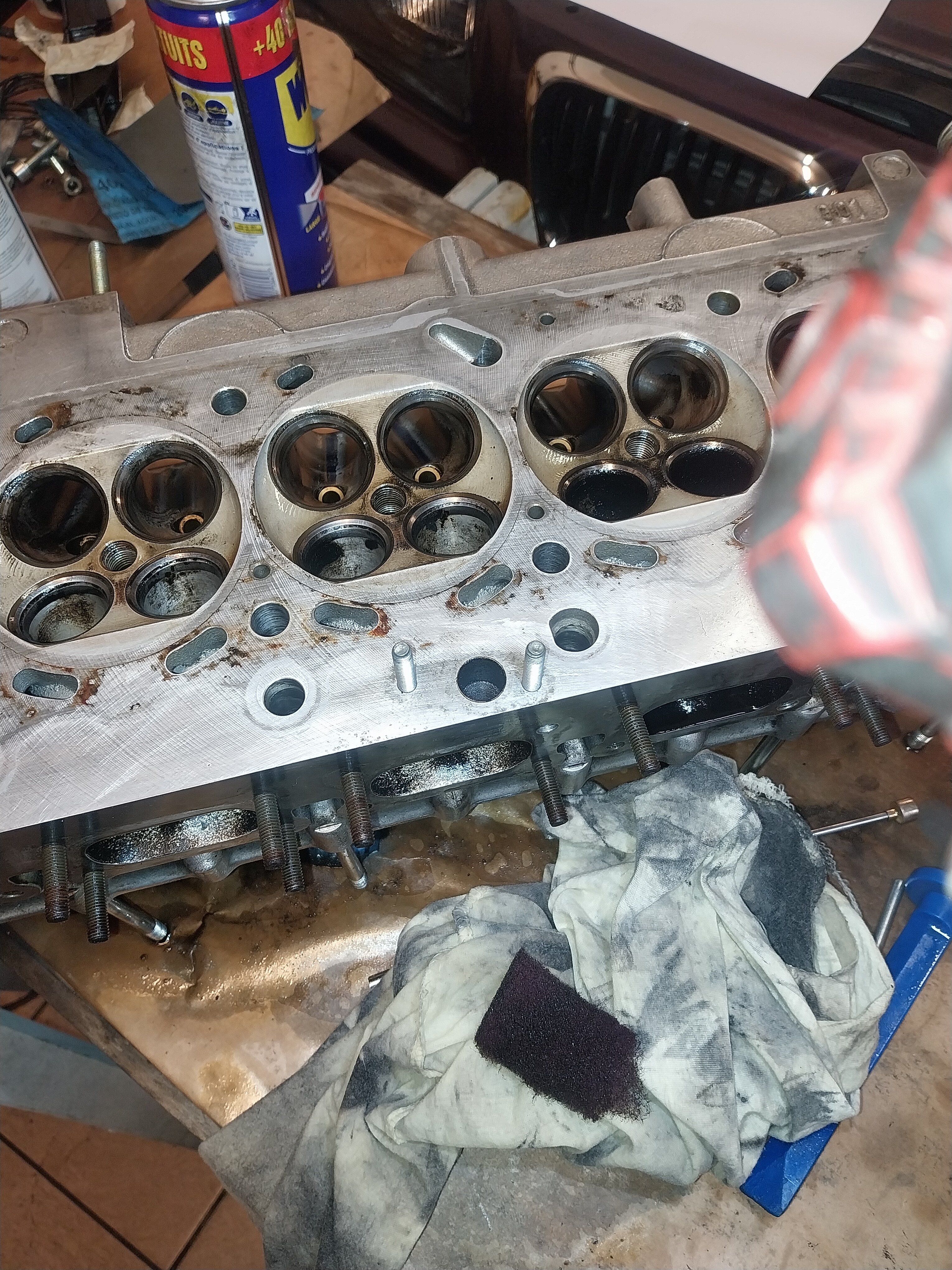

Je n'ai pas encore nettoyé la culasse,  je trouve assez rugueux l'état de surface au dos des soupapes et chambre de combustion
Des avis , un coup de tampon abrasif ?
Je vais déposer les soupapes et changer les joints de queue soupapes.

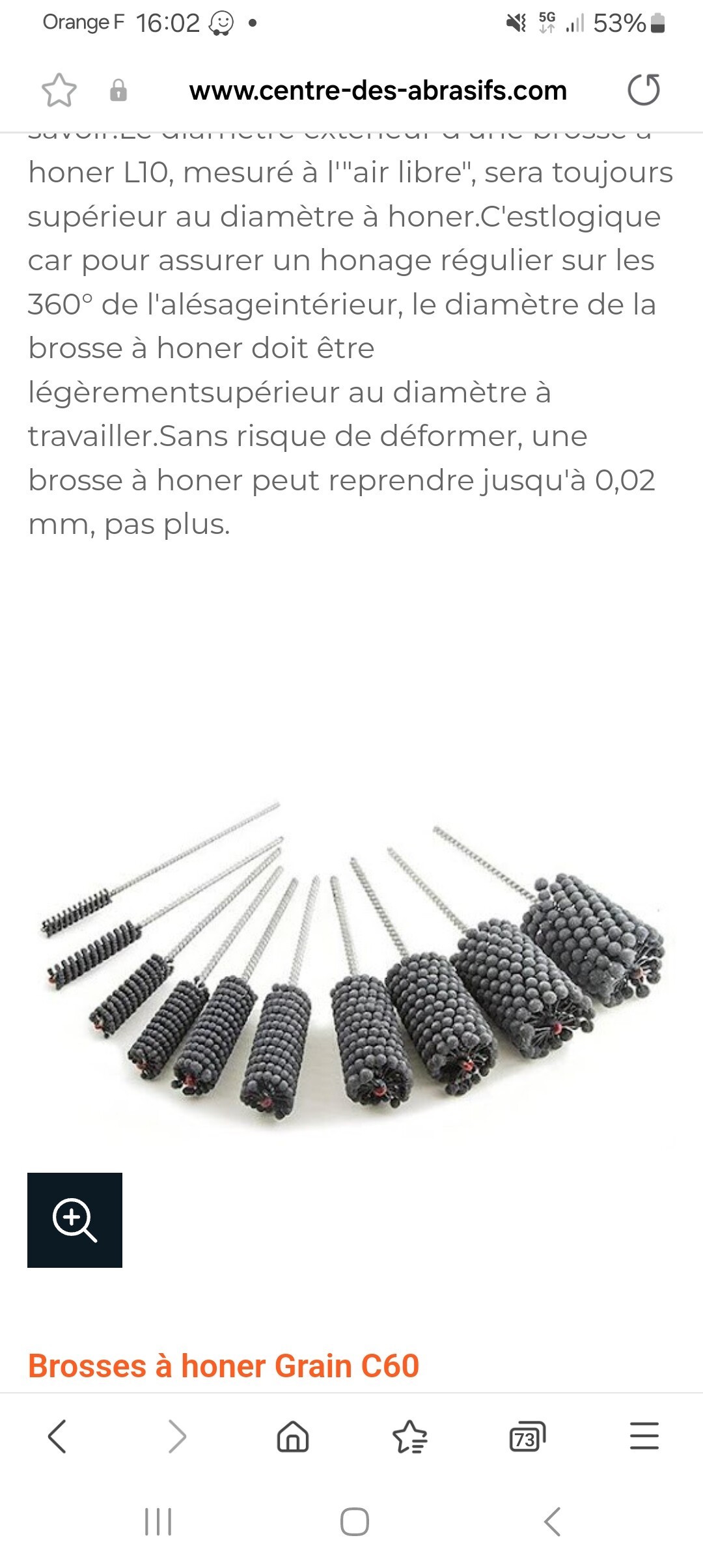

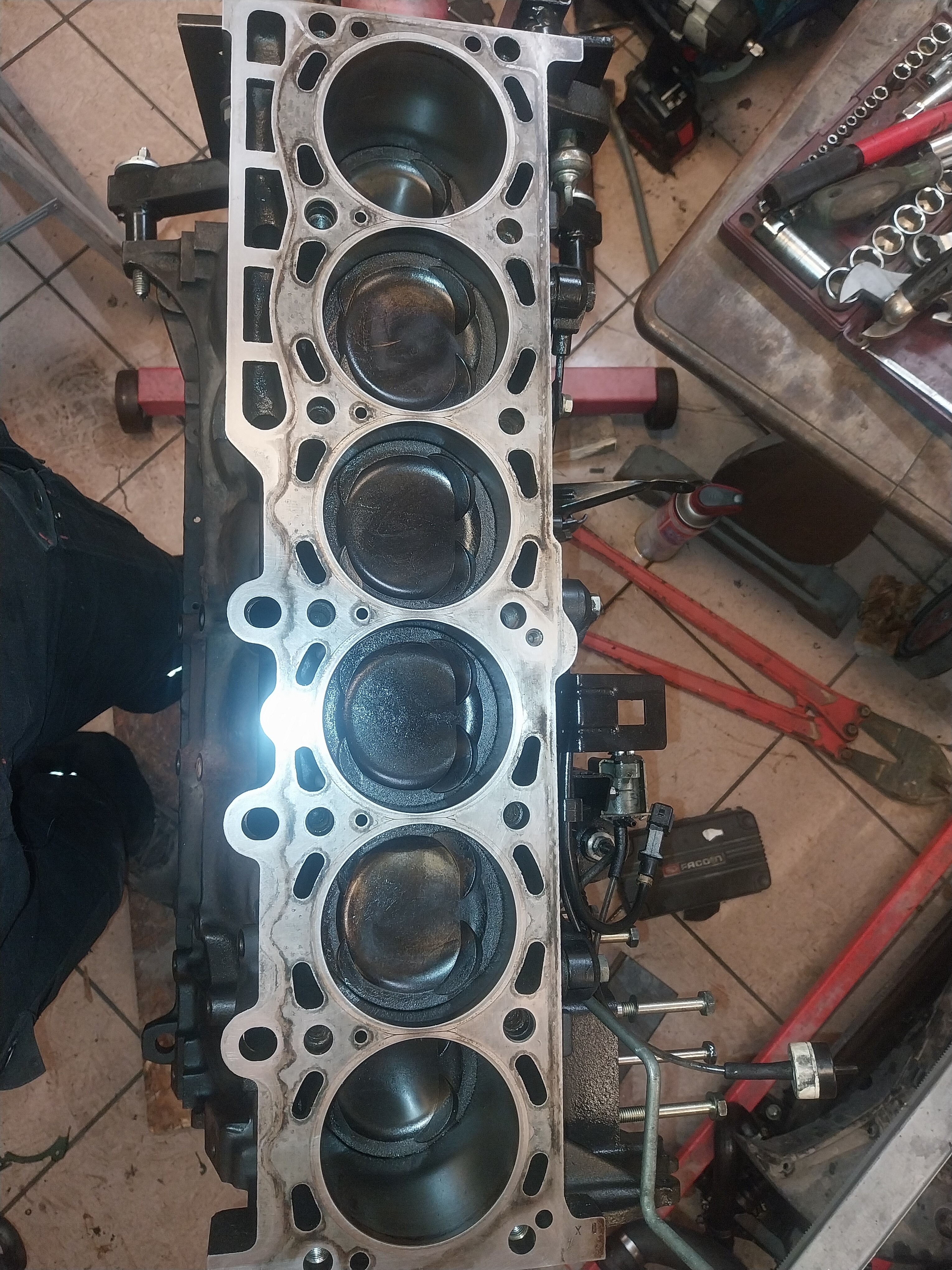

Je rejoins Aramis, tes AAC me semblent encore tres bien, si le traitement se barre ca se voit en general car il y a des différence de teinte. Pareil pour tes coussinets, ils sont plutot correcte, t'avais encore de la marge.
Si tu prend un BallHone fait bien gaffe au grains, il faut absolument du 400, je serait toi je ferais un essais sur une plaque en metal pour etre sur d'avoir recut le bon grain et pas te retrouve dans la merde comme moi. 😅
Sinon Hone Nylon, c'est le plus safe/doux, pour des segment chromoly comme nous c'est l'ideal je pense. Ca corrige que dale par contre si t'as des defauts.

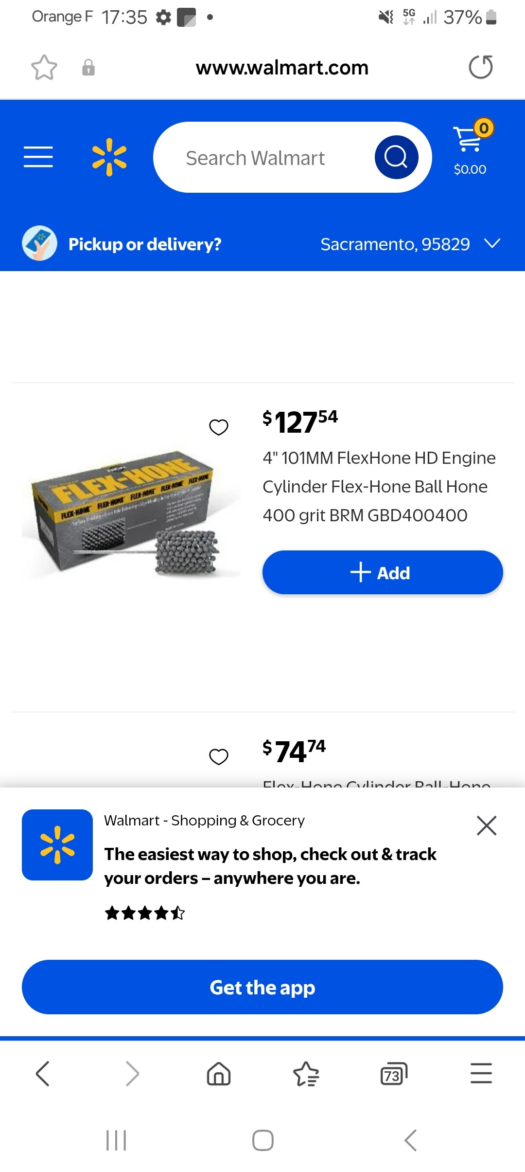

Oui je vais faire un test tu as raison.
J'ai commandé un 180 comme la photo
Du coup peut être trop gros
Je ne trouve pas plus fin
Marque bgs
Du coup il faudrait plutôt ça
Il y a 100 balles d'écart en plus qu'avec le mien
180 c'est bien trop gros! N'utilise surtout pas ca, même sur ma Mustang j'avais pris 240 et c'est un moteur plus ancien qui necessite un deglacage plutot gossier.
Flex Hone c'est repute, j'ai pas pris comme toi a cause du prix... mais clairement j'aurais dut. 400 c'est ce qui est conseille pour moteur moderne.
Modifié par R1.
hello @julien m c'est ballot j'ai un honnoir tout neuf ( doublon )  qui va bien tu etait là il y a 7 jours ... je te l'aurais donné ...
il faut juste déglasser ... l’outil que tu montre va ravager ...

Pour le honage des cylindres, je conseillerais de passer par un usineur de confiance. Car effectivement il y a le grain à utiliser, mais également le croisement dans le honage. Ce qui est compliqué à avoir sans machinerie.

C'est quoi du coup l'outil que tu conseille pour deglacer un S54? Bon c'est trop tard pour moi mais bon a savoir pour qui veut se lancer.
Le BallHone en 400 c'est ce que j'avais trouve en cherchant sur les forum BMW US, du coup je suis curieux de savoir ce que tu preconise.

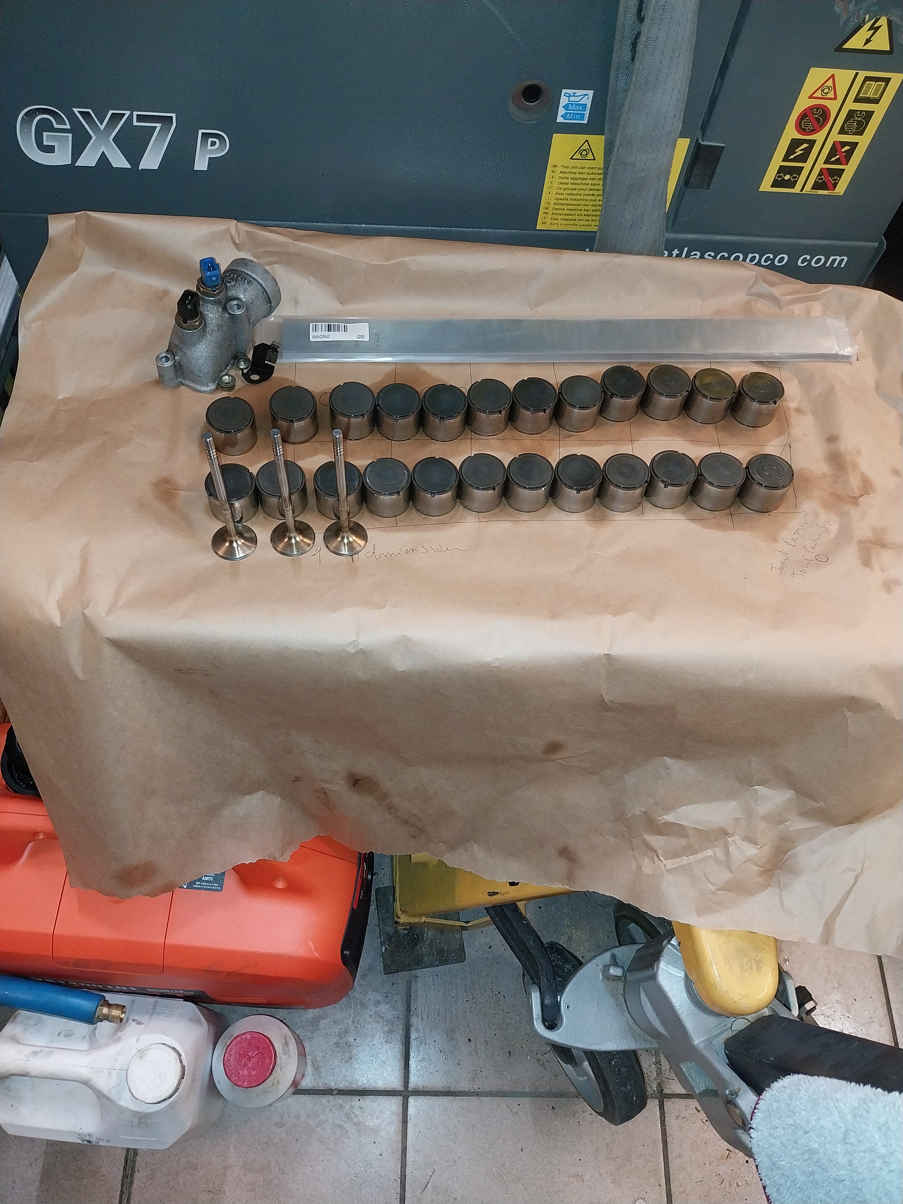

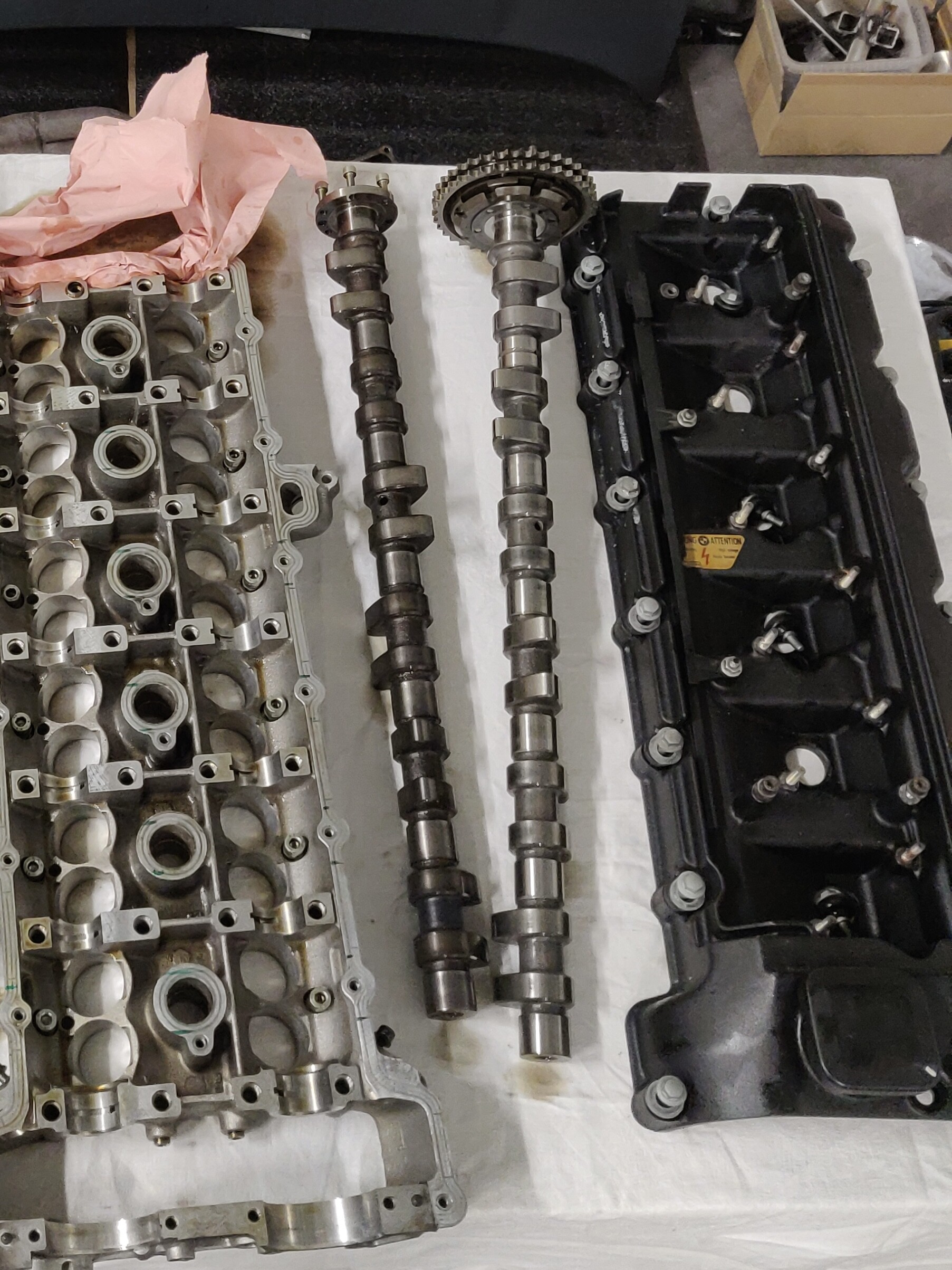

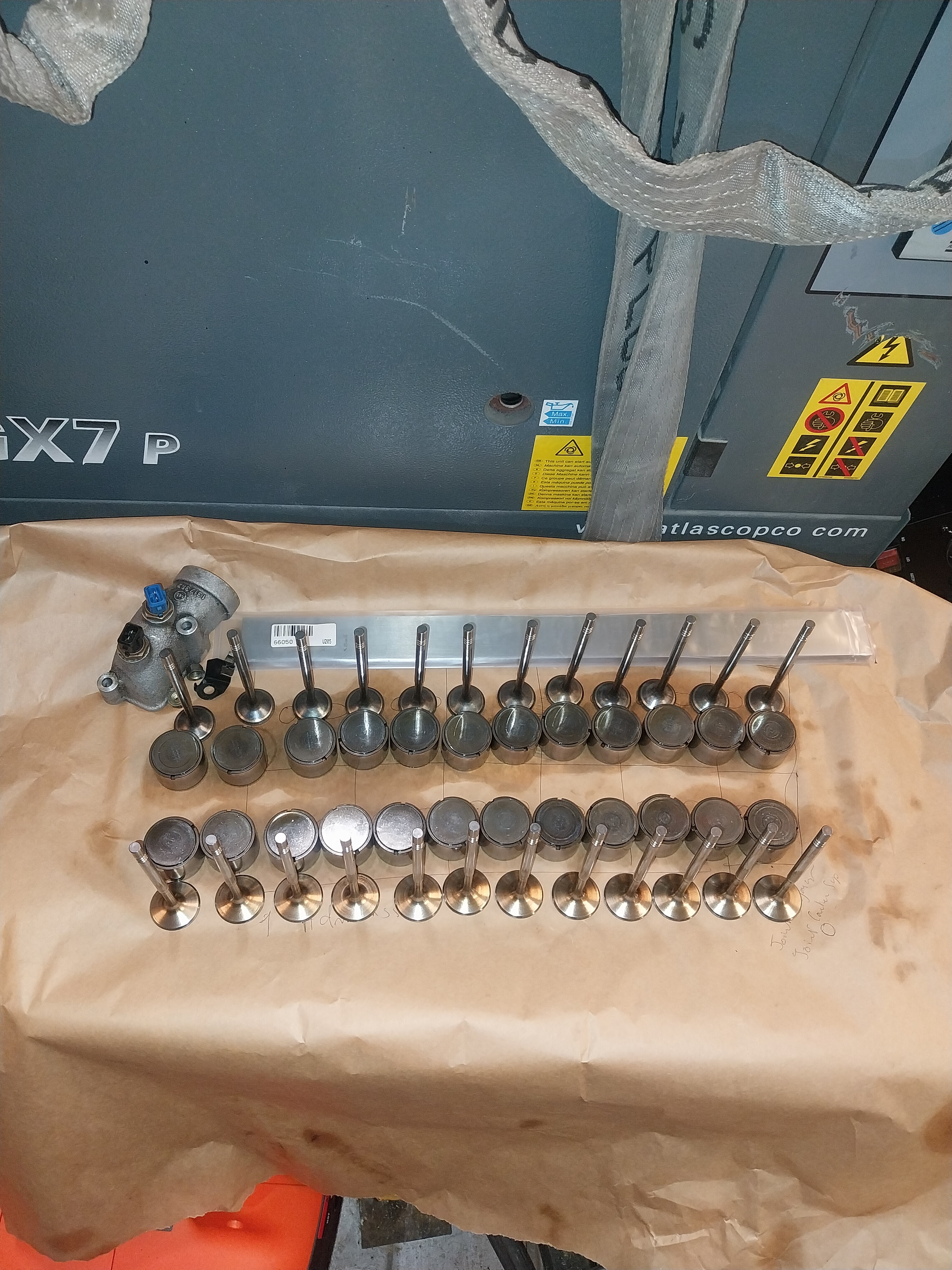

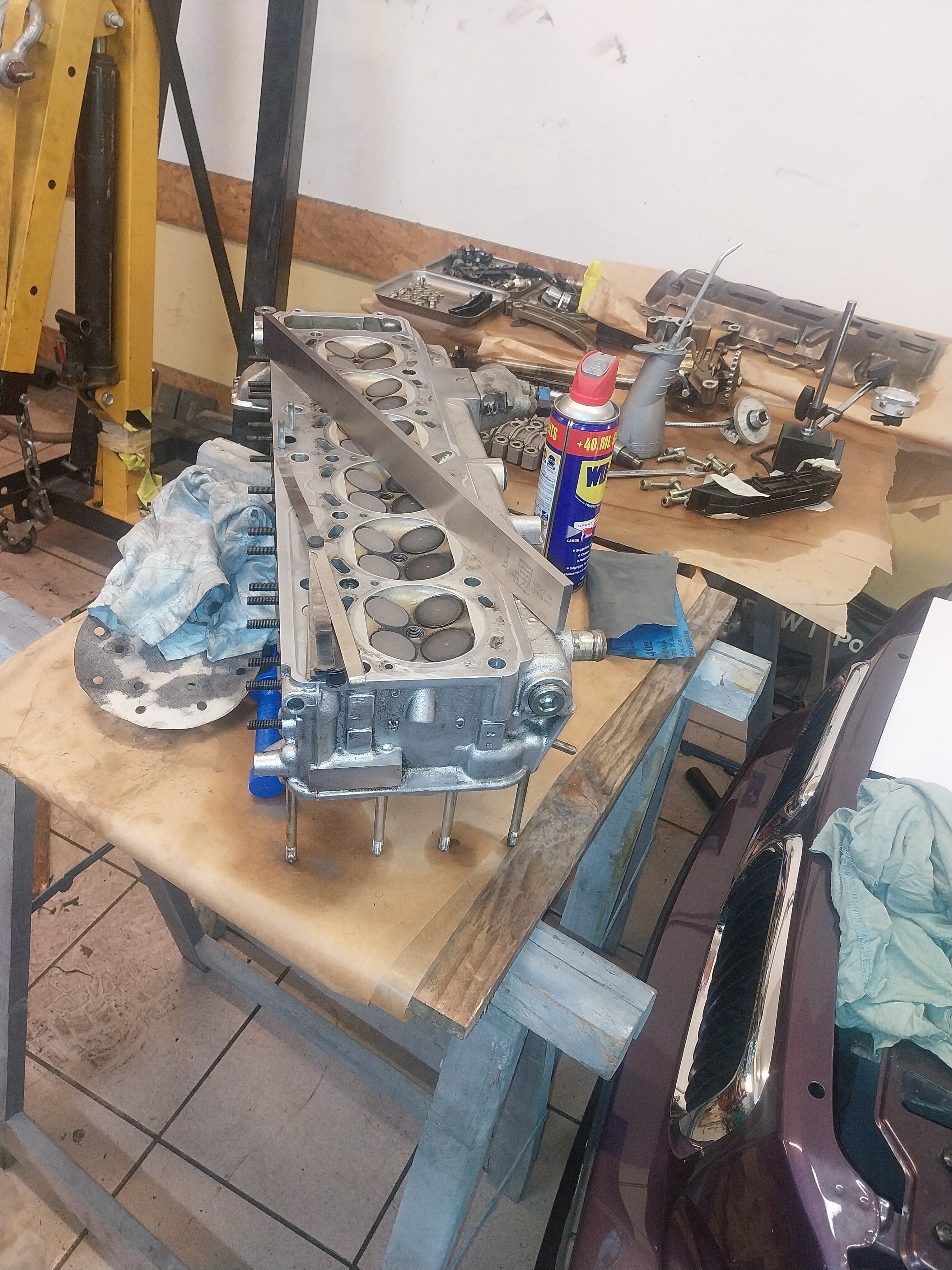

Je démonte contrôle et nettoie ...

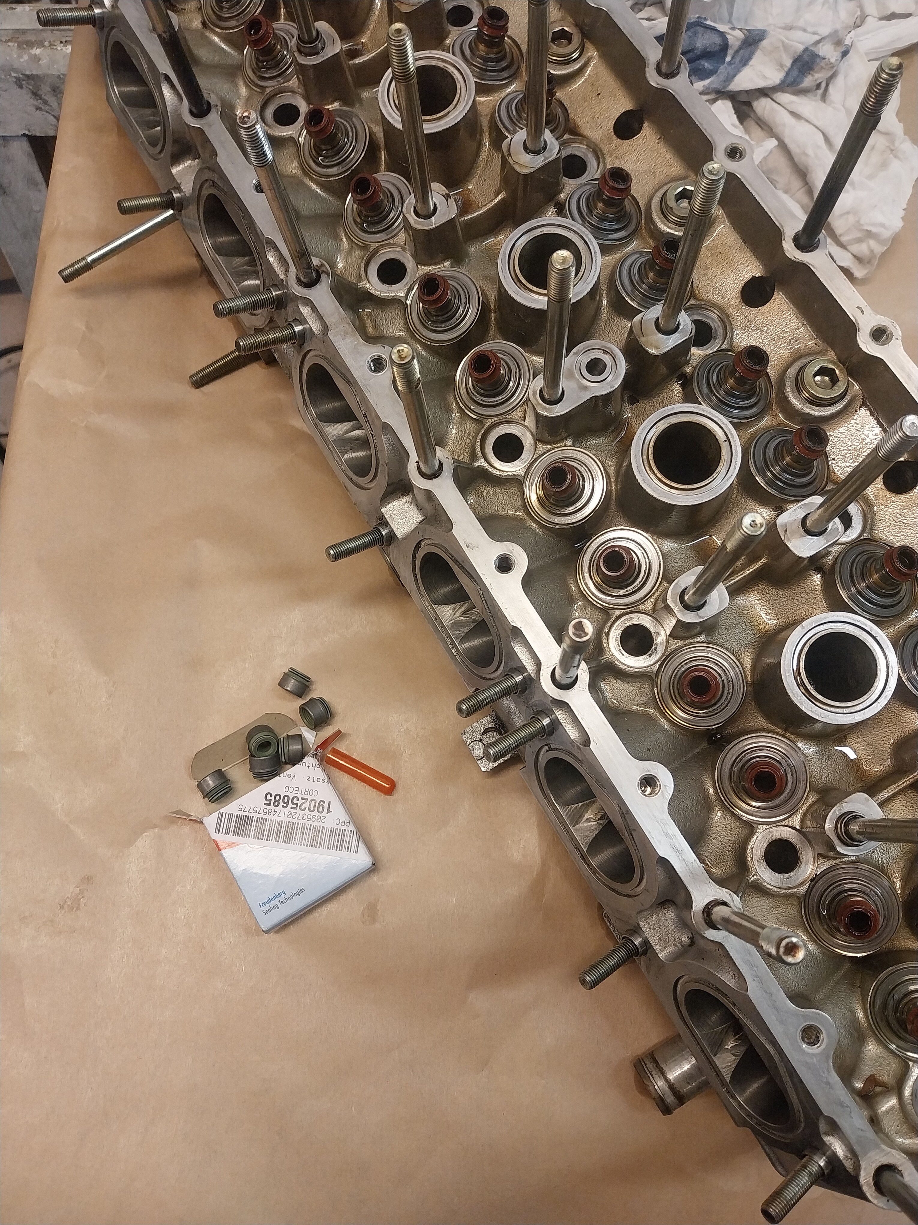

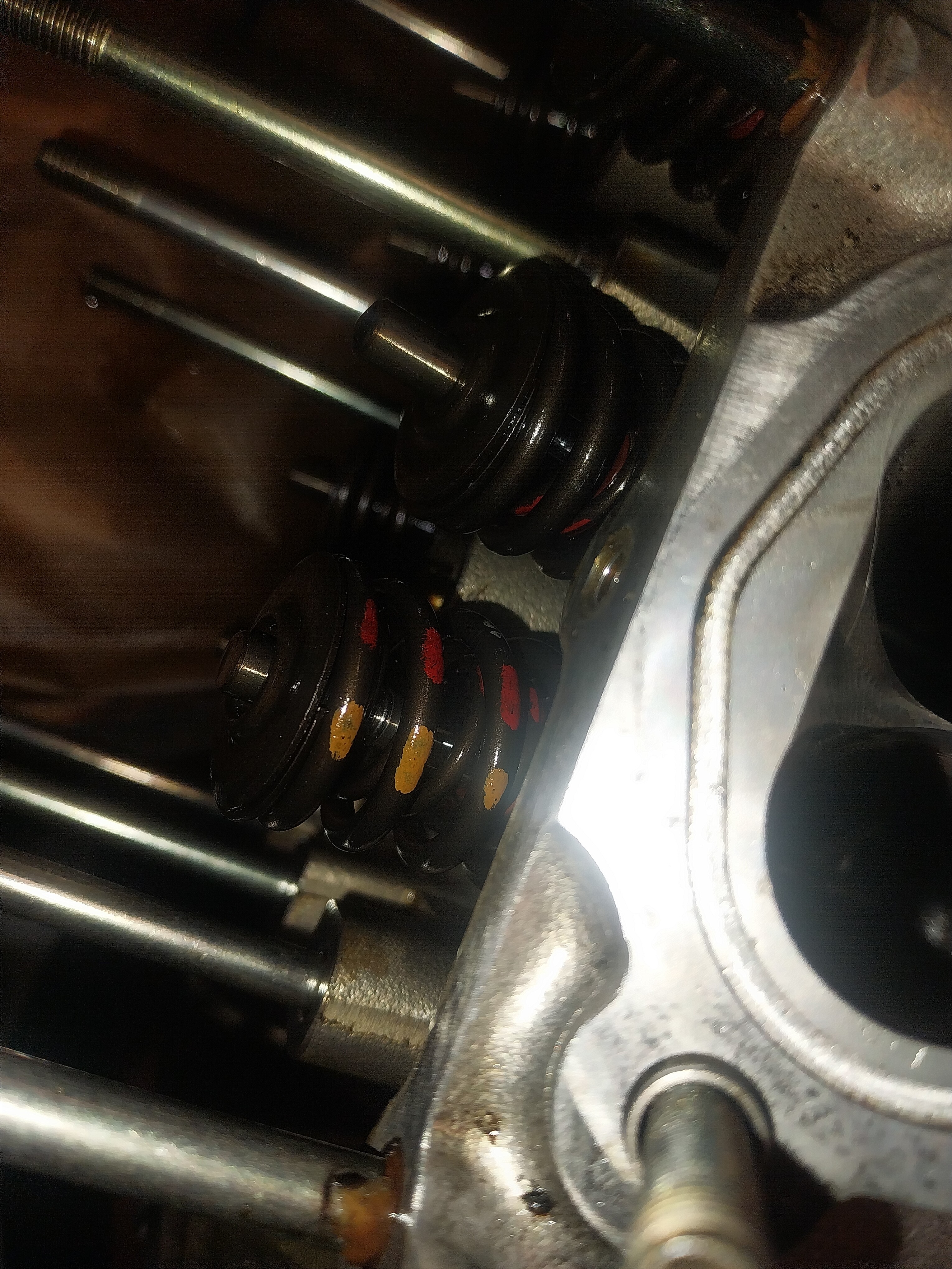

Ça va, je découvre que les ressorts de soupapes sont doublé...
Les pièces sont arrivées

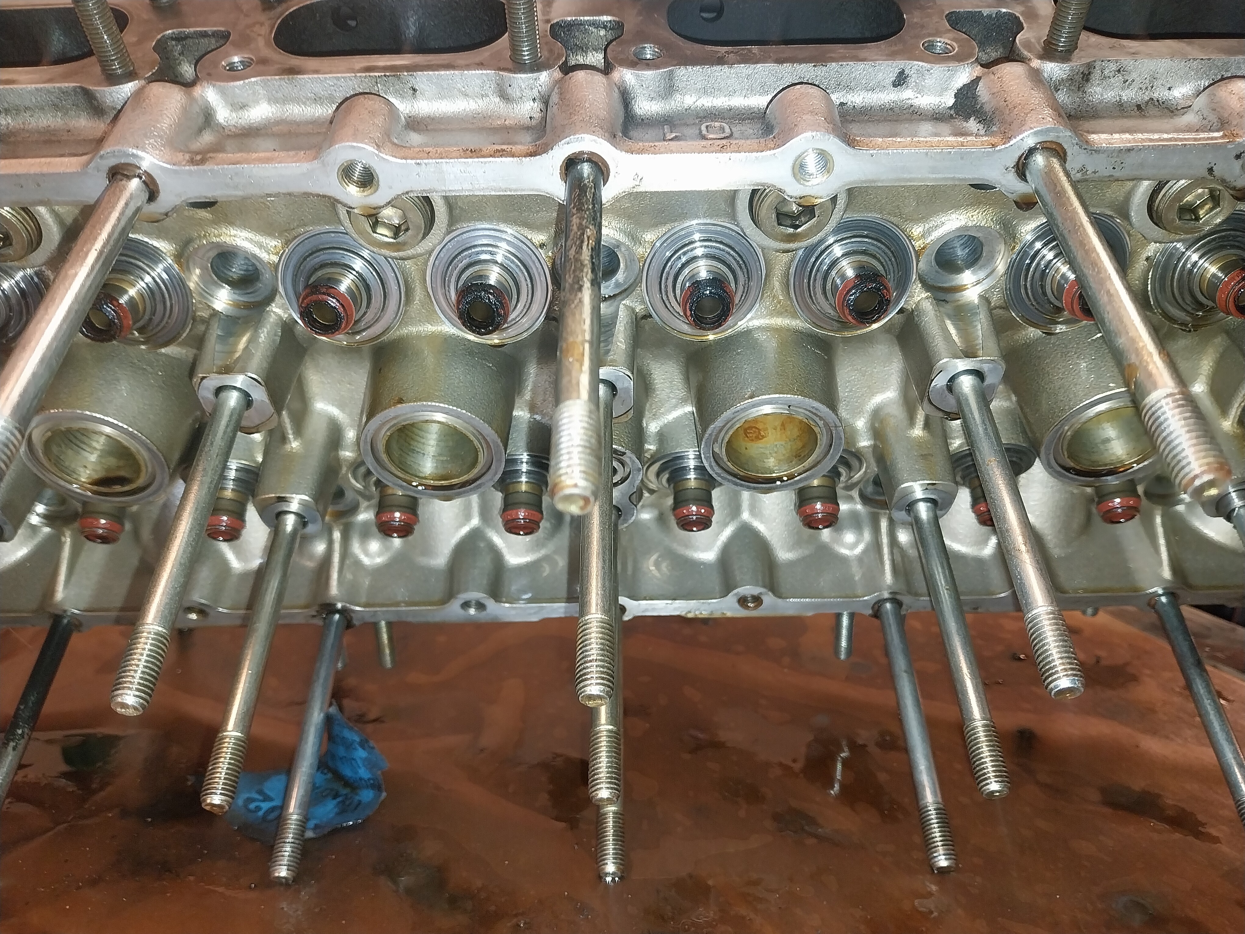

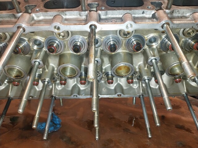

Mais je doit encore acheter une pince pour enlever les joints de queue de soupapes sauf si on on les enlever avec pince standard ?
10 min après Ça avance... 😁
Bien crados
Les joints de queue de soupapes ne sont plus à leurs premières jeunesses

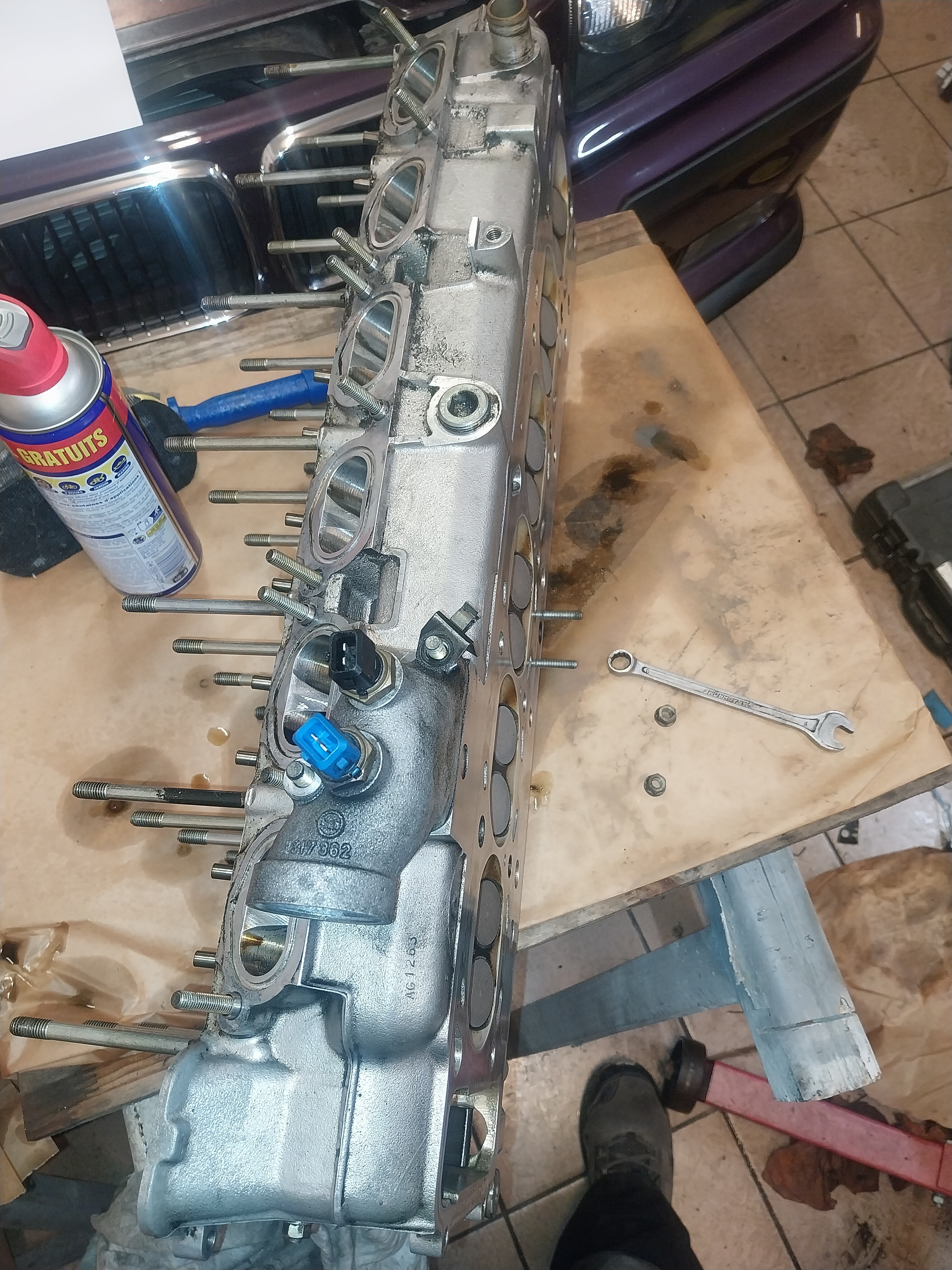

20250608_192100.jpg20250608_192900.jpgDe ce que j'ai compris
La tétine servira protéger les joints lors de l'introduction des soupapes
Put... le mikado de la mort qui tue 😉

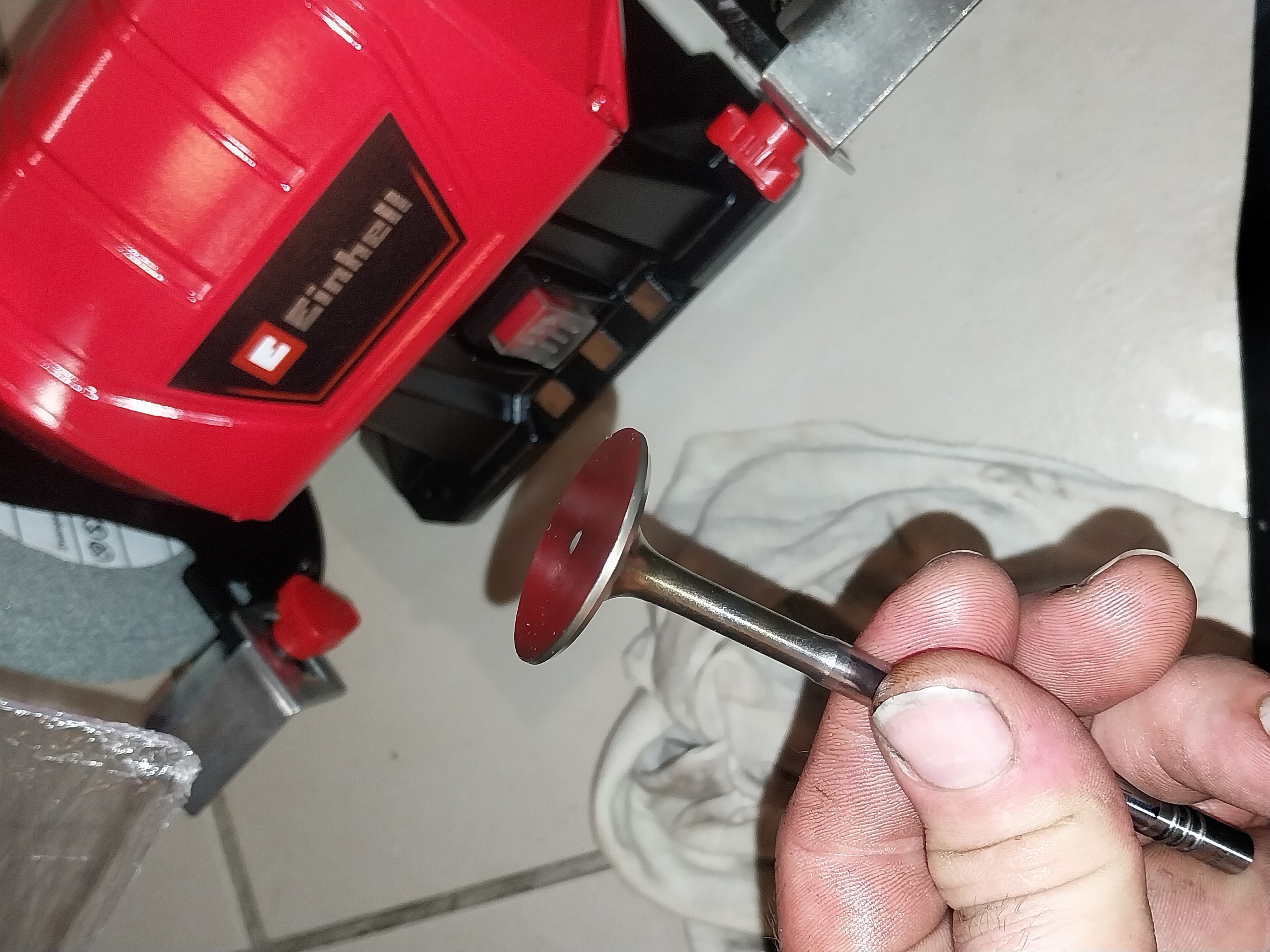

Du coup je nettoie(rode léger) les portés des soupapes avec le manche bois, gros grain et grain fin sans trop insister  je n'utilise pas l'outil sur la visseuse
