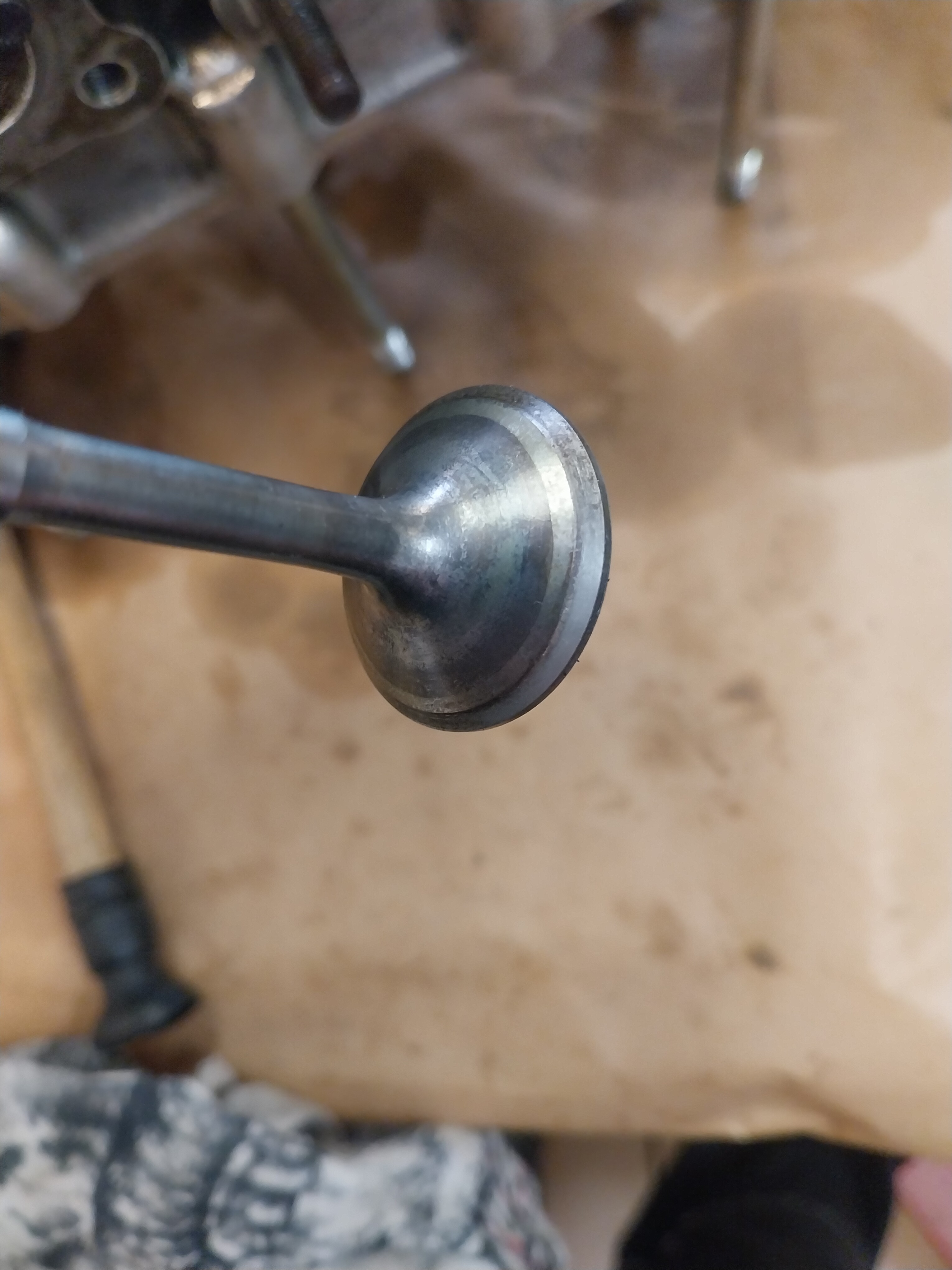

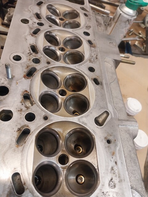

Tu parles, il s'est barré bricoler une trotinette,  je voulais lui montrer le rodage des soupapes 20250608_202737.jpg
On voit bien la différence des 6 premières portés

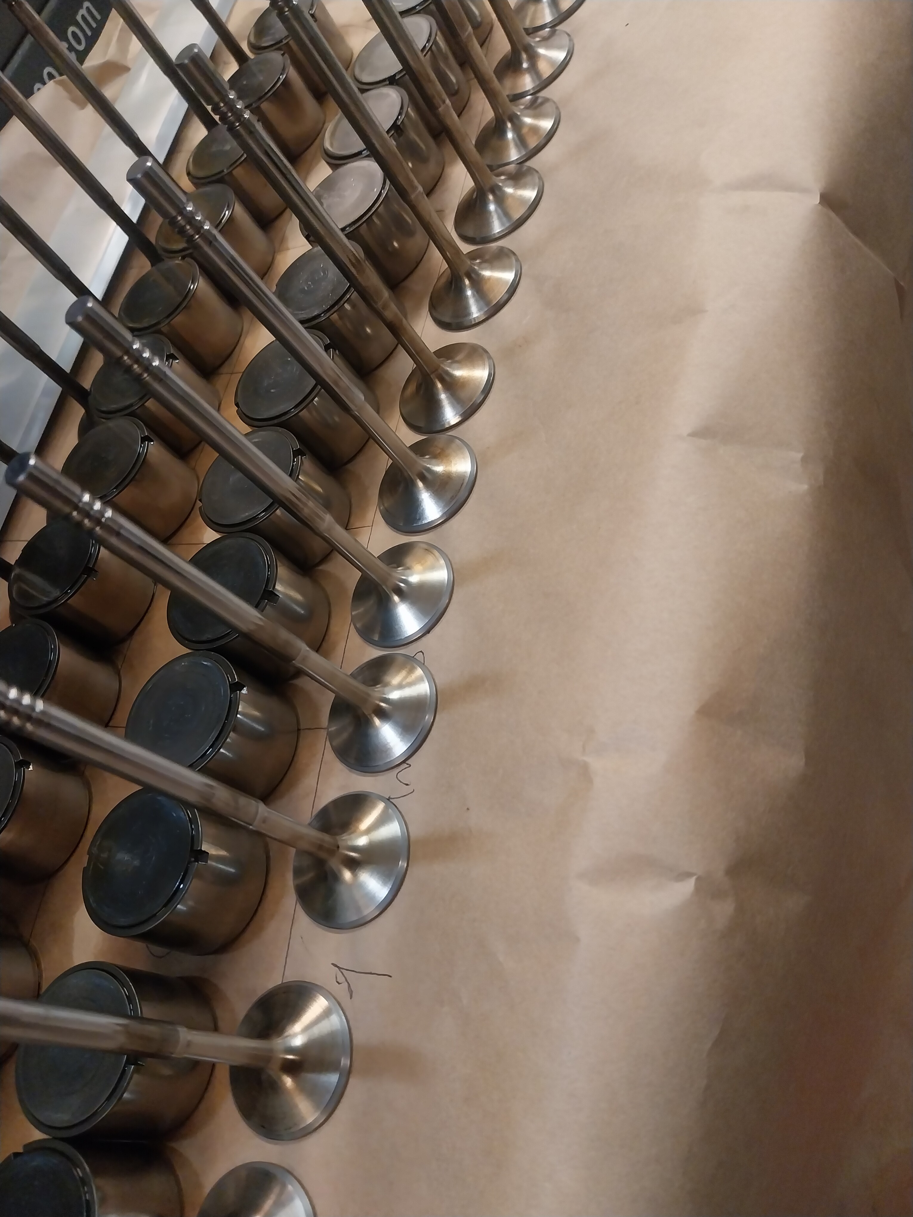

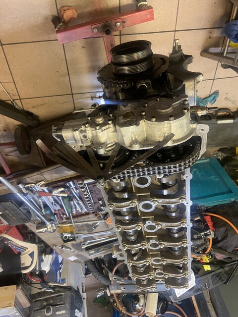

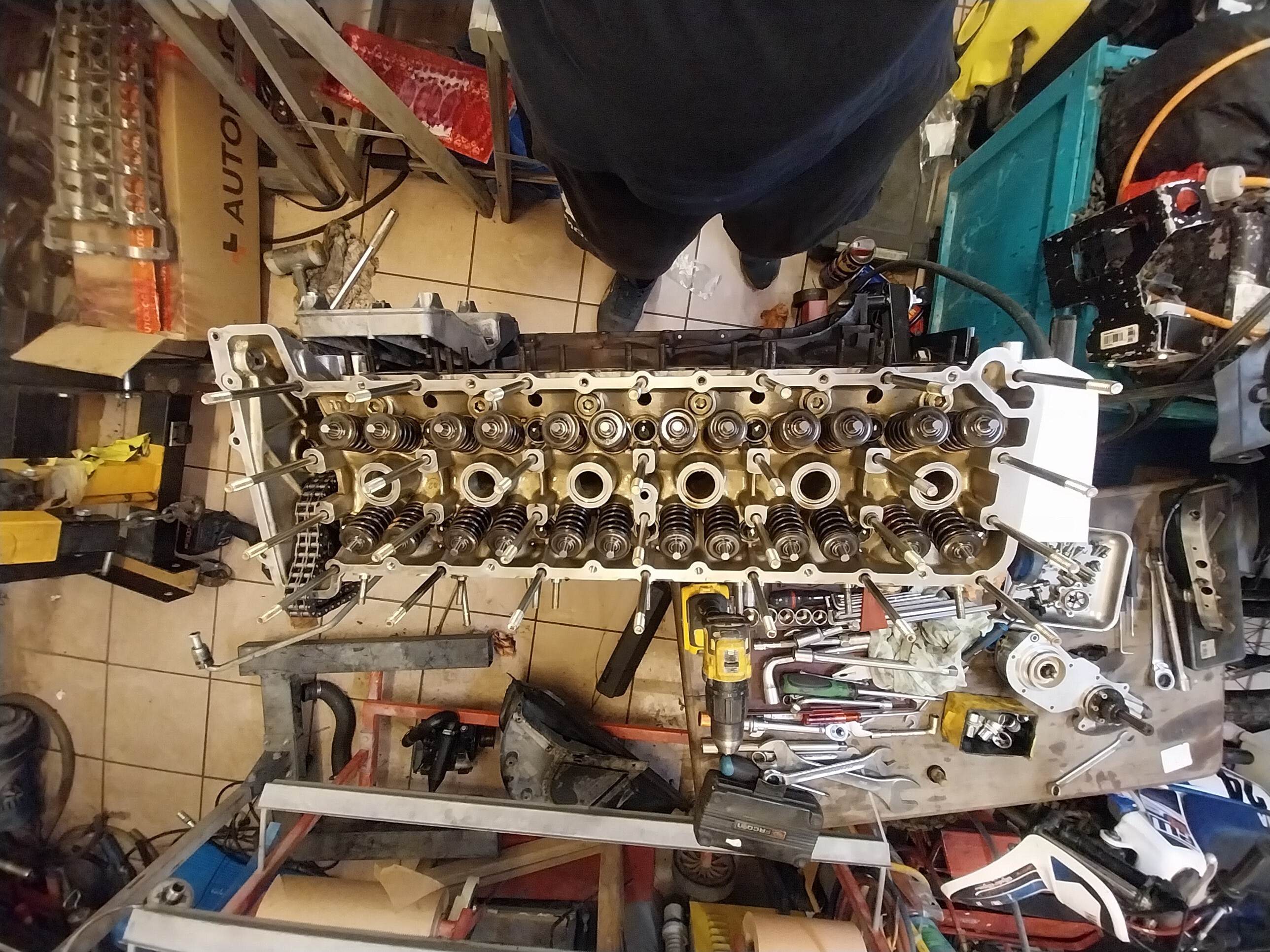

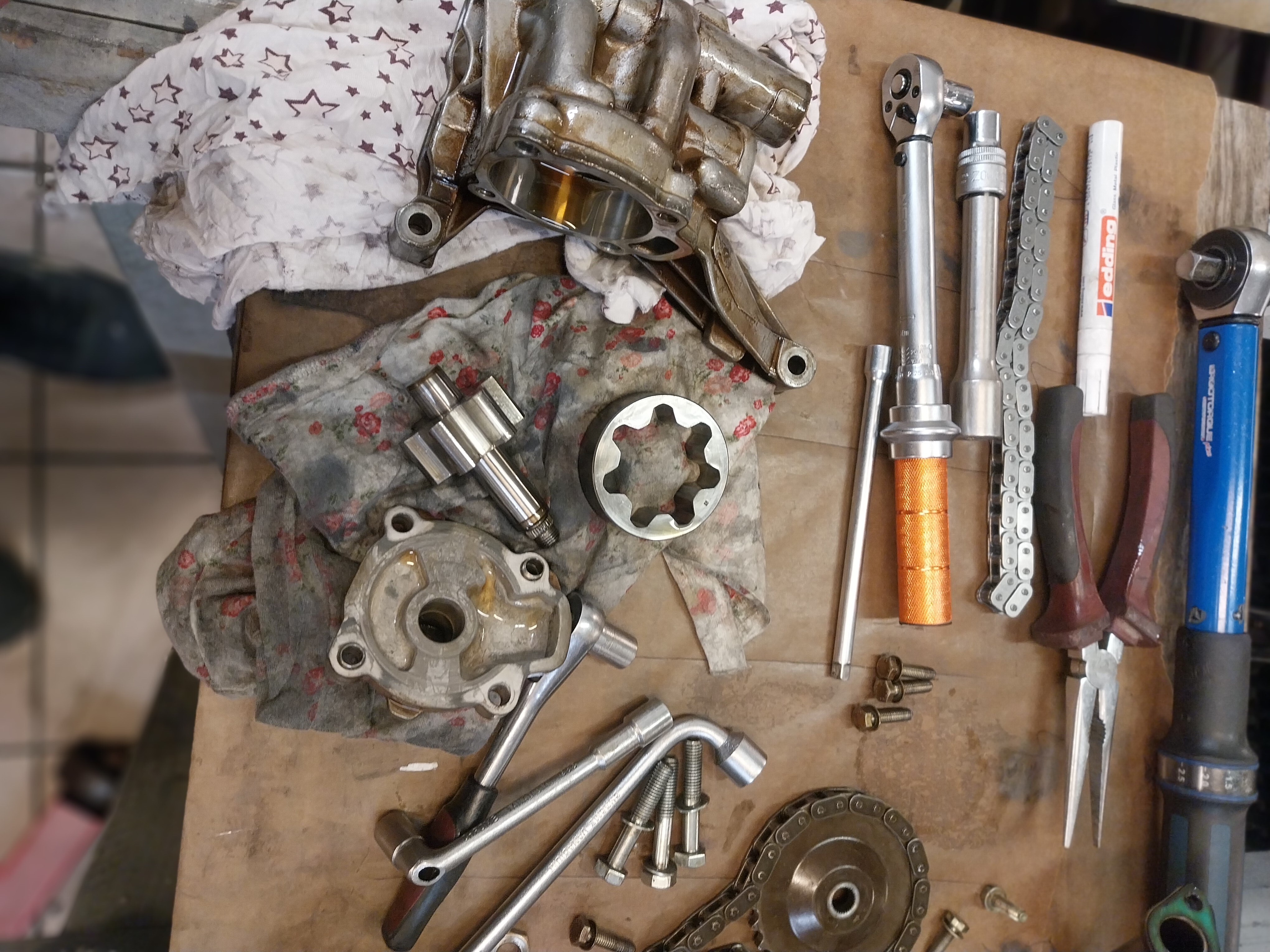

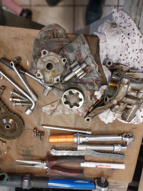

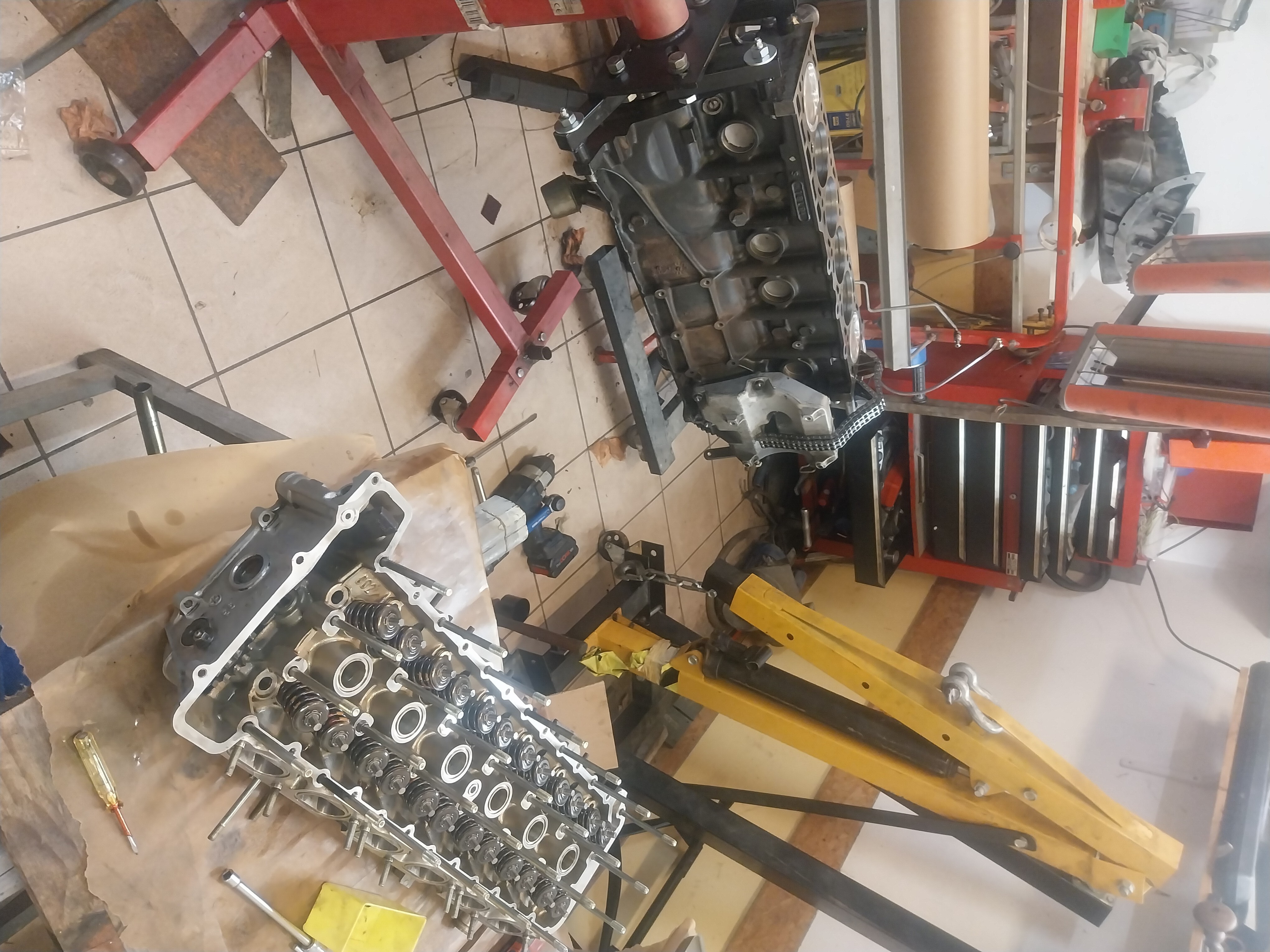

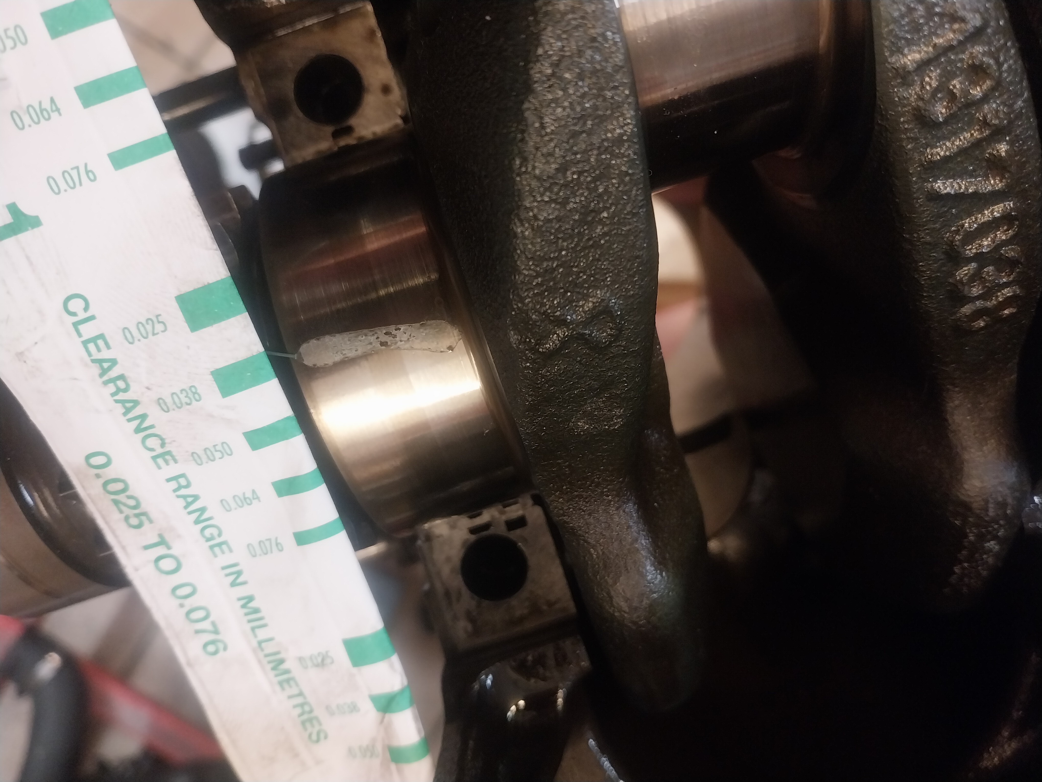

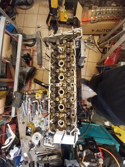

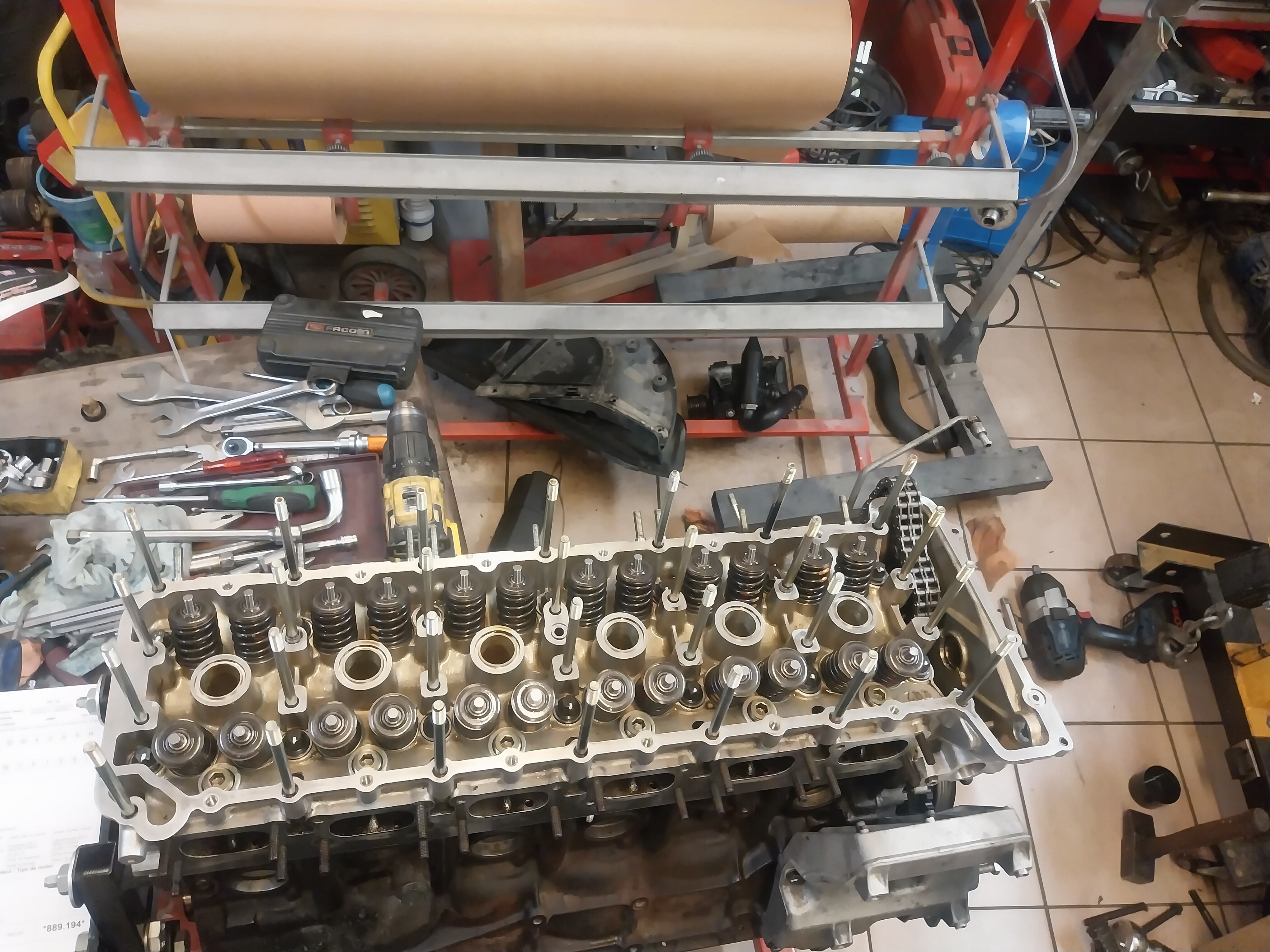

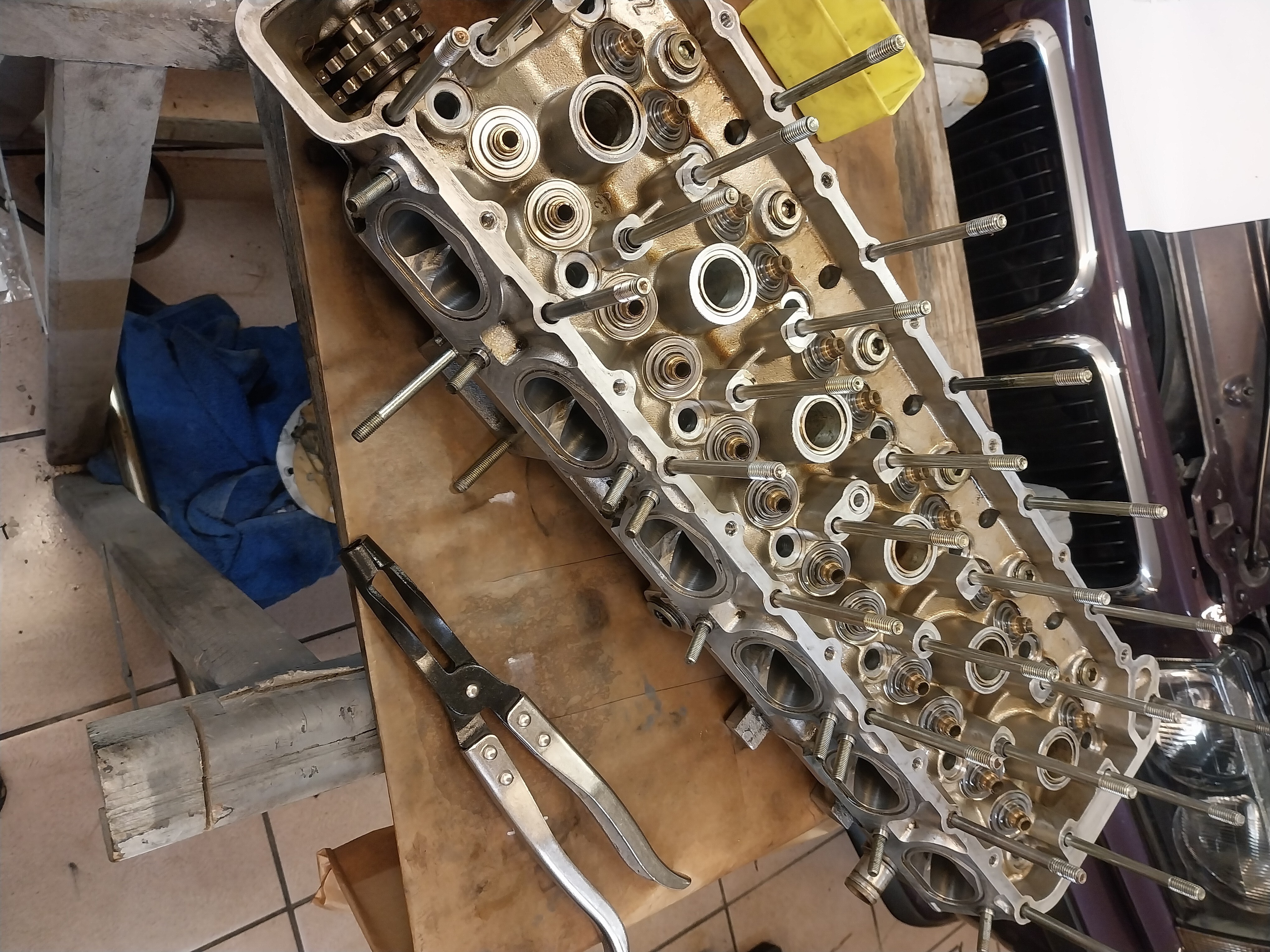

Ce matin j'ai terminé le rodage des soupapes deux trois soupapes à l'échappement un peu récalcitrantes, l'usage de la visseuse a été  nécessaire

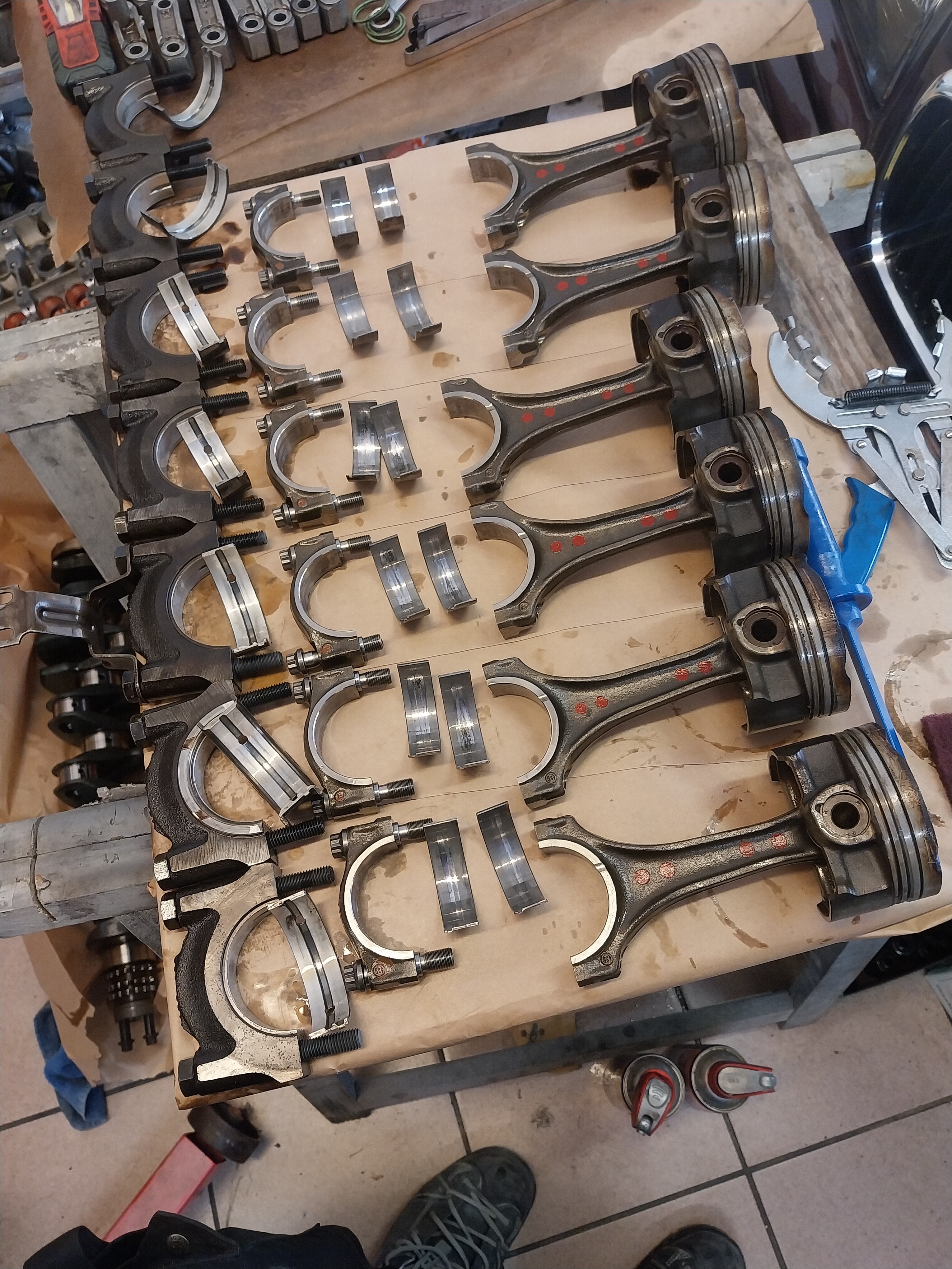

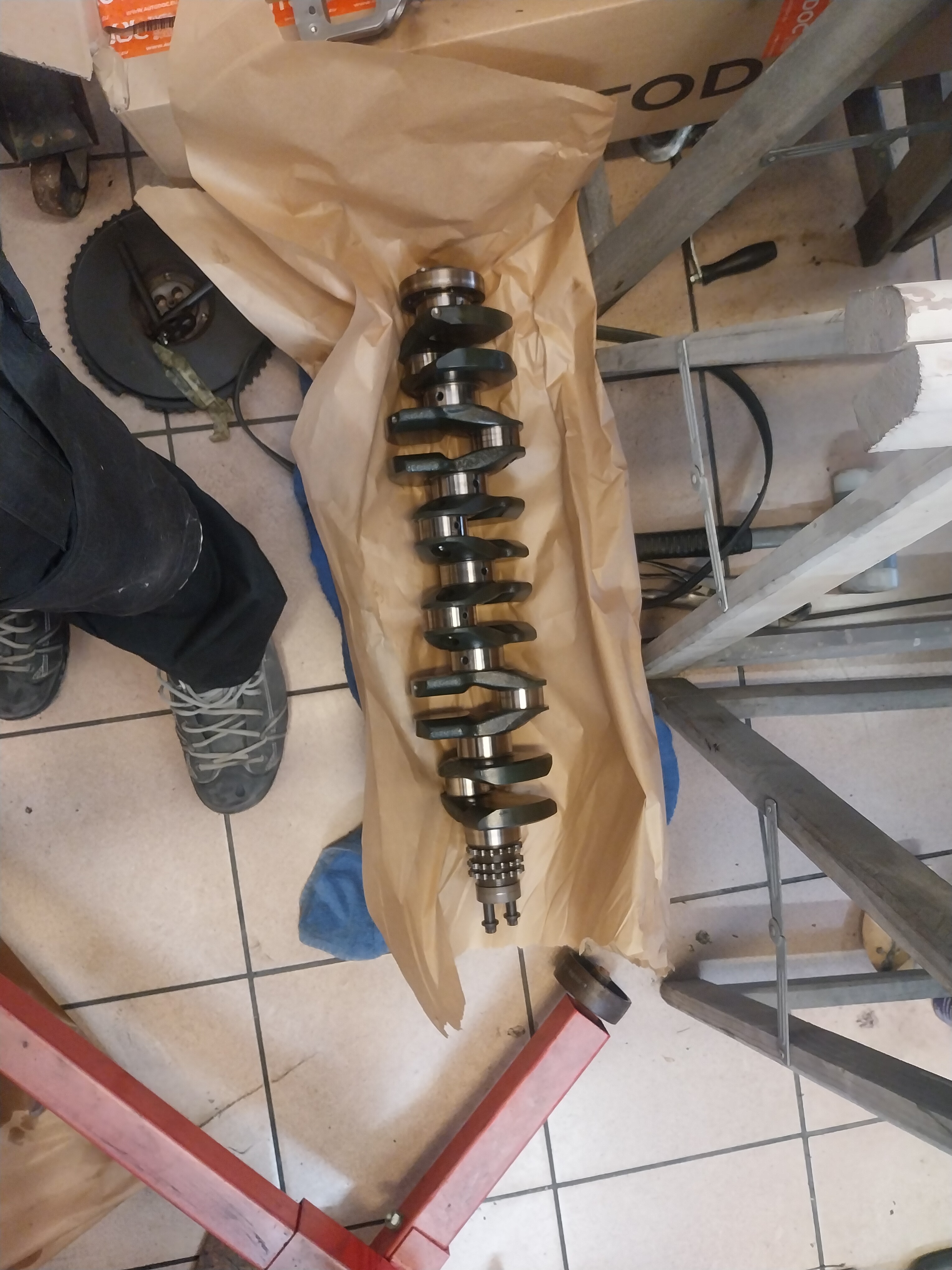

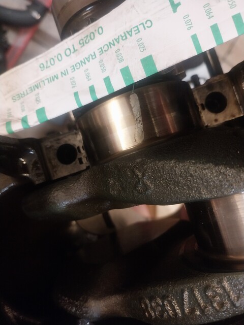

J ai déposé les bielles et vilbrequin
On sent et voit  que les coussinets de bielle commençaient à se faire la malle...

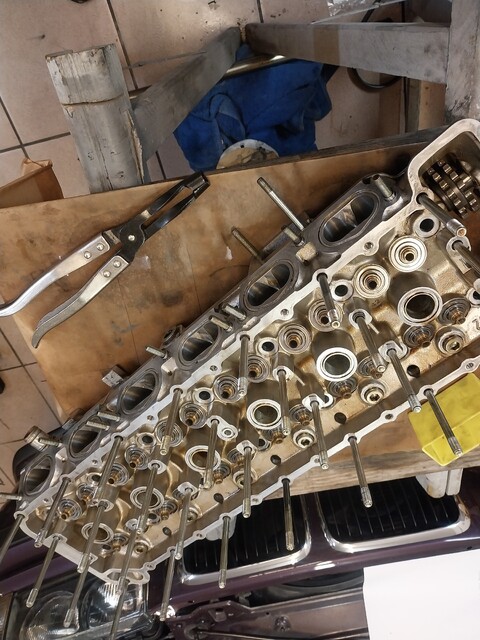

La culasse est mise côté en attendant la pince a joint de queue de soupapes

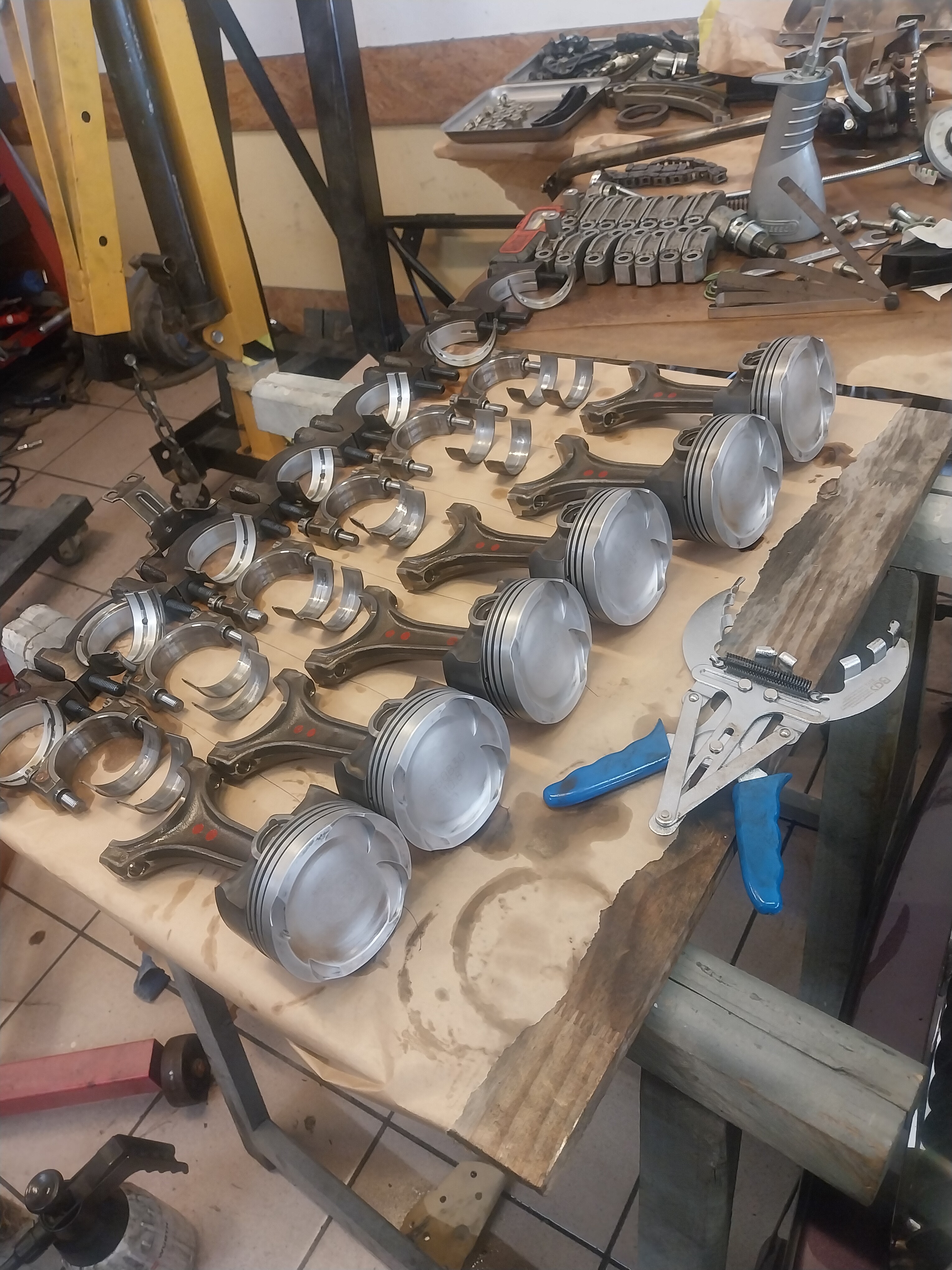

Je dois maintenant nettoyer les pistons
Et étudier comment monter les segments
J ai mal aux doigt coude etc😅

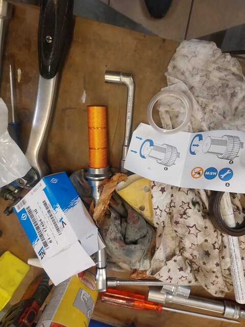

Tampon abrasif rouge (carrosserie)
et wd40
Depuis mon dernier poste j'ai avancé un peu
Honage à P280 c'est doux (pas trouvé plus fin)
Joints de queue de soupapes changés.

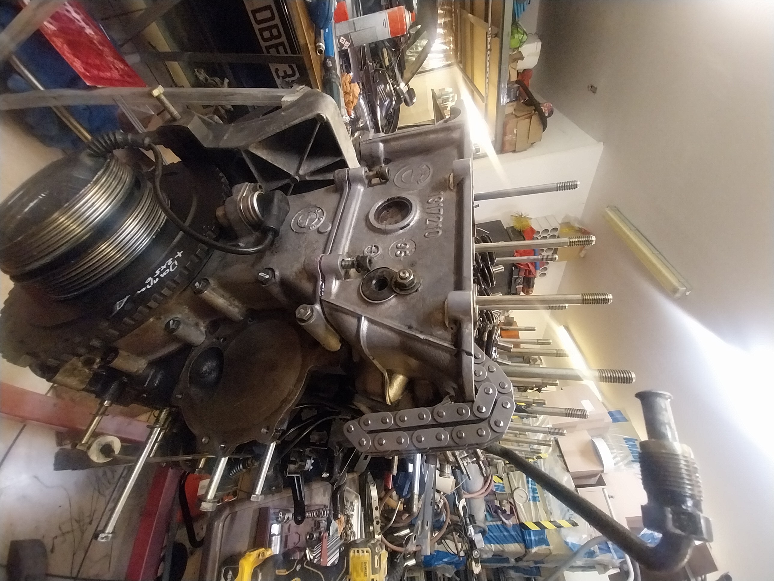

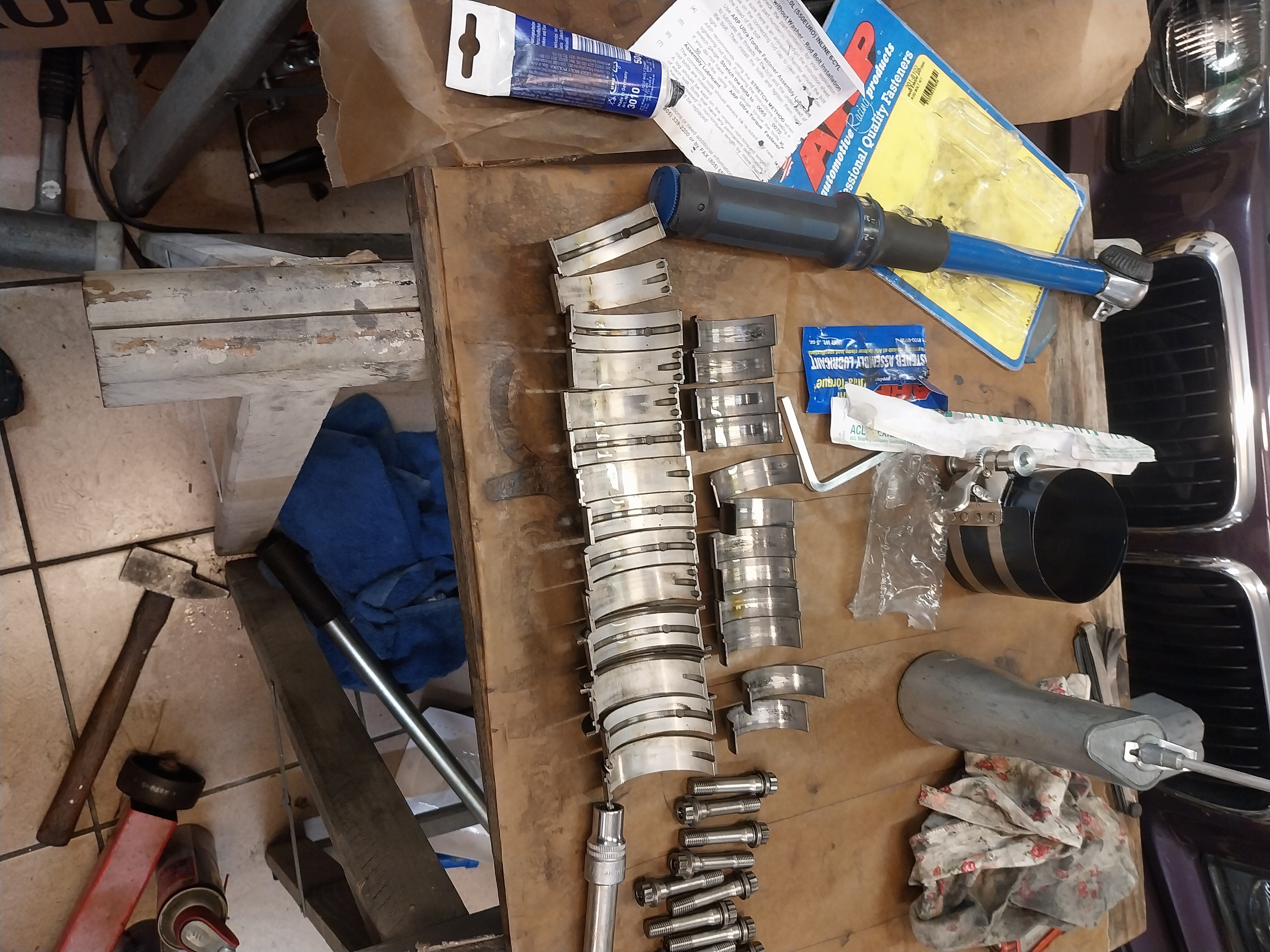

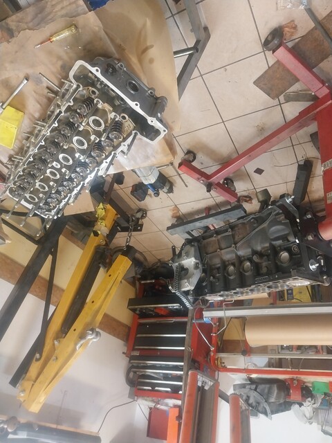

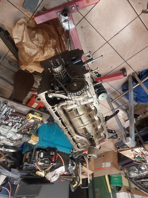

je viens de re culasser

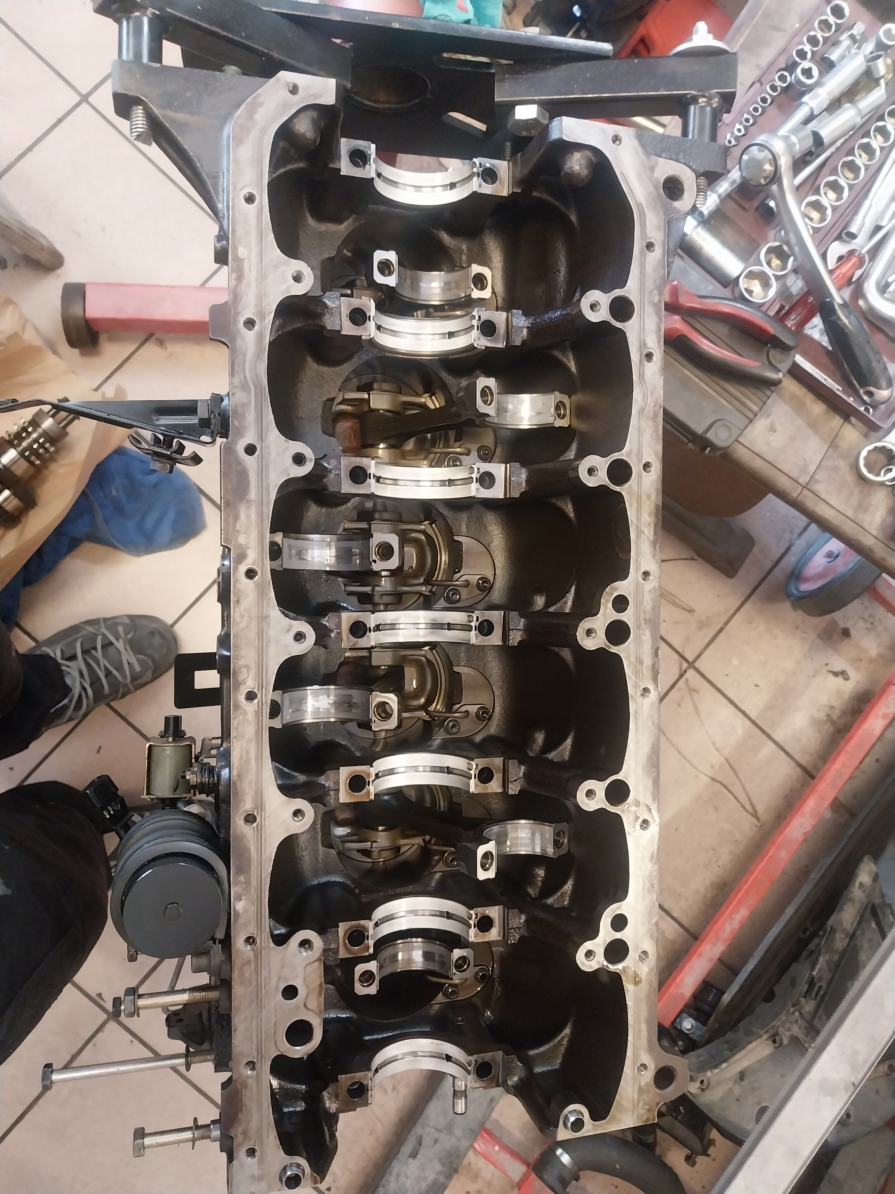

le plus chiant était presque d'enfiler les pistons (une première pour moi) segments mahle côtés std jeu à la coupe ok
Montage à la graisse pour vilebrequin
coussinnets acl et palier glyco
je suis dans les juste dans les côtés larges pour les acl(mais dans les tolérance)

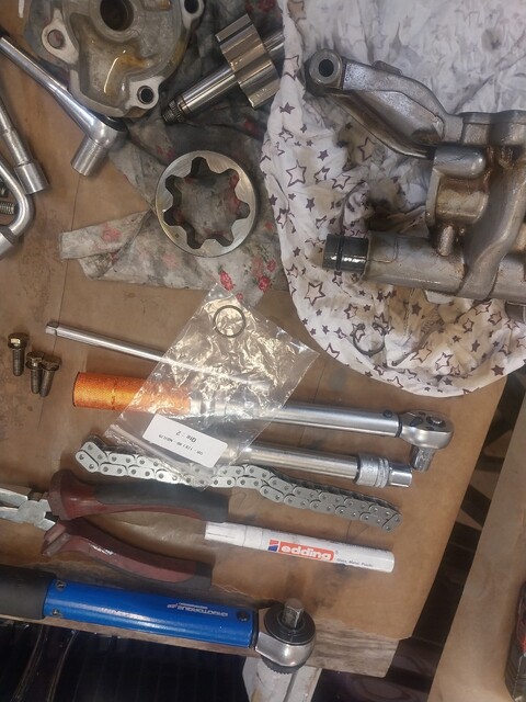

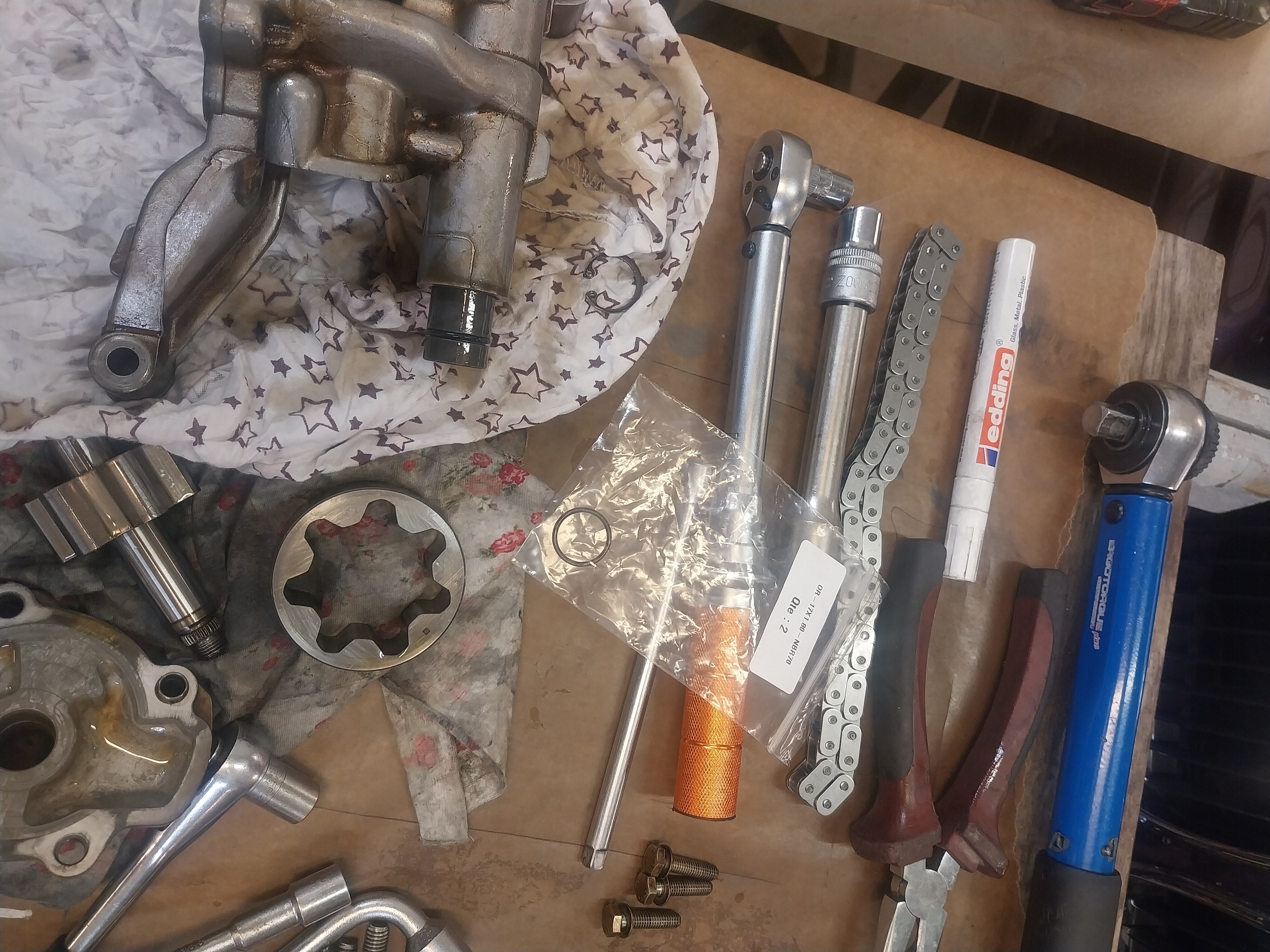

changé le joints torique sur la pompe à huile

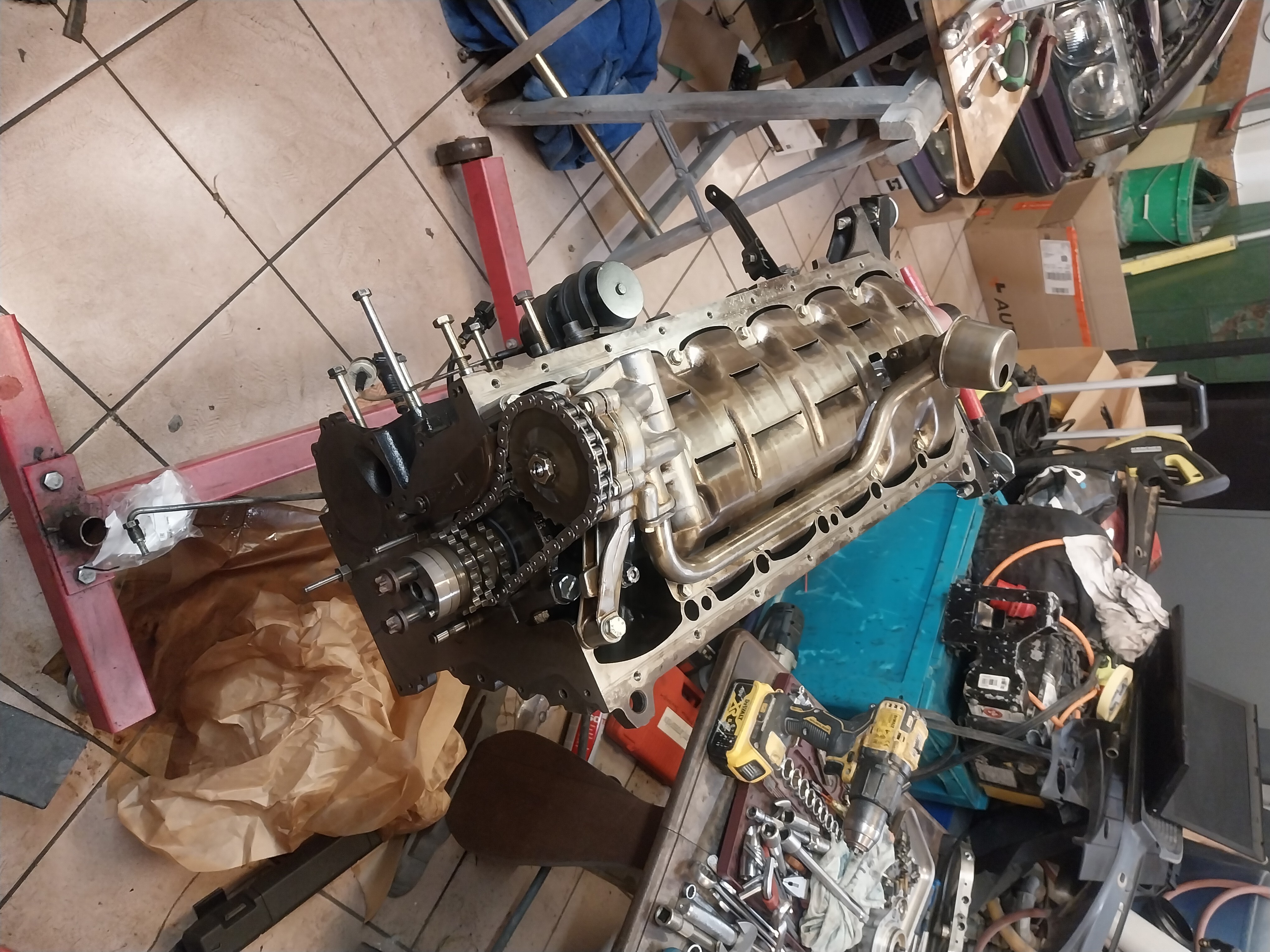

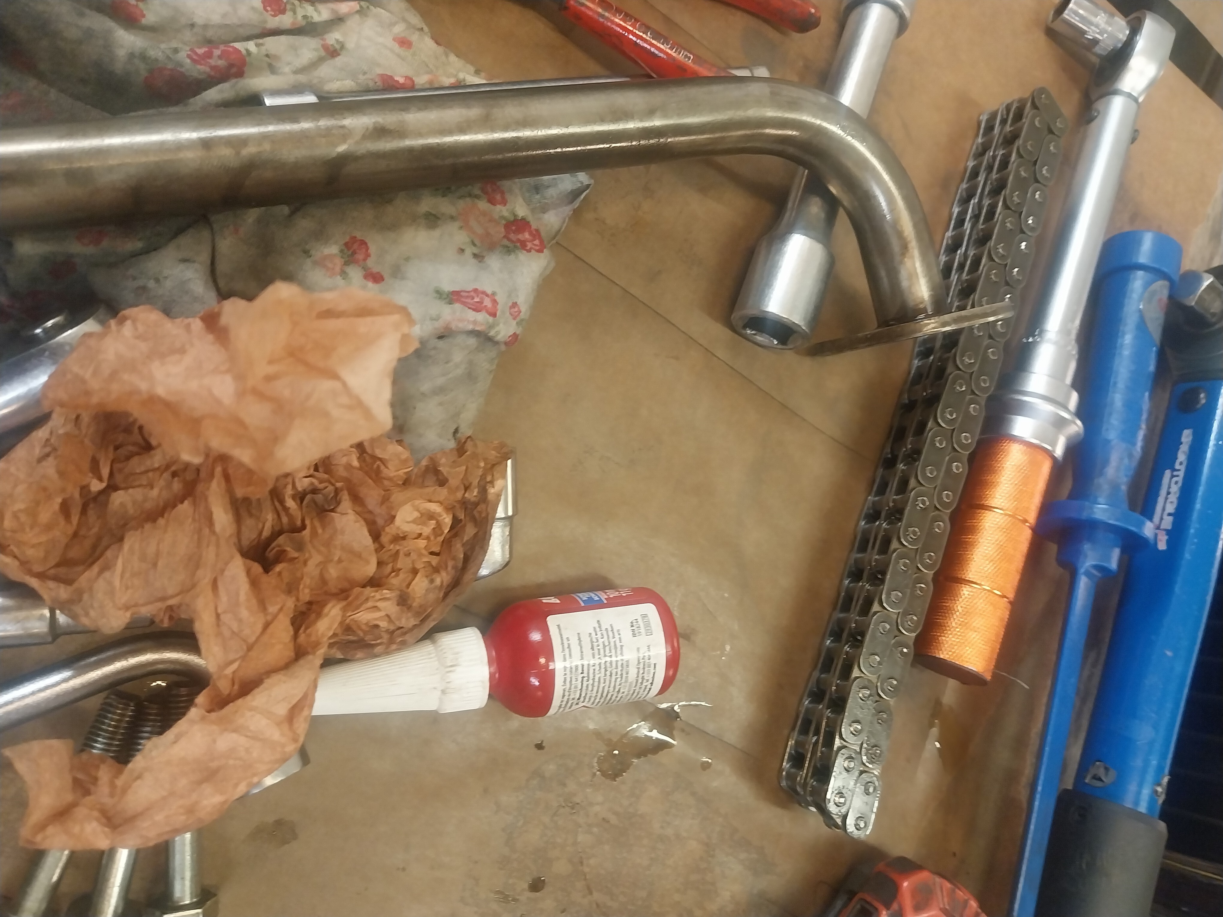

Les patins de distribution sont neufs et les chaînes également.
Je ferai sûrement un test de compression avant de rentrer le moteur

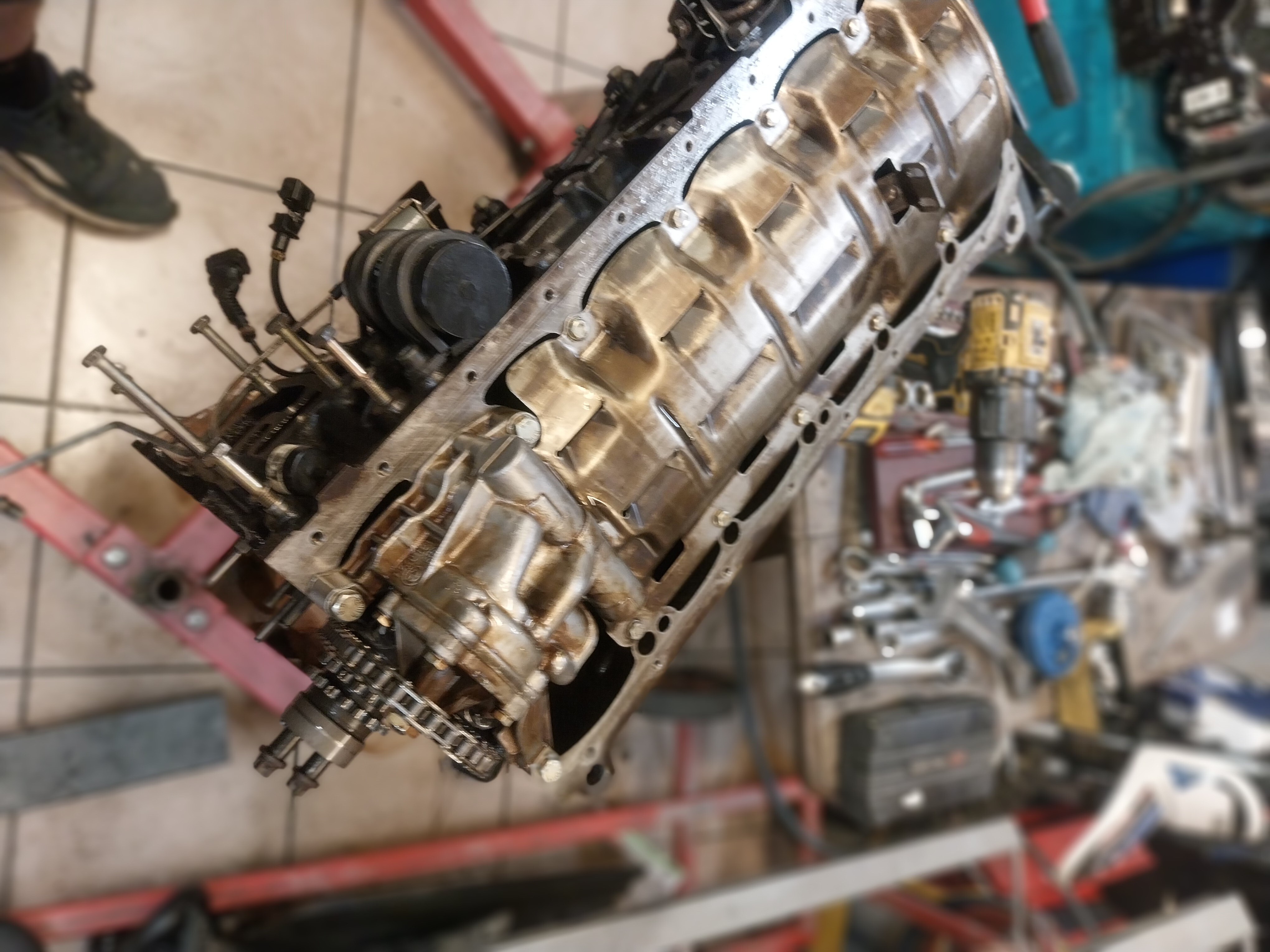

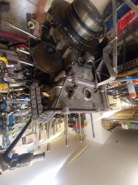

20250614_180008.jpg20250621_151131.jpg20250621_142617.jpg20250621_151131.jpg20250621_183944.jpg20250621_174259.jpg20250622_171746.jpg20250622_192821.jpg20250621_141751.jpg
Modifié par julien m
Par contre je ne comprends pas pourquoi les photos sont à l'envers
On peux voir sur la dernière photo que l'ancienne chaîne de pompe à huile paraît allongée

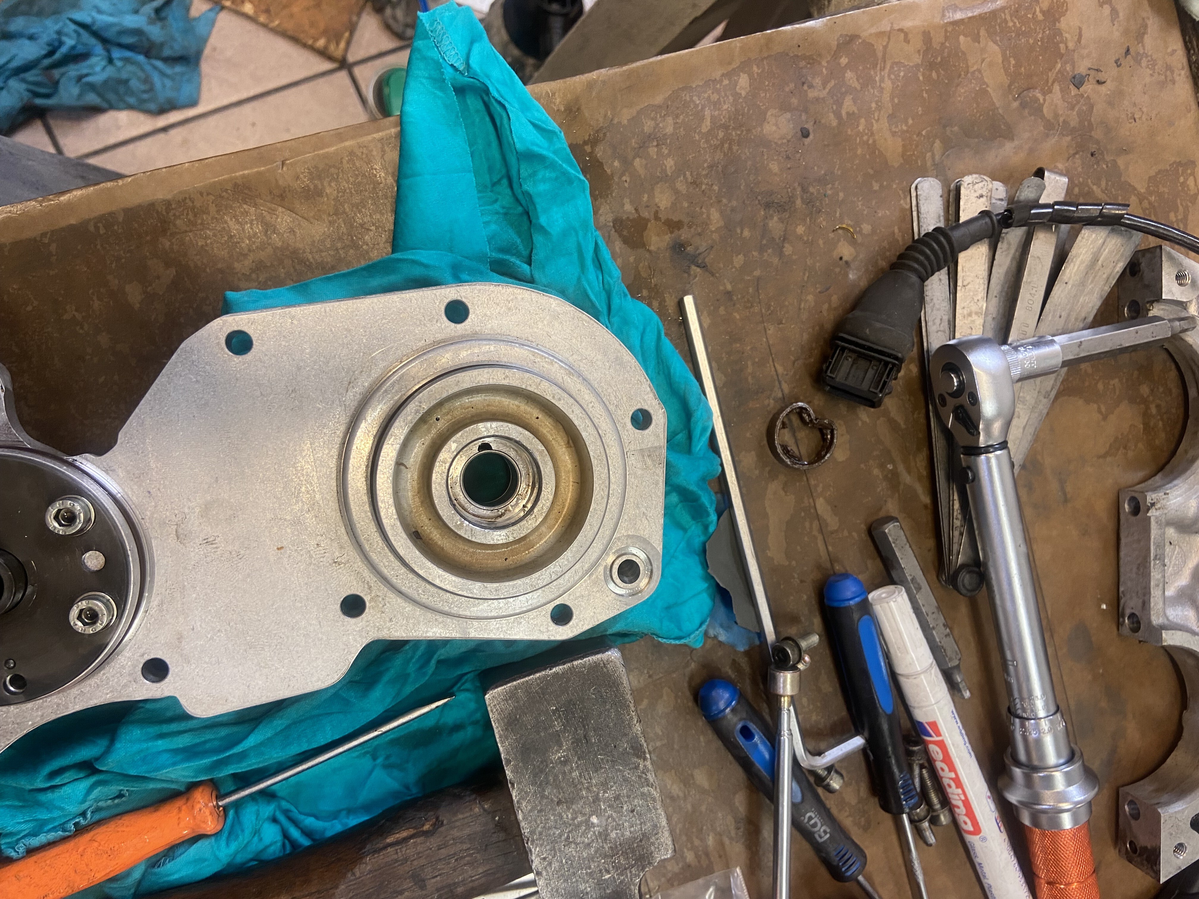

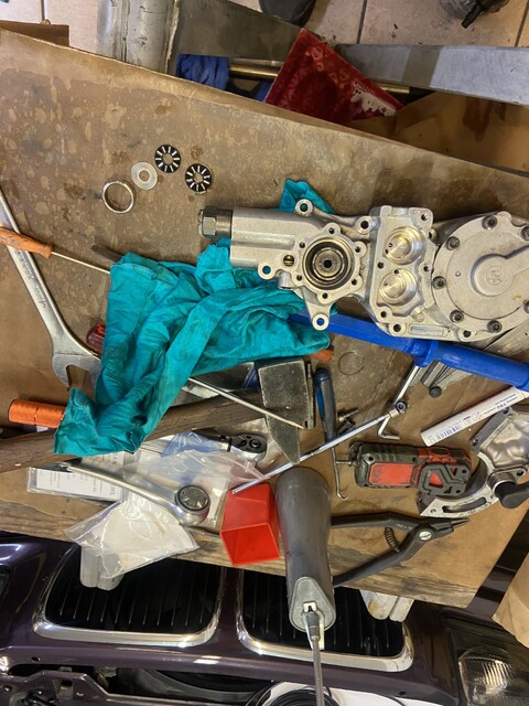

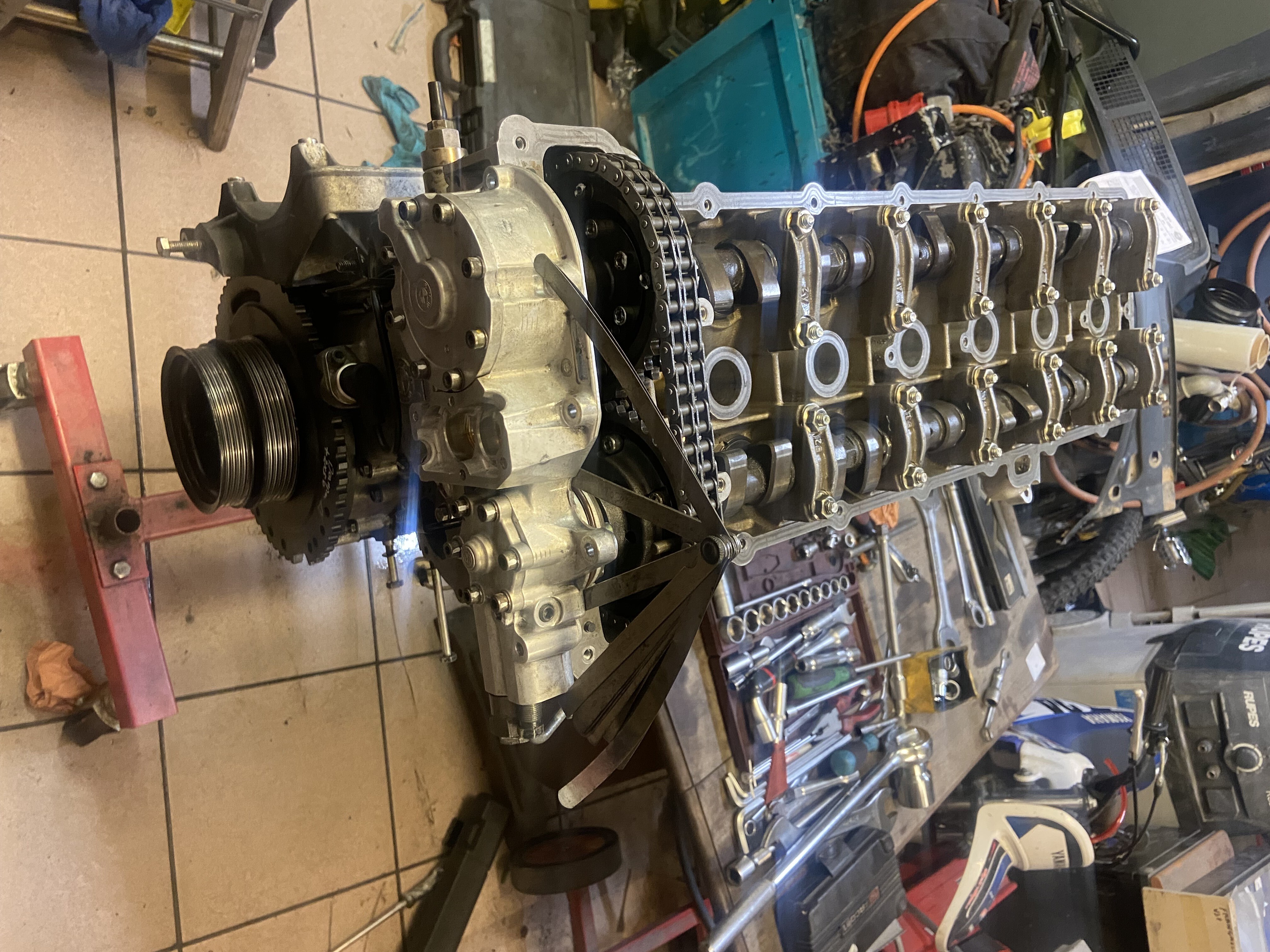

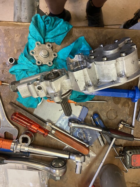

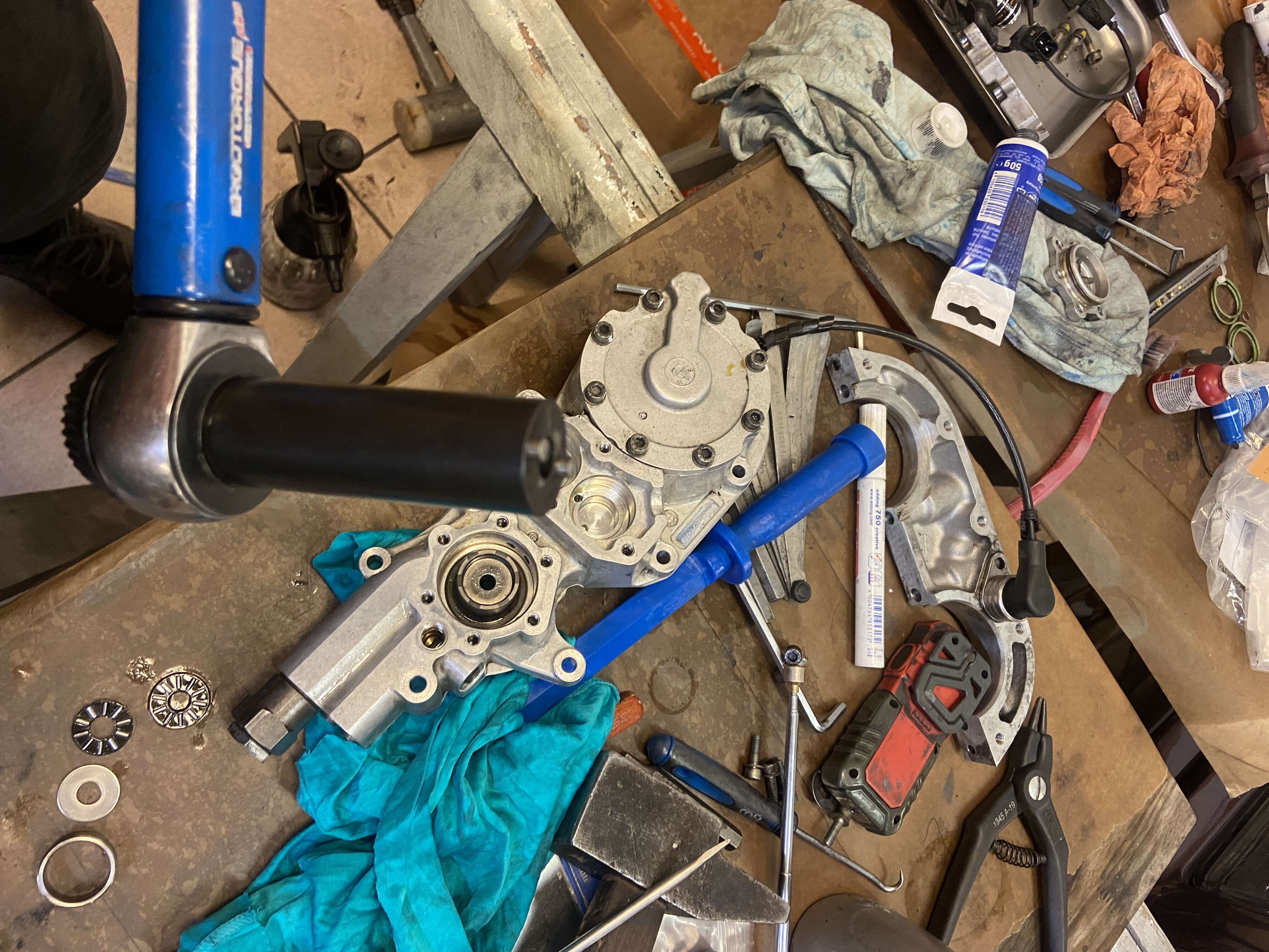

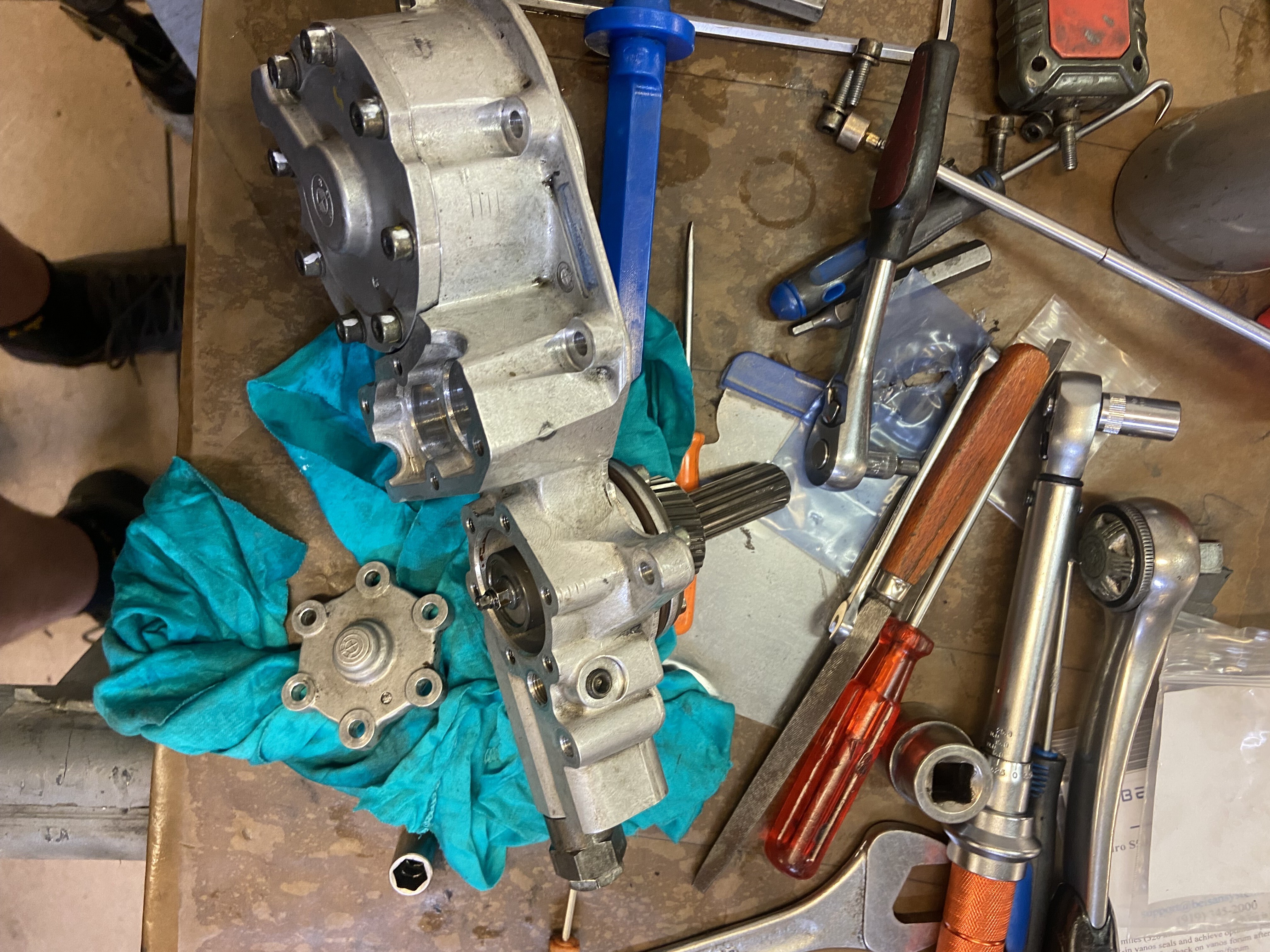

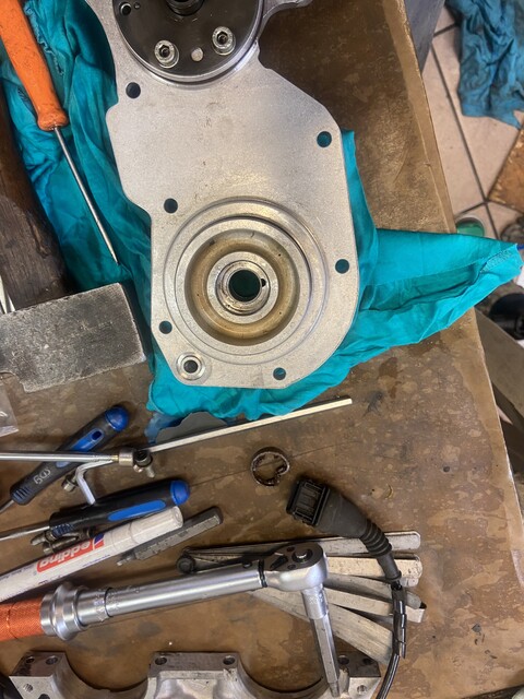

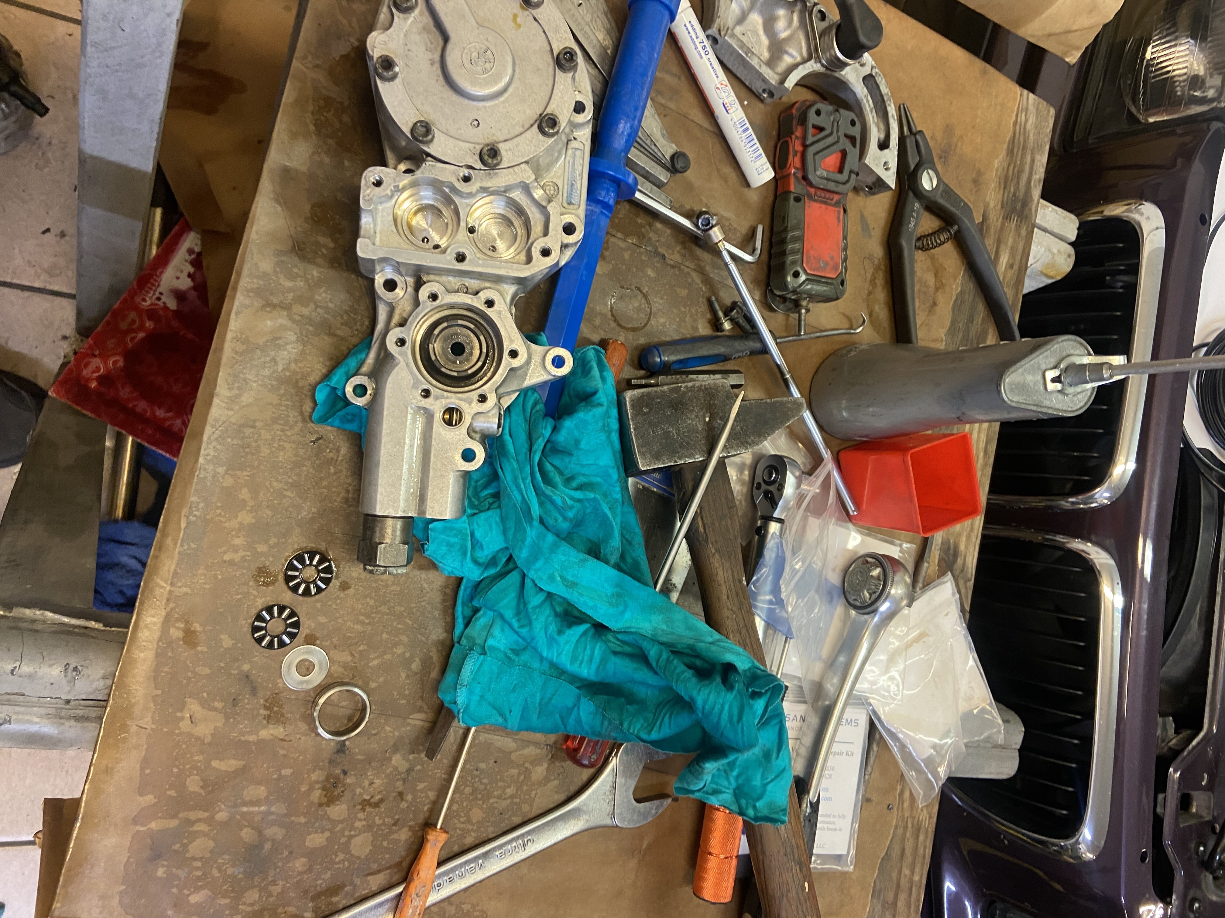

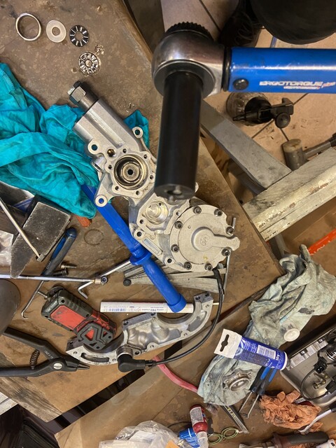

Je me suis occupé du Vanos aujourd’hui

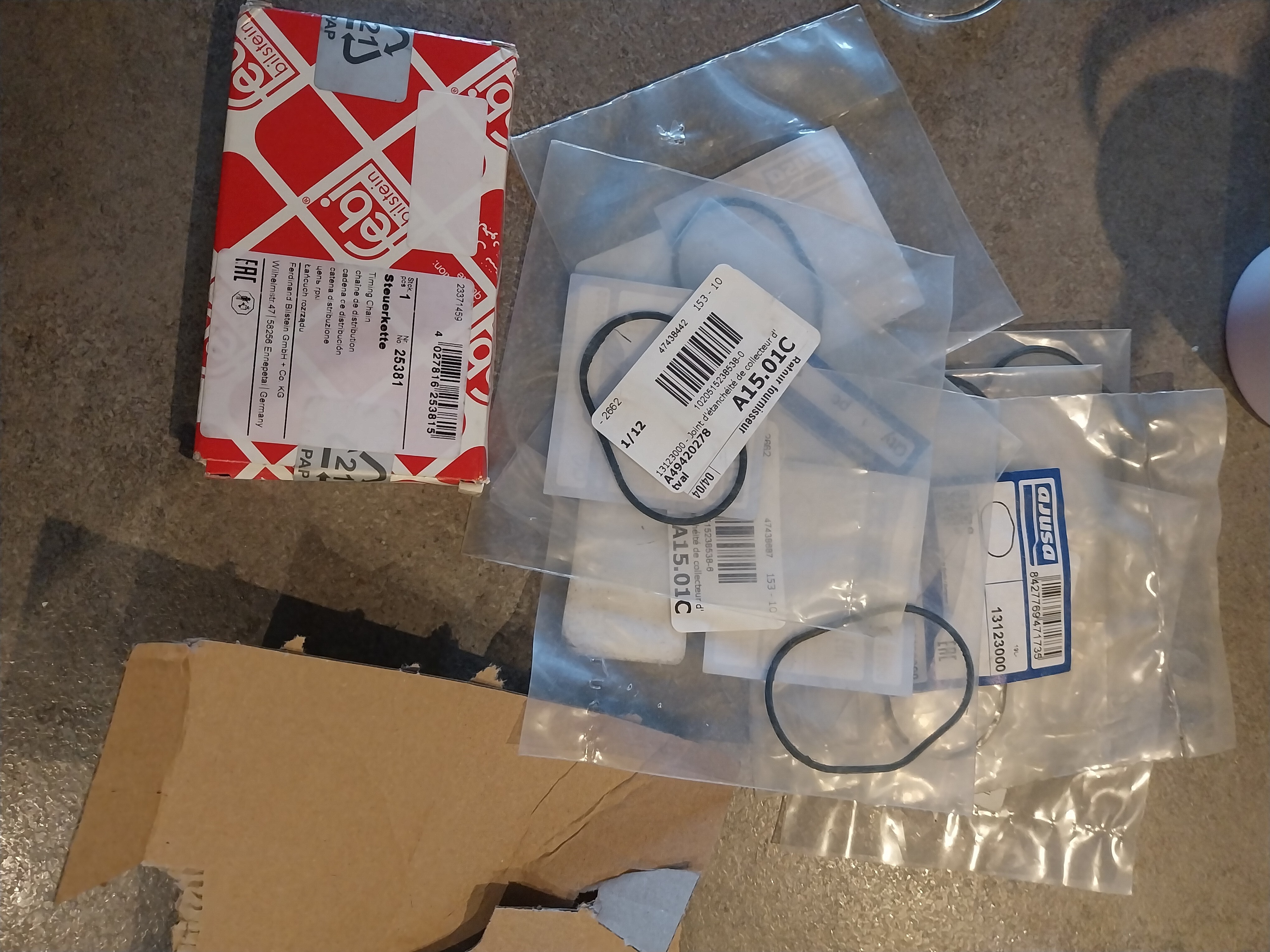

Il me manque les joints des ev et capot ev
En commande du coup chez probsten
Je commence à comprendre un peu les détails et spécification liés au moteur
Heureusement que le forum est bien fourni d’informations
La notice beisan est vraiment bien également
