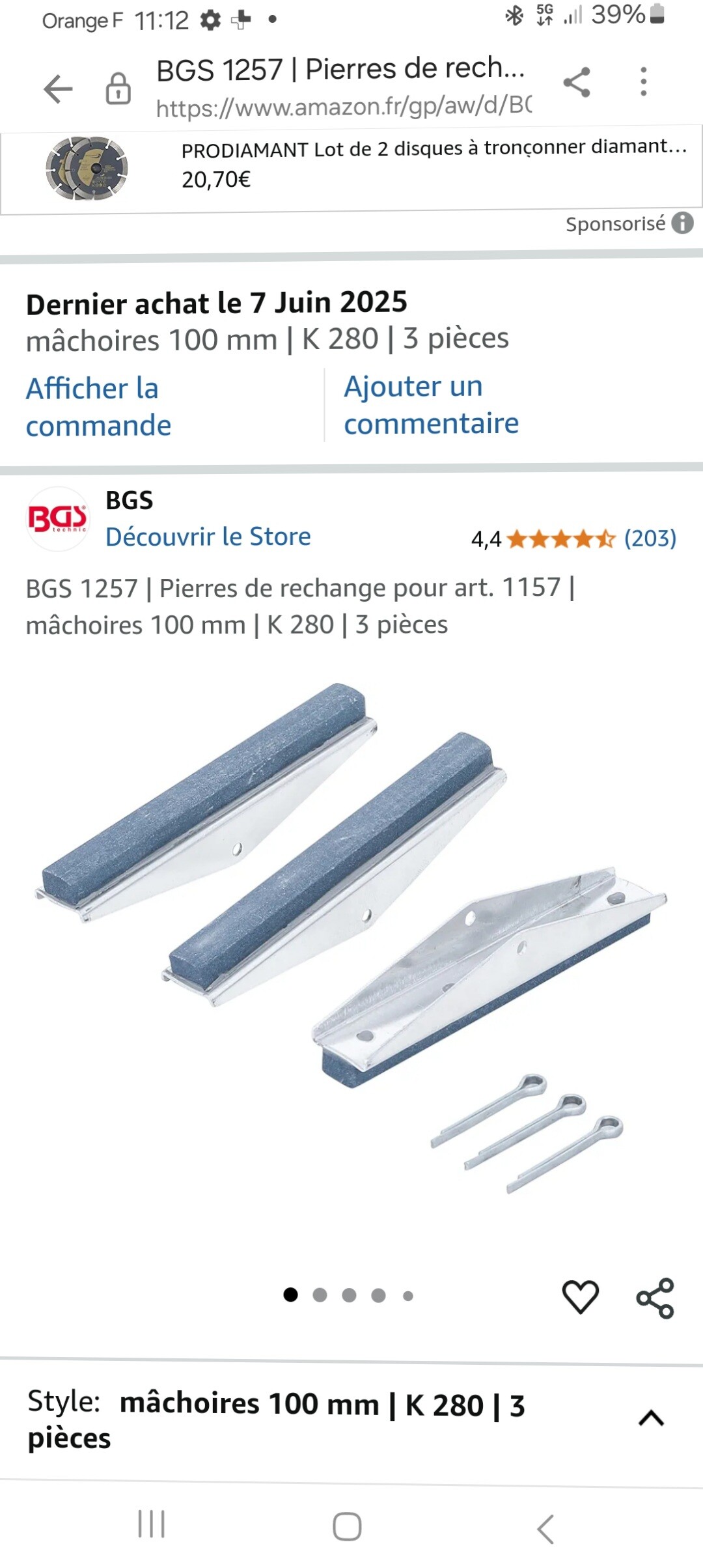

Du coup tu es resté en 280 pour le honage tu n'as pas plus faire plus fin?
Il y a 12 heures, aramis a dit :
Non pas trouvé de patins plus fin
Il est doux au toucher
il y a 31 minutes, julien m a dit :
Il y a 11 heures, julien m a dit :
j'espere que tu n'auras pas de mauvaise surprise
Le 08/07/2025 à 07:40, aramis a dit :
J'ai mis ces patins en 280 au lieu du 180 que j'ai pas essayé du tout
Sans les tâches de gras c'est mieux. Je vais commander les pastilles sur autodoc
55 euros contre 230 chez bmw
Les pastilles sont compatibles pour lancia delta hf
On verra bien quand je les aurai dans les mains

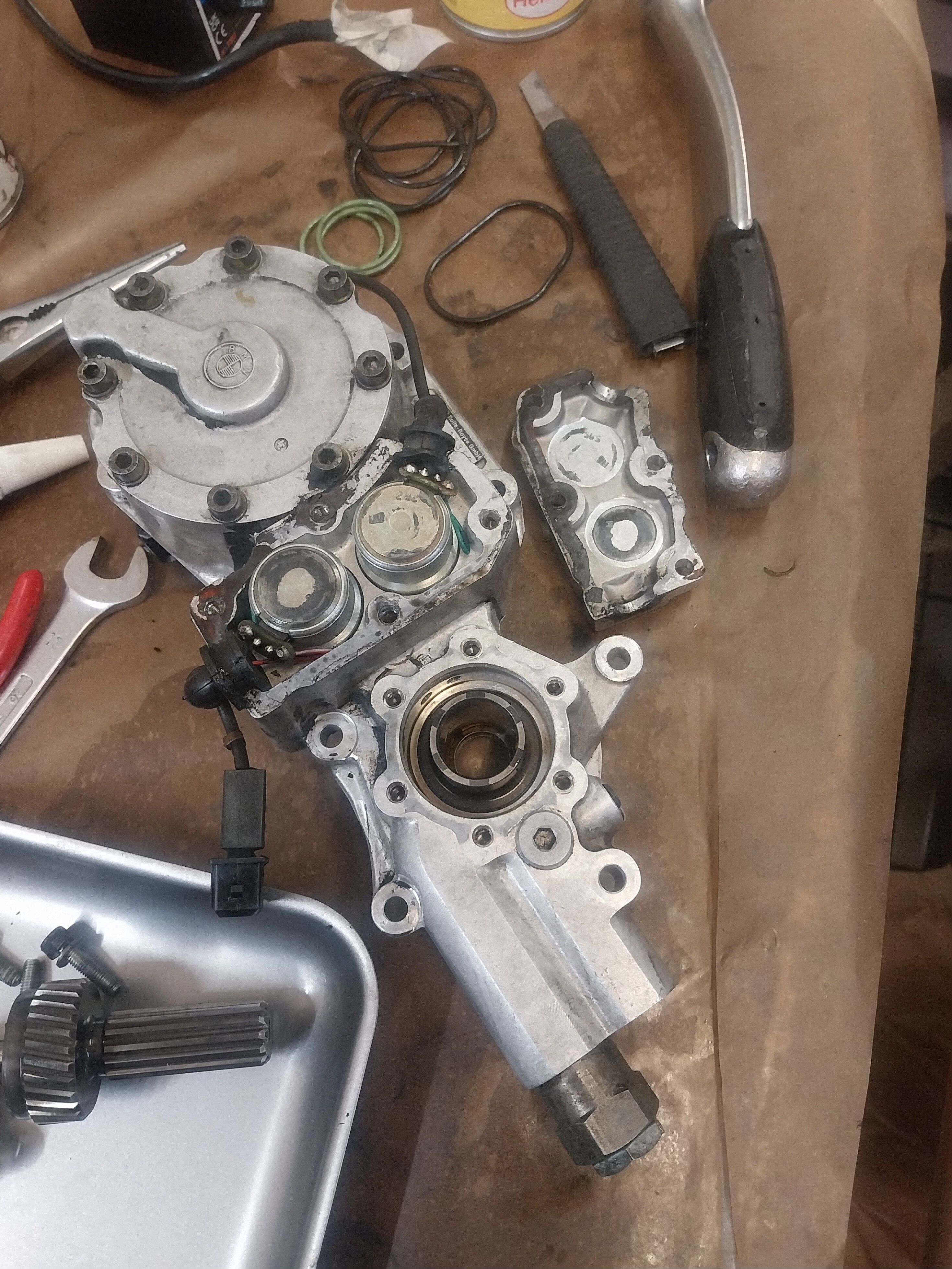

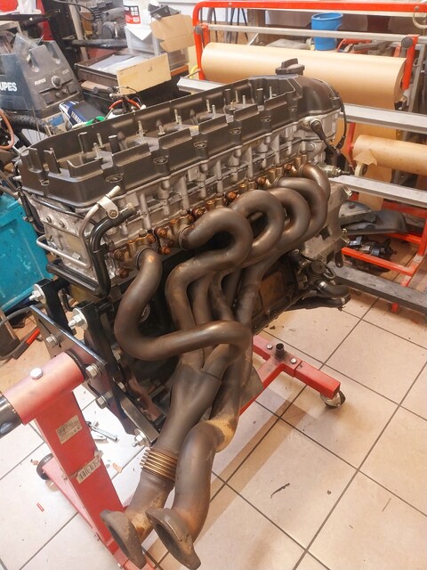

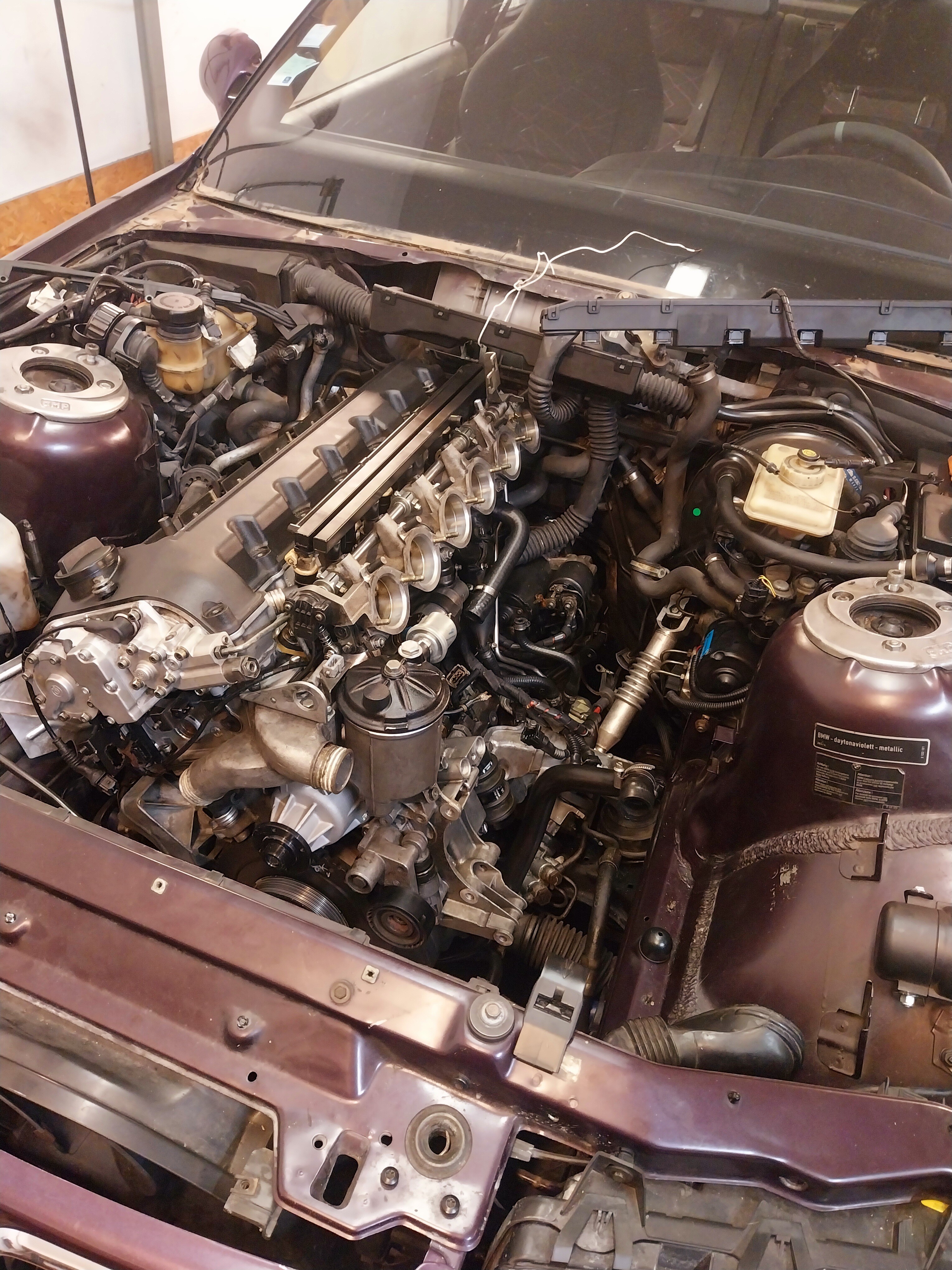

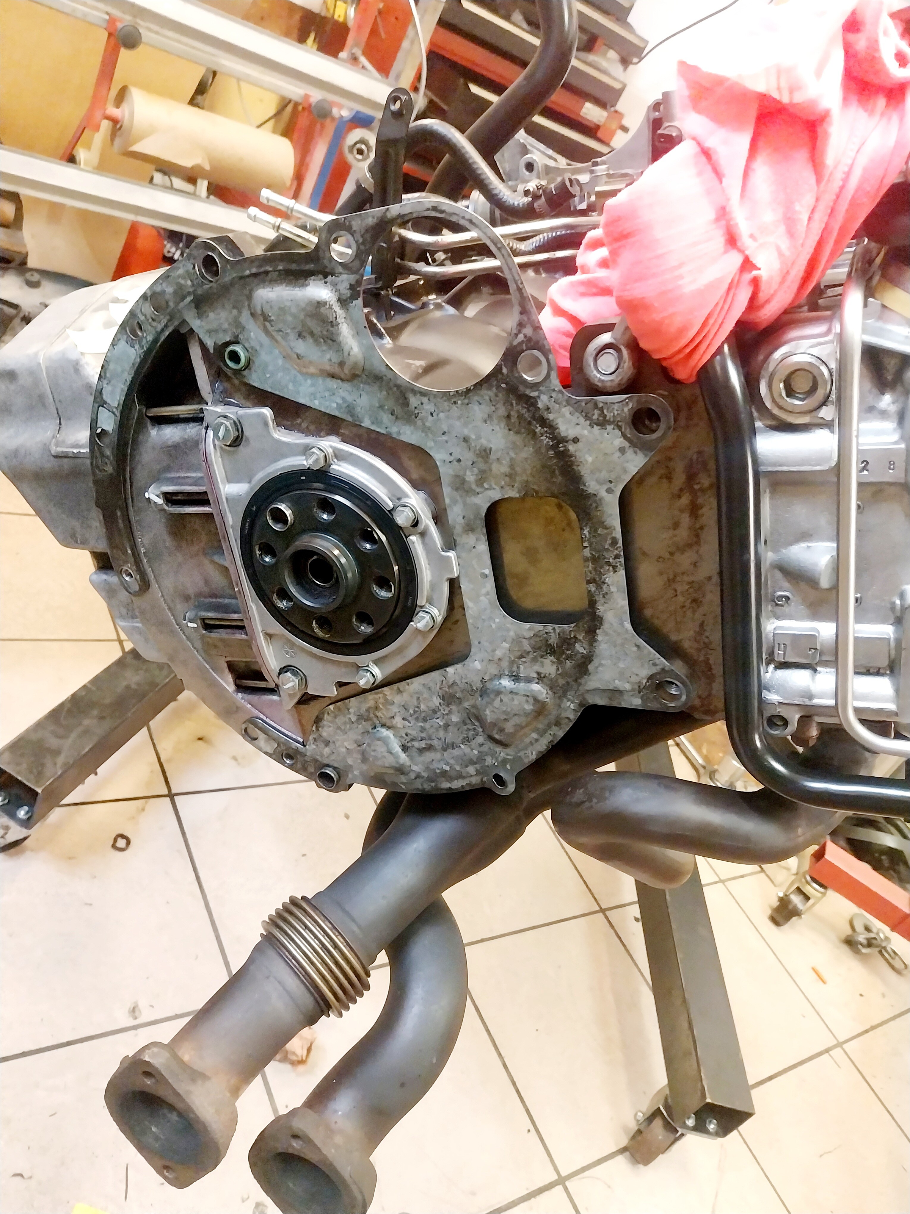

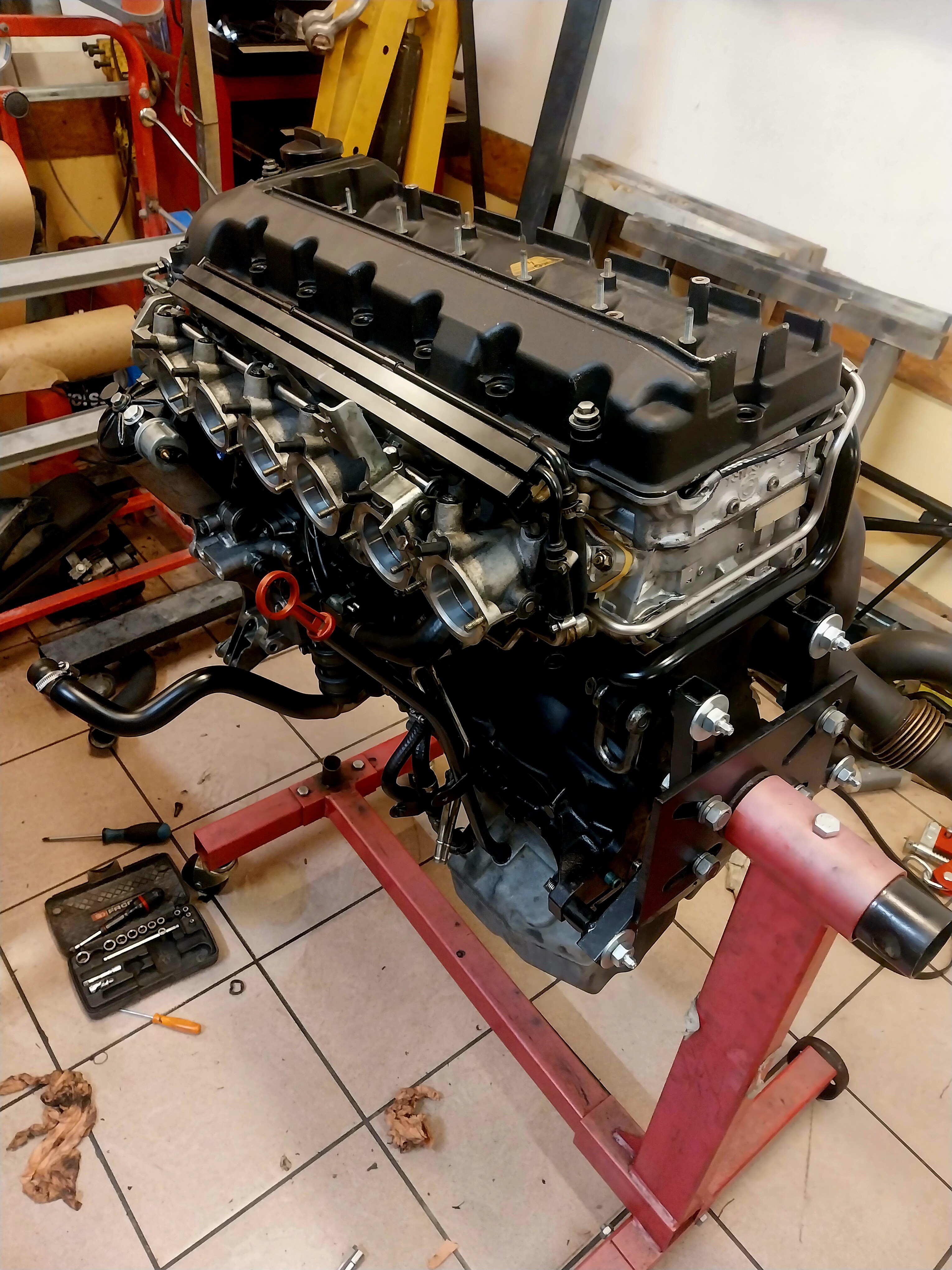

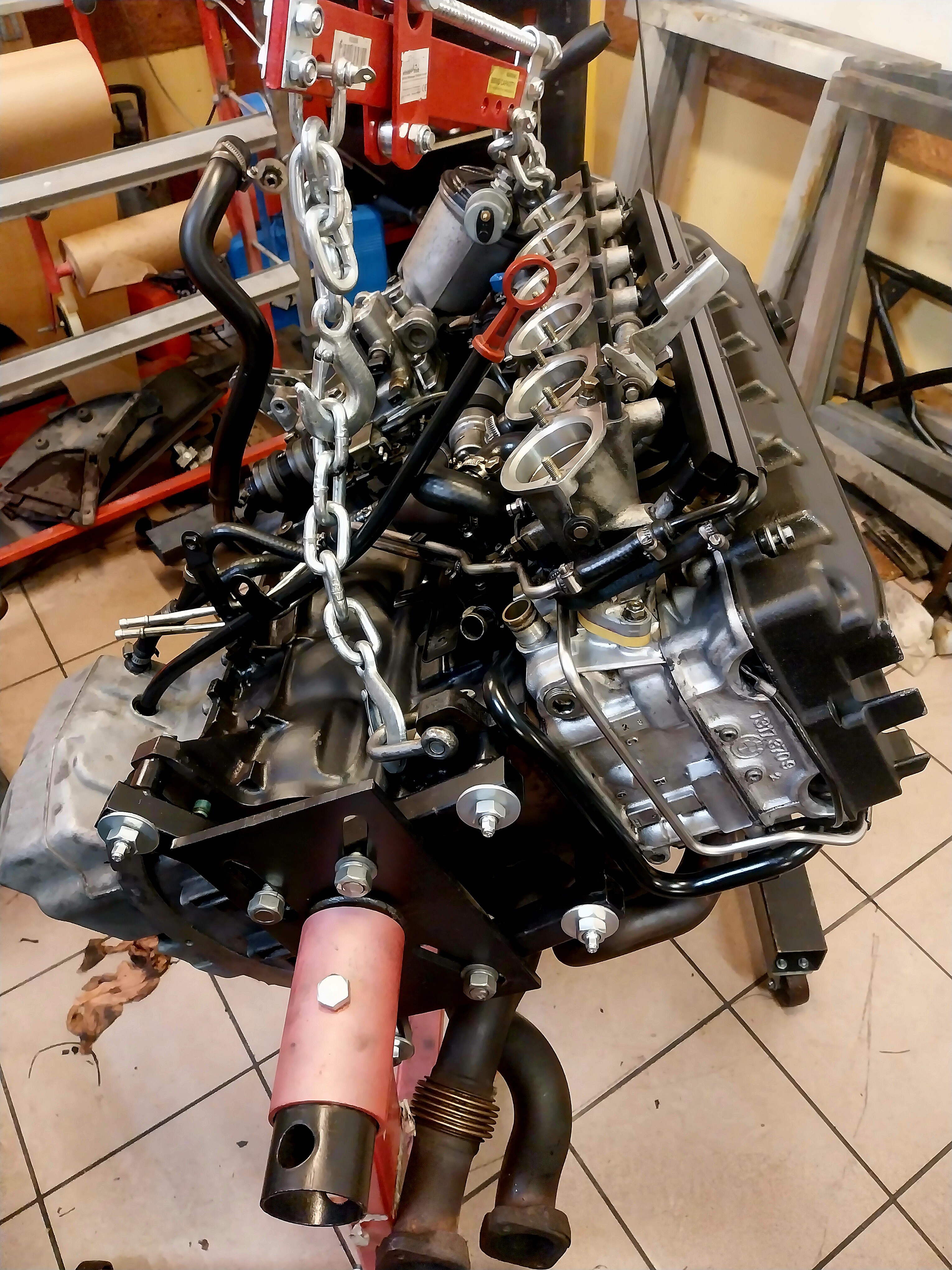

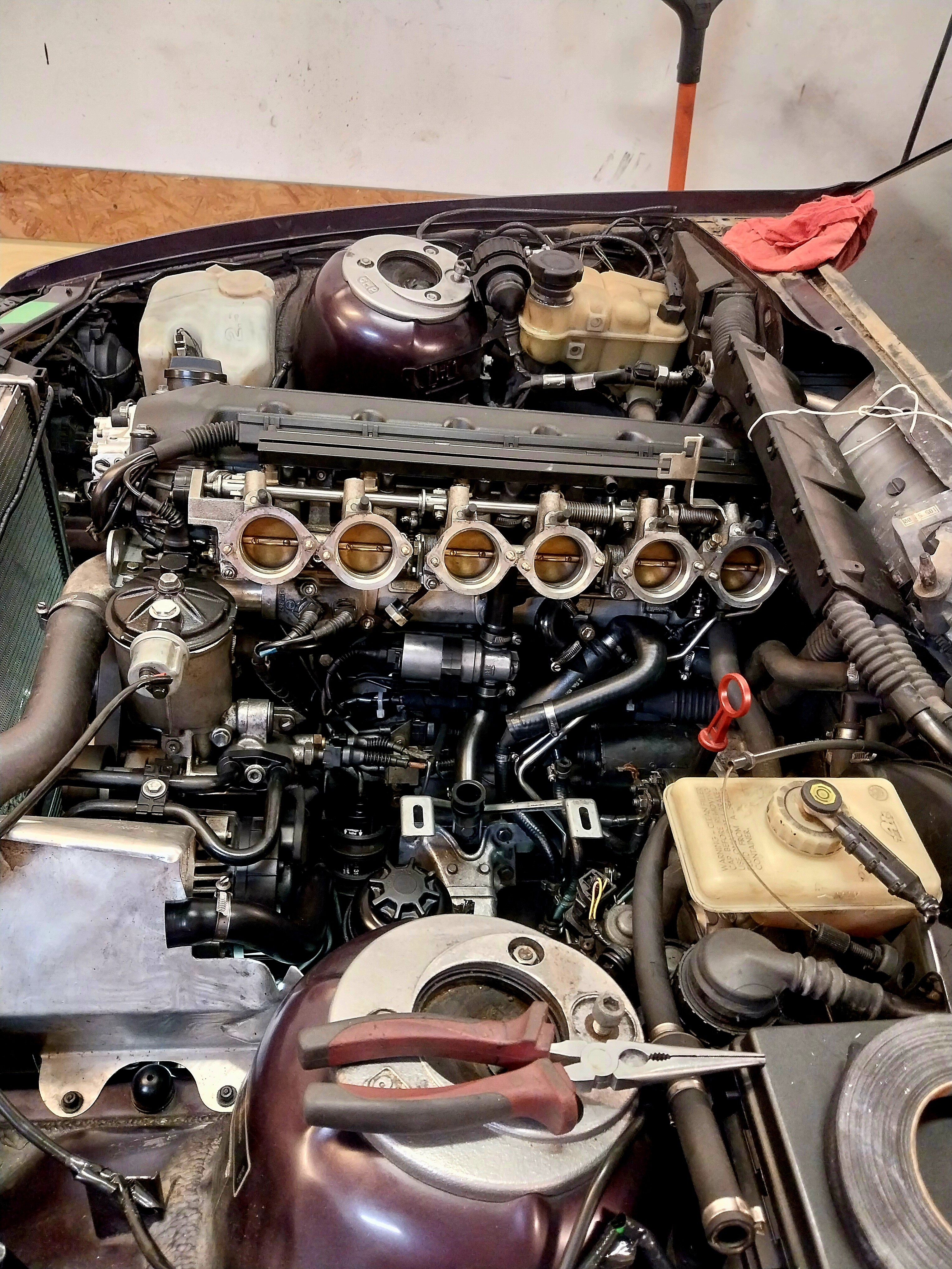

Hier j'ai remis le moteur dans la caisse remonté le VM embrayage, boite de vitesse, échappement remonté et l'accouplement de la direction.
J ai mis le couvre culasse provisoirement en attente des pastilles, un capteur de cliquetis n2 (connecteur cassé en miette) , j'attends aussi les joints des EV de chez probsten...
Bravo Julien, ça bosse serieux!
Le moteur a retrouvé sa place, c’est une étape qui a dû te faire plaisir, ça prend forme….
Quel boulot 🤩🤩
J’ai hâte de rouler à tes côtés

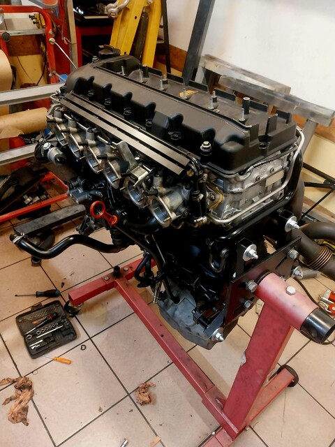

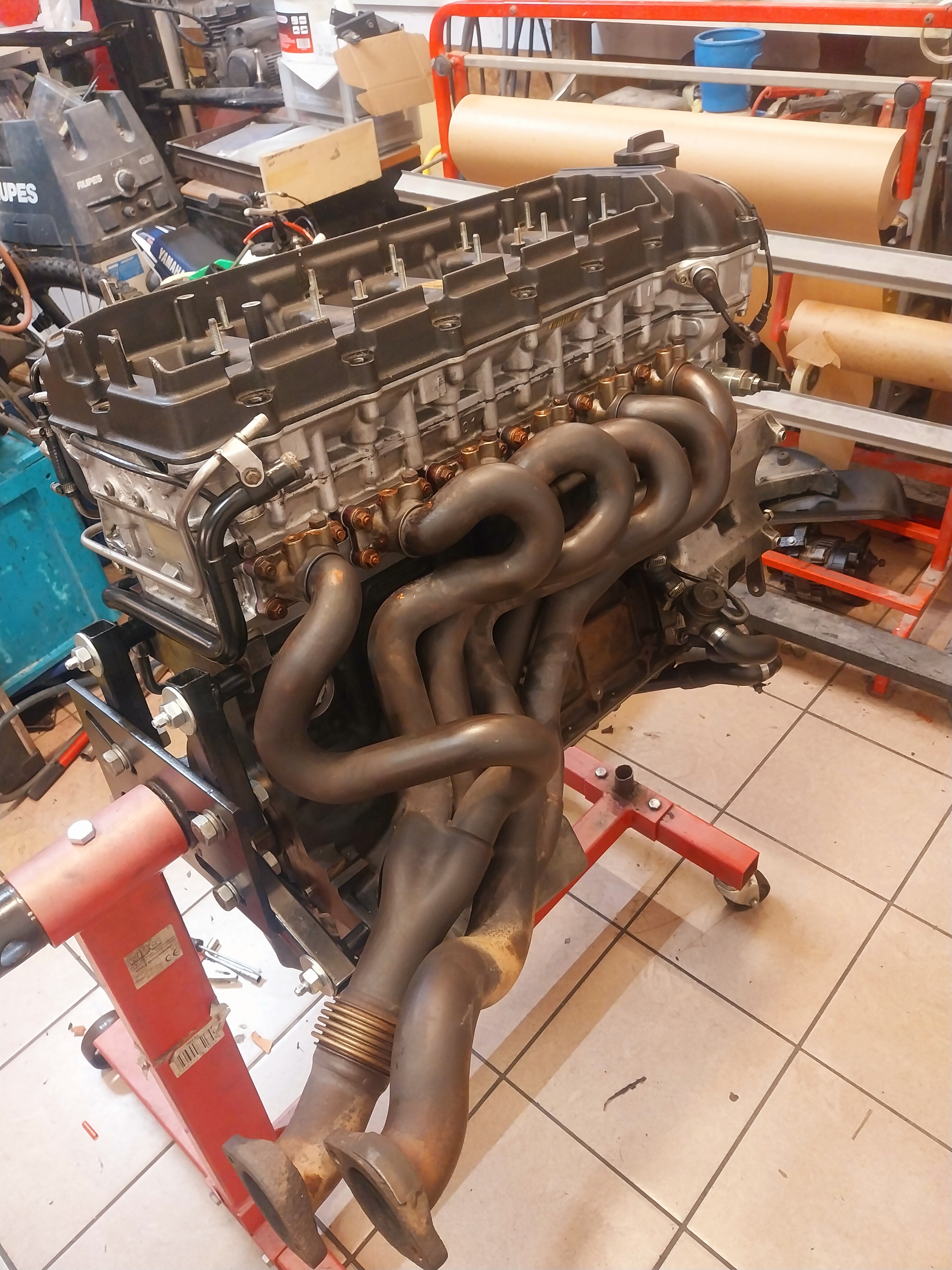

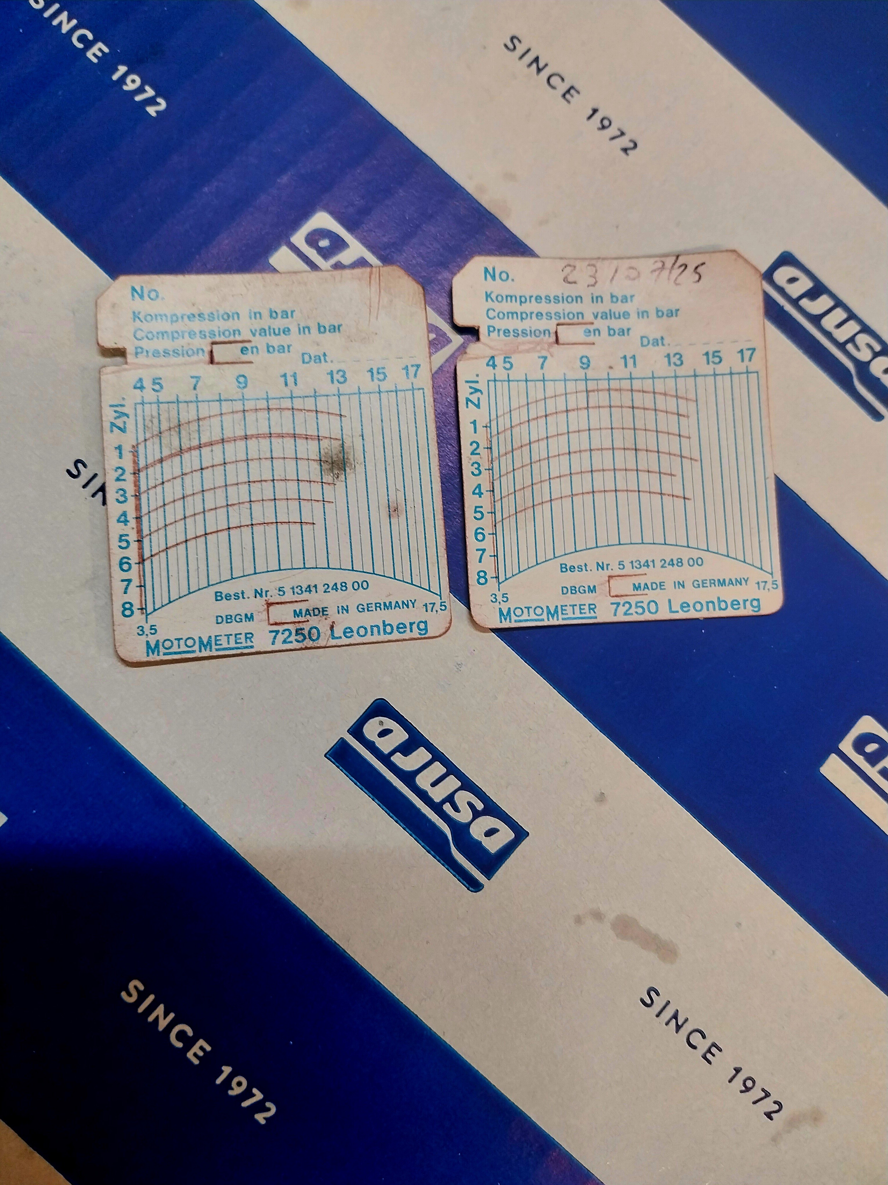

J attends toujours les joints d'EV de chez probsten, la poste et dhl merdouille, mes pastilles mettent aussi du temps. Du coup j'ai remonté le couvre culasse , mis en huile, hier soir un peu tard, test pression huile ok (sans bougie et pompe à essence débranché)
Test compression ok mieux en plus .
A gauche le test avant dépose moteur
J ai mis de l'huile mannol en 5w40. Je repasserai en castrol 10w60 plus tard
Félicitations Julien,
Ca atteste d'un bon montage tout ça, et elle va avoir la pêche. Hâte de voir la suite. Bon courage pour le reste des travaux.
bonne fin de remontage ;)

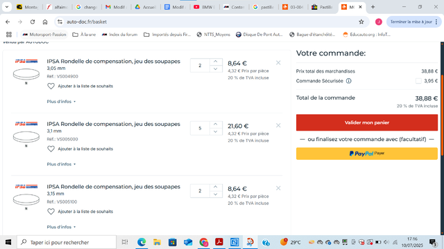

Reçu aujourd'hui les pastilles autodoc ont fait le maximum pour trouver deux références qui traînait à leur parvenir (je les ai relancé deux trois fois)
Toujours en attente des joints EV de chez probsten...
J'ai fait une commande similaire chez cyl6 en parallèle ils ont une ref qui traîne aussi ...
Bref ça ne va pas plus vite...
Après sinon je les ai en torique standard, mais les joint ev on le profile intérieur carré et rond extérieur
