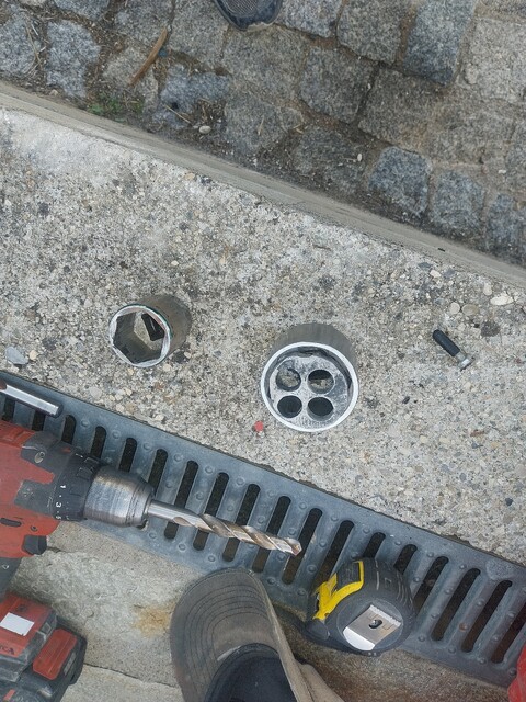

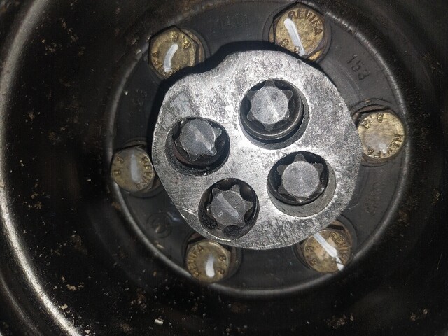

En fin de journée j'ai commencé le réglage des jeux de soupapes.

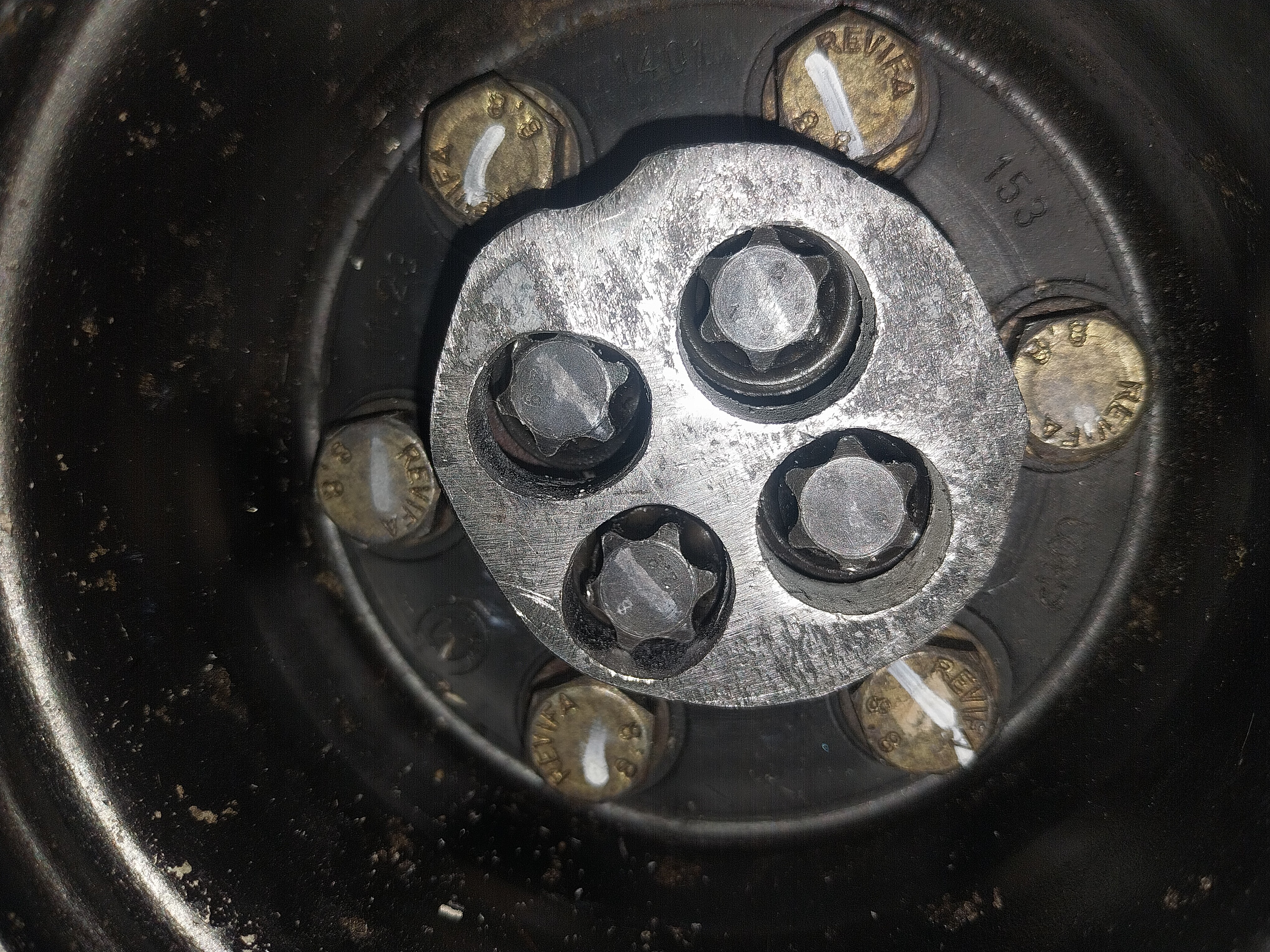

Pour virer le vilebrequin j'utilisais une douille en 3/4 mais ça abîme les empruntes des vis du damper. Du coup j'ai trouver un bout de fer que j'ai percé et ajusté vite fait à la queue d'arronde (lime ronde)
Je vais le souder demain sur une douille de.46
En gros il faut faire 4 trous de 16 entre axe carré de 20 mm

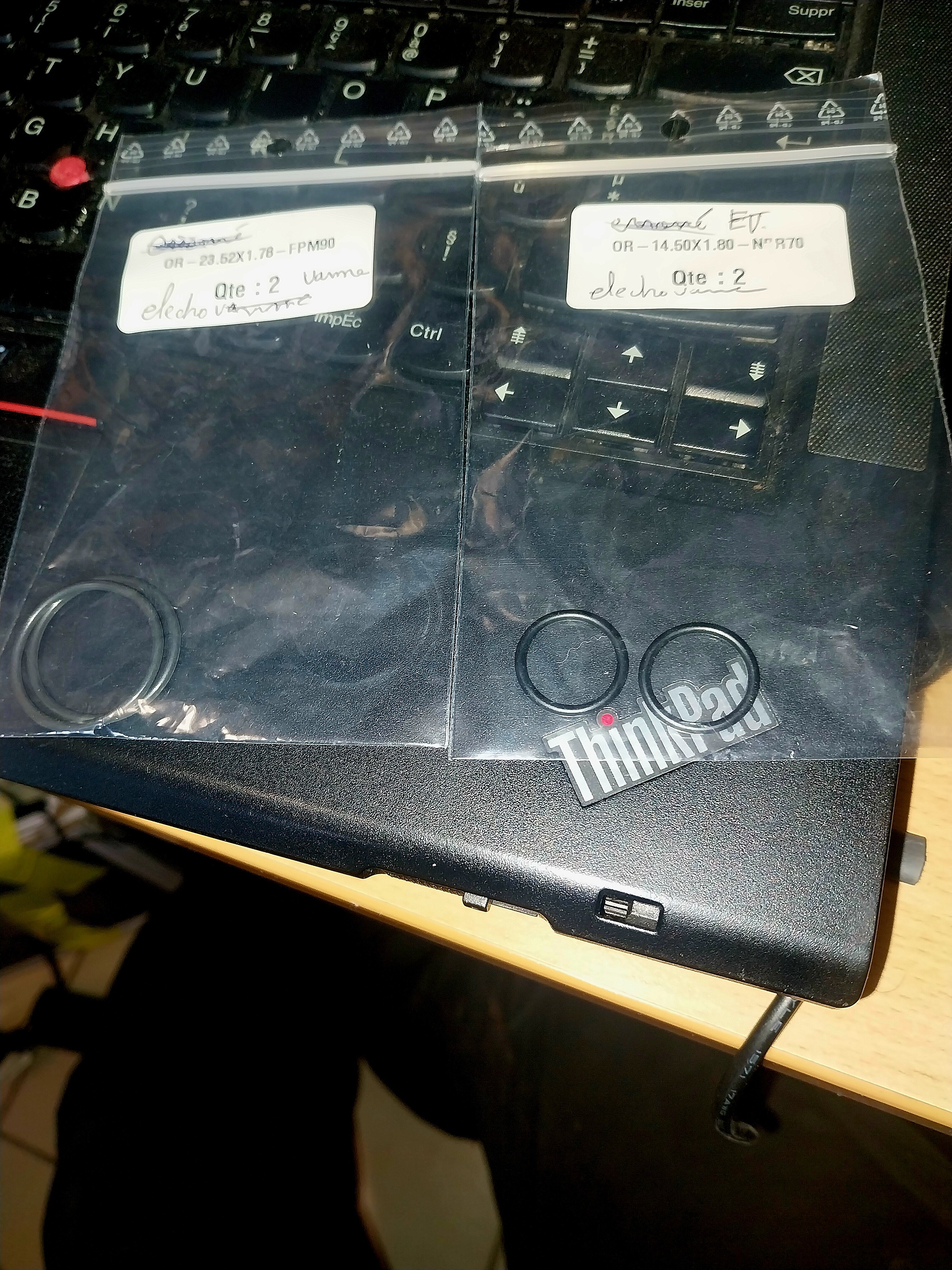

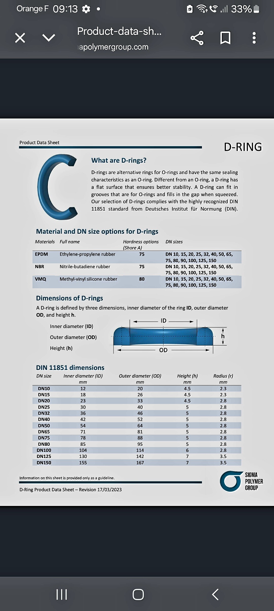

ils commencent à me tendre entre la commande de probsten qui n'arrive pas depuis bientôt 20 jours et cyl 6 qui a une référence de joint indisponible chez bmw, mais ils sont réactifs et lespetits joints, et joint papier du couvercle devrait arriver aujourd'hui ou lundi...
du coup je me suis mis à commencer à chercher les joints différemment
il s'agit en faite de D-ring en différence des O-ring les deux sont compatibles, le D-ring à simplement plus de stabilité dans sa gorge
donc il faut chercher des D-ring 23.52x1.78 2 pièces et 14.5X1.80 2pièces
Joint D-Ring, conçu pour en finir avec l'"effet de spirale" dans les applications rotatives
Les joints D-Ring sont des anneaux en forme de “D” qui offrent une solution alternative d’étanchéité aux joints toriques pour une utilisation dans les applications rotatives. Ils offrent les mêmes caractéristiques d’étanchéité que les joints toriques et peuvent en outre être utilisés dans des applications à basse et haute pression en couvrant une large plage de températures.
La résistance du joint dans les applications rotatives peut être un facteur déterminant au moment de choisir le joint approprié. Dans ce type de situations, les joints O-Ring présentent une tendance à l’extrusion, ce qui peut causer des fuites et, dans certains cas, des problèmes d’étanchéité ou d’obturation. Si vous souhaitez éviter ce risque précis, les D-Ring sont le choix parfait.
Les joints D-Ring peuvent être montés de manière simple dans des logements standards. La géométrie plane à la base de l’anneau en forme de “D” évite l’extrusion du joint, en prévenant l’effet de spirale qui se produit fréquemment lorsqu’on utilise des joints toriques dans des applications rotatives.
Dans les applications à basse pression, la combinaison d’un matériau à faible module et de petite section aide à réduire la friction. En revanche, dans les applications à haute pression, il faut choisir un matériau dont le module est plus élevé et possédant un coefficient de friction réduit pour pouvoir baisser celle-ci.
Les D-Ring peuvent être fabriqués selon la norme DIN11851 et sont disponibles dans divers matériaux (NBR, FPM, EPDM Peroxyde, VMQ). En ce qui concerne les joints aseptiques, ils sont conçus pour des industries délicates telles que les industries pharmaceutique ou alimentaire dans lesquelles l’hygiène est un facteur vital.
D-Ring joints, avantages
Voici quelques uns des avantages les plus remarquables des joints D-Ring :
  1. Ils offrent une résistance accrue à la force et à l’usure.
  2. Ils sont résistants à la compression.
  3. Ils ont une durée de vie utile plus longue, ce qui réduit les coûts.
  4. Leur installation est simple. En outre, la forme moulée en “D”, plus haute aux extrémités, réduit le risque de coupure du joint durant son installation dans des zones critiques.
  5. Le conception en forme de “D” de l’anneau garantit l’absence d’extrusion dans le logement.
ben ils sont chaud à trouver, les dimensionnement répondent à d'autre normes que les O-ring, je suis curieux de pouvoir mesurer les D-ring qui sont sensés arriver
Le temps d'amorcer le circuit d'essence et ça démarre

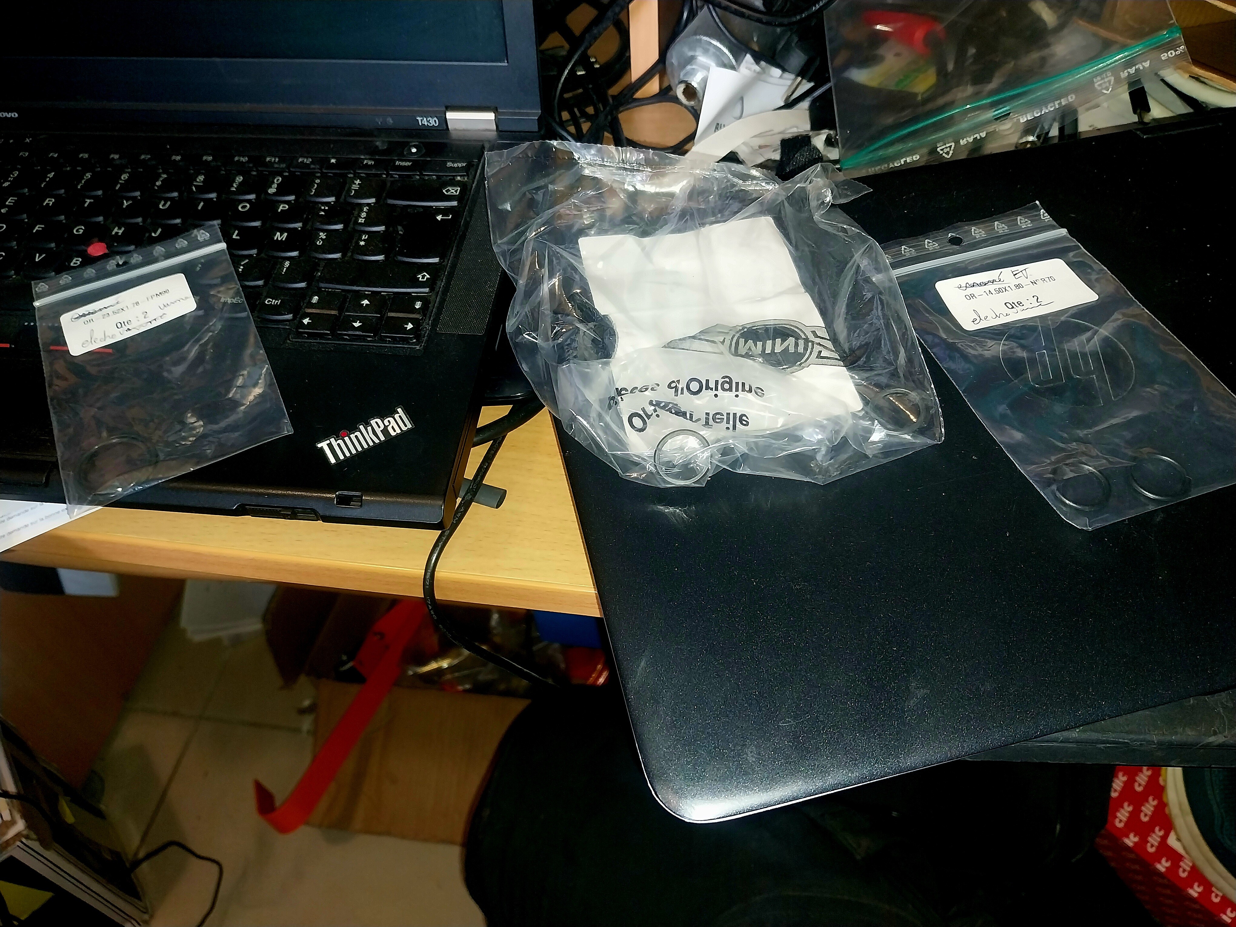

Les joints de cyl6 viennent d'arriver

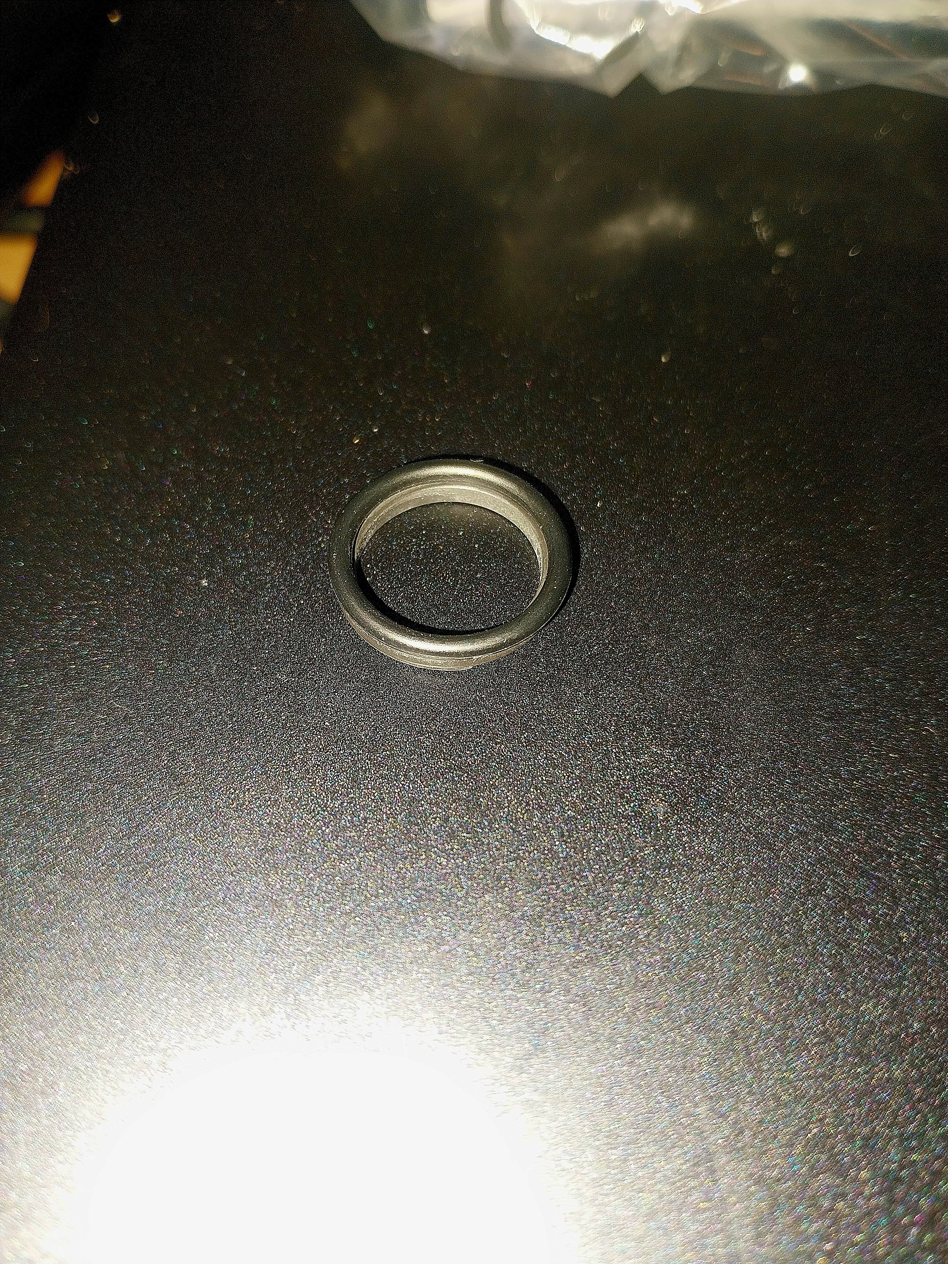

En dureté on est plus sur un short à 80 90 que 70 donc ça tombe bien d'avoir le D ring bmw
Par contre j'ai un gros Oring en ffpm90 ça ira bien alors 20250726_125915.jpg
Par contre le diamètre correspondant à l etk est légèrement plus grande que le D ring référencé bmw

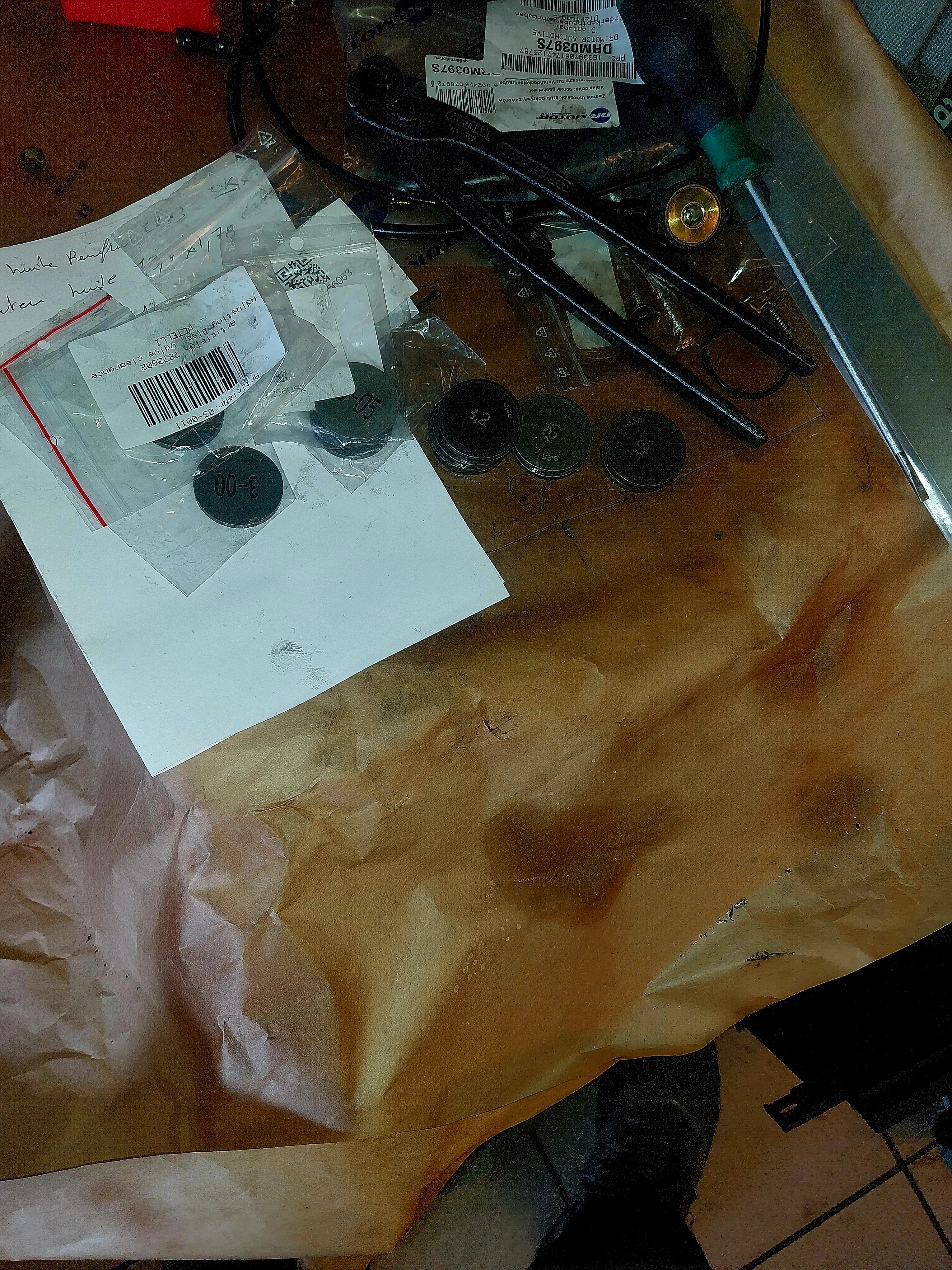

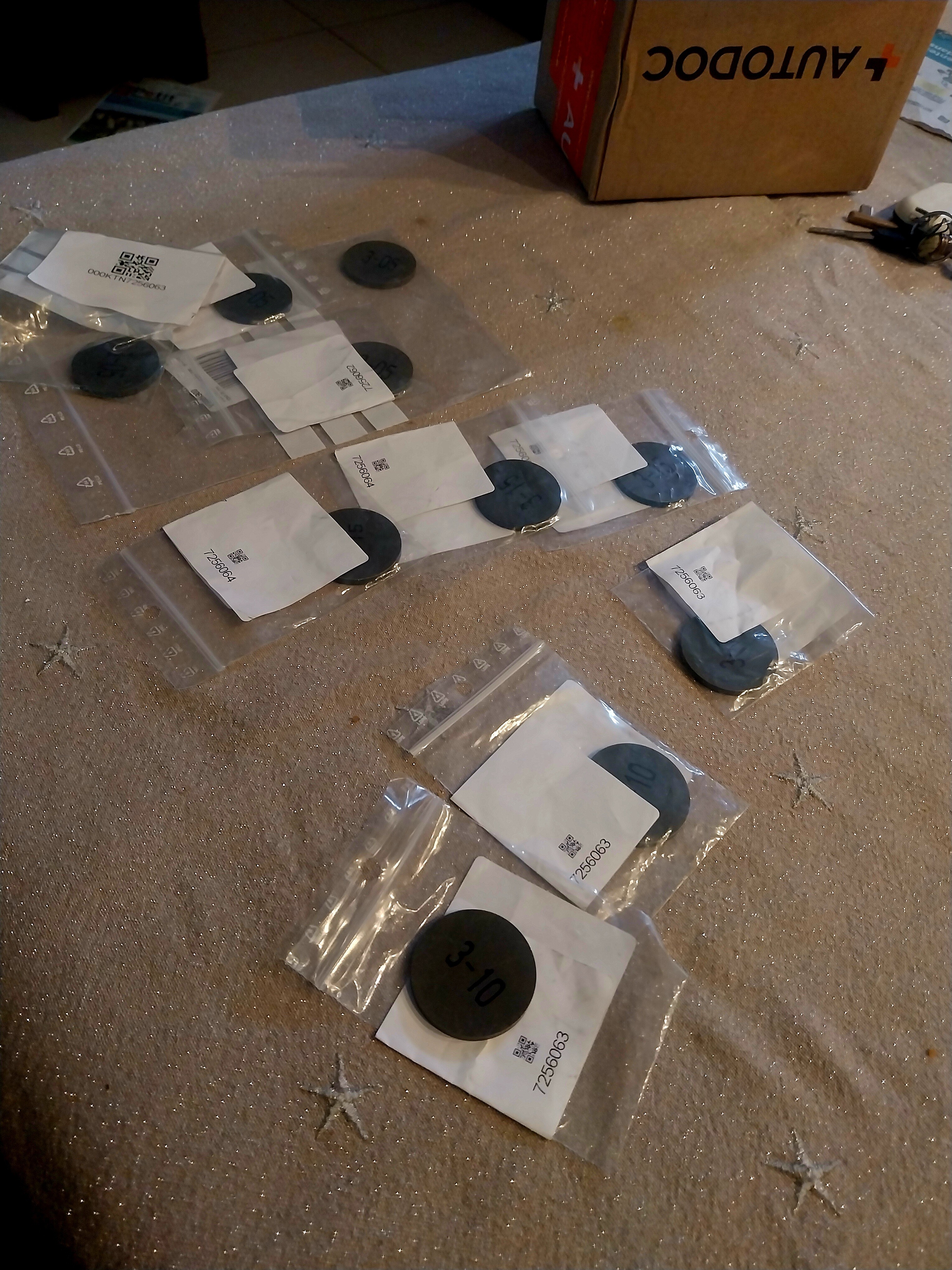

Les pastilles impeccable et aucune différence notable entre les oem et nouvelles
Du coup j'ai du 3,00x2 , 3,05x2, 3,20 x4, 3,25 x2et 3,3 x2 en rab
