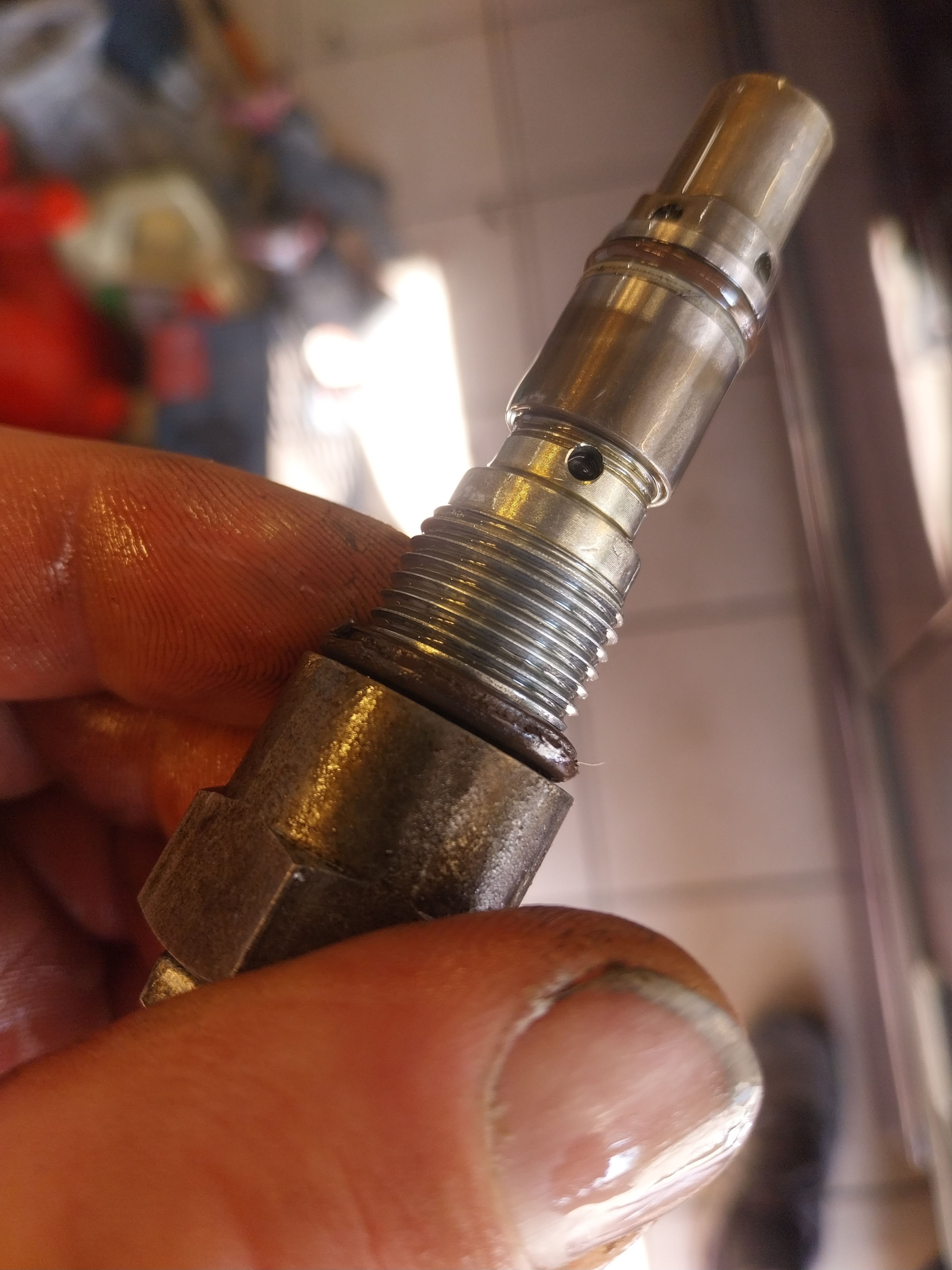

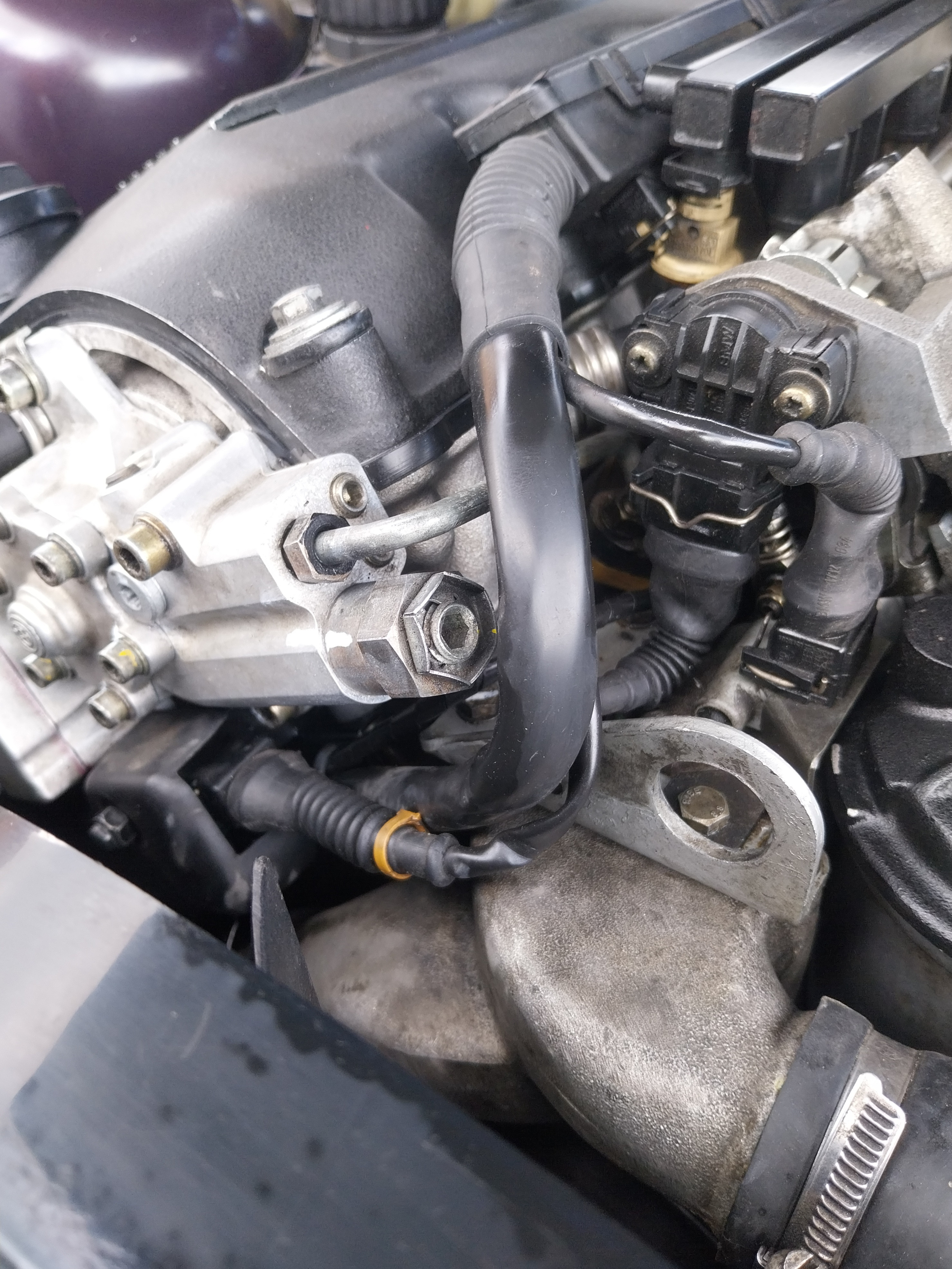

Petit check ce matin j'ai vu que les bords joint Oring du régulateur de pression vanos était pincé entre la base du corps de vanos et le régulateur, entraînant une.perte de serrages. Je l'ai passé de 14x3 à 14x2,5 en nbr80.
On voit que les côtés sont abîmés .Screenshot_20250801_093221_Samsung Internet.jpg
J'aurais pu avoir un souci similaire à l'autre fois.

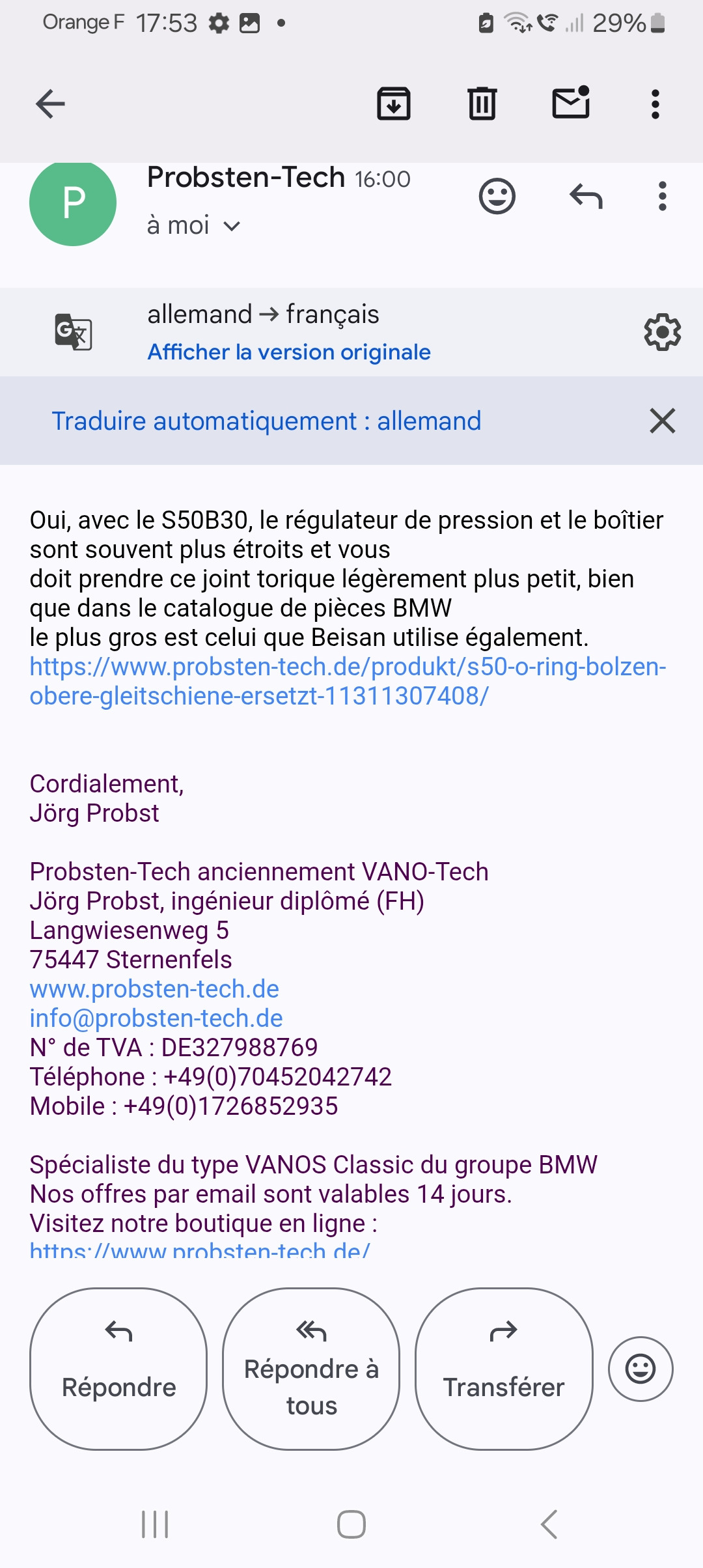

En discutant avec Probsten, je lui ai mis le lien de me mon post en lui disant que je m'étais finalement débrouillé mais que je le remerciais vraiment du suivi de communication, il a vu le petit souci de joint et m'en a parlé de lui même, en fait le kit single vanos et l'etk fournissent un joint erroné il correspond au régulateur de pression de 3,2l 14x3 pour 3.0l c'est moins gros
J'ai mis un 14x2.5 nbr80
J'aurais pu être emmerdé

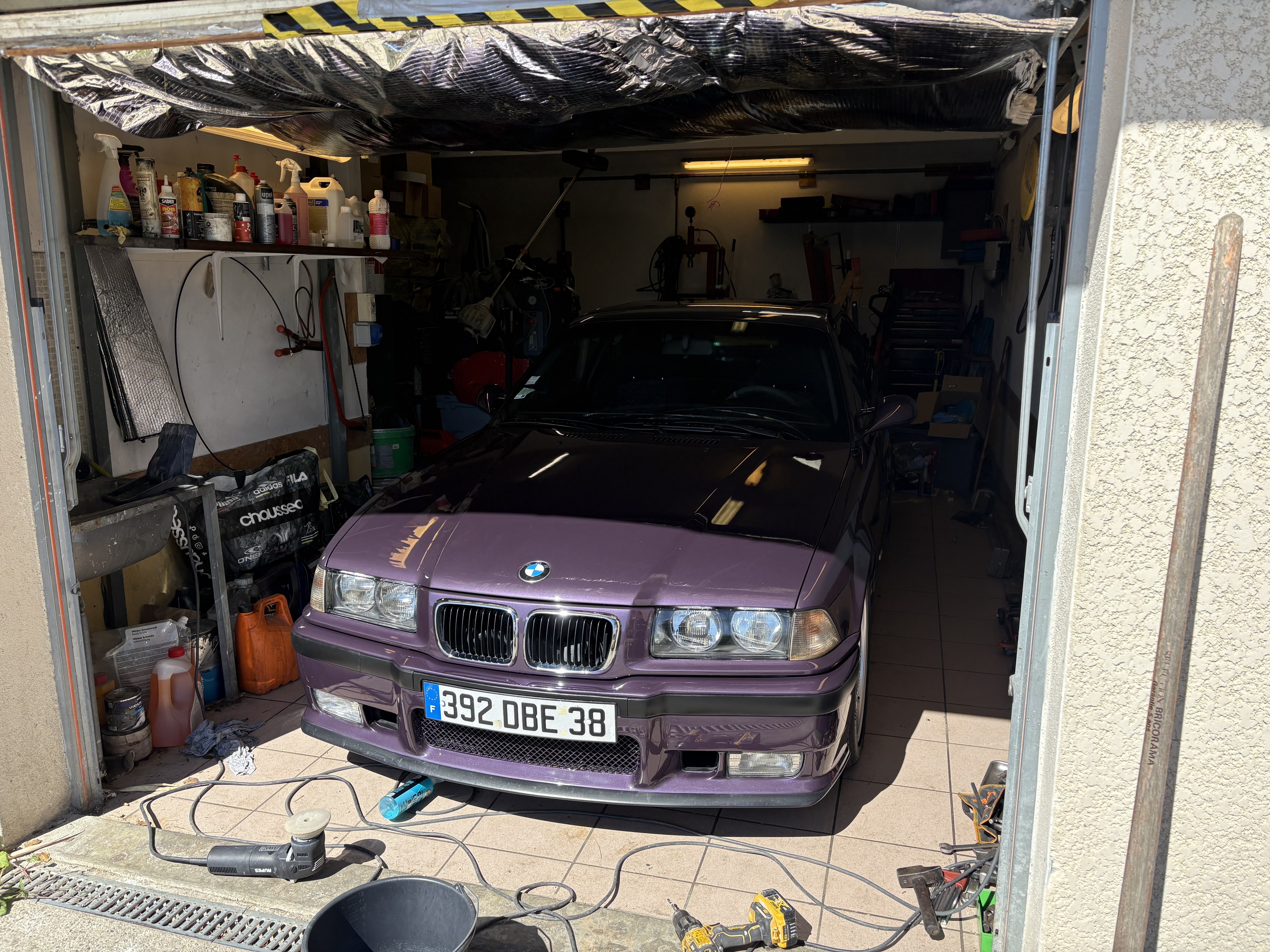

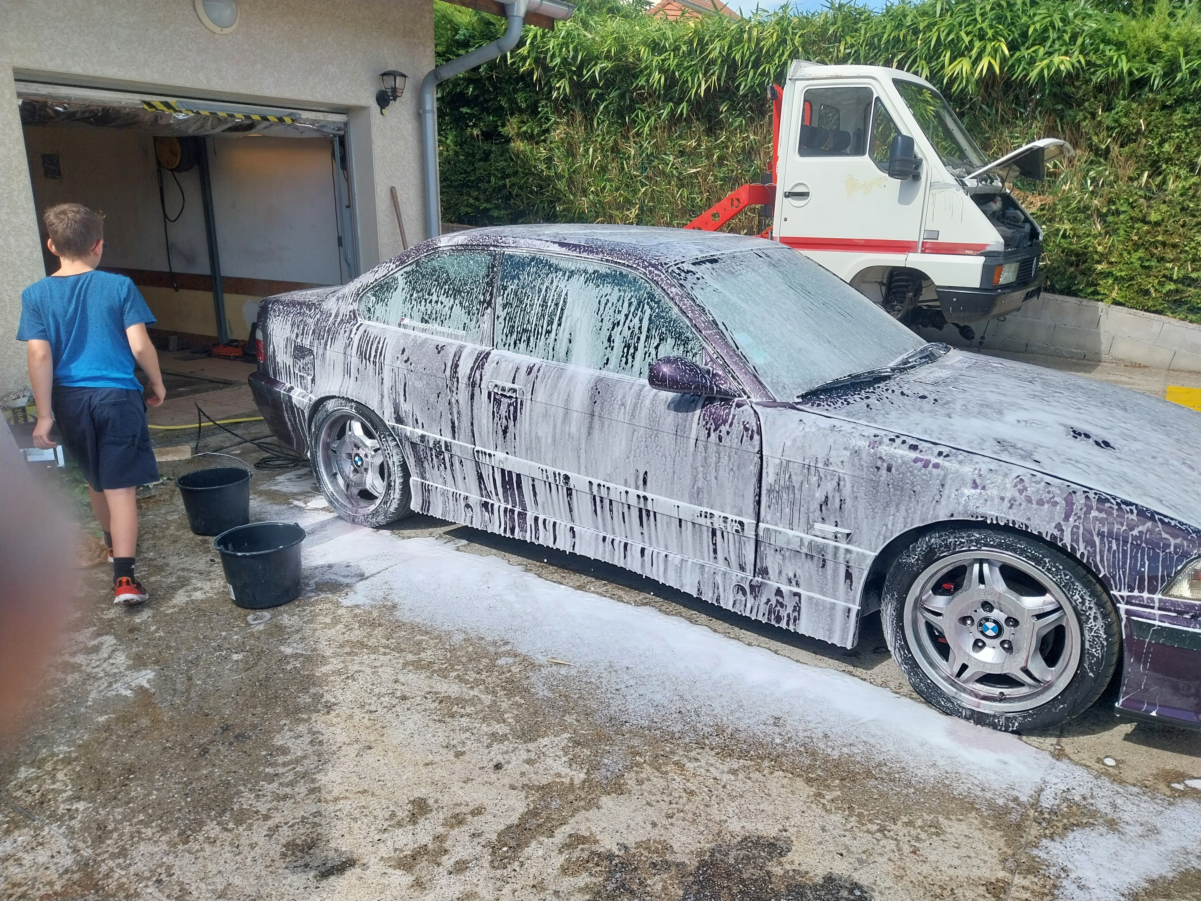

@Rastanikon je l'ai lavé au ph neutre je vais passer la clay
J'ai préparé le reste j'espère que tu es sur la route 😇
Faut faire une décontamination ferreuse avant la clay non ? Avec iron X ou produit assimilé
il y a 10 minutes, m3schnitzer a dit :
Pas pensé mais oui sur les teintes claires sur les soubassement ça peux aider

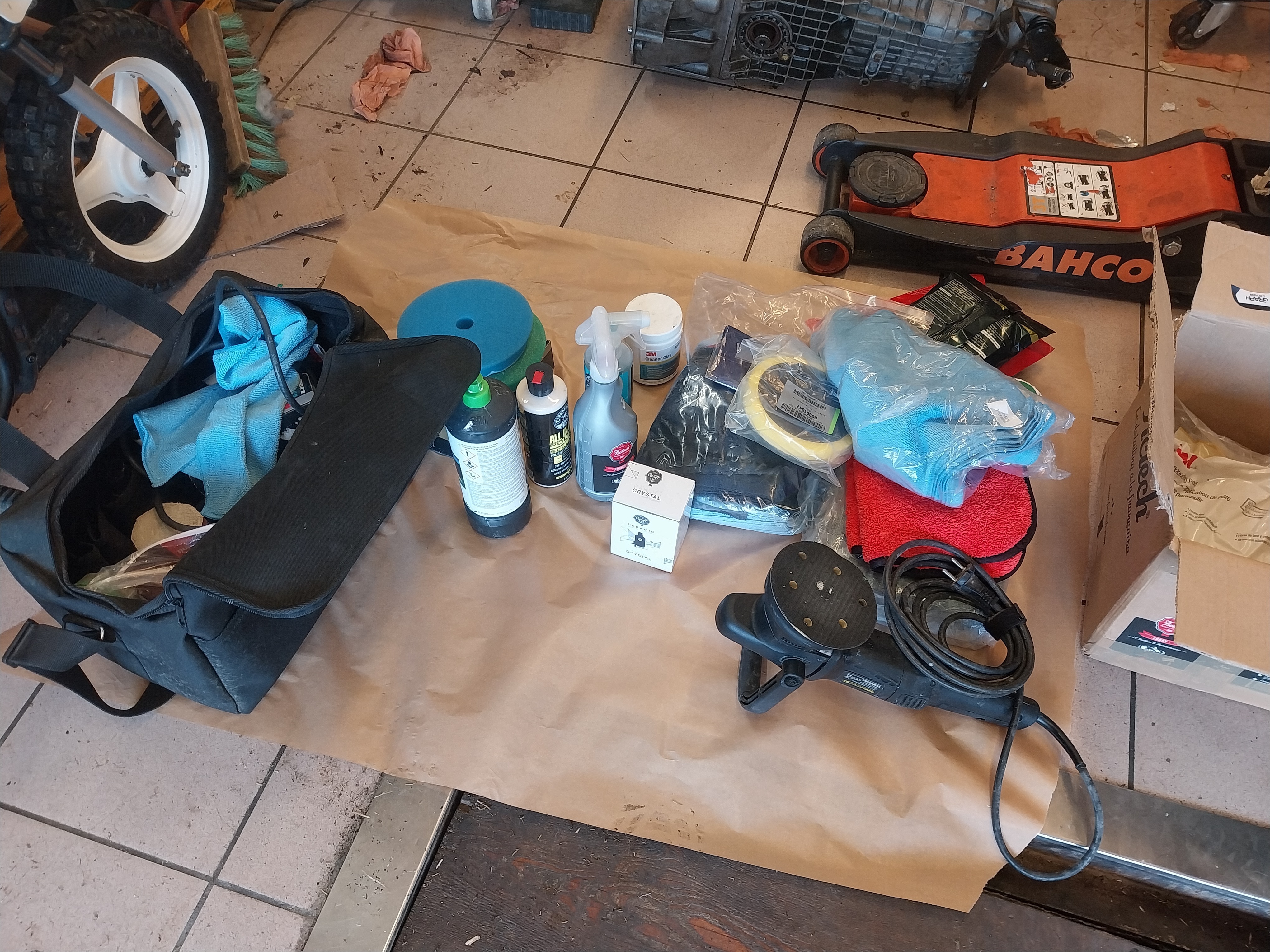

J'ai passé la clay pratiquement partout
Actuellement je passe le polish 3M vert fastcut pour terminer de decontaminer
Après je dégraisserai à l'alcool et j'appliquerai la céramique
après le 3m cut il te faut un polish de finition avant la cire ou la céramique. Mais si céramique sa longévité découle de la préparation, donc la clay c'est partout et une décontamination ferreuse c'est mieux aussi ;)
Bonne continuation et courage elle va briller cette M
