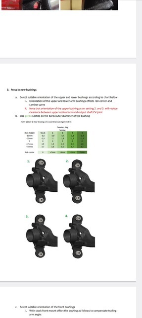

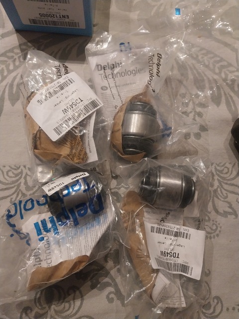

Un peu chiant à orienter je pense continuer sur des rotules centrées de toute façon j'en ai déjà 4.
Tu as preferé delphi à lemforder qui est la monte origine?
t'aurais le doc en meilleure qualité ?
il y a une heure, aramis a dit :
+1

Ca vient du site MRT Engineering, doc de montage des rotules excentriques.
https://cdn.shopify.com/s/files/1/0568/5277/5101/files/MRT-20023_RTA_bushings_and_mounts_E36-E46_instructions.pdf?v=1732643470
Il y a 2 heures, aramis a dit :
Oui pour le prix à 35 euros les 4 rotules
Pour le moment je n’ai jamais été déçu avec delphi

Désolé j’ai vu après que l’image était de mauvaise qualité
Merci @Gabs94 pour le lien
merci @julien m et @Gabs94

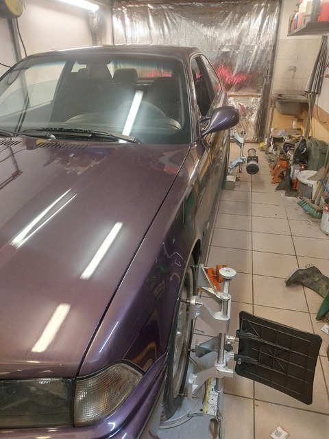

Papa Noël est passé

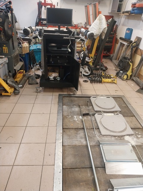

Je me suis trouvé un banc de geo prism élite johnbean (devoilage au sol possible)
Maintenant il faut débarrasser un peu le garage et faire des réservations au sol pour intégrer les plateaux 😅
il y a 33 minutes, julien m a dit :
Petit canaillou, va !!!!!😂
Bien joué evidemment.
Je pense à un truc, tu vas faire des emplacements au sol permanents, ou temporaires ?
Genre tu mets les balances que quand tu fais une géo, puis une fois fini, tu les remplaces par un truc genre tôle pliée en omega inversé à la dimension H+L+l du trou ?
Sinon, oui, là faut vraiment ranger... waaaaacon !🫣
Oui je pense compenser les trous avec des plateaux en bois 45 ou 50 millimètres d'épaisseur
il y a 32 minutes, julien m a dit :
mon coeur de ferronnier pleure...du bois, ouuuuuuuhputaing !!!!!!! 🤣
faut du lourd, faut du costaud... faut de l'acier !!! ha ha ha !!!🤣💪
Je me disais bien que tu pouvais pas laisser ad vitam les balances par terre. 😉
@Bimmer
Le bois peut faire le taff
Ces des plateaux tournant pas des balances
A l'aise avec le bois on peut faire un tas de choses, j'avais pas bien regardé que c'etaient des plateaux tournants uniquement.

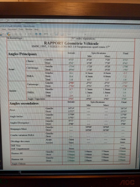

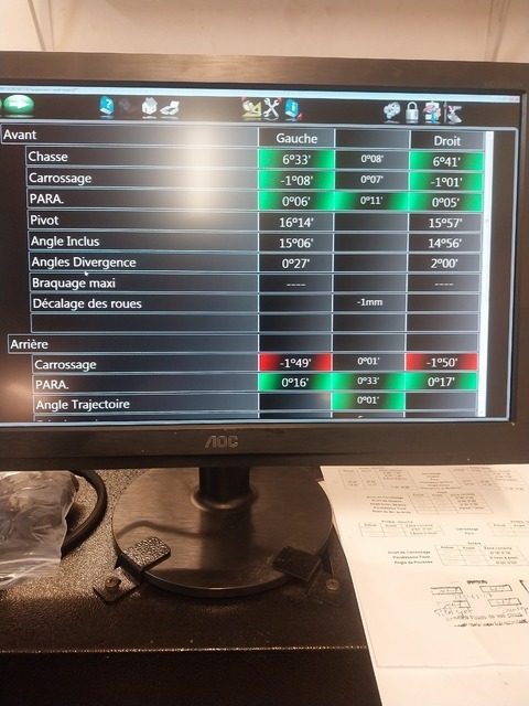

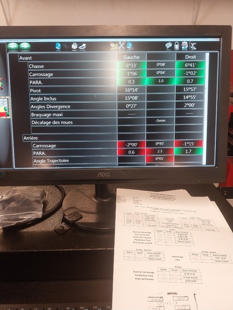

je commence me faire la main avec le logiciel et les devoilage etc
Ça va plutôt bien
L'ancien propriétaire avait passé le para en mm mais je vais le repasser en degrés minute car la conversion dans la bécane est pour les roues en 12pouces

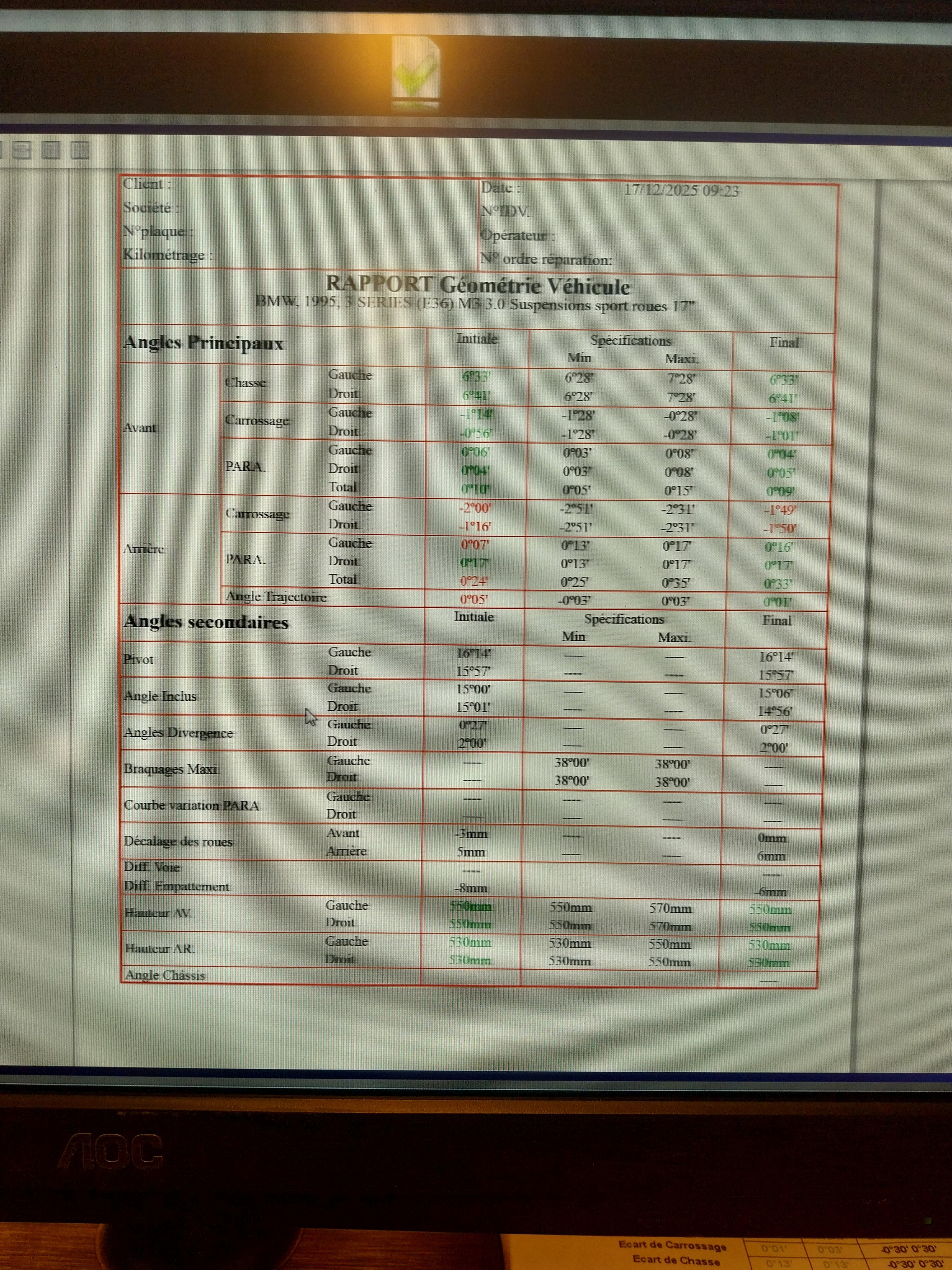

J ai commencé à régler mon train arr
Je posterai les valeurs après de retour à la maison
tableau-conversion-parallelisme-general.pdf
En tout cas j ai bien fait de contrôler car effectivement mon carro arrière gauche était plus trop bien serrer
Ça explique le dérèglement constaté
Il y a 6 heures, julien m a dit :
Ça va plutôt bien
Salut toi tu parles de devoilage 🤔 c'est quoi ?
@teva Il y a une procédure d'apprentissage des tête pour les positions des roues, qui consiste à faire tourner les têtes pour enregistrer le voile des roues et moyeu est pris en compte dans les valeurs sinon elle vont être faussées.
Pour en revenir au logiciel
Plusieurs mode de visualisation sont possibles
