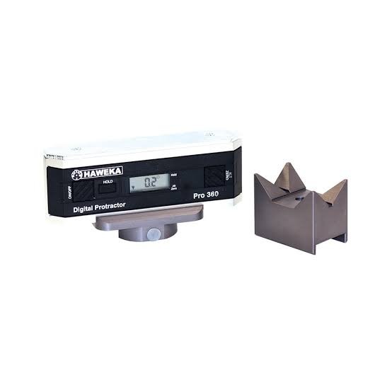

D'ailleurs j ai eu en plus des accessoires un inclinomètre haweka neuf précision à0.1 degré soit déjà 6 minutes d'erreurs. Je vais m'en servir pour avoir une valeur de référence en plaçant une règle contre les bords des jantes copyImage.jpg

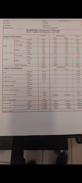

Un peu septique sur les valeurs de carro avant jai recommencé les mesures , le banc a 3 modes, fosse, 4 colonnes, sol, et en passant en mode sol, (c'est juste le nom qui change pour indiquer les calibrations différentes) j ai vu que les têtes on reçu peu de correction de calibrations ou choc dans l'historique)
C'est mieux en plus cohérent avec les valeurs de 2019 et surtout en rapport avec mon abaissement de suspension
Les dernières valeurs final de la feuille jointe ( pas regarder celles initiale la mesure du para arrière et avant était erroné j'ai juste remis un peu d'ouverture devant le reste n'avais pas bougé sont celles que je viens d'essayer (volant et poussée droits, comportement super agile et équilibre) actuellement je valide largement , reste à comprendre et lire les vrais valeurs de carro Screenshot_20251224_093551_Gallery.jpg

Par apport aux valeurs OEM oui c'est vert mais en fait ça veut rien dire si tu as une auto modifié et suivant tes souhaits de comportement
OEM chez BMW c'est souvent reglé souvireur pour pas faire "peur"
