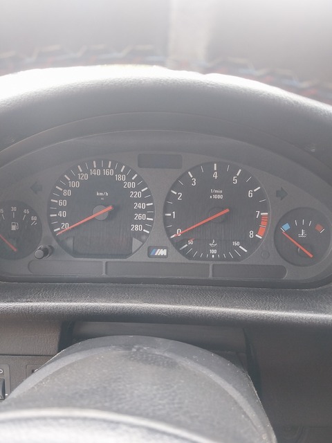

Posté(e) mardi à 17:052 j Auteur comment_1260879 Il y a 5 heures, Liorayane a dit :Hâte de voir le résultatSurtout le rouge qui est passé. Je vais déposer le compteur pour aussi voir si j'arrive à changer le moteur d'aiguille de jauge d'essence. Je viens de recevoir un compteur de 316i pour récupérer le moteur d'aiguille. Signaler

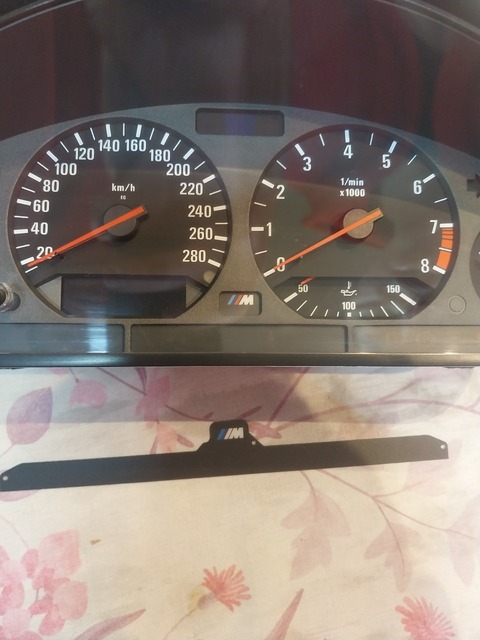

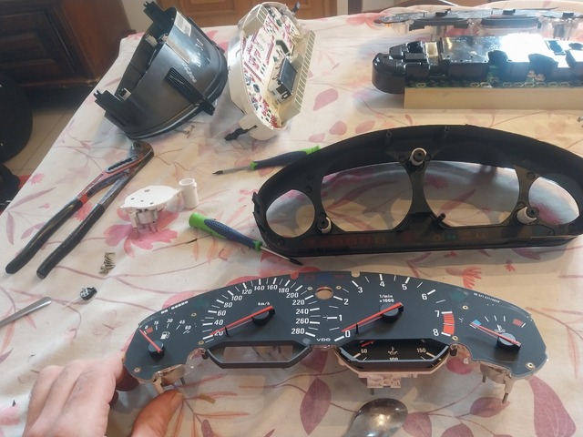

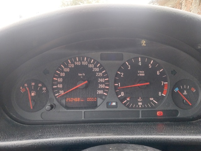

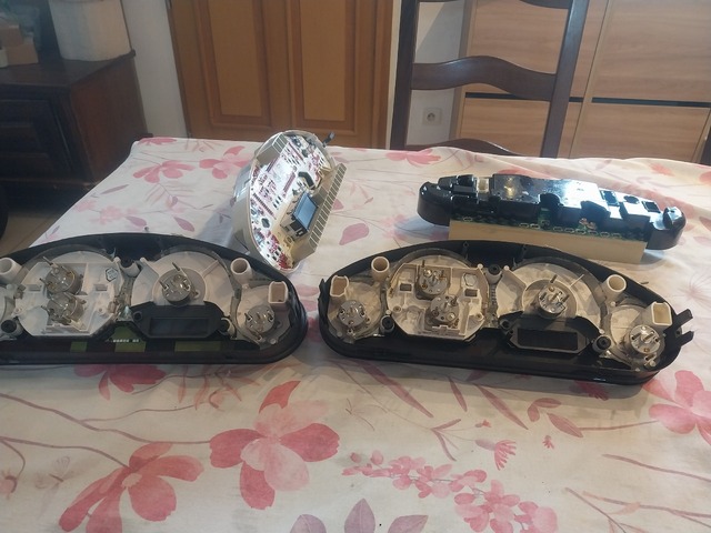

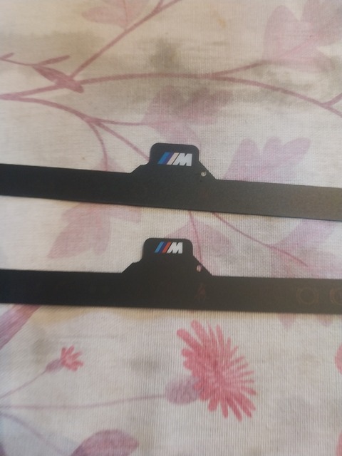

Posté(e) mercredi à 15:191 j Auteur comment_1261032 Opération terminée, le compteur de 318i finalement reçu depuis ovoko est bien cuit mais pas grave. J'ai dû resserrer le trou de l'aiguille rouge pour serrer la tige du moteur en chauffant une pince pour déformer un peu le plastique. Les diamètres différes légèrement.A part ça la bande a le ///M un peu moi gros à cause de l'inscription ASC faute d'avoir trouvé exactement la même. Dans l'absolu ça fait le job, et le moteur d'aiguille de jauge fonctionne. Petite opération à 100 balles si on compte tout sans courir partout. Modifié il y a 20 heures20 h par julien m Signaler
Posté(e) mercredi à 15:201 j Auteur comment_1261033 Voici le site où j'ai acheté le bandeau. MoMan.pl Tarcze Indiglo, Zamienniki z mil na kilometryMoMan.pl tarcze licznika, zamienniki, świecące tarcze na...Produkujemy tarcze licznika na zamówienie, świecące tarcze INDIGLO. Zamienniki z mil na kilometry do aut z USA, UK. Signaler
