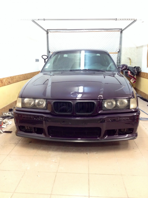

Je vient de finir le remontage des pares boues et du pare choc arrière
j'ai presque fini le réglage des feux et calandre
Modifié par julien m
Petit du teste pare-choc à blanc
Le capot est loin d'être à la hauteur on ne vois pas tout sur la photo c'est trompeur image.thumb.jpg.88b17efc7beb8f70d6ab6065

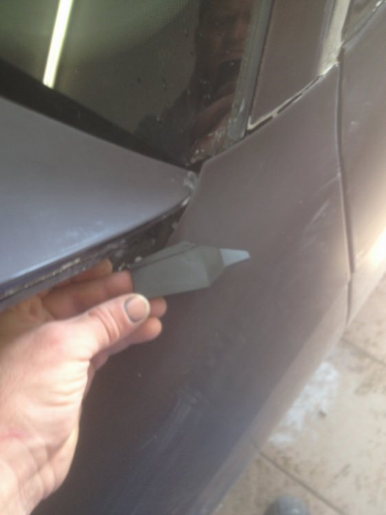

Pièce maîtresse !
Qu est ce que c est?
Ça va dans le coin de l'aile et du pare brise dessous la bavette en plastique
il faut virer la charnière du capot pour la passer
je vais déplacer le capot pour les mettre
les anciennes de se désagrégées en miette, trop vieilles
 je pense que ça doit servir pour l'aire ou et la flotte

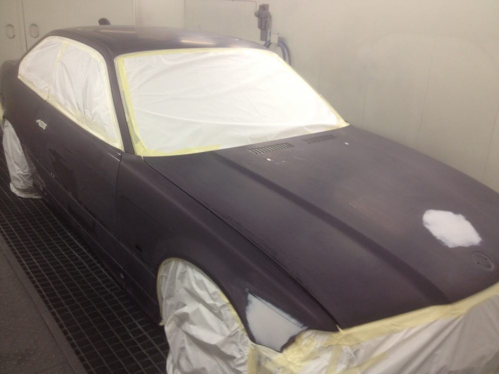

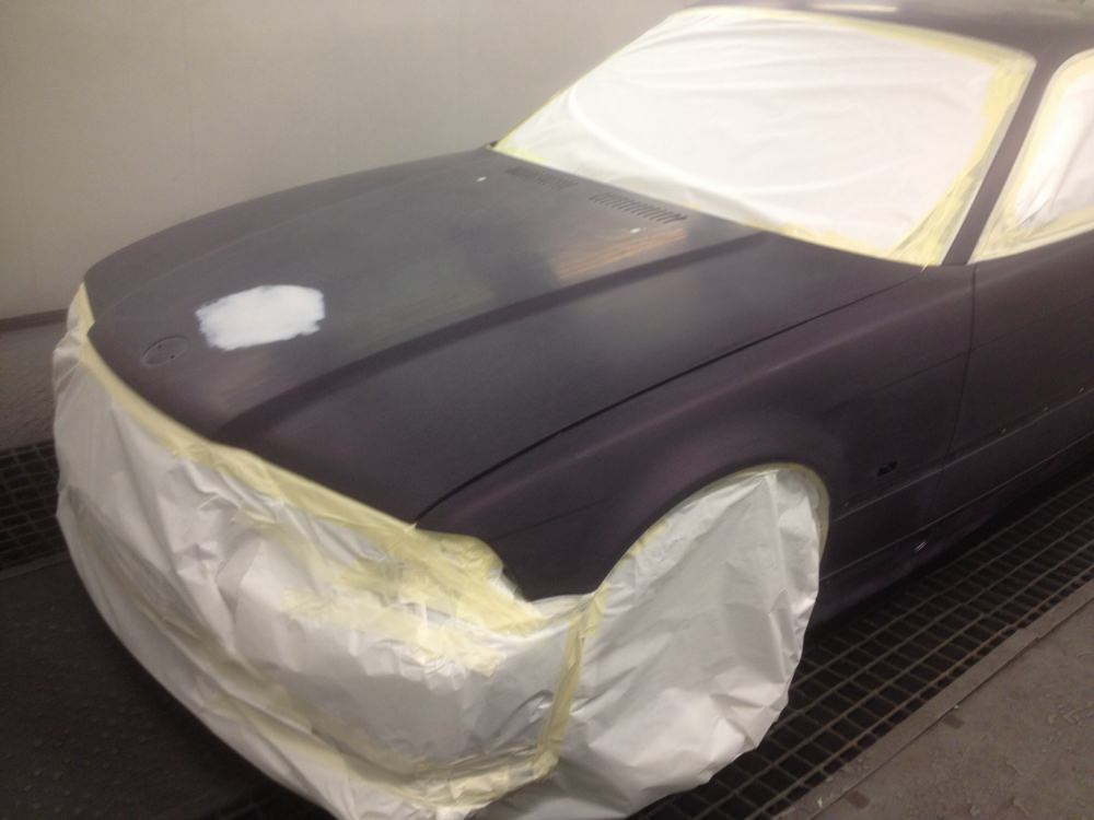

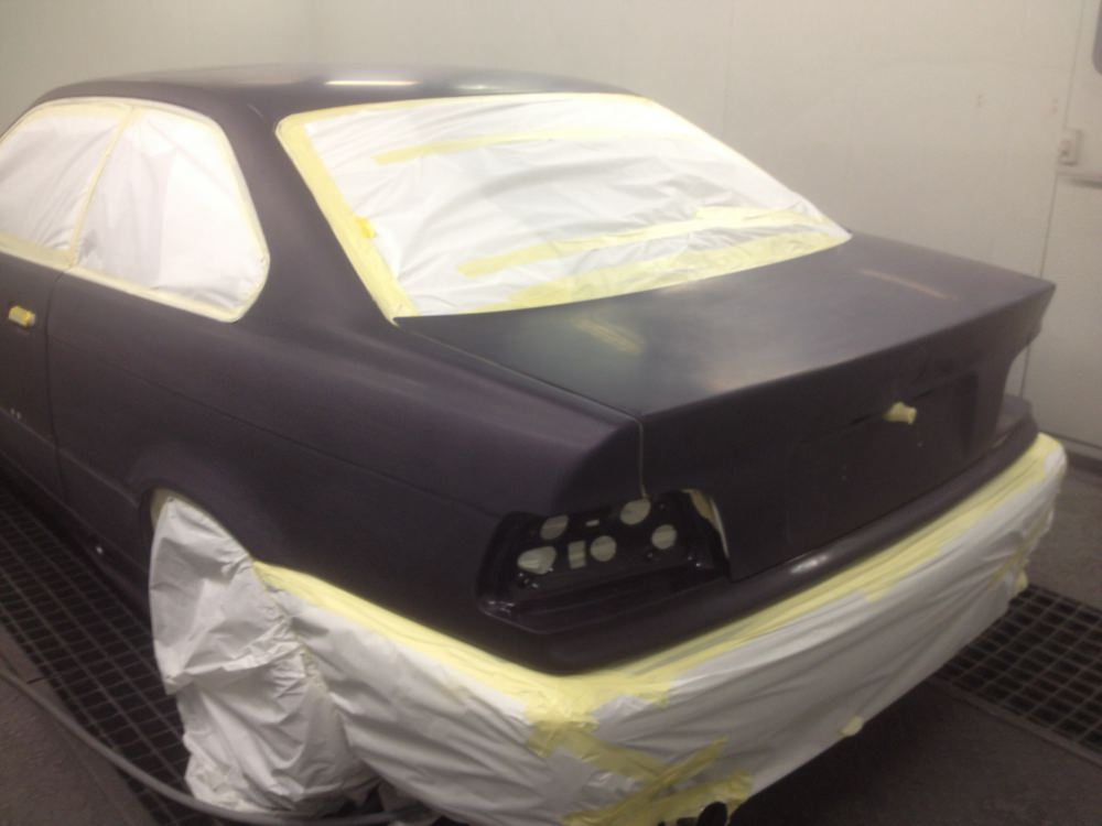

J'ai fini hier de poncer au 1200 rectifier quelques petits trucs aussi
et fini à 2 heures du mat
Petit coup de jet
Marouflage en cours
raccords base mat
et revernissage complet au programme
sauf pare chocs et calandre
J ai visité un pote qui a un cabriolet qu il a super bien refait et il m a montré ces pièces et ne savait pas du tout à quoi ça servait et ni même comment les installer … Je vais lui en parler, merci:-)
De rien dans l'ETK c'est trouvable
(elles se fixent avec les écrous en plastique que l'on vis avec la clé de 10)
