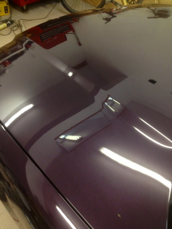

  • De voilà de retour de chez le sellier  le bleu clair est un peut gris aux coutures mais le résultat est là  les sièges sont superbes le reste aussi super boulot!
  • J'arrive vers les 860km, je commence à frôler les 6000tr/min, le niveau d'huile ne bouge pas. Aujourd'hui avant midi on s'est accordé une petite balade d'une heure au dessus de chez moi, découverte
  • celle-ci est sympa, on dirait que je suis poursuivi
OK , j ai raté une étape ...:paf:
Un léger voile de base
et revernissage
:oui:
8)
application faite par un ami carrossier peintre qui est pour moi,  loin voire même très loin d'être un manche
30 piges de boulot de haute gamme
bref de retour à la maison avec la banane

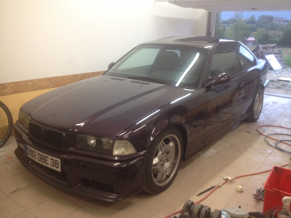

En effet, excellent, même si en photo ce n'est pas facile de voir les détails ;) Hâte de la voir fini avec les accessoires...
...et maintenant tu vas stresser de prendre ton premier gravillon sur la face avant :paf:
Elle est superbe :nickel8:
Wouuuuuuhouuuu!!! Nickel chrome!!!!! Mmmmmhhh ca va etre bon de rouler avec!!!!!! Enjoy man
Superbe ta M3,la peinture a l'air impeccable de chez impeccable  :nickel8:
Ça y est, elle est toute neuve en carrosserie ;-)
Merci à tous :)

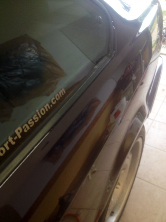

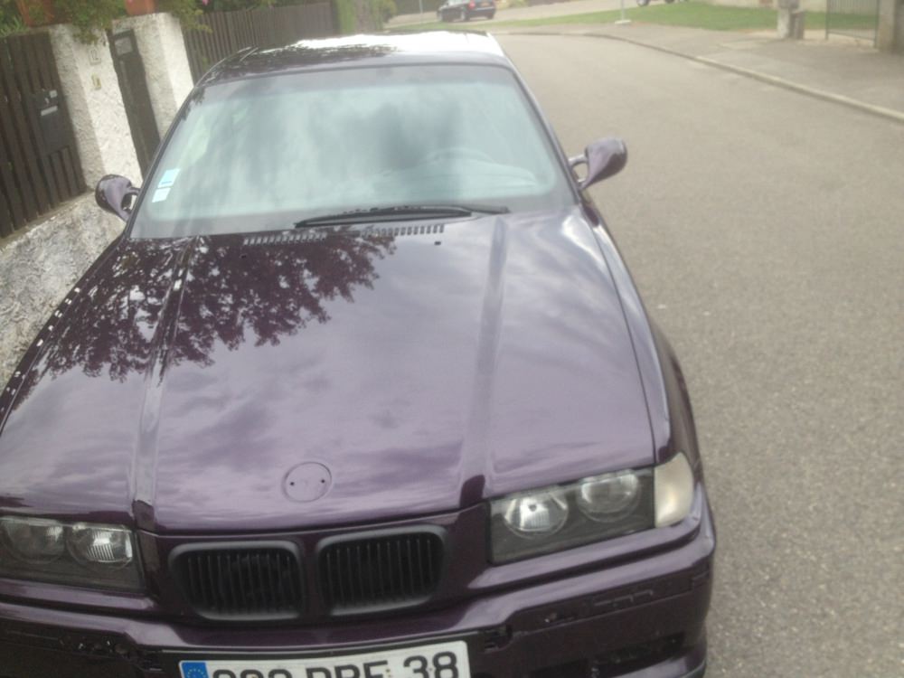

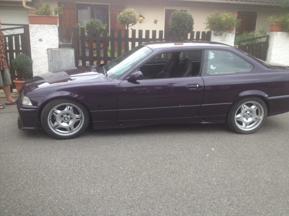

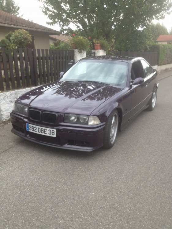

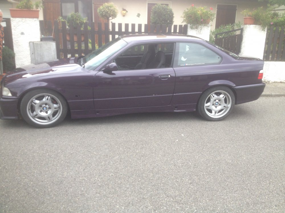

les photos rendent même moins bien qu'en réel
j'en referais d'autre

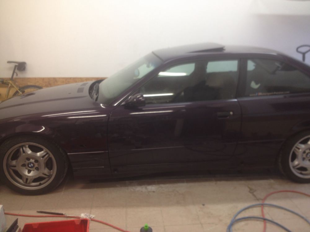

j´ai eu une journée très formatrice

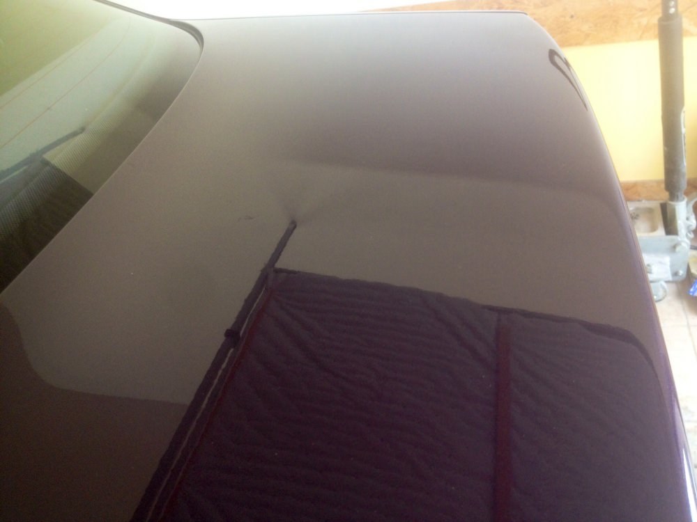

un peintre "normal et consciencieux" aurai refusé de faire une complète avec une cabine chaude à 33 degré
mais là il est vraiment doué
(dilution spéciale)
il y a presque pas de marbrage d'atomisation
on est au moin à 3 couche de vernis aujourd'hui en tous 6 je pense
je vais la remonter et gommer quelques grains au 2000 et polissage vraiment ponctuel
je vais aussi noyer des raccord des passage de portes qui sont déjà bien fini mais visible
bref du détail
merci encore pour vos com

Je suis content aussi de ma préparation
Fini les bourres au cul de @NightAngel ou plutôt pas trop près disons plutôt loin lol
avant je m'en foutais
moins en ponçant
maintenant impensable
Ben maintenant le vernis ne "s'enterre" plus
un canard laqué ma ///M
ça me convient
il reste même pas un demi litre sur mon bidon de 5litres vernis non dilué
( il mettais carrément le godet de 900 ml sur le pétard, un malade!)
Vivement le remontage...
Un vrai piano technoviolet ;-)
Superbe boulot encore une fois :nickel7:

pour les couches oui c'est là que je m'en rend compte
je suis pas trop mal en préparation avec tu temps
j´ai compris aussi qui faut être cool et ne pas aller trop vite pour l'application
on peut charger beaucoup avec des passes fines espacée sans charger trop les arrêtes
travailler mouillé tout le temps  et doucement
Il a travaillé beaucoup de chose rien qu'en application
j'ai eu eu bonne idée de le rencarder
et surtout pas avare en conseil
apres à force de rouler les laisser dans le jus c'est délicat avec le boulot que j'avais  dessus cela aurait été une connerie de faire une simple peinture
la corrosion est pour moi pire que de la cosmétique
Là au moins elle et préservée et elle est laquée
daytona
J'ai hésité en plus,je sais bien que le technoviolet n'a rien à voir ....la nuit a  été courte :-P
Je reprends alors,un vrai piano violet daytona ;-)
