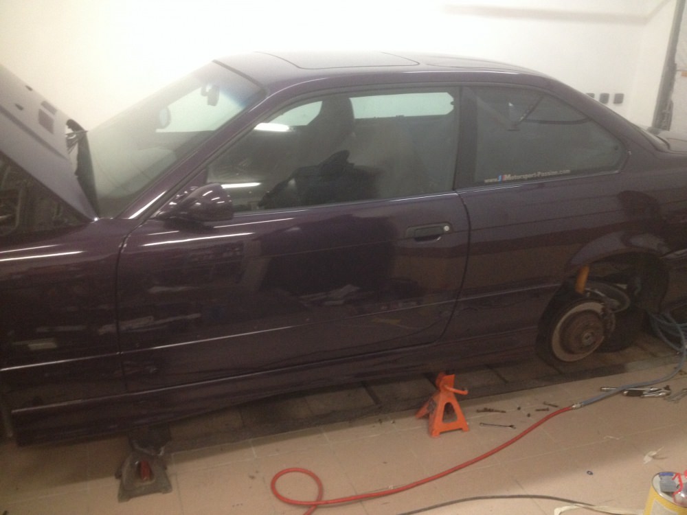

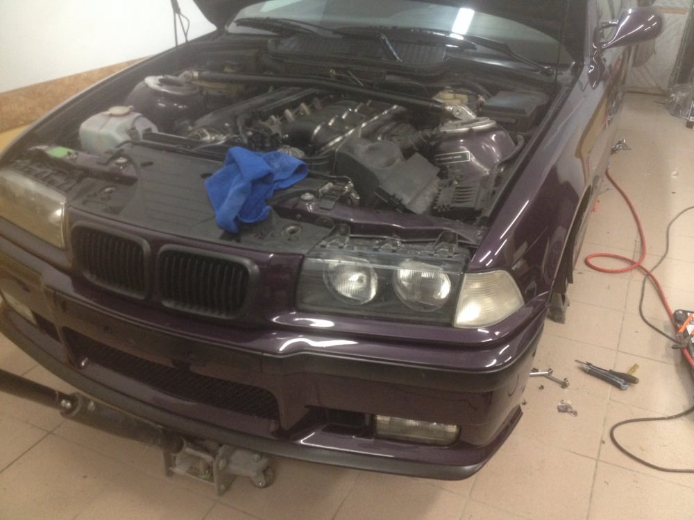

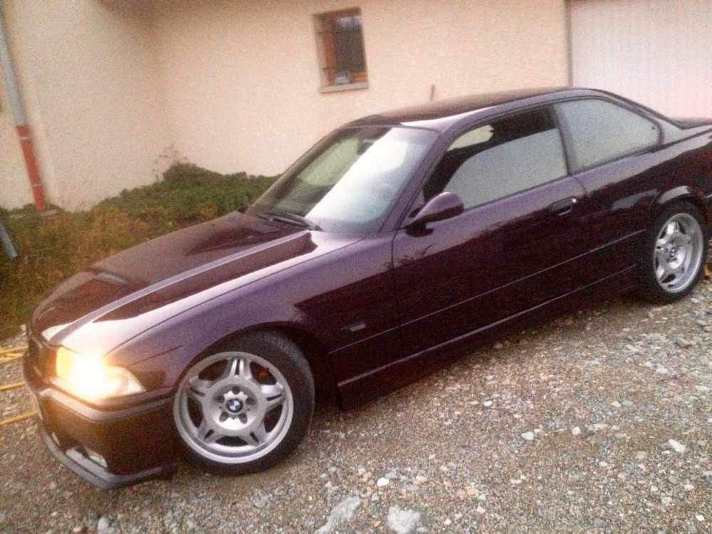

Ça avance doucement :)

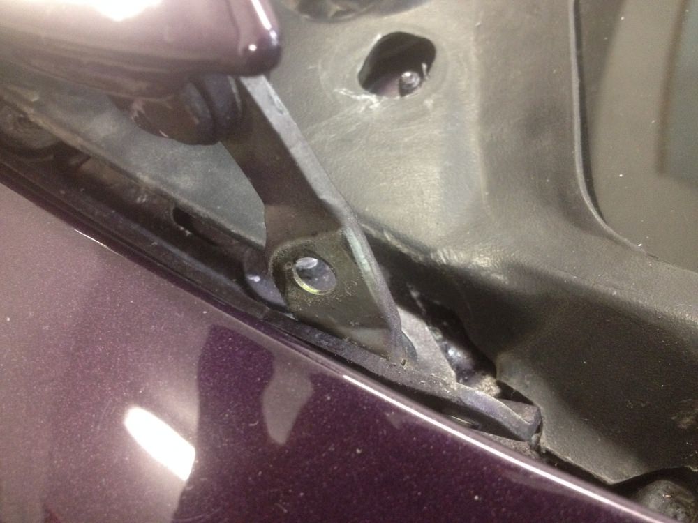

bas de caisses ok bouclier avant ok ( j'en ai profiter pour changer deux joint de radiateur de climatisation)
baie de pare brises et essuis glace ok

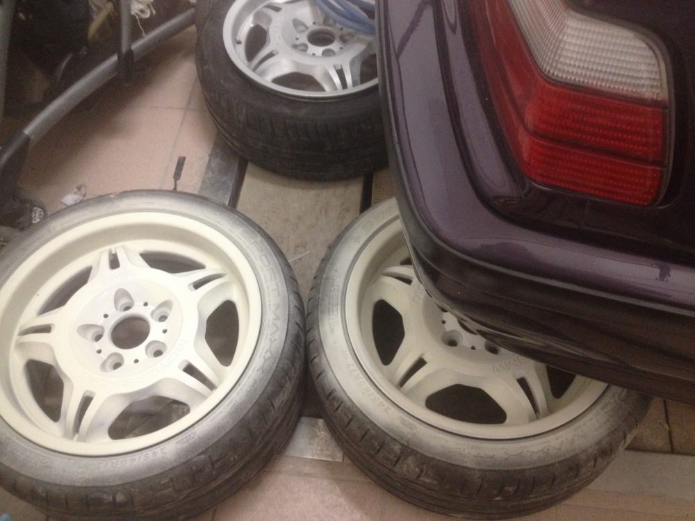

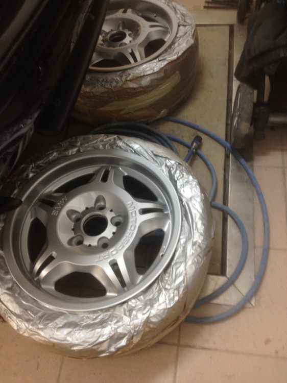

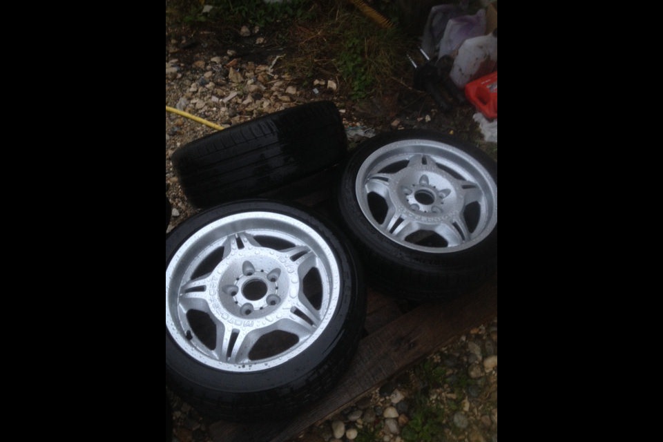

finalement je repeints mes roues moi même elles sont préparées ( coût moyen 100 euros)
Les pneus arrières seront remplacés rapidement.
Je les peint (titan silber assez clair) au plus tôt demain

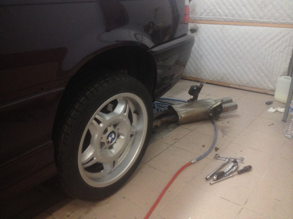

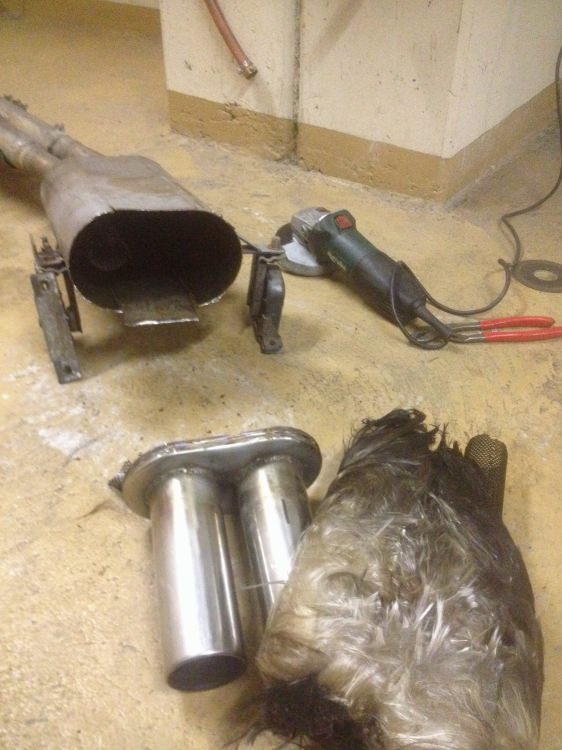

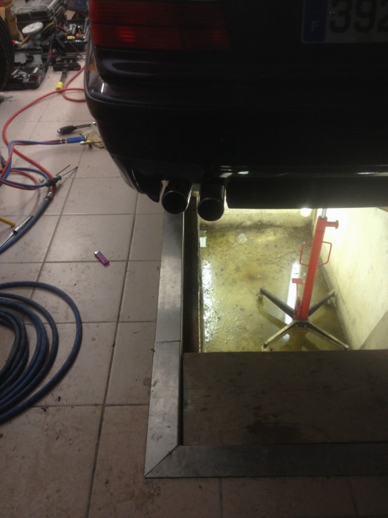

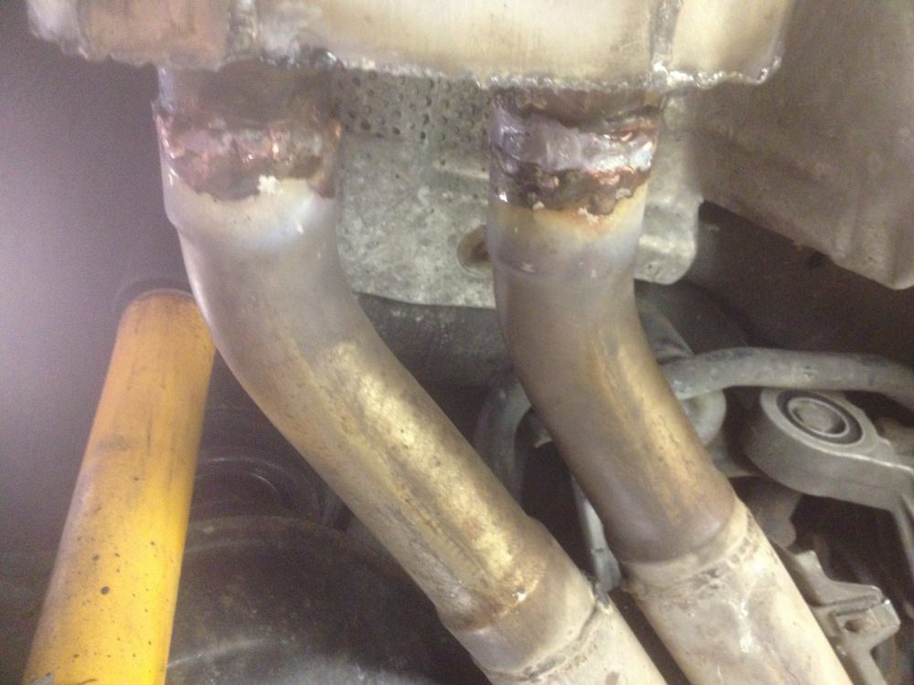

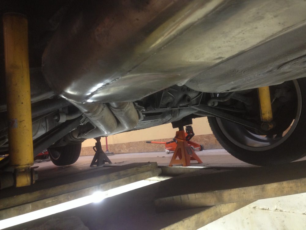

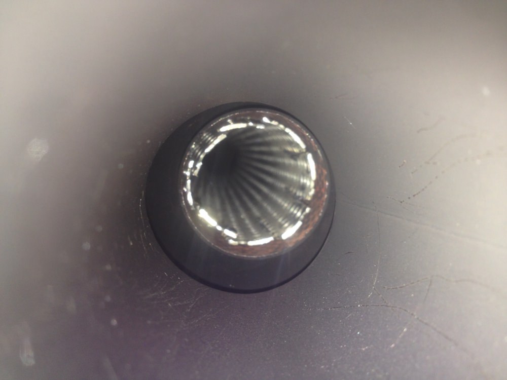

J'ai refait aussi mon silencieux en fin de journée au boulot

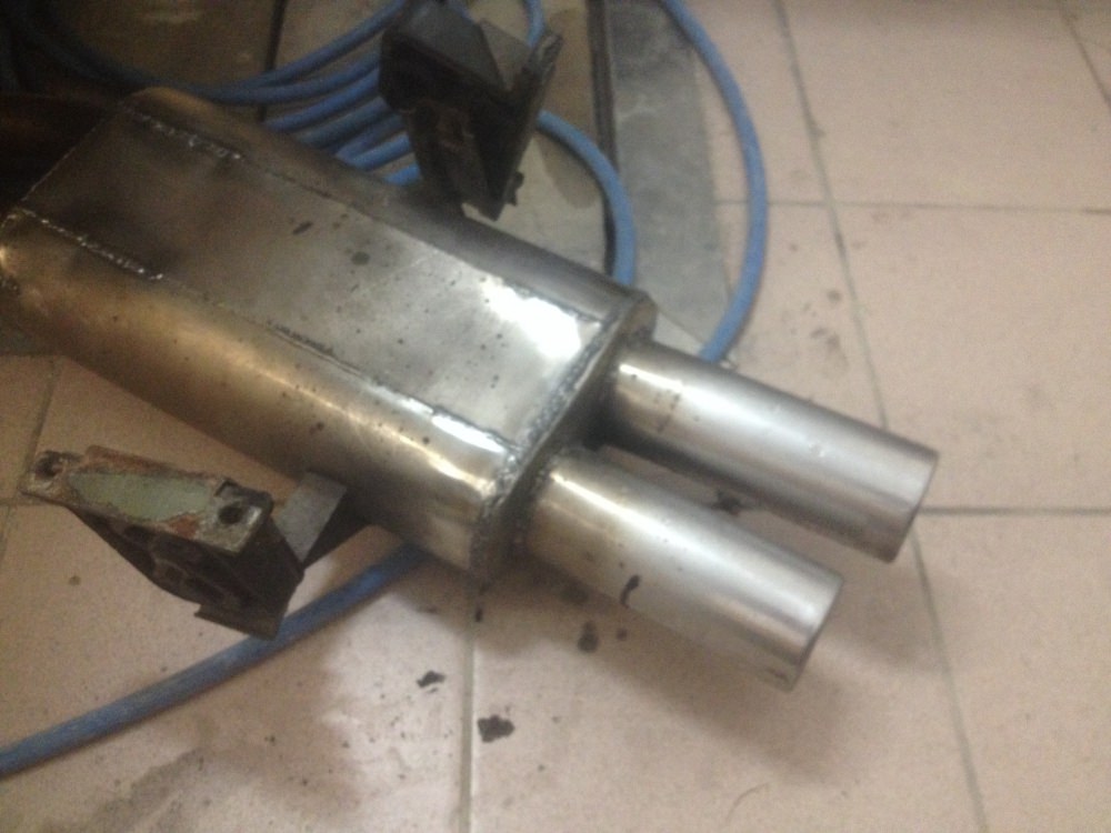

Je l'ai refermé en le pointant au TIG aujourd'hui avec de la laine neuve et tube perforés inox neuf
(Les ancien était en acier péter rouillé de mauvaise qualité) Reste à faire les cordon au fil inox
Les tubes mitraillette ont été enrubannés de laine acier inox et autour de la laine thermique qui était dedans.
je devrai ainsi faire moindre bruit

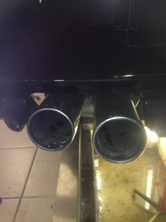

je l'ai démarrée sans silencieux toute à l'heure, les gaz sorts mieux il me foutais bien la merde, content de le remettre bientôt, j'attends qu'il sois ressoudé.

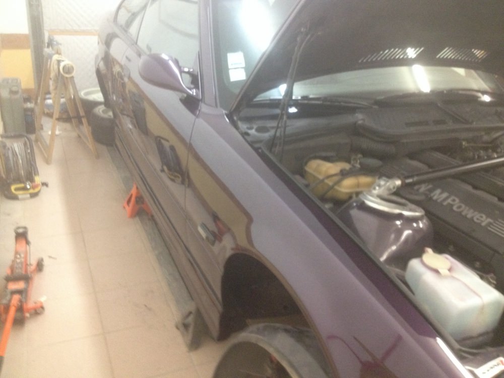

je viens de casser ma tirelire pistolet-manuel-gravite-supernova-ws400e
quitte à débuter autant commencer a vernir avec le top
désolé pour la poussière
je vais t amener la mienne en pension a repeindre si tu continues a t equiper comme un malade :nickel8:
Va y viens
je commence à connaître la E36 lol
pour la maroufler etc
après pour le pétard je me suis dis qu'il faut un truc qui atomise bien
les vernis sont plus lourd qu'avant
il faut que sa brille en chargeant le moin possible
En ce moment j'ai tendance à passer mes samedi à côté des cabines de peinture lol
Tout le monde en parle mais tourne beaucoup au devilbiss qui est très bien mais iwata c'est la rolls comparé
pour apprendre ça suffira lol
Il y a pas mal de truc à connaître
là j'ai commandé un pistolet en buse 1.4 pour vernis je resterai en cromax
je le testerai sur le x5 d'un ami en complète
actuellement seul les pare choc sont fini

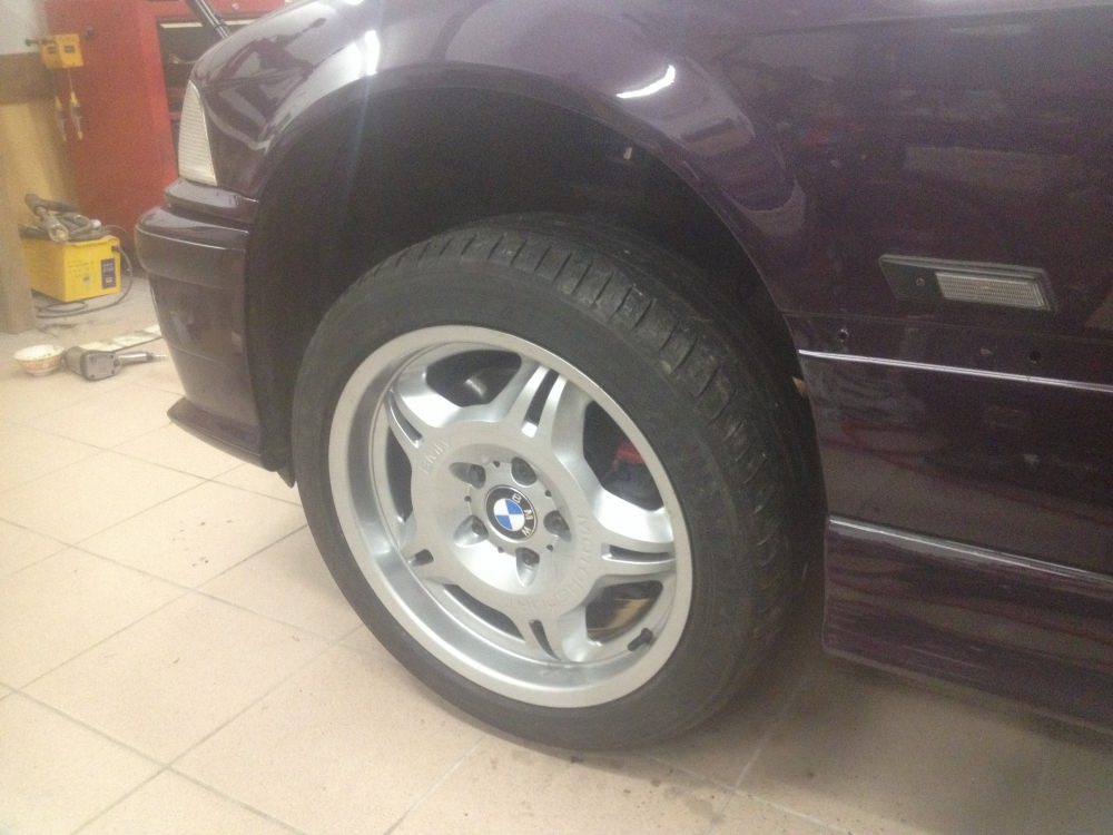

J'ai remi les roues hier avec logo neufs
ce soir je repose mon silencieux que j'ai récupéré aujourd'hui
Jviens de reposer mon pot
comme une grosse brune j'ai inversé de côté les tubes à l'entree
J'ai dessoudé les tubes au lieu de réouvrir le silencieux
et brasé dans lafoules profité aussi de boucher deux trois petites fuites
je voulai l'entendre ce soir
résultat au top
le barouff à presque disparu!! on sent aussi bien les gaz refouler
bref bonne opération mise à part mon inversion lors de la fermeture de la gamelle
On remarque aussi que les sorties se sont écartées
je vais essayer de les resserrer avec une barre ou deux

je compte la finir cette semaine
il me reste donc
Gommer quelques grains (petites poussières qui sont sous le vernis)
reposer les emblèmes et baguettes
Après elles sera opérationnelle

Je viens de la rincer vite fait trop content de m'en resservir
vivement des photos de plein jour
je devrai avoir pratiquement tout teŕminer demain avant midi
