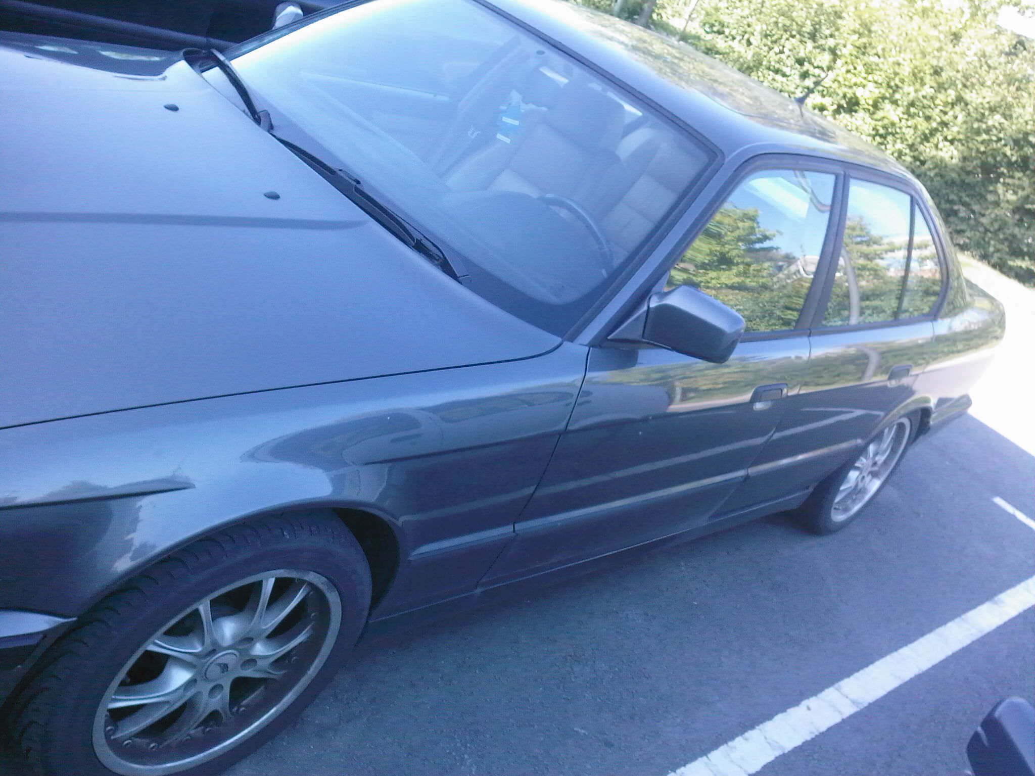

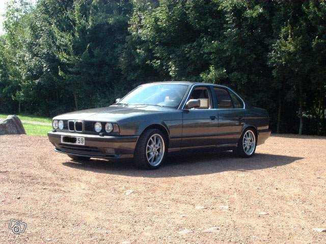

Posté(e) le 10 janvier 201015 a Auteur comment_273331 Merci pour toutes ces infos ,mais je ne desire pas oter le correcteur d'assiette et ses annexes. Par contre apres verification les EIBACH sont pour 540I et j'ai constaté que mon M5 avait une garde au sol differente des autres M5 (la mienne est plus haute donc je pense que les - 25 MM ne s'appliquent pas a la mienne). Toujours est-il que je vais monter tout de même ces ressorts (j'en prends le risque) et je tiens a te remercier DAVID 69 pour tous ces renseignements. PS:j'ai joint des photos de mon M5 pour juger de la garde au sol avant

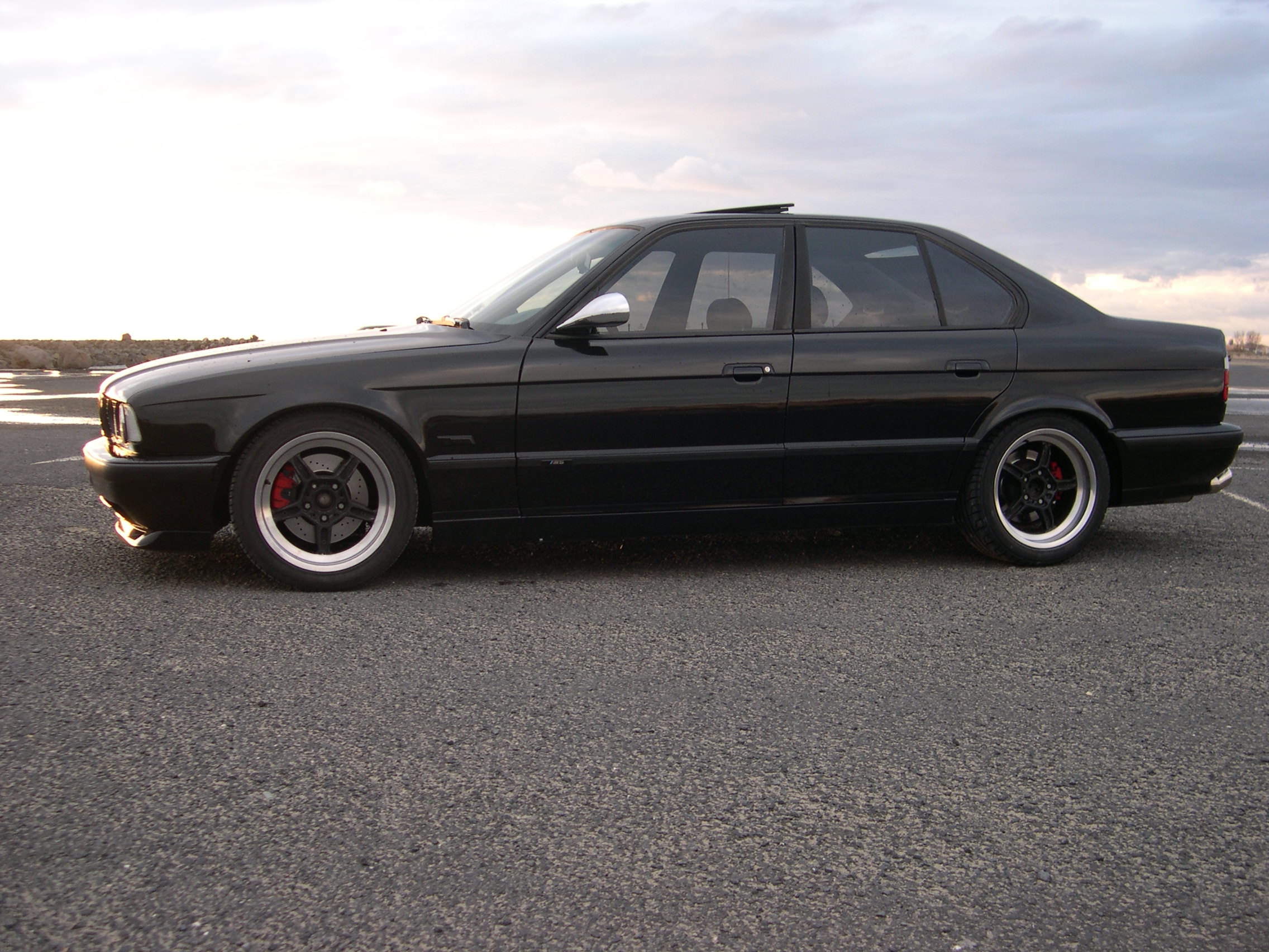

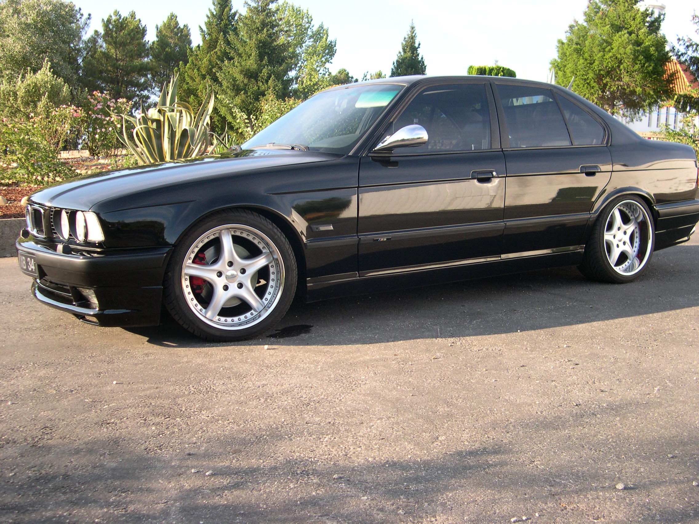

Posté(e) le 10 janvier 201015 a comment_273416 et voici le mien dans la configuration h&r et bilstein
