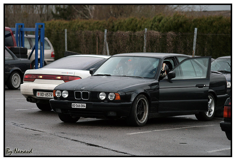

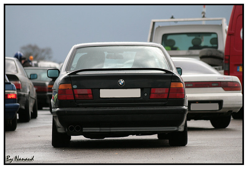

Et maintenant, ce qu'on attend dans ce post, les amortisseurs. Depuis 2jours je roule en 535 E34 d'origine. Confortable, mais quelle catastrophe à conduire sitôt qu'on roule plus comme un papy! La M5 d'origine étant pour moi relativement proche... voici comment la mienne est maintenant :
Roulis faible, réponse rapide et dure, tenue de route extra... et on est pas secoué sur les routes en mauvais état ! Disons que je m'en fiche pour mon utilisation... mais je trouve quand même ça épatant ! Donc en sortie de courbe en 3 à 5000tr/min, je mets plein gaz et j'ai l'arrière qui part très docilement en dérive, de manière tout à fait gérable, et ce en 255-17 !

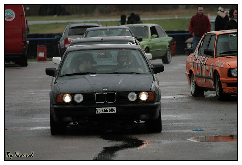

Sur le mouillé j'ai fait une journée circuit à Lurcy Lévis. A part le poids beaucoup trop énorme de la voiture (déjà baquets et sans plage arrière) et l'autobloquant d'origine taré pas assez dur et la butée de direction trop vite atteinte, pour le drift cette voiture c'est la grande classe ! Super stable, changement d'angles super faciles, moteur suffisamment coupleux à n'importe quel régime (je rappelle qu'il pleuvait), du tout bon ! J'enchainais le circuit presque tout entier sauf quelques endroits ou je n'avais pas encore trouvé la bonne trajectoire... j'ai jamais autant bien drifté avec ma E30.
Malheureusement à 15h30 je suis rentré à la maison car mes cardans se sont mis à faire beaucoup de bruit. Donc la voiture est à nouveau sur les chandelles jusqu'à ce que j'ai le temps de les changer.
