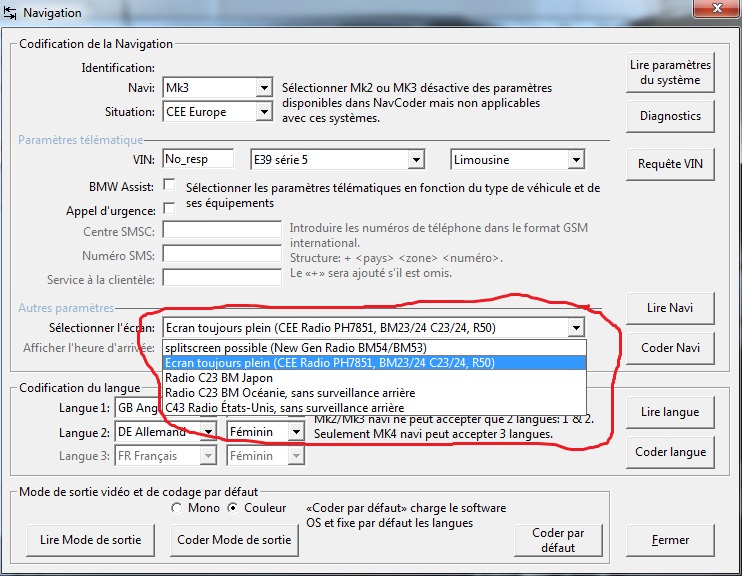

Posté(e) le 9 janvier 201015 a Auteur comment_273140 tu habite ou ? si tu 'a pas de chargeur la prise IBUS se trouve sur un autre élément du système j'ai finalement commandé la prise IBUS entre le faisceau et l'autoradio + navcoder ca me coute moin chere que d'aller chez BMW aurais tu quelques imprimes ecran de la ou il faut que j'aille pr remettre en ordre tout ca? ca serait cool! car enfaite j'ai regardé sur celui que j'ai comme ca avant de brancher quoi que ce soit(version non enregistrée donc limitée) je ne vois pas ou il faut que j'aille....(en attendant d'avoir recu le tout) il y a une liste ou il y a ecrit la ref d'un autoradio (PH7851) mais pas le mien... si tu pouvais m'aider un peu ... merci
