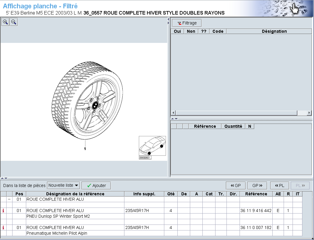

Je me suis donc renseigné sur l'ETK afin de voir ce qu'il était possible de faire afin d'équiper mon M5 E39 pour l'hiver, la neige, touSSa touSSa :-?

2 - Mettre des jantes en 17 pouces et monter des pneus neige
Il s'agit de la solution largement préconisée par BMW.
BMW propose deux "packages" avec ses jantes en 17" (Style 66, référence 36 11 2 228 995).
- L'un avec 4 pneus hiver Dunlop SP Winter Sport M2 en 235/45R17H référencé 36 11 9 416 442.
- L'autre avec 4 pneus hiver Michelin Pilot Alpin en 235/45R17H référencé 36 11 0 007 182.
La deuxième solution est certainement la meilleure mais je n'ai aucune idée des prix de ces "packages".
Je pense qu'il vaut mieux s'acheter 4 "pauvres" jantes classiques en 17" pour l'hiver et leur coller 4 pneus hiver genre Michelin Pilot Alpin PA2 en 235/45R17H à 138€/pneu et puis basta. On s'en tire pour un millier d'euros et tout le monde il est content :shock:
