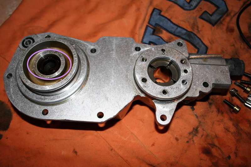

j'ai commandé la rondelle belleville d'une m5 E39 pour pouvoir les comparés.

j'ai commandé les rondelles belleville de la m5 E39.
pour comparaison des deux.
je voudrai pas démonter pour rien.
