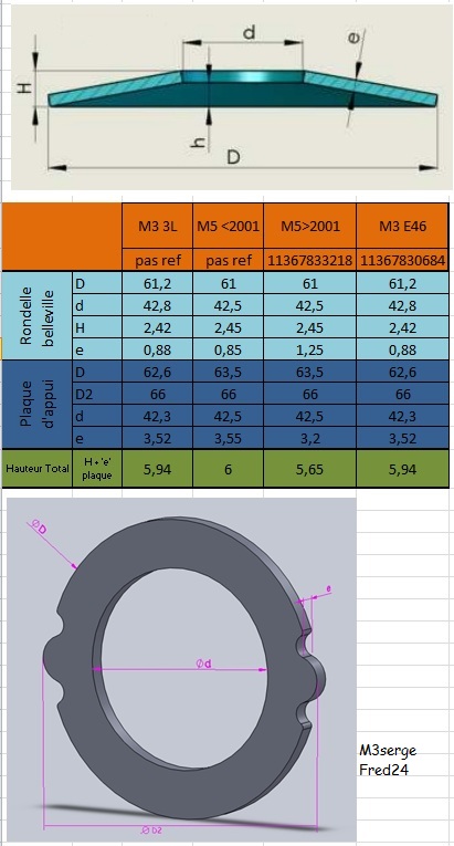

je mettrais les cotes de celle-ci

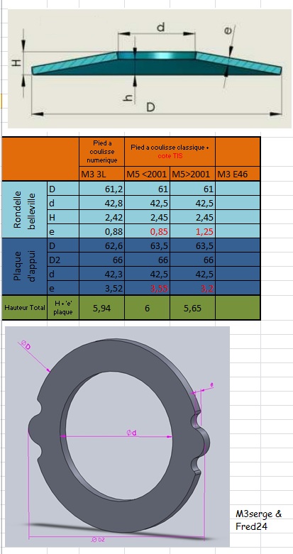

je viens de voir sur le TIS de la m5 E39 il y a eu deux model de rondelles belleville et d'appui.
épaisseur de la rondelle belleville = 0.85 jusqu'au 09/01 après = 1.25
épaisseur de la rondelle d'appui = 3.55 jusqu'au 09/01 après = 3.20
sur les versions après le 09/2001 la rondelle belleville est plus épaisse et se monte dans l'autre sens que les model avant le 09/2001.
et l'épaisseur total et passé de 4.40 pour celles d'avant le 09/2001 à 4.75 pour les model après le 09/2001.
pourquoi après ils ont monté les rondelles belleville dans l'autre sens?. plus épaisse?
rondelle belleville et d'appui de la m5 E39 reçu.
diamètre intérieur de la belleville = 4.25 cm environ diamètre extérieur = 6.1 cm
diamètre intérieur de la rondelle d'appui = 4.25 cm diamètre extérieur = 6.35 cm sans les ergots et 6.6 cm d'un ergot à l'autre

Voila la synthèse
Certaine cote ne son pas pile pile car Fred24 ne disposé pas de pied a coulisse numérique
mais cela permet quand même de dégrossir.
Je vais essayer de me procuré l'ensemble de M3 E46 dans les semaines avenir et je réactualiserai le tableau
demain matin je vais commander celle qui me manque de la m5 E39 et je vais prendre aussi celles de la m3 E46.
je donnerai les cotes à m3serge en mp.

Voila le tableau mise a jour
Maintenant vous savez ou trouvez la fameuse pièce (M3 E46) pour supprimé le bruit de diesel il y a plus qu'a bosser
Quand je rentrerais de congé je ferais un poste complet avec listing des joints et référence réfection 3L et 3L2
Merci a Fred24 pour avoir participer activement a la recherche

Je vais peut-être dire une bêtise, mais il manquerait pas les cotes de la rondelle d'origine du 3.2 ?
Sur la E46, c'est un S54 il me semble (et donc un vanos différent)
L'idéal serait d'en avoir une de 3.2 S50 ... qui n'existe pas en après-vente.
Ou alors, j'ai rien pigé, ce qui n'est pas impossible non plus :mrgreen:
Pierre.
