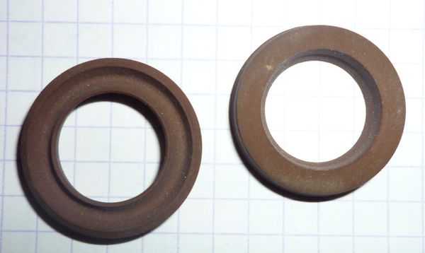

La rondelle et plaque d'appui elle est sur chaque AAC ou que sur celui d'admission?
Quoi qu'il arrive elles sont à changer avec l'age du vehicule, si on remet les mêmes le soucis se reposera plus tard ou vaut mieux essayer de passer sur celles de M5 >2001 plus épaisses?

je me pose la même question que toi de mettre celle de la m5 E39.
Si ça monte ce qui à la vue des cotes à l'air moi c'est que je ferais, la belleville étant plus épaisse donc à mon avis moins sensible à l'usure.
D'un autre coté si BMW a modifié cela c'est qu'il y a une raison.

peut tu nous donner la ref de la rondelle bellevile a commander ?
oui ref:11 36 7 833 218
c'est ecrit sur la pAge 4 :mad:
:-x excuse.......... pourtant j'ai relu le post 10 fois....
merci
cette ref c'est celle du M5 E39....
en prennant la ref du M3 E46 : 11 36 7 830 684.... apparement c'est la même ref sur le Z3 M.... de 2000... donc les rondelles qui se montent sur le Z3 M, je suppose que c'est les memes rondelles que sur le M3 E36 3.2 de 97 par exemple....car c'est les même moteur
pour faire plus simple en prennant des rondelles de Z3 M, elle se montent bien en lieu et place de celles du M3 E36 3.2....?????

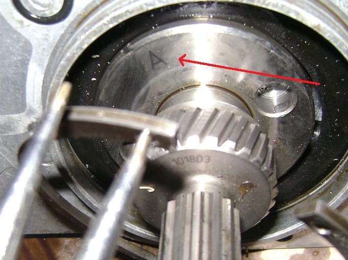

Un petit peu de démontage ce matin pour remplacement des électrovannes du mien et celui d'un ami
et surprise sur la platine du demi arbre pour l'aac d'échappement les lettres sont différentes
mon vanos est de 99 et le sien de 98 des avis ? :nickel:

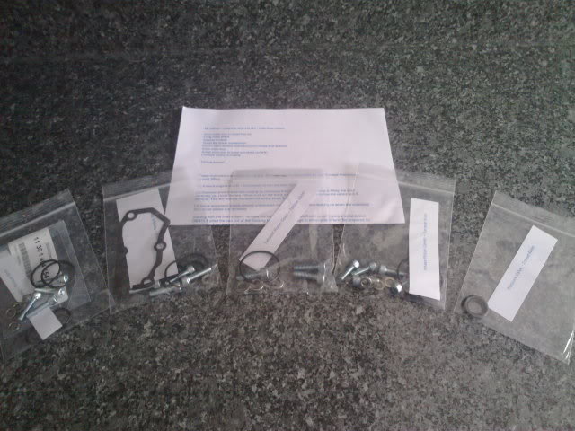

Il y aurait donc d'autres joints a changer sur le Vanos en préventif en même temps que le changement de rondelle Belleville?
J avais lu chez Dr Vanos que certains joints etaient changés par des plus resistants a la chaleur.
Personne n'a démonté son vanos recement pour cette histoire de lettre ? :nickel:
Excellent ce dossier qui reprend précisément les symptomes de ma 3L2.
Oui il y en a d'autres, dont un qui n'est pas vendu chez BMW et qu'on peu avoir dans des revendeurs de joint hydraulique
et en matière viton qui résiste a la chaleur
Est ce que donc en achetant ce kit de joints Viton et la rondelle Belleville adaptée on peut estimer qu on repart quasi à neuf ?
http://www.bmwowner.com/forum/viewtopic.php?f=64&t=175906
Non il t'en manque un le plus important celui que bmw ne font pas qui ce trouve coté sortie tige de vérin
en général la pression ce barre par la :D
Voila le coupable en général
