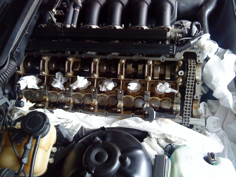

Salut tout le monde,
Suite à ce post j'ai attaqué le changement des rondelles Belleville sur mon 3.2, j'ai démonté la poulie côté admission sans problème et les rondelles correspondes bien à celles pour E46, par contre côté échappement j'ai l'impression qu'il n'est pas possible de sortir les rondelles sans enlever l'AAC d'échappement (pas assez de place pour sortir la partie de la poulie qui contient les rondelles).
Voici une photo de ce que cela donne:
Du coup comme il faut enlever l'AAC d'échappement ca complique la manip car il faut l'outil spécial BMW pour maintenir l'AAC lors du démontage/remontage -> Il y en a qui ont déjà enlevé les AAC ou peut-on trouver l’outil spécial BMW ?
Merci d’avance pour votre aide
oui tu peux enlever les AAC sans l'outil je l'ai fait plusieur fois sans soucis
Pour cela il te faut attaqué coté cylindre 1 ( pour pas que ton aac ce coince au niveau épaulement de celui -ci)
tu defais petit a petit toutes les vis ( tu fais qu'un demi tour max a chaque fois, tu commence de A1 -> A7 et tu reboucle ) jusqu'a ce qu'il soit defais
pour la repose c'est pareil il faut s'assuré que tout les ecrou soit serré au fur et a mesure par palier d'un demi tout max
n'hesite pas a nous faire partagé ta manip en photo

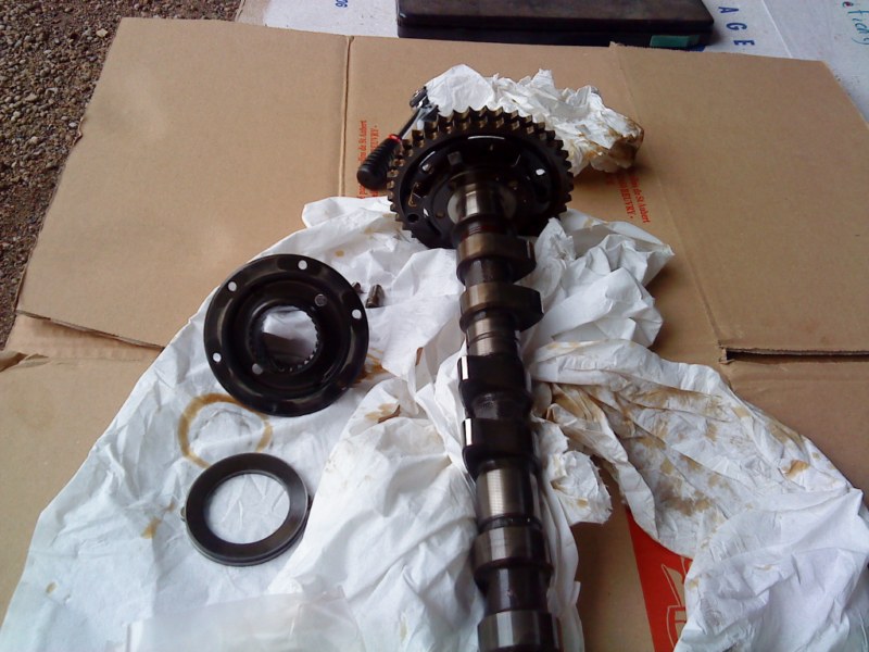

Bon ca y est tout est remonté les rondelles Belleville sont neuves côté admission et échappement et magique le grognement vanos à chaud à disparu : D
Voici les étapes suite au démontage de l'unité Vanos et de la poulie d'admission:
Démontage de l'AAC d'échappement en suivant la méthode de m3serge (ci-dessus)
Voila à quoi ca ressemble:
Après on change les fameuses rondelles sur la poulie d'AAC admission et échappement en respectant le sens de montage décrit dans le TIS.

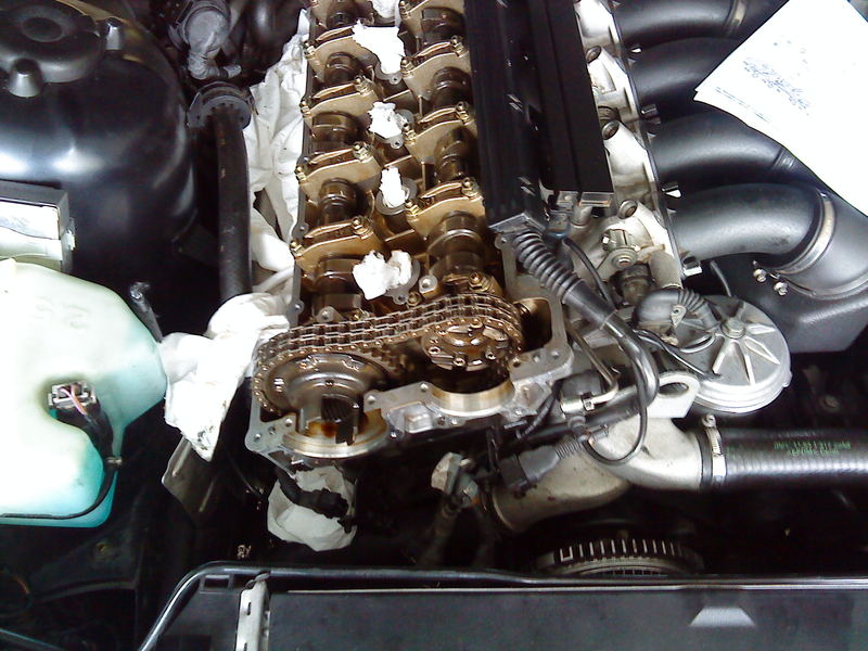

On remonte l'AAC d'échappement.
Après il faut repositionner la chaine de distribution sur la poulie d’AAC d’échappement puis repositionner la poulie d’AAC d’admission -> A ce moment bien suivre à la lettre les instruction du TIS quand au positionnement des poulies sinon vous risquez de ne plus avoir accès au vis de serrage de la poulie d’AAC d’échappement lors de l’engrainement du Vanos.

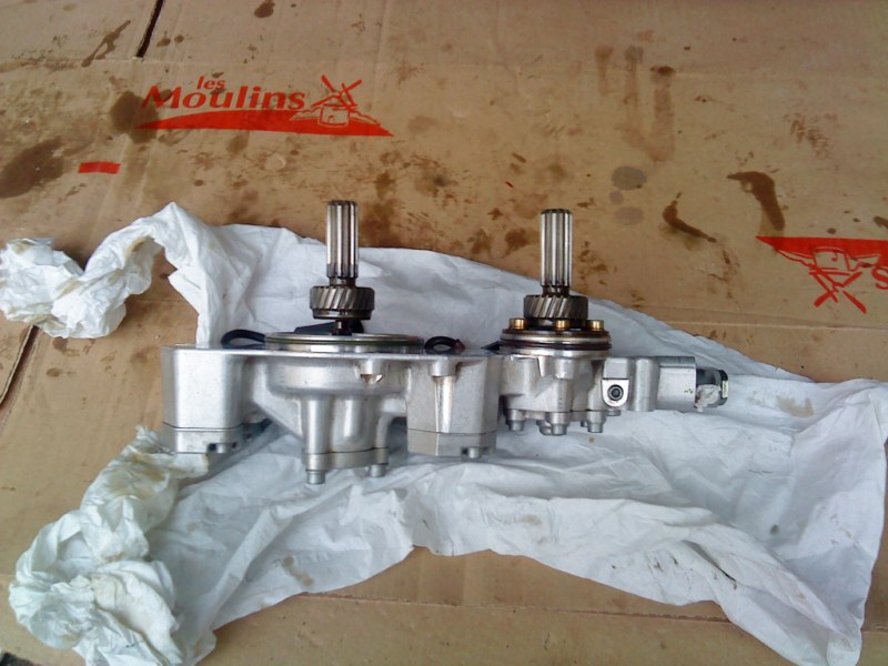

Enfin on vient repositionner l’unité Vanos, pour ce faire il faut bien avoir les deux AAC en face de leur repère sur les chapeaux des paliers n°1 et que le vilebrequin soit bien calé au pmh d’allumage du cylindre 1 via la pige sur le damper (normalement on le pige au démontage et il ne doit pas bouger tant que le Vanos n’est plus sur le moteur pour éviter qu’une soupape vienne en contact avec un piston).
Avant de tenter d’engrainer le Vanos il faut que celui-ci soit en position basse des deux côté (pistons hydraulique rentré côté admission et échappement).
Pour rentrer les pistons pas besoin d’alimentation en air comprimé comme sur le TIS (C’est utile pour tester le fonctionnement uniquement), il suffit juste d’alimenter les électrovannes et de pousser les pistons manuellement jusqu'à la buté.
Voici la position que vous devriez obtenir :
Pour engrainer le Vanos bien suivre les instructions du TIS c’est assez clair mais c’est assez chiant et long.
Ensuite une fois le Vanos engrainé le plus dur est fait il faut resserrer toutes les vis des poulies AAC qui n’étaient pas accessible (cf TIS) et contrôler que sur plusieurs tours de vilebrequin on retombe bien sur les repère AAC à chaque fois qu’on est au pmh du cylindre 1
Ensuite on remonte tout le reste et il ne reste plus qu’a tester si tout marche bien…
Au final cela n’est pas si compliqué que ca mais il faut bien suivre les instructions du TIS
