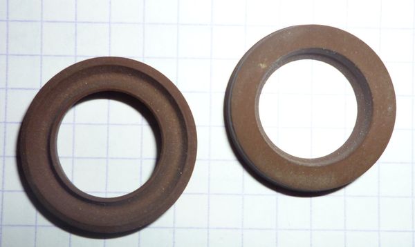

  • Vu sur le forum, je monte les joints du M5 E39 11367830828 11367830829 Et le filtre, marron, sur mes solénoïdes ils sont vide et ça marche pareil......

voici le lien direct pour un kit de joints viton http://www.mrvanos.com/E36-M3-Evo--Z3M-S50-B32%281848237%29.htm
voici les références des joints d'électrovannes:
11 36 1 318 788 x4 joint torique
11 36 1 402 659 x1 joint
11 36 1 403 191 x4 joint torique
11 36 1 404 154 x1 joint

pop pop!!! j'ai moins chère et 'aussi bonne qualité, jugez par vous même :D :
