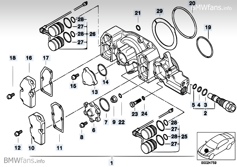

allez ça me gave de lire tout et n'importe quoi ...la plupart du temps , le bruit perçu parait énorme , il est pourtant amplifiée par résonance .
pour avoir sur plusieurs auto remplacé la piece 29
à chaque fois le bruit a disparu ...
la pièce est en plastique et se voile avec la chaleur interne du moteur et frotte sur la pompe à huile du vanos ... d'où le grognement
